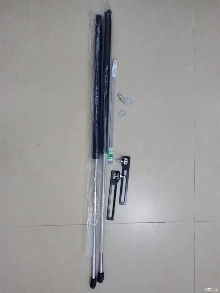

1.某宝购得液压杆两根,90多块钱吧。

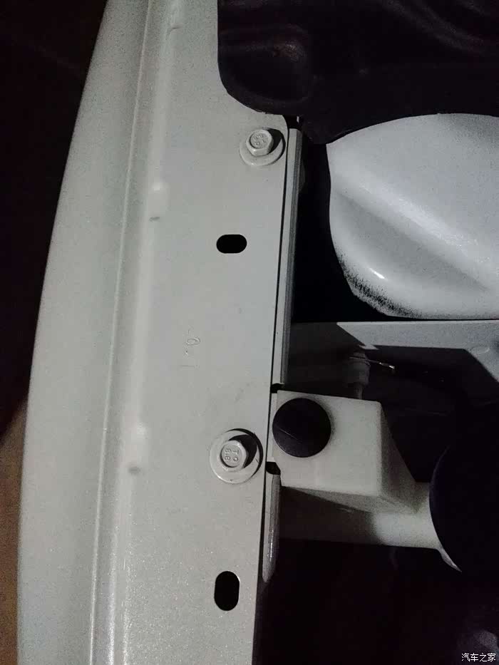

2.先从下边这两颗螺丝下手。
3.用板子扭开

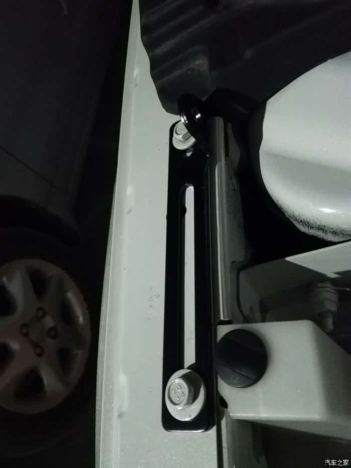

4.把支架安装好

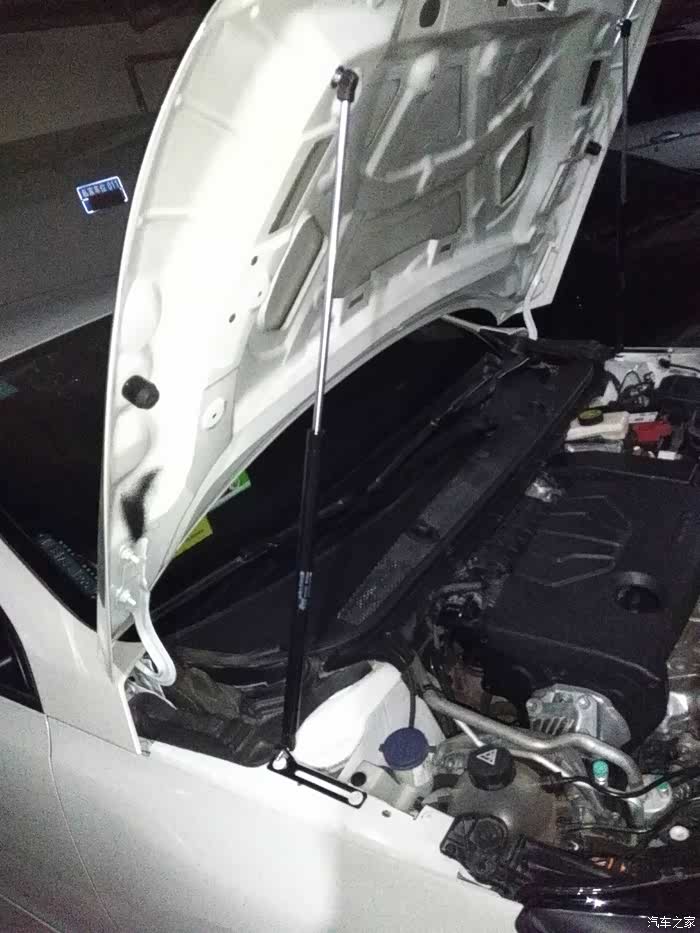

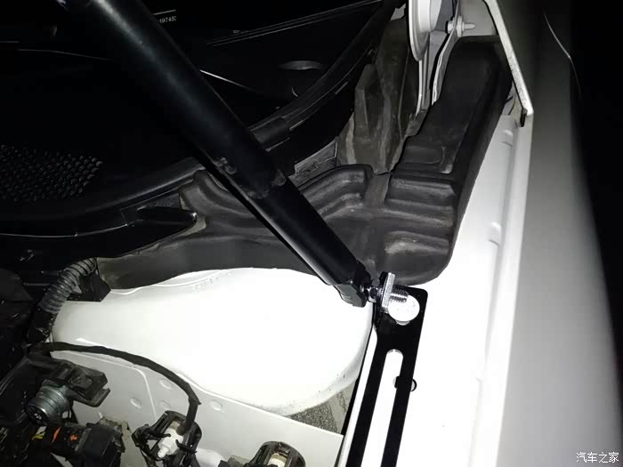

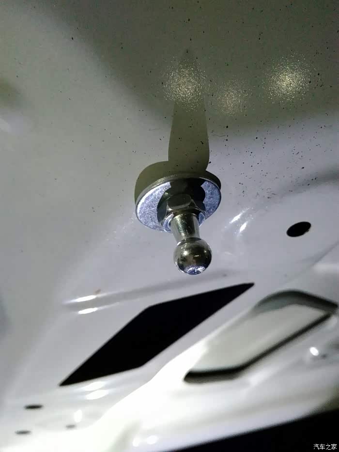

5.装好下支撑点

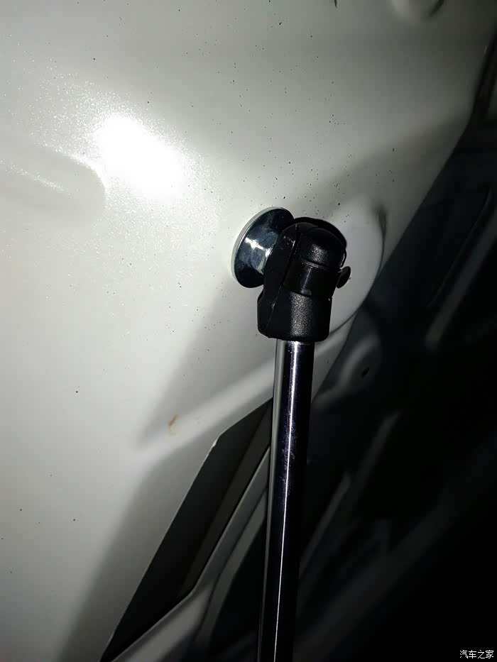

6.装好上支点
7.液压杆装好下面
8.液压杆装好上面

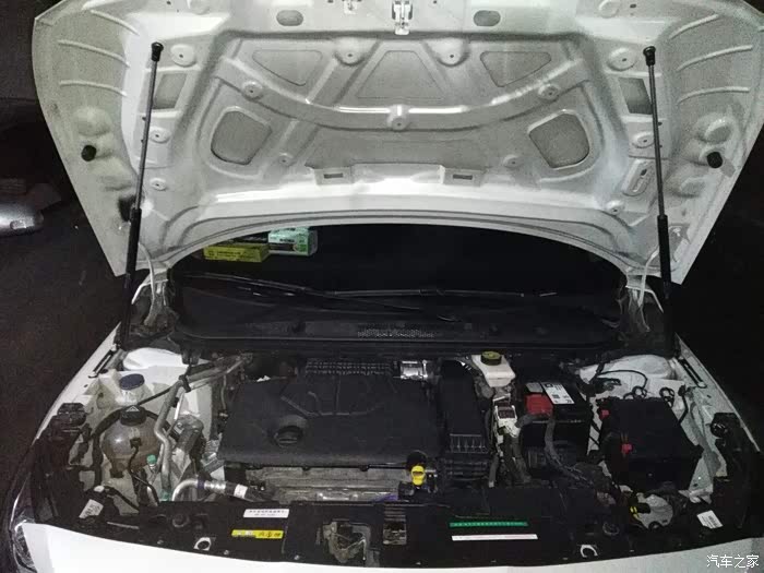

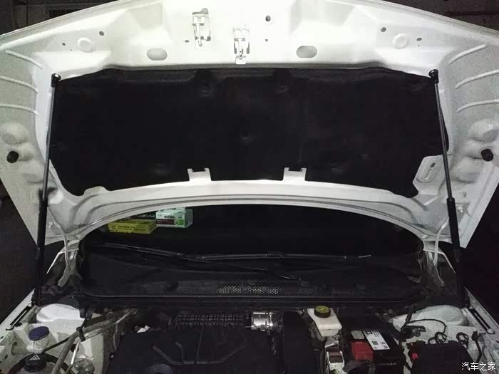

9.按照同样的放法把另一边也装好
两边都装好了
10.最后把隔音棉装好
总结:其实,引擎盖液压杆使用频率并不高,也不用加装。不过,买低配车型一步步自己动手加装高配车型拥有的配置,体验DIY带来的乐趣,还是想去试试。完毕,谢谢观赏!
