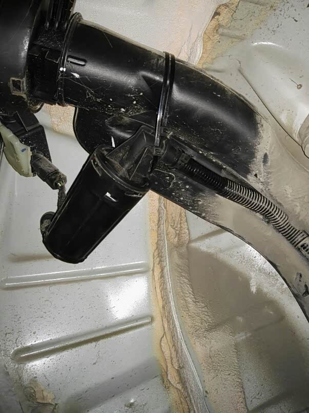

3008更换4008灰滤,现在车上两个灰滤。。。

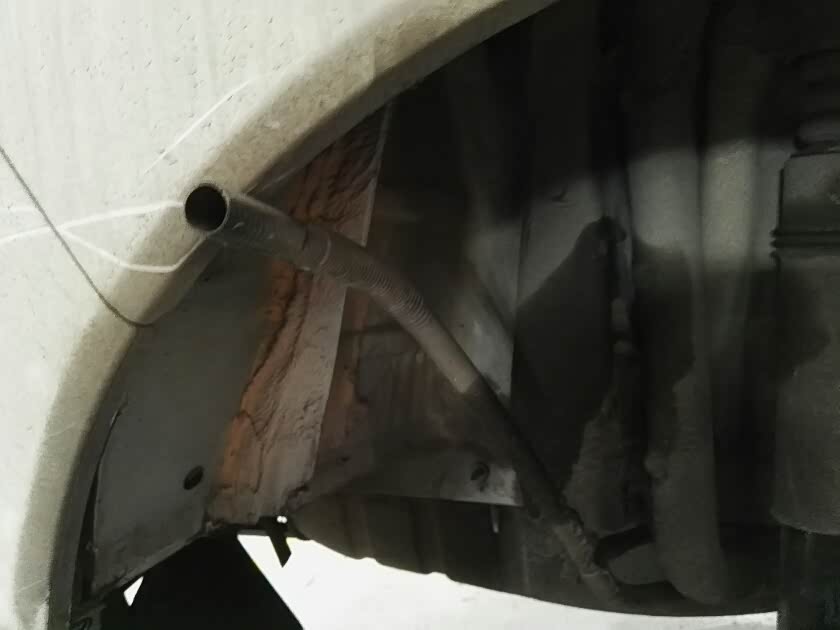

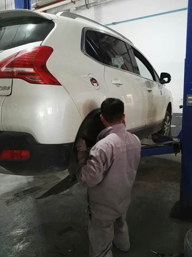

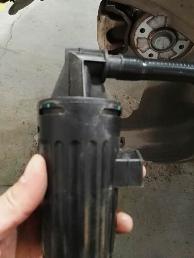

打开轮拱,就这模样,这根管子里全是灰,取下来吹干净。

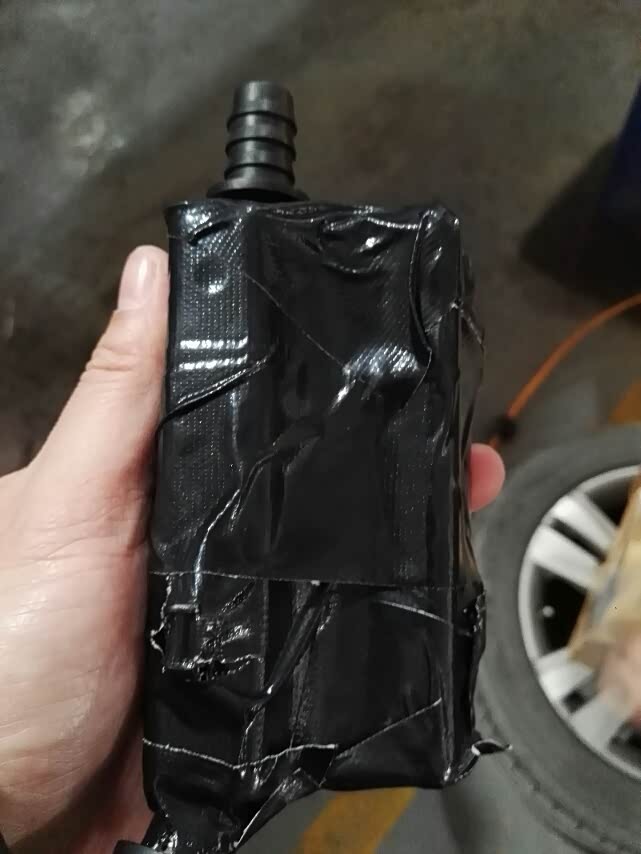

这又是我自己用布基胶带魔改加工过的,以前的那个效果很好,下面有拆开照片。
这个是新装的4008灰滤,打火机烤烤就可以直接装上,跟旧灰滤加装扩孔方法一样。
扎带直接固定,我车上的这根管子原来截短过,所以只能这么固定了。
贵阳孟关标致4S店小朱师傅,贵阳的可以去找他改了,今天拿我车吃螃蟹了。

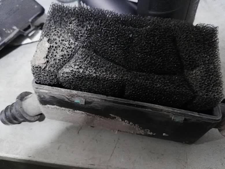

以前用布基胶带魔改的灰滤,1.8万公里后,拆解图,不是很脏。
