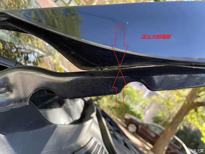

在很久很久以前,一个秋风渐起的时节,擦车的过程中无意间发现老帕的前机盖的缝隙有些大,怎么看都有点不顺眼,冥冥之中有个声音提醒我“快打开看看吧,别出现故障了”,打开之后起初没有发现什么异样,直到我看到紧固螺栓的位置才发现真正的问题。那就在前机盖连接钢梁靠近风挡玻璃的位置,原来有有两颗螺栓的位置,只有一个安装了螺母,而且是左右两侧都是一样的,都缺了一颗紧固螺母,造成前机盖后翘进而形成缝隙不均匀。放下前机盖并锁紧,卯足了劲在机盖尾部按了一下,果然可以按下去5mm左右。
图上的位置缺失螺母

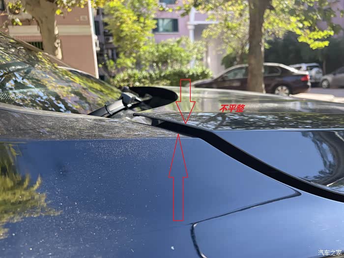

缝隙很大了
平面看都不平整了
侧面看更明显

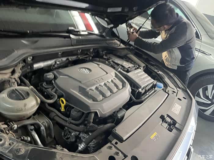

症结让我找到了,开着车就去了4S店,到哪里一向售后服务人员反馈,众目睽睽之下一脸懵,从来没有出现过的情况,正好店里还有其他正在保养的车辆,连着打开了两台,人家的都是两颗螺母只有我的是一颗螺母,看来我的运气足够好中了个百年不遇的大奖。原来想着是在店里随便找两颗螺母装上就好了,可是没有配件也不能拆别人的啊,无奈只好走索赔程序。有可能是这个索赔有点太特殊了,也有可能是不影响正常驾驶,大约在半年多的时间之后,我才想起来,到店联系安装事宜,在库房寻找了N多时间之后,终于找到了索赔邮寄过来的两颗螺母,还是没有防腐漆的,售后联系了维修小哥,拿上套筒三两下就给安装好了,之后从感官上觉得缝隙小了好多,就是这个颜色不搭调准备过段时间拿补漆笔给画上,恢复老帕机舱的颜值啊。
进店看看
小哥很到位
进了工位
需要升起检查吗
这是看看有没有掉到别的地方

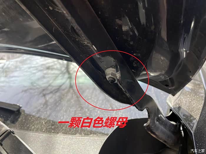

开始安装了
增加一个白螺母
另一侧也是

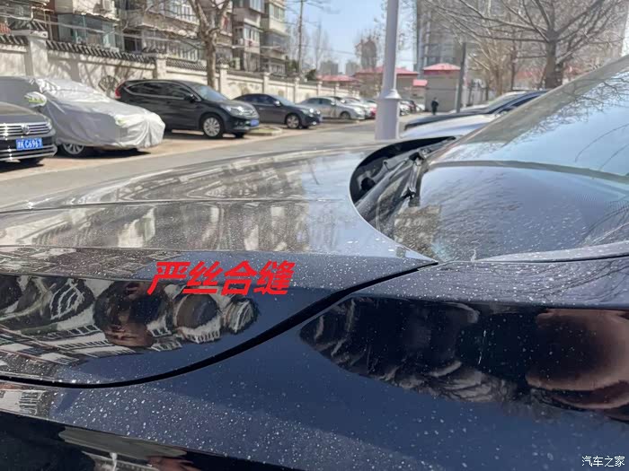

严丝合缝
侧面看不出来来了
侧面看没有缝了
安装之后效果,平整多了
另一侧也很平整
