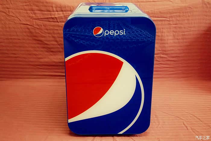

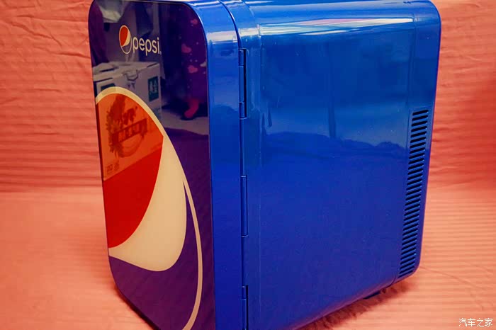

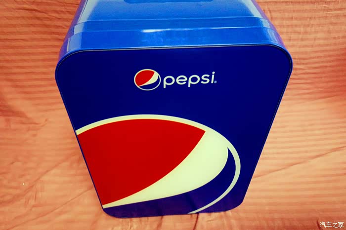

百事车载冰箱的外观使用的是经典的百事可乐颜色,蓝红白色相见,蓝色最大,很有百事的特色。

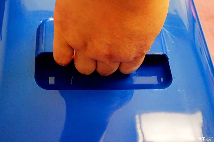

百事车载冰箱的顶部有一个凸起点,你知道这是有什么作用吗?
是的,你猜对了,这是一个拉手,想拿起车载冰箱的时候可以直接用手把冰箱提起来,
侧面有一个打开冰箱门的拉手,方便打开冰箱门,后面是一个通风散热的格栅

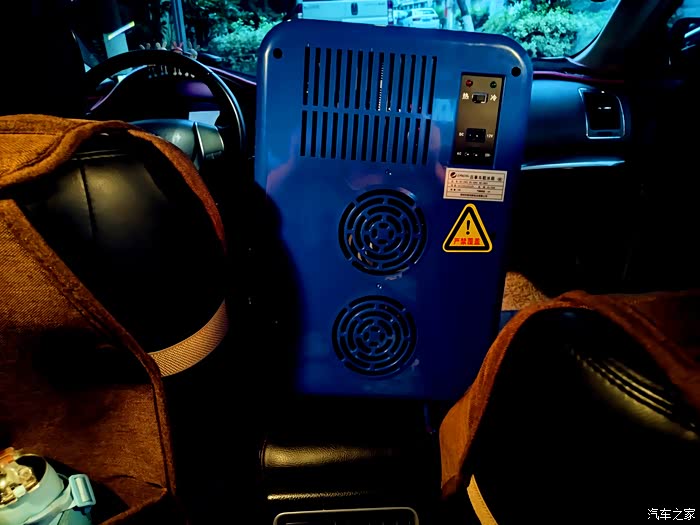

后背位置的展示

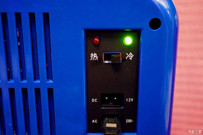

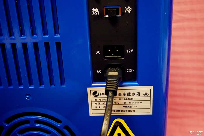

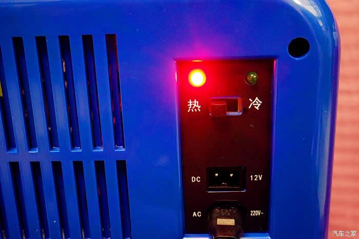

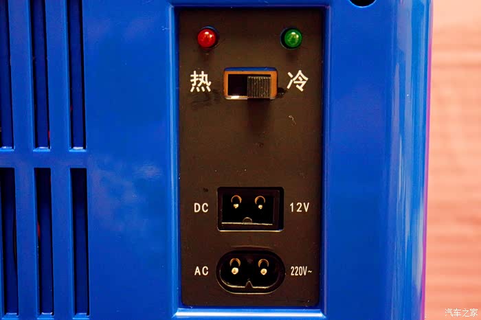

冷热开关和指示灯,中间是车载12V接电口,看起来像是一个笑脸,很有喜感。最下面是220V家用电接口,方便在家里使用。
百事车载冰箱的产品参数,型号,电源,功率,容量,气候类型等。
这边容量显示是18L
这边容量显示是18L

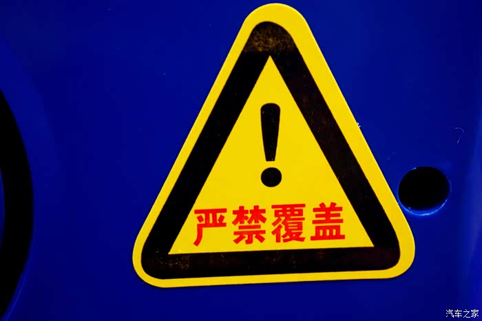

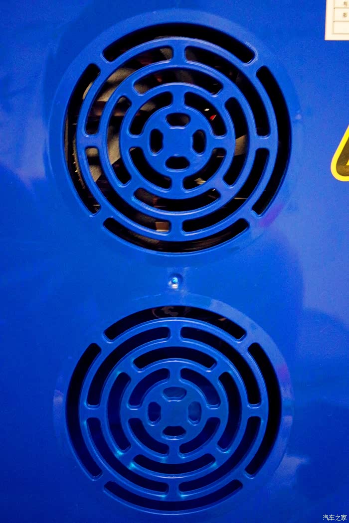

因为这一面有进出气口和风扇,所以有一个三角的警示贴“严禁覆盖”
这是一个通风散热的格栅
上面是一个圆形的格栅,里面是一个风扇,不管是制冷还是制热的时候,它都会启动,因此,这款百事车载冰箱的噪音都是它造成的,不过噪音不大,后面我们也会测试一下。

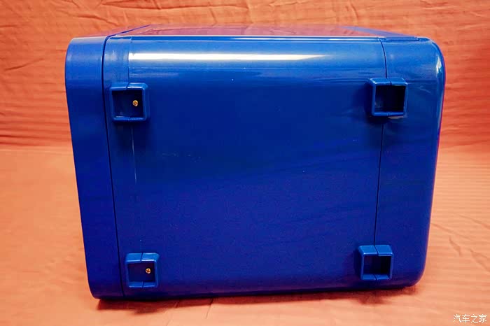

底部有四个凸起点,用来支撑冰箱
有一个缺点我必须要指出来,如果在四个支撑点上在添加四个防滑的硅胶垫,效果会更好一些。

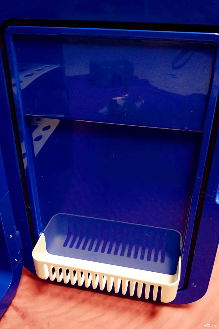

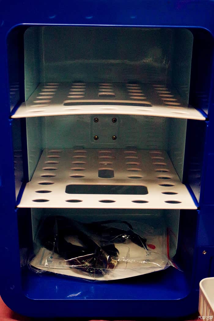

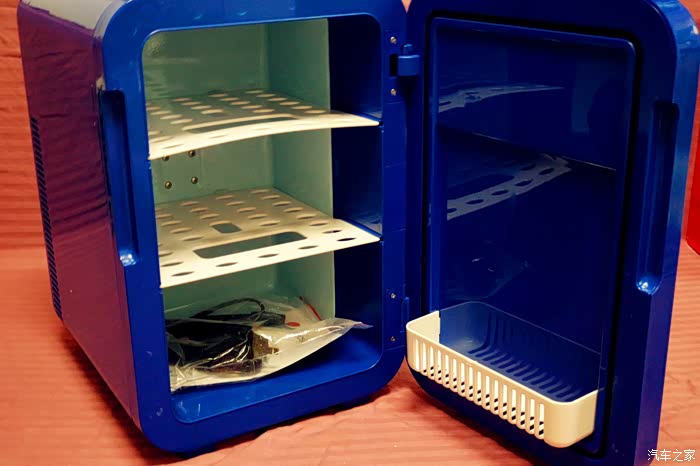

通过冰箱的拉手,毫不费力的打开冰箱,里面的东西就一览无遗了
车载冰箱里面有两个置物托板,最下面还有电源线和说明书,车载冰箱的门上还有一个置物篮,和家里的冰箱造型很像,真是麻雀虽小,五脏俱全啊!

置物篮展示
冰箱门和冰箱相连接的铰链

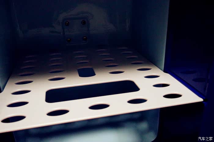

拿掉置物托板,可以看见最里面有四个螺丝钉和四个凹槽。
螺丝钉不用说大家也都知道的,是用来固定冰箱里外结合的。
四个凹槽是用来固定置物托板的,每个托板上有两个凸起点,正好合适。
用来固定托片的卡槽

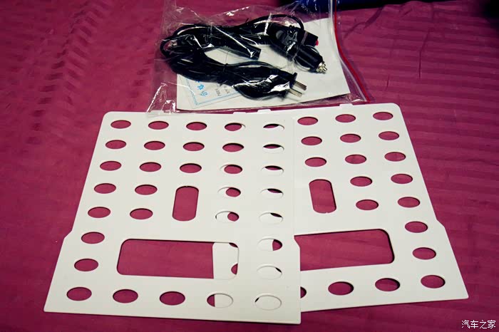

冰箱配件展示
两个置物托板和两个电源线以及说明书

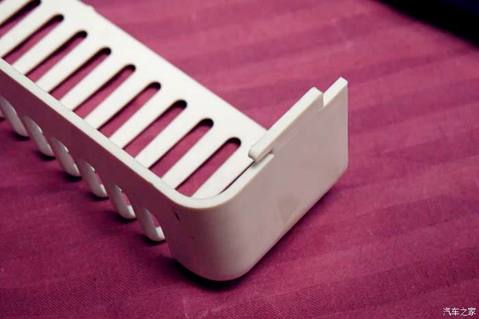

托板通过卡槽进行安装。
冰箱门置物篮
置物篮可以拆卸下来,通过上面的卡扣进行安装在冰箱门上

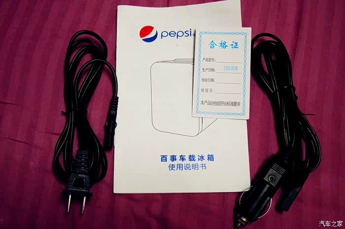

两个电源线和说明书、合格证

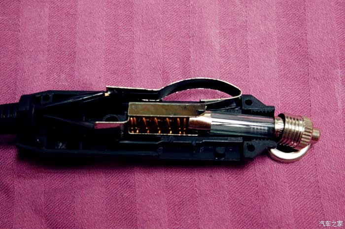

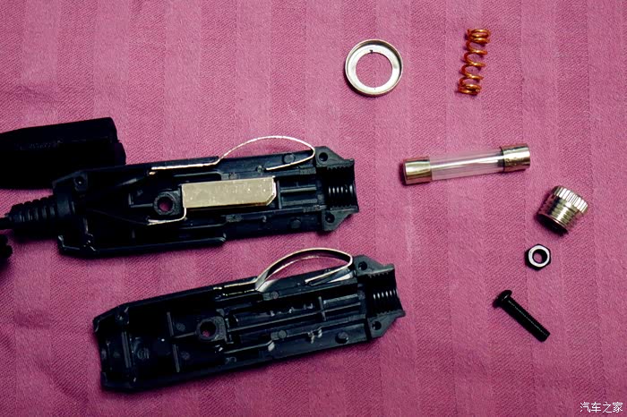

点烟器接头可以先打开,里面有保险丝和弹簧,还有接触点。
拆开的立体剖析图
点烟器接头的全部拆开了。

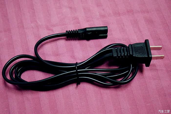

用车220V接头
上面标注功率是6A250v,还有国家的3C认证。
我叫它8字型接头
8字接头的功率是2.5A 250V。

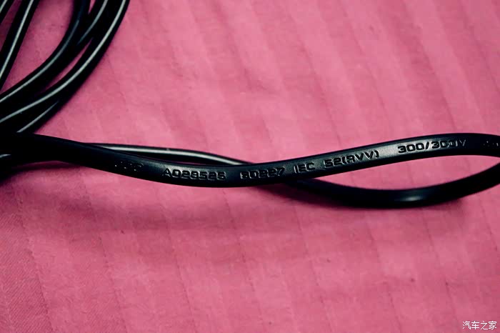

电源线上也有认证的标准和电压数值。

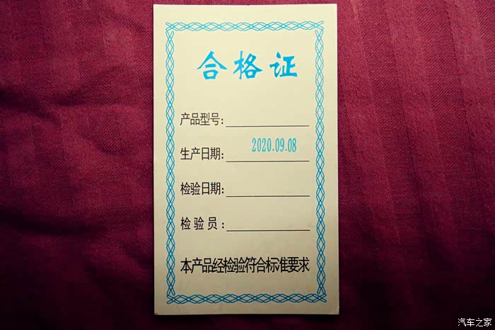

合格证
说明书。
说明书内容

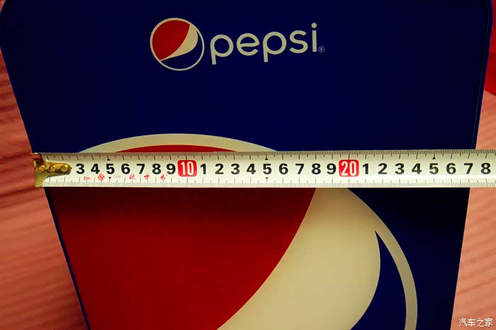

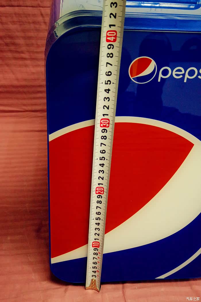

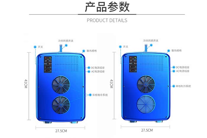

冰箱体积测量
这是百事车载冰箱的产品参数。
高度是41cm ,和说明书上的一样
宽度是27.5cm,和说明书上的参数是一样的。
长度是34.5cm

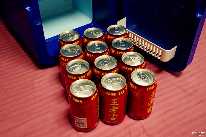

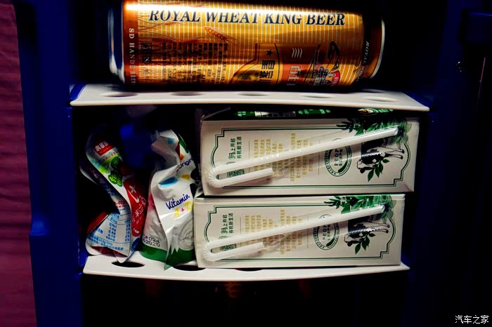

12瓶饮料,测试一下能不能全部放进去。
一层放6屏,完全没有问题
两层已经把12瓶饮料全部放进去了,上面还剩下一层空置,这个车载冰箱的容积真的很大啊!

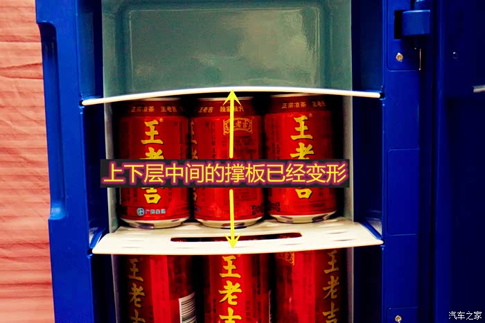

在放易拉罐饮料的时候,发现两层之前的高度不够,已经把撑板给撑变形了,这个间隔的设计有问题。

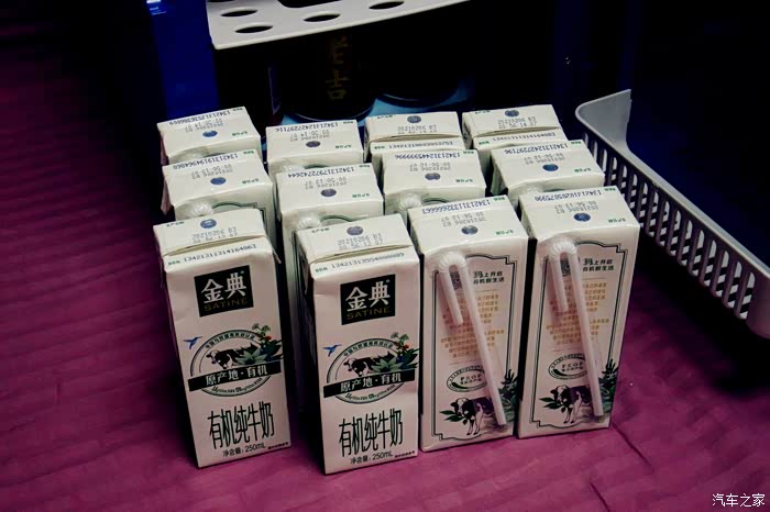

在加12瓶牛奶
12瓶牛奶是没有问题的,还有一些空间

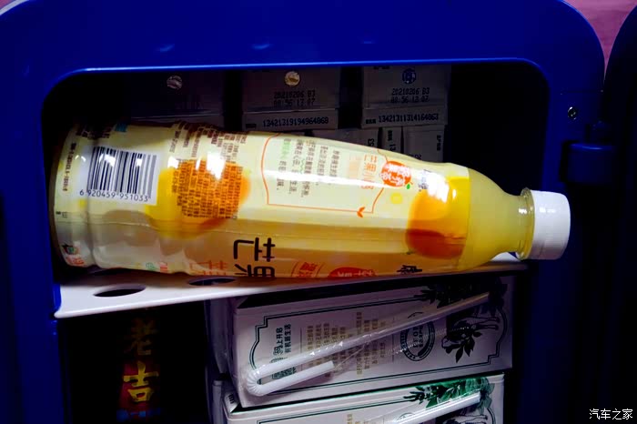

塑料瓶装的可乐也不能横着放进去,冰箱内部的宽度不够容纳横着的可乐瓶。
换一瓶别的饮料,也是一样不能横着放进去。
在放一瓶500ml听装的啤酒是没有问题的,宽度还有一些剩余。

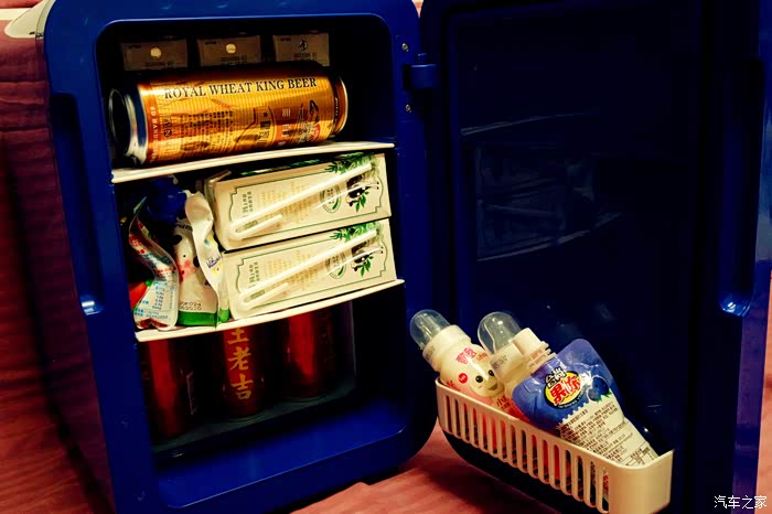

下面还可以放两袋果冻
冰箱门上的储物篮,也能放几瓶小朋友喝的饮料。
全部放完。
盖上盖子,一点问题都没有,非常的完美。
所有的东西集合,是不是很震撼,没有想到能放这么多东西。

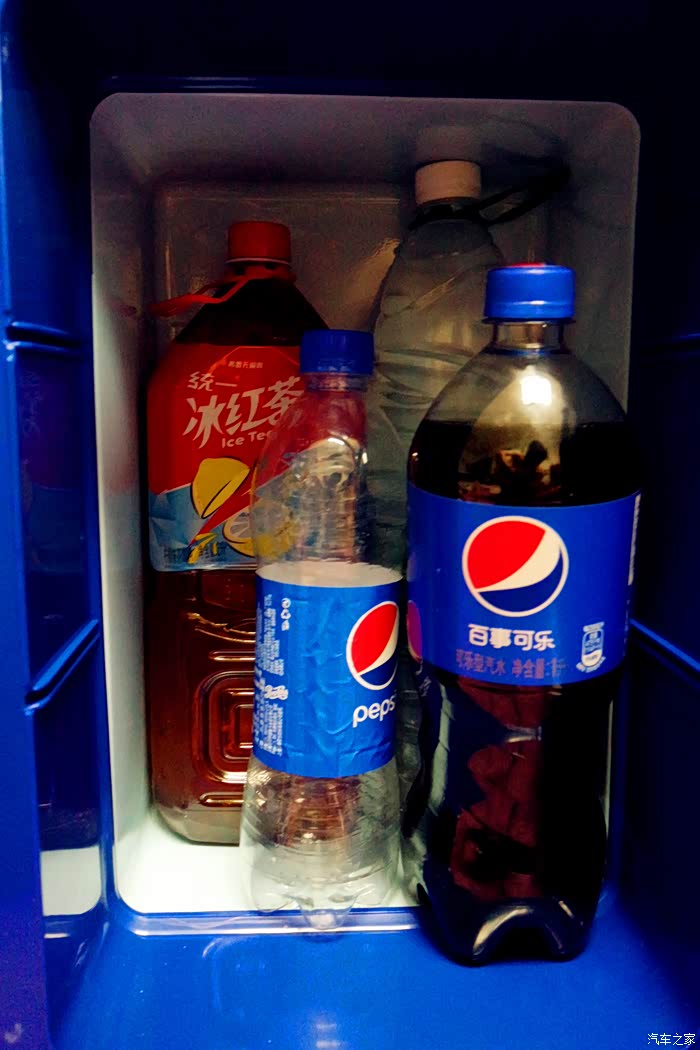

这个车载冰箱还可以有另外一种方式放东西,就是把里面的撑板拿掉,这样大的饮料瓶就可以直接竖着放在里面,因为横着就放不进去的。
一大瓶冰红茶, 一个大瓶的矿泉水和一瓶可乐,我们来试试能不能放进去
全部放进去了,还添加量 一个百事可乐的小瓶
车载冰箱能够关上冰箱门,一点问题都没有,非常的完美。

用200V电源线通电,上面的开关在热冷中间,说明冰箱还没有工作。
开关往冷这边拨一下,‘冷’上面的灯光就会亮起来,灯光是绿色的,说明冰箱在制冷了。
开关往左边拨一下,‘热’的灯就亮起来了,说明冰箱已经开始制热了。

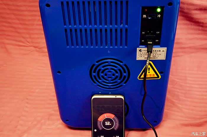

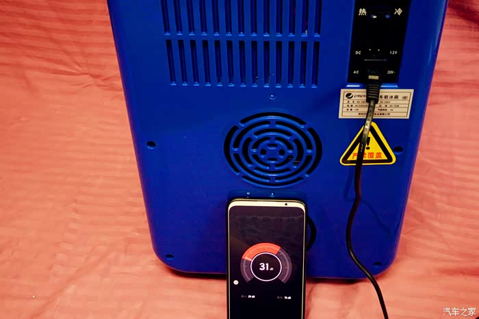

车载冰箱没有工作的时候,噪音是31分贝左右

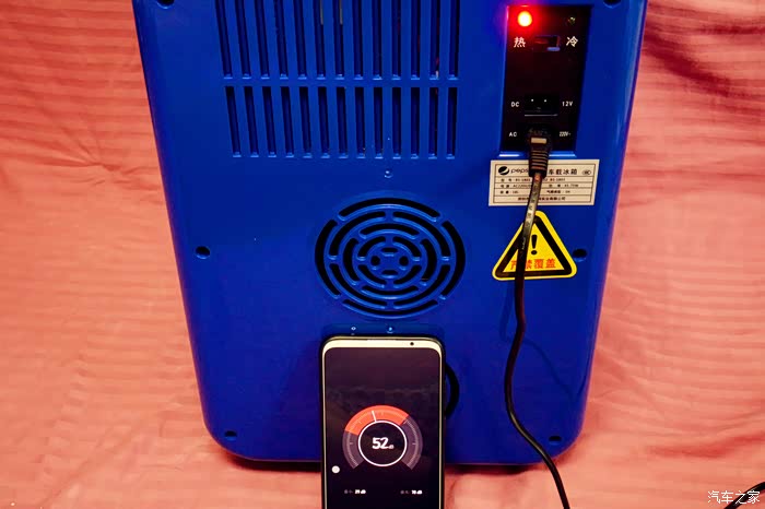

制冷模式开启,噪音在52分贝左右
制热模式开启,噪音在52分贝左右
#通过上面的测试,大家用过都了解到 ,百事车载冰箱的噪音很小,能达到室内噪音要求的氛围。

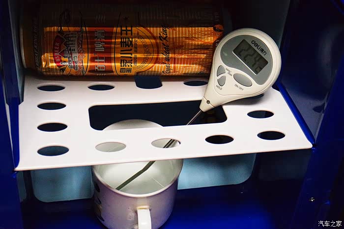

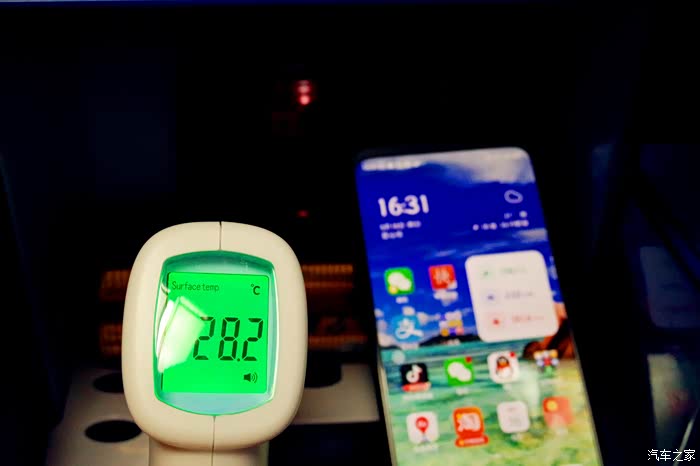

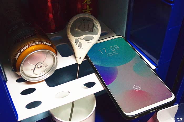

冰箱我们分三个时间段测试,分别0.5小时,1小时和1.5小时的温度变化,看看车载冰箱的制冷效果到底怎么样?

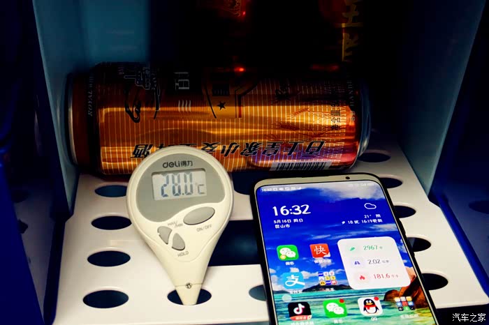

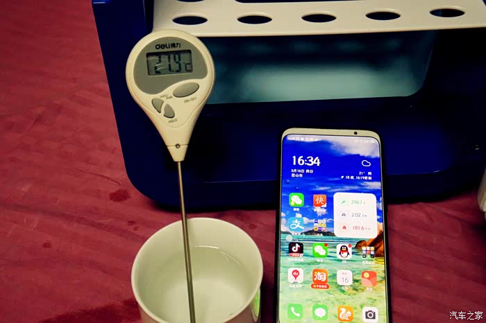

测试分为,测温枪测试啤酒瓶表面的温度,温度计测试冰箱室内温度和水的温度。
测温枪初始温度,啤酒瓶的温度是28.2度,时间是16:31
温度计的测试温度是28度
温度计测试水的温度是27.9,和室温差不多。
把水也一起放在冰箱里。
打开冰箱的制冷模式,时间是16点36分。

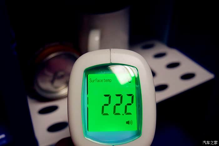

30分钟以后,我们来看一下制冷的效果怎么样。
测温枪测试啤酒的表面温度是22.2度,比初始温度28.2度,降低了6度,
温度计测试冰箱室内温度是25.3度,相对常温的28度,下降了3度。
水杯里的水温是27.1度,比之前的27.9度,下降了0.8度。水温下降的比较慢。

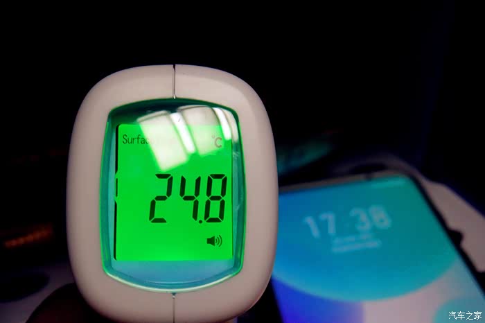

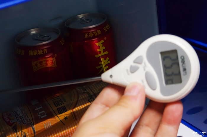

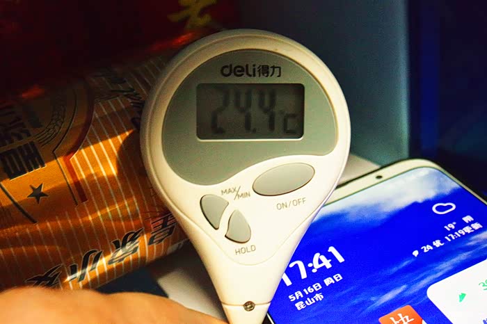

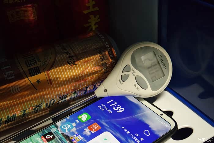

60分钟以后的降温结果如下:
测温枪测试啤酒易拉罐的表面温度是24.8度,比30分钟测试的时候温度高了一些,难道是因为之前测试的时候开了冰箱门,温度又上升了?
温度计测试的结果是24度,相对30分钟测试的结果低了1度。
杯子里的水温测试是24.4度,比30分钟测试又低了2.9度,说明制冷效果是有的。

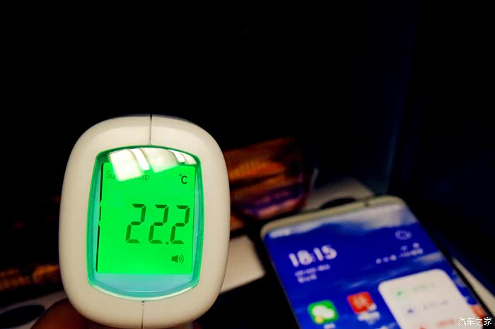

90分钟以后,制冷效果如何呢??
测温枪测试啤酒瓶表面温度是22.2度,和30分钟的温度几乎一样的。
温度计测试温度是23.2度,比60分钟稍微低了1度。
水杯中水的温度是22.4度,比60分钟低了2度。

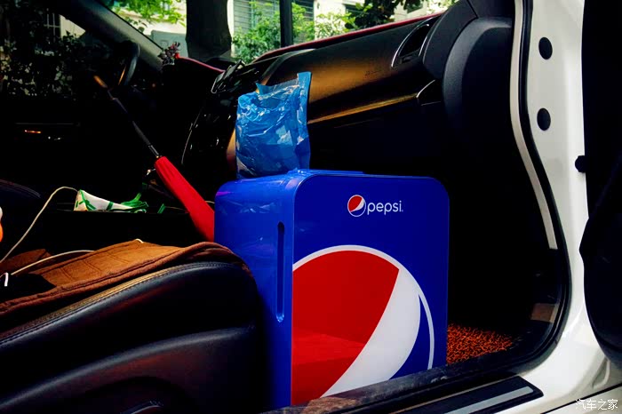

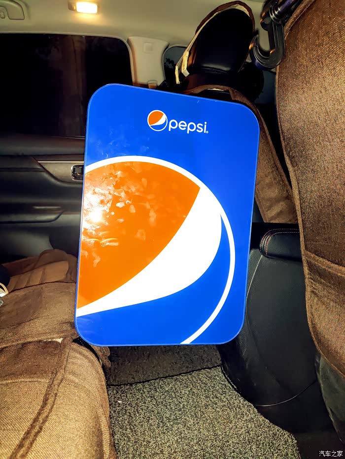

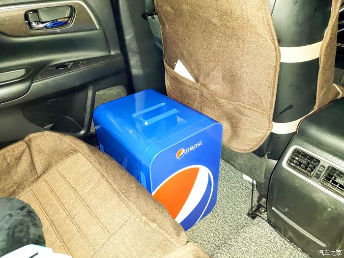

车上使用冰箱

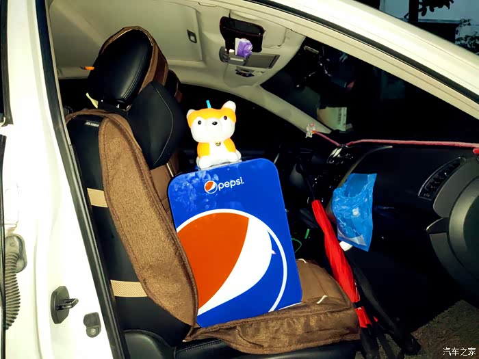

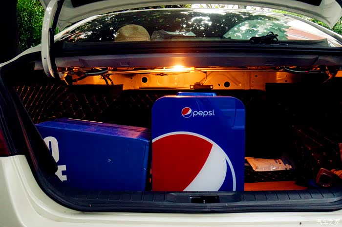

冰箱放在后备箱里还是不错的,可惜的是我的是轿车,后备箱里没有充电接头,要自己买一个延长的点烟器接线才行。
放在副驾驶挺好的,不过副驾驶不能坐人了。
扶手箱上也不能放,因为冰箱的体积太大了。
后排的凸起位置也不能放,空间不够。

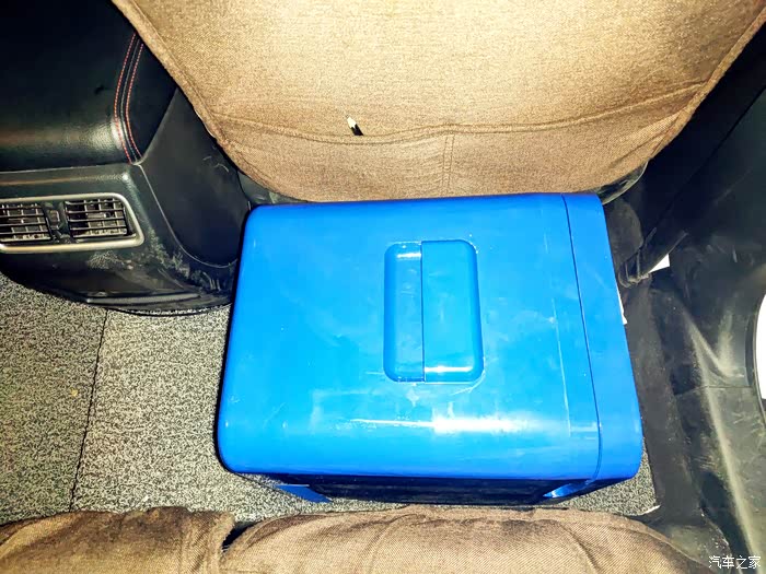

驾驶员后排座的位置够用,,可以放
另外一遍都可以放。
副驾驶座位上方式也不错的。

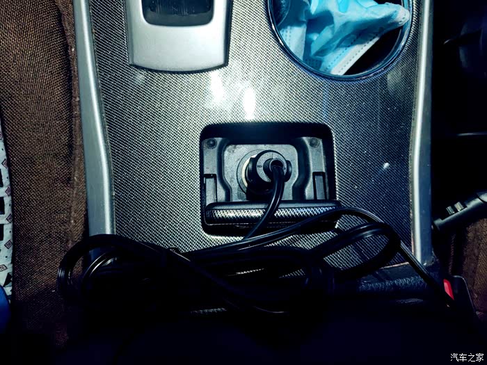

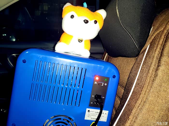

接上点烟器接头,如果接头上能有一个led的显示就好,可以显示通电了。
冰箱接上电
打开制冷开关,绿色的小灯亮起,说明在制冷了。
打开制热开关,红色色的小灯亮起,说明在制热了。
看起来挺好看的,这款车载冰箱还是不错。
