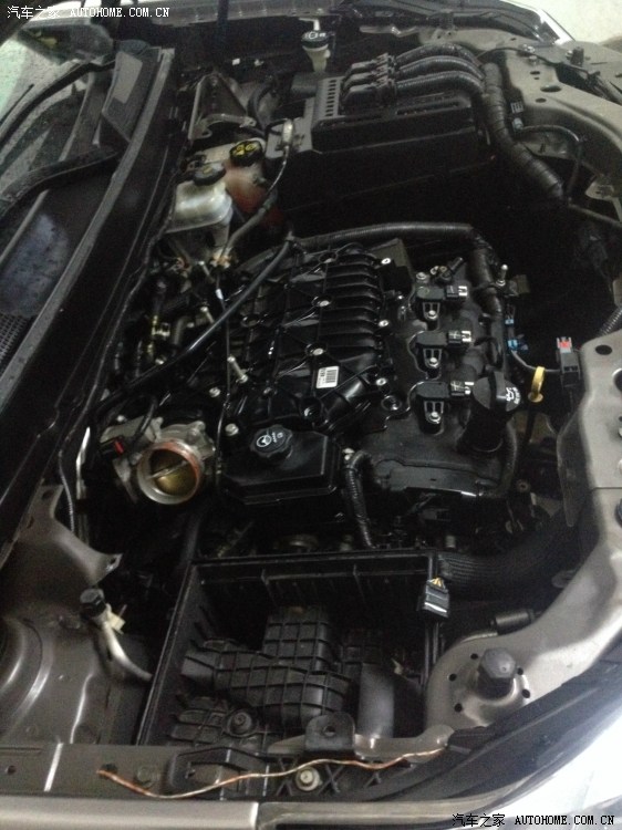

1.更换火花塞。
拆卸过程

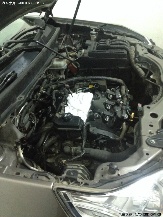

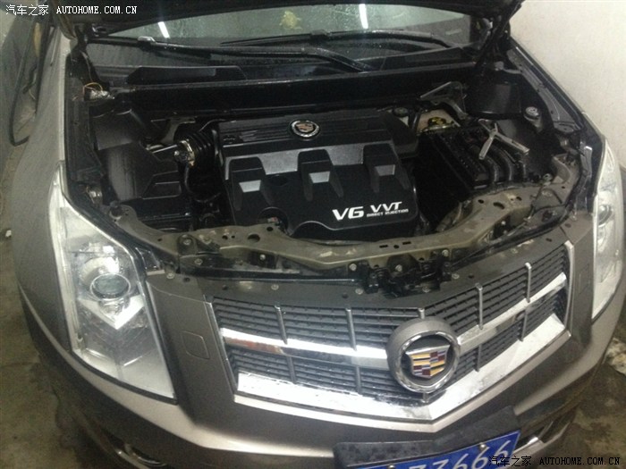

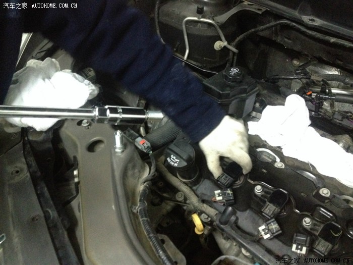

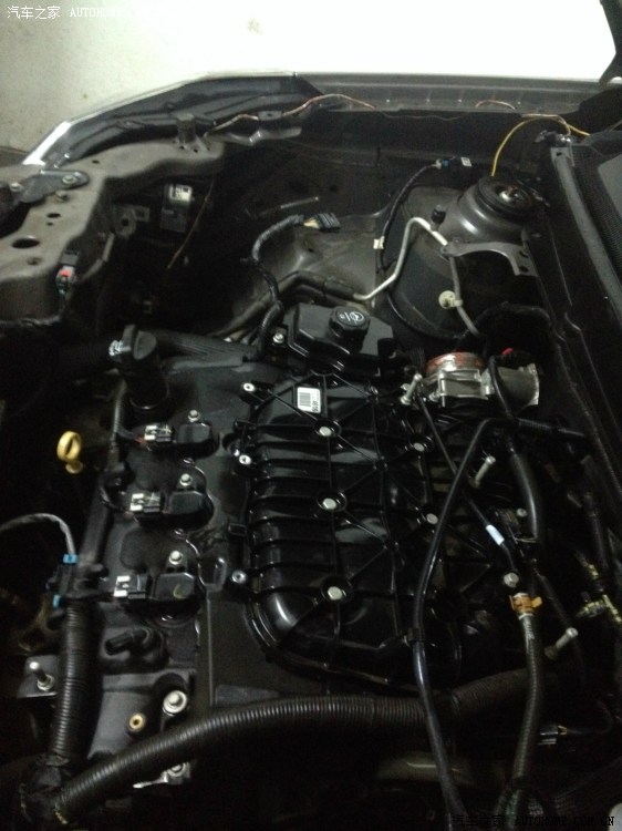

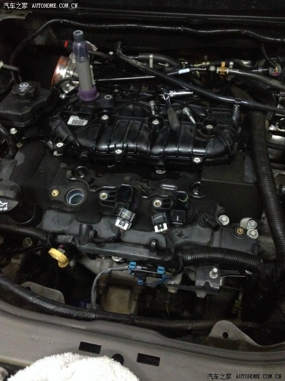

拆掉机舱一切塑料饰板。
拆掉进气风箱

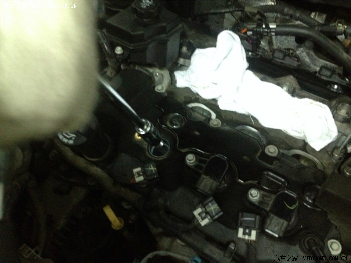

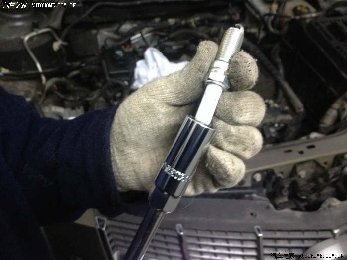

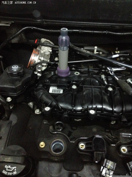

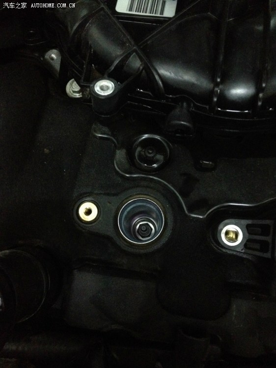

此时我们可以看到V6发动机第一列点火器,拔下点火器插头拔出点火器
现在我们可以看到火花塞

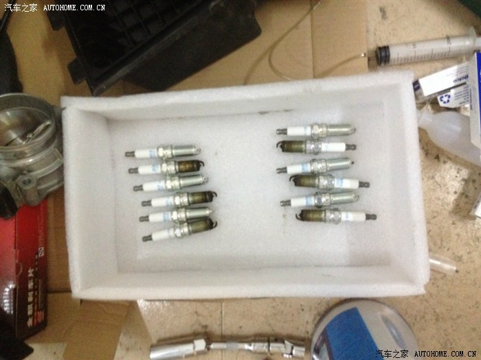

拆掉节气门与第一排火花塞
按照顺序将火花塞整齐放好

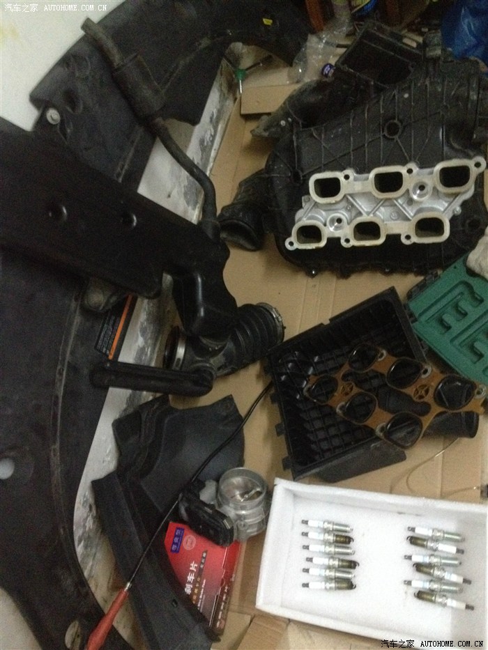

此时,肉眼即可分析火花塞损耗程度,原车火花塞为德科铱金火花塞,观察三支火花塞打火针损耗程度一至,铱金头呈尖锐针状并且颜色呈黄色,此时恭喜你无须更换。相反三支火花塞损耗不一,铱金头呈钝针状并且颜色呈黑色,此时恭喜你及时发现立即更换火花塞。大家也可以事先买好全新火花塞用于对比损耗。(保养手册要求每16W公里更换)

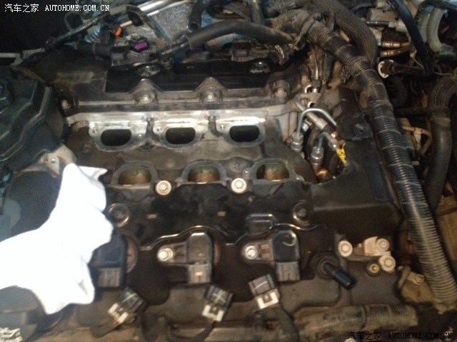

由于第二排火花塞需要拆掉进气岐管后才能更换,所以在拆掉进气岐管时务必小心上面的插头、插管连接位置和方法。
注意保护进气口杂物进入,使用干净毛巾遮挡
新老对比
更换全新火花塞:
装上点火器,更换完毕。
拆下的配件

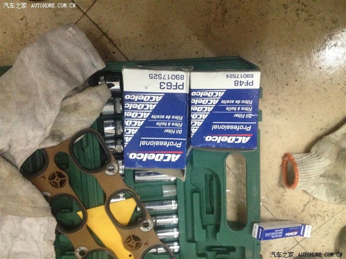

7.更换滤芯。
空气滤芯,每换2次机油更换一次。

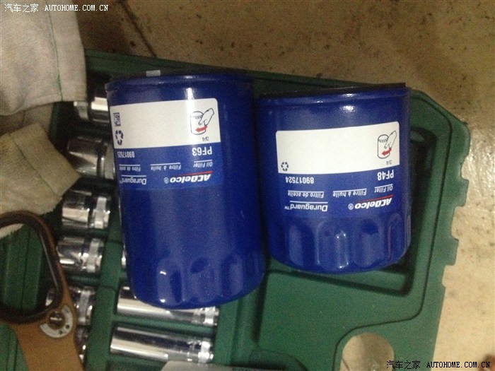

机油滤芯,每次换机油一起更换,我这边4S提供的机油滤芯型号为PF48,厂家规定的型号是PF63。建议使用PF63。

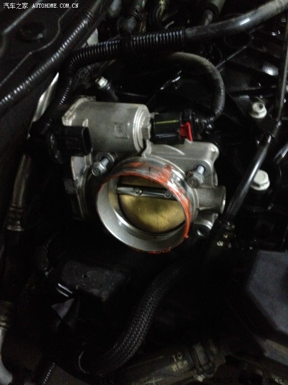

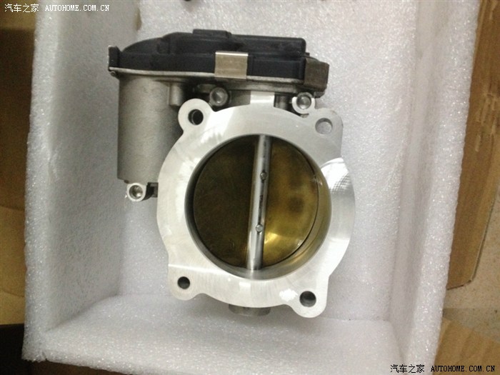

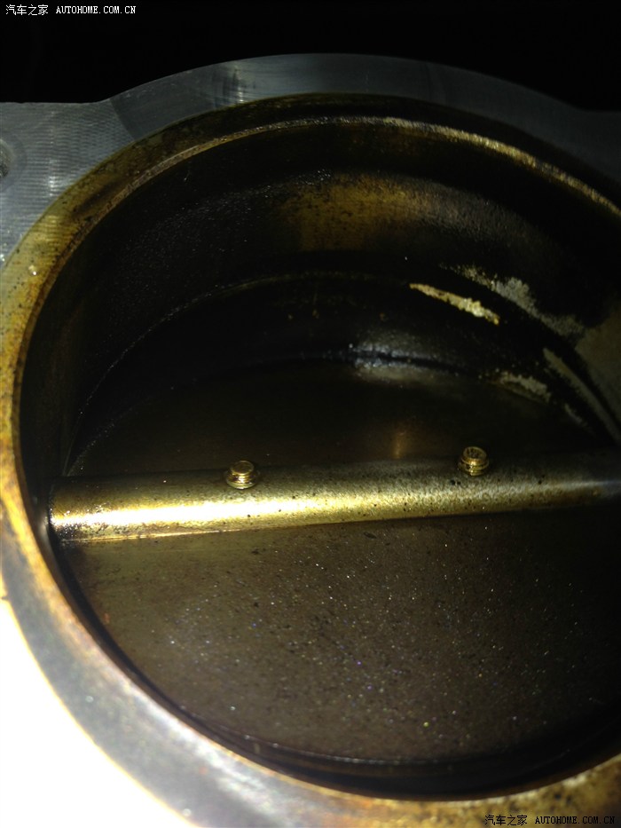

9.清洗节气门。
建议至少每5W公里清洗,详情请参阅
http://club.autohome.com.cn/bbs/thread-c-49-16716074-1.html
清洗前:
清洗后:

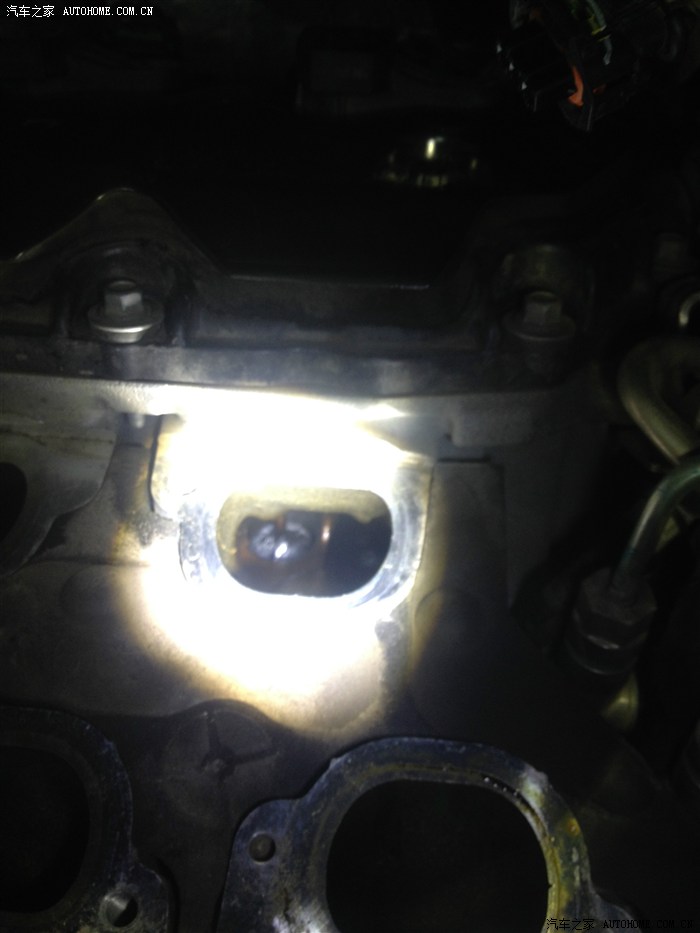

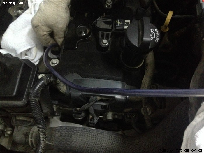

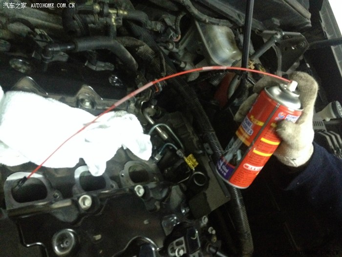

10.清洗进气门。
此项作业具有危险性,错误操作将会导致发动机报废,请谨慎作业。
 检查进气门积炭情况,缸内直喷的发动机无可避免的缺陷就是进气门很容易产生积炭。

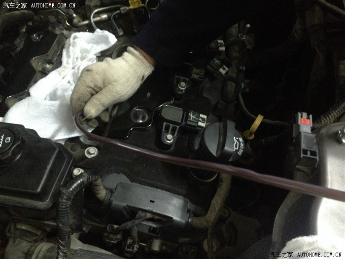

清洗进气门时,现将清洗剂大量注入进气道,对准积炭位置喷洗。

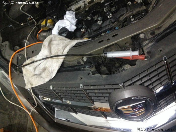

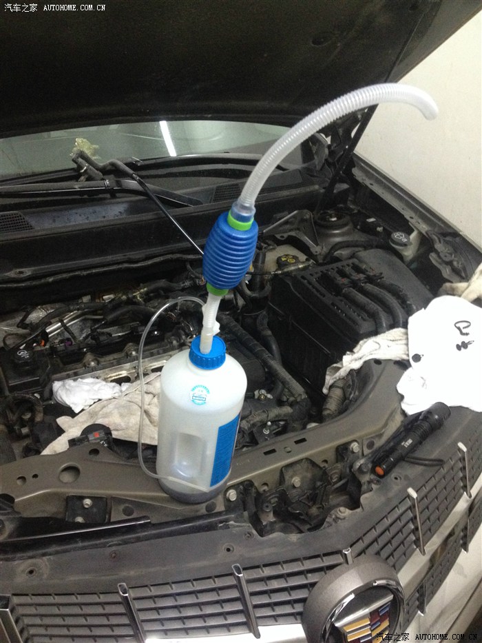

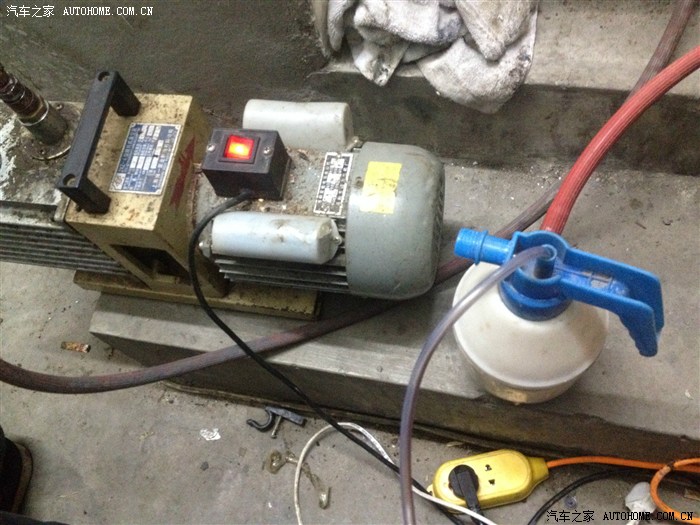

抽出清洗剂自制工具(廉价山寨型)
抽出清洗剂自制工具(高仿A货型)
抽出清洗剂自制工具(完美专业型)

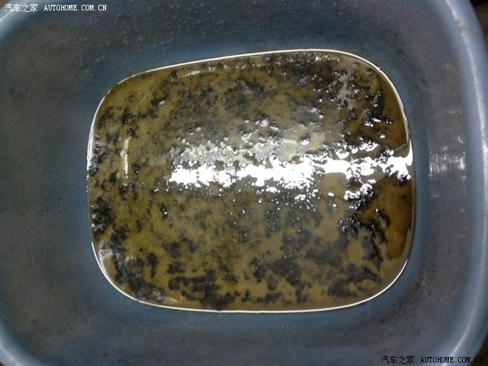

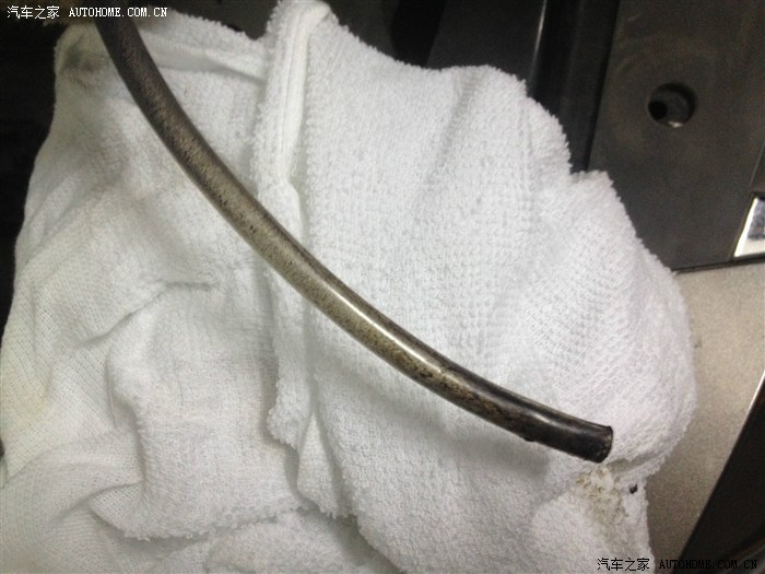

抽管
抽出清洗剂
 抽管内清洗剂清澈为止
抽出的污垢(以下图片可能引起不适,未满18岁者请在父母陪同下阅览)

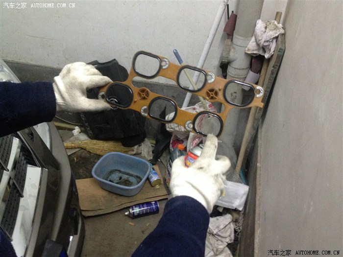

清洗完毕后装回进气岐管时务必清洗密封垫
清洗后
