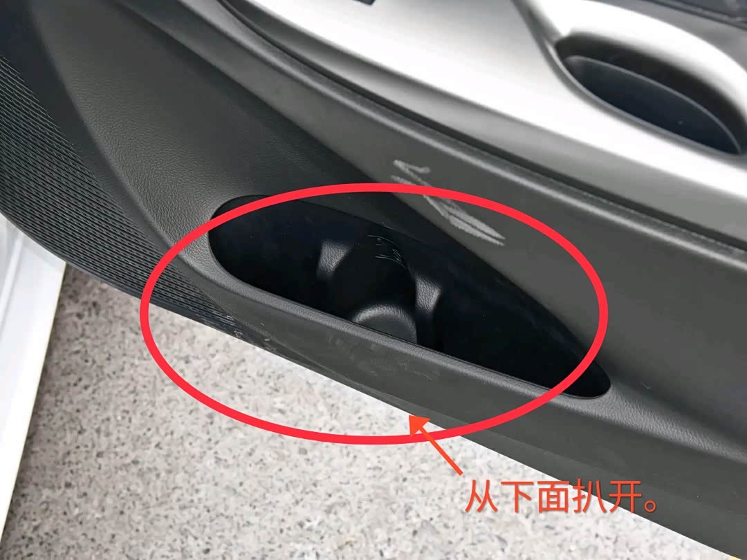

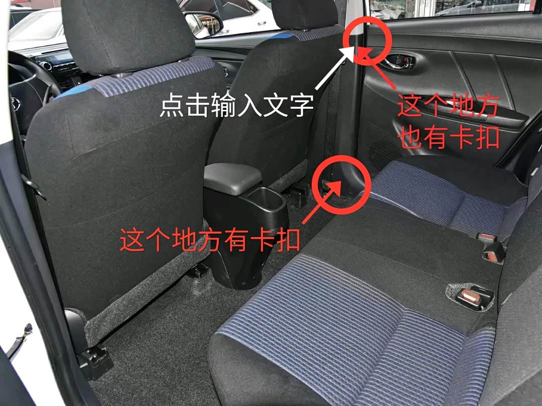

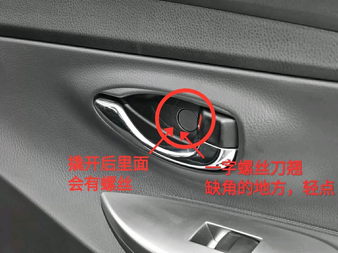

就是这个扣子按照红色标识去拆就没错了,每一个门都一样,拆开后会看到螺丝每个门有3个,这里我就只发一个门的

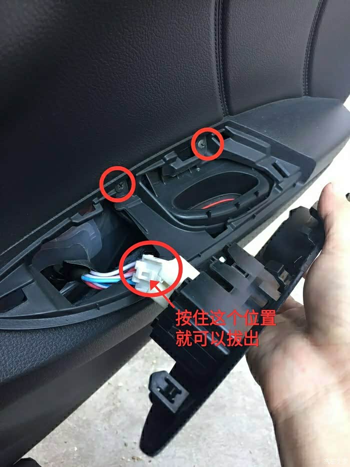

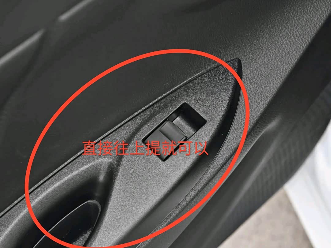

往上提就可以了,卡扣质量很好我拆了4个门都没坏过,拆开后可以看到两个螺丝,和车窗开关线。
按住箭头那个就可以拔出车窗开关线,这里红圈内是两个螺丝,一个门三个螺丝。

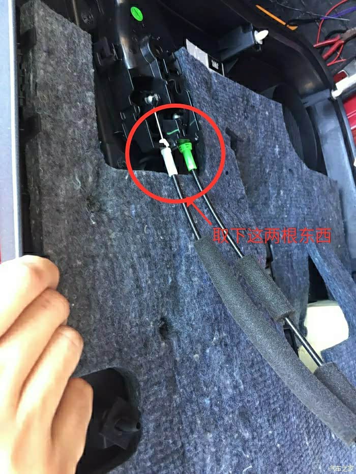

拆完后就可以大胆的从这个位置拉门板,用力拉拉不坏的都是卡扣,拉出来后不要拉太大因为后面有两根线要拆,下个图教。
就是这两根线,白的上,绿的下,取下后门板就可以拆出来了。装回去的时候别关门,要先试试开锁能不能开,用遥控钥匙试。拆门就讲到这里,4个门都一样。

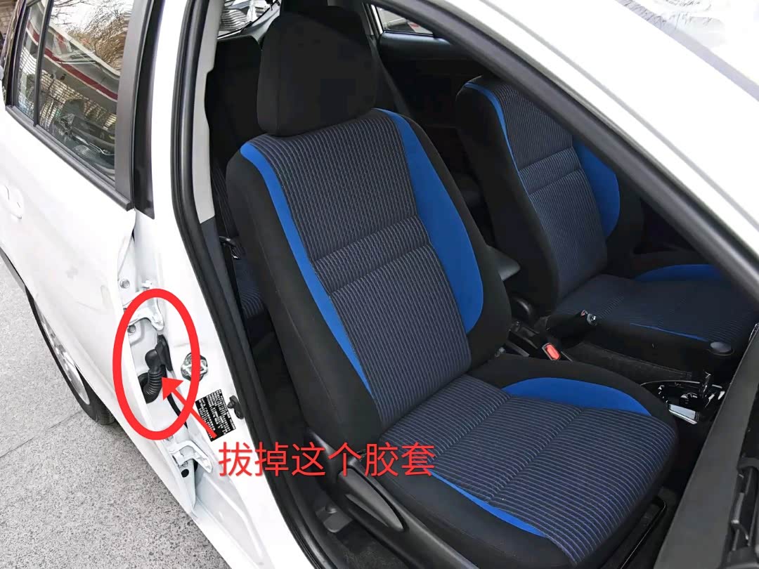

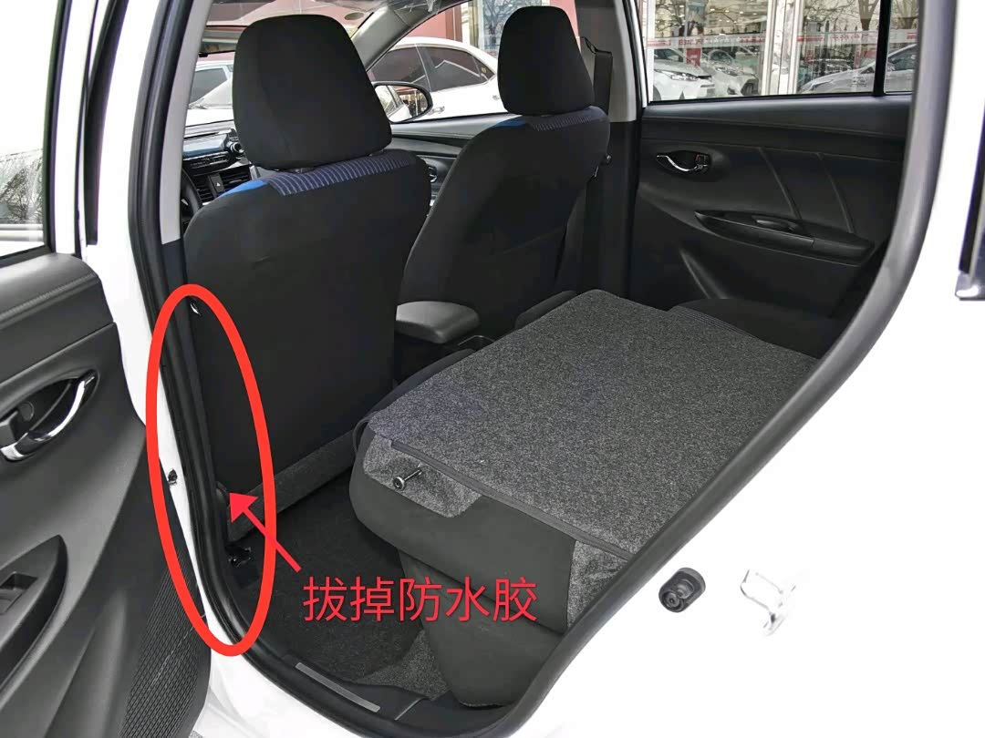

这里红色圈就是B柱附近防水胶扒开,左右都扒开。
B柱一共有4个卡扣上面2个下面2个,扒开防水胶后就可以从上面扒开B柱护板了。
扒开B柱装饰板后就从这里把防水胶套取下来,注意别好破了。

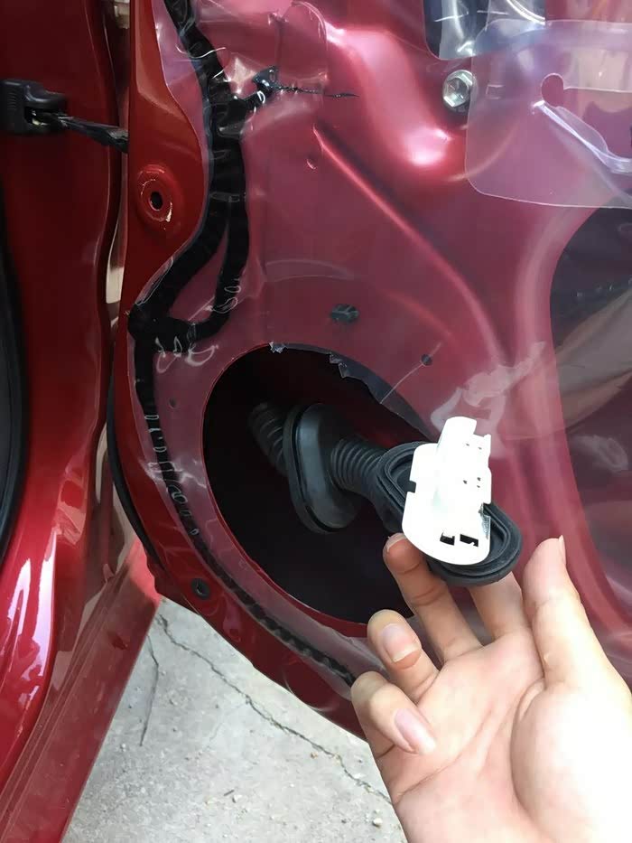

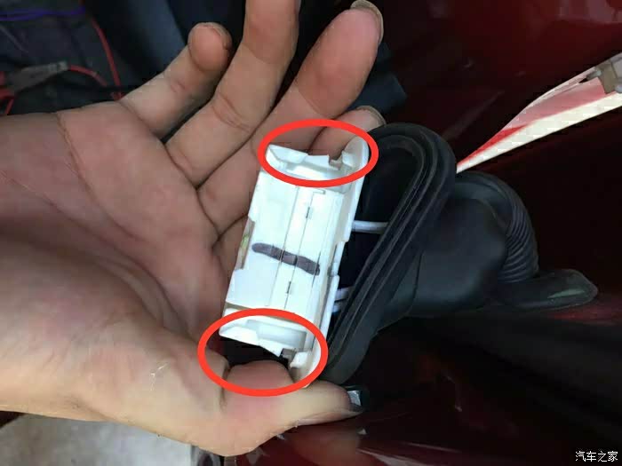

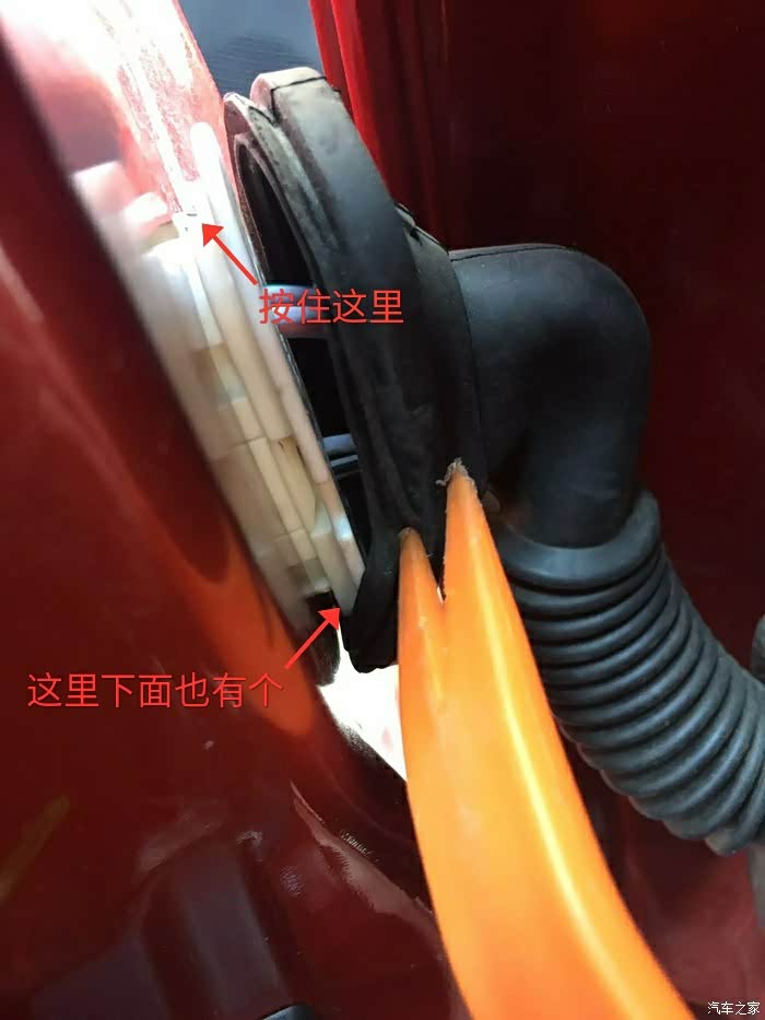

拔掉后你会看到插头,这个插头有上下卡扣卡在门里,按的时候别太用力,按断卡扣就固定不住了,这里要细心一点。
这就是拔出来的插头,只要你按住了两个卡点很容易拿出来,千万别从B柱里面拿,哪里拿不出来的。这个插头有两组没插线的,到时候无损线你自己选一组就行,B柱里面的那个头插线时要翘起中间那条白线才可以拆进去。

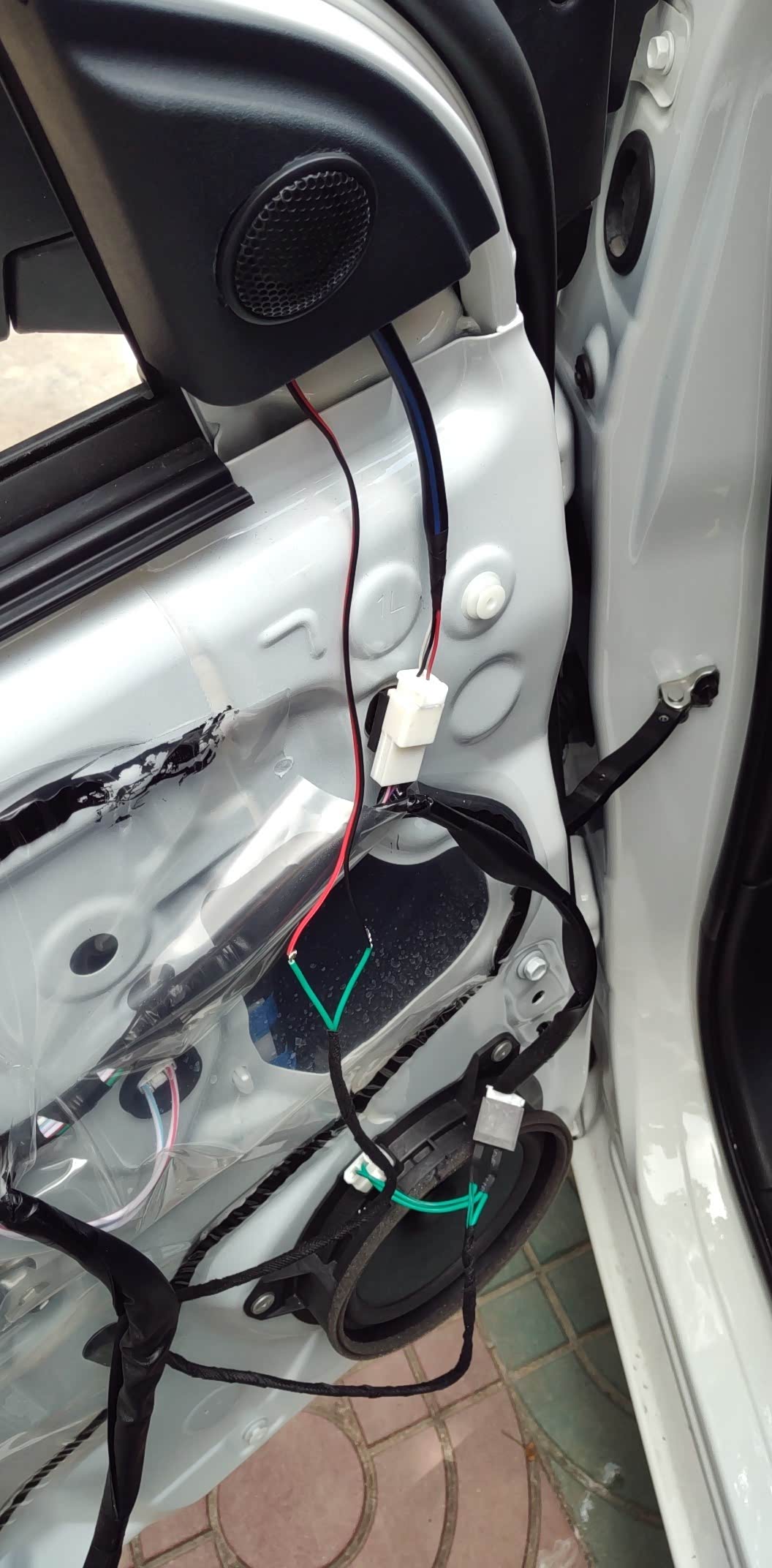

拆完后插头可以直接拉进来车门里面,方便穿线。从门外顶进来就可以了,拉线我是拿铁丝拉的,拉的时候要把铁丝头用胶布抱住防止弄管破。

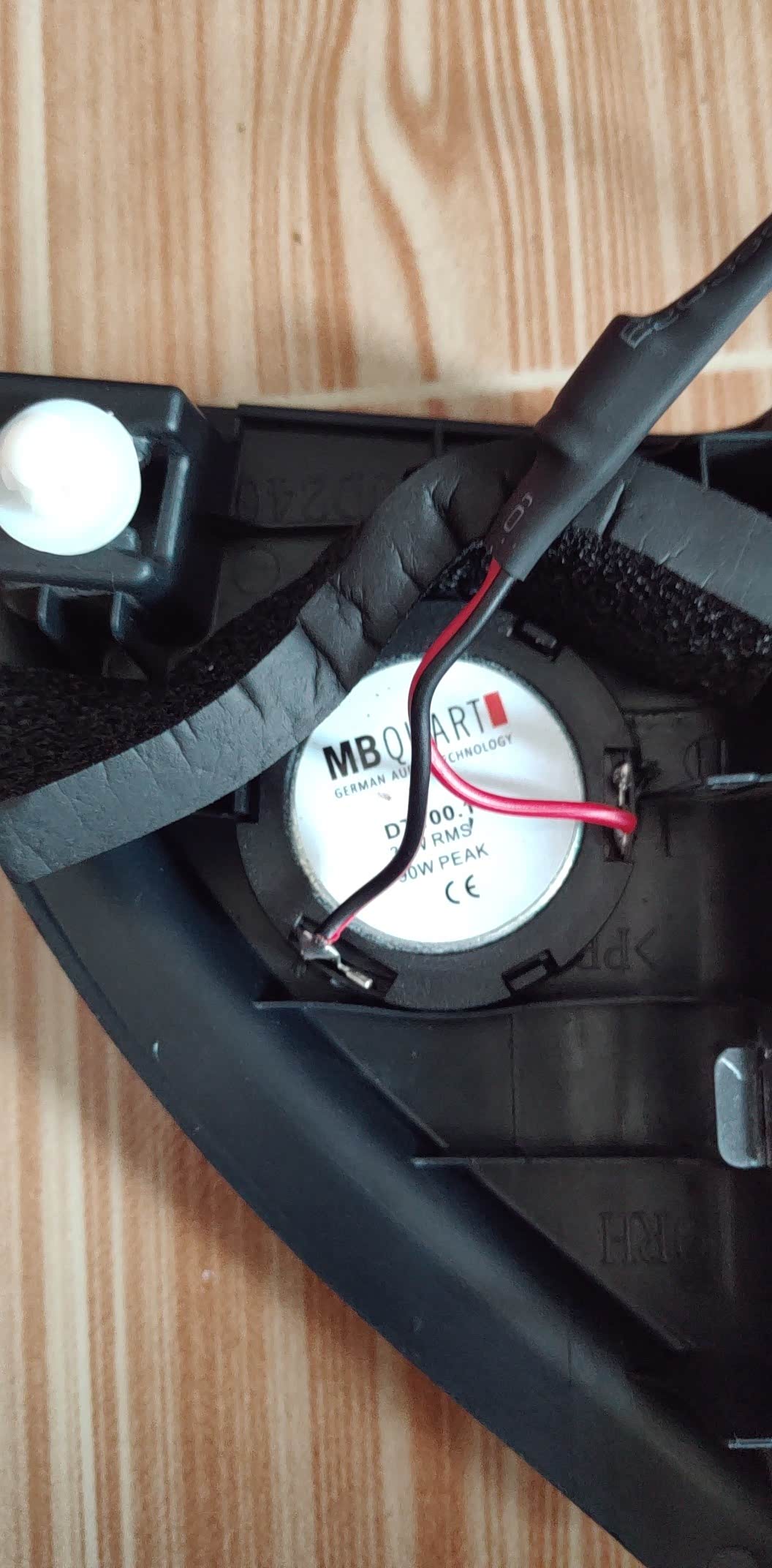

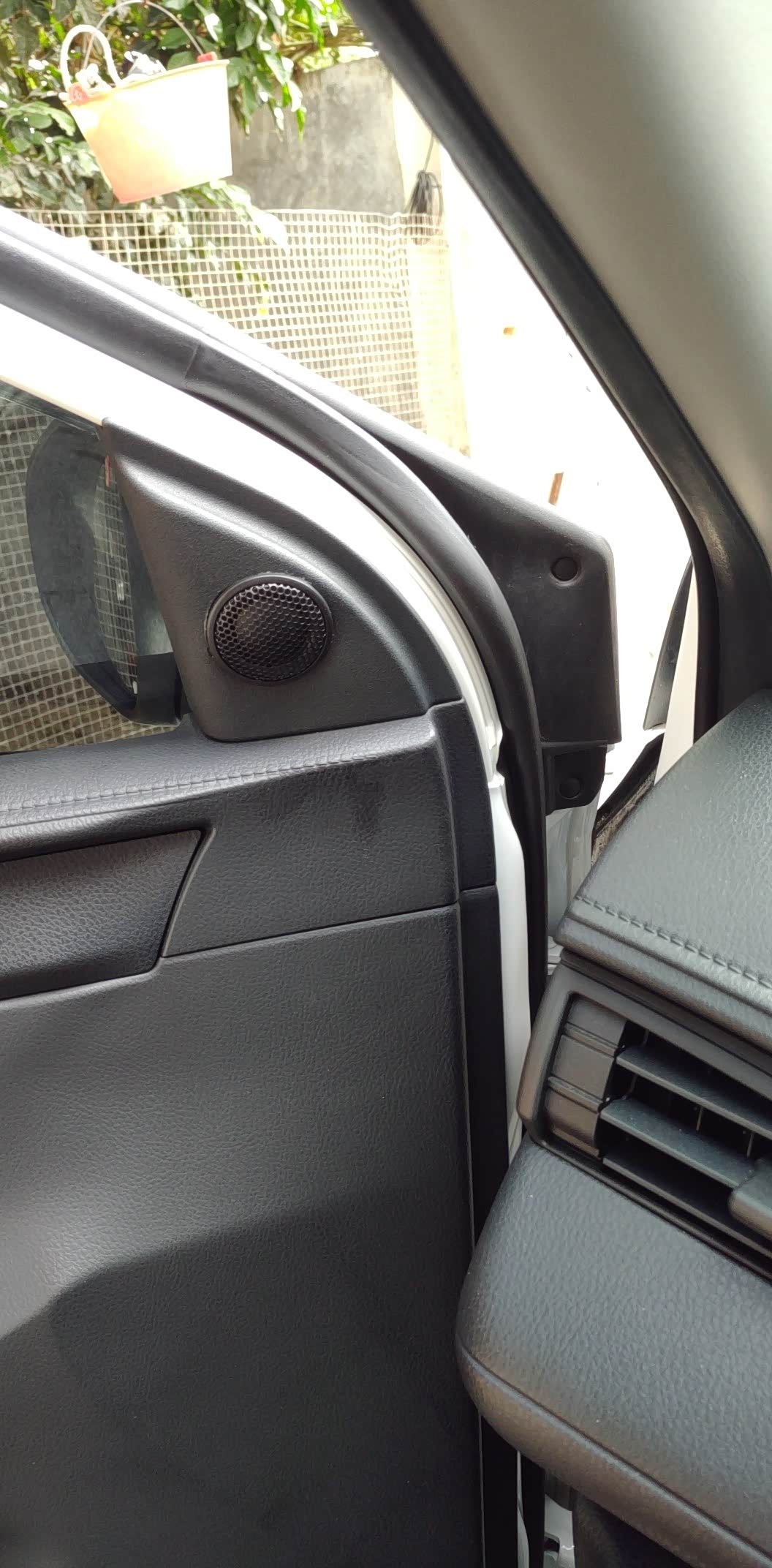

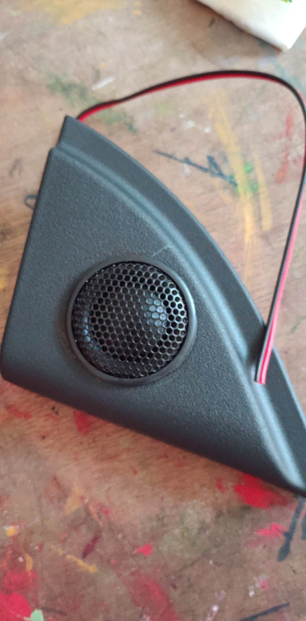

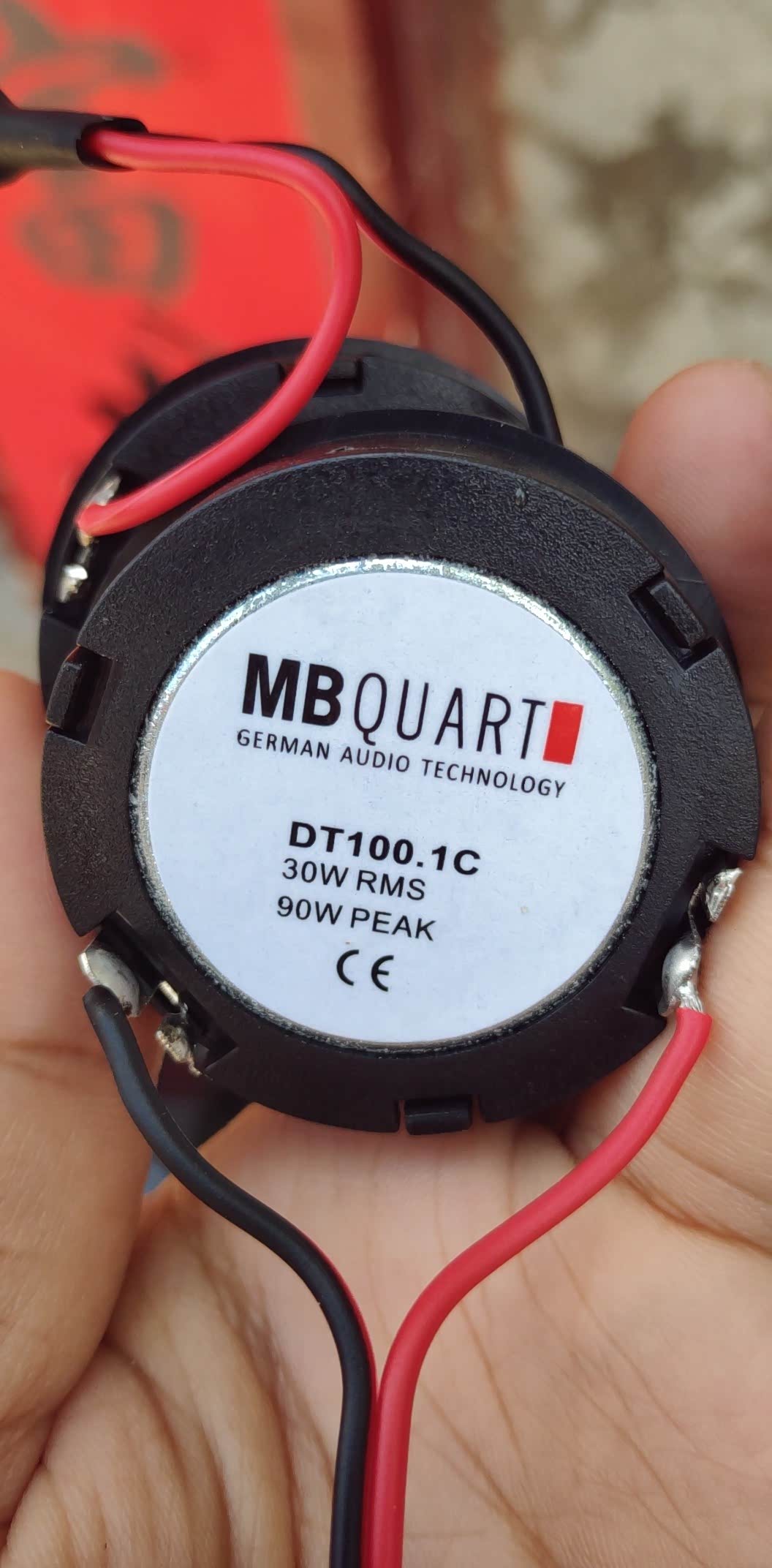

高音喇叭那个罩子也是直接拔出来的,接高音是有专用的无损线束接。某宝有全套。
原车的罩子开洞装的。
接后门喇叭的时候一定要注意正负极,看好正负极在插端子,小弟没才,写不好的地方请见谅,动手能力强的可以试试,此贴仅供参考,如有雷同,纯属巧合。
