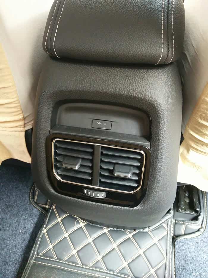

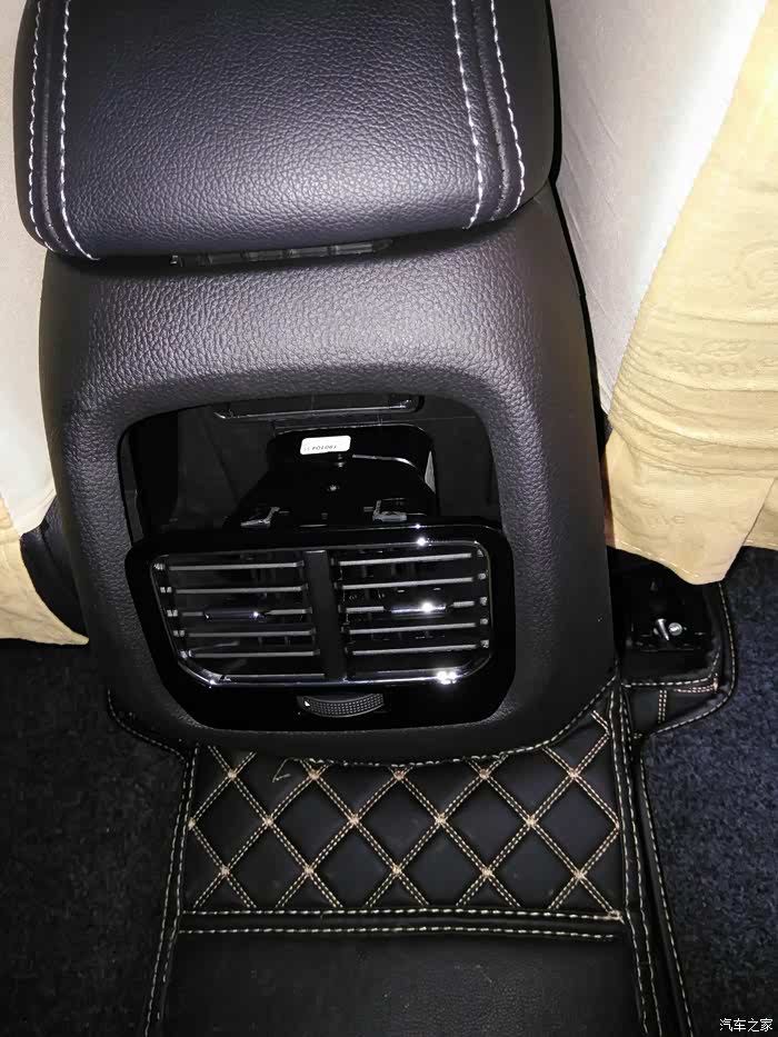

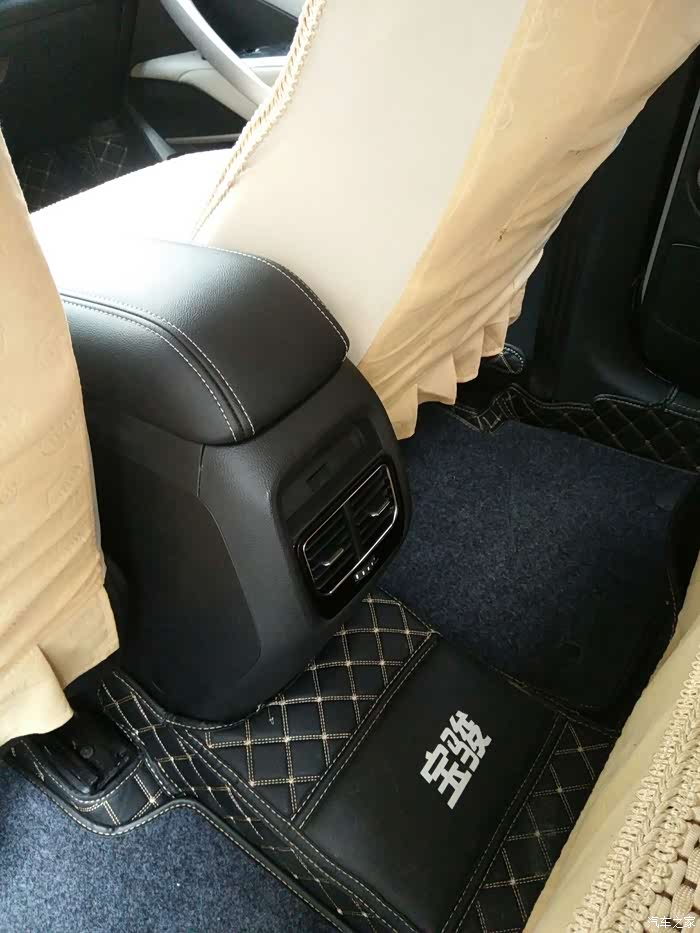

改了有一段时间了,个人认为这配置改得太值了,非常实用,所以要分享一下图片,过程就没空细述了,希望这对同道中人有参考价值。

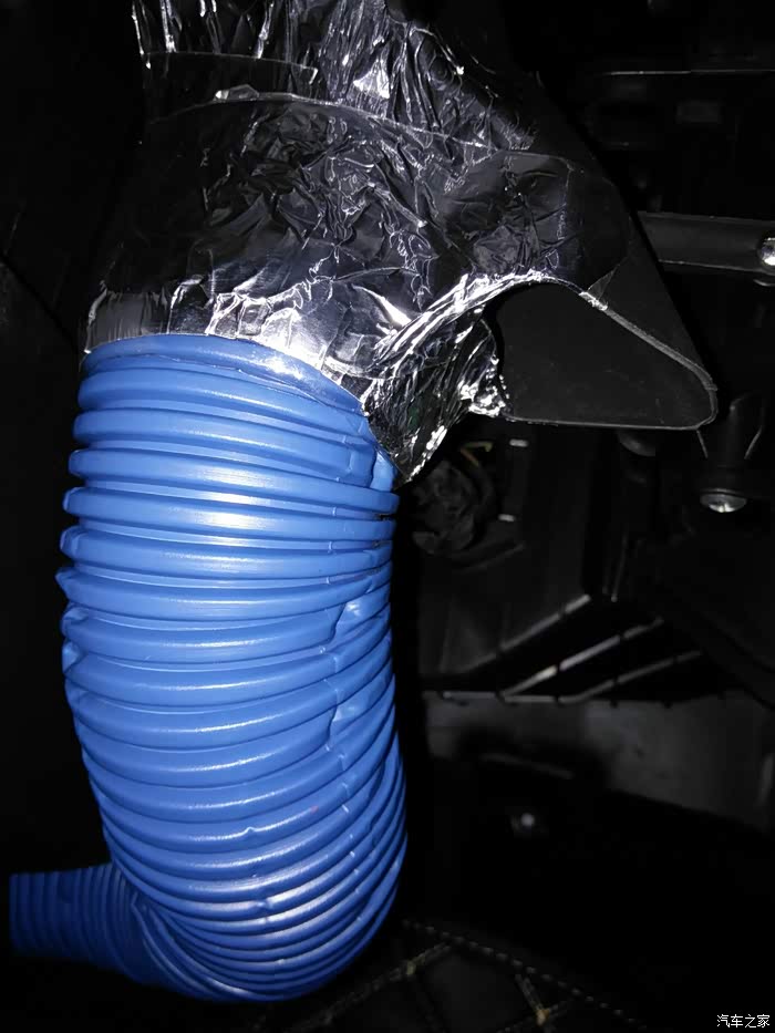

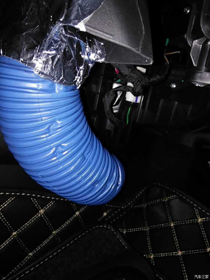

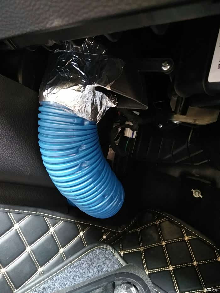

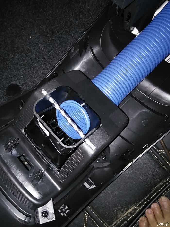

50mm的风管是拿网线之类的电线从后排座往油门踏板方向(靠驾驶座一侧里面宽点缝隙更容易穿管)生拉硬拽出来
边改边比试合适

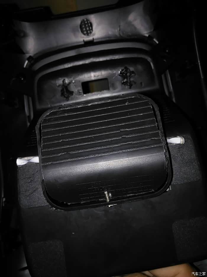

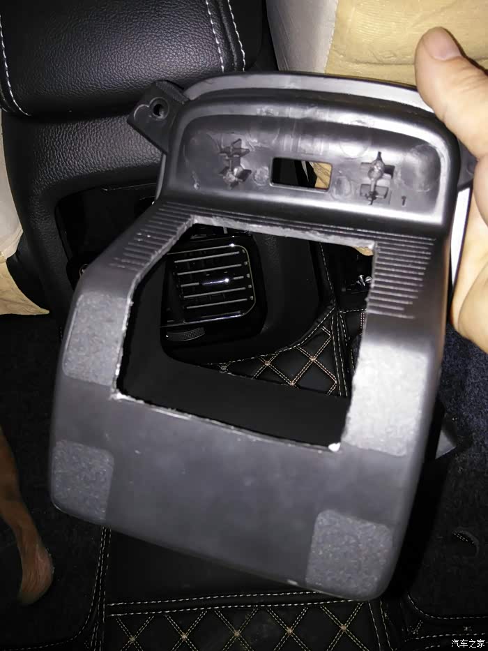

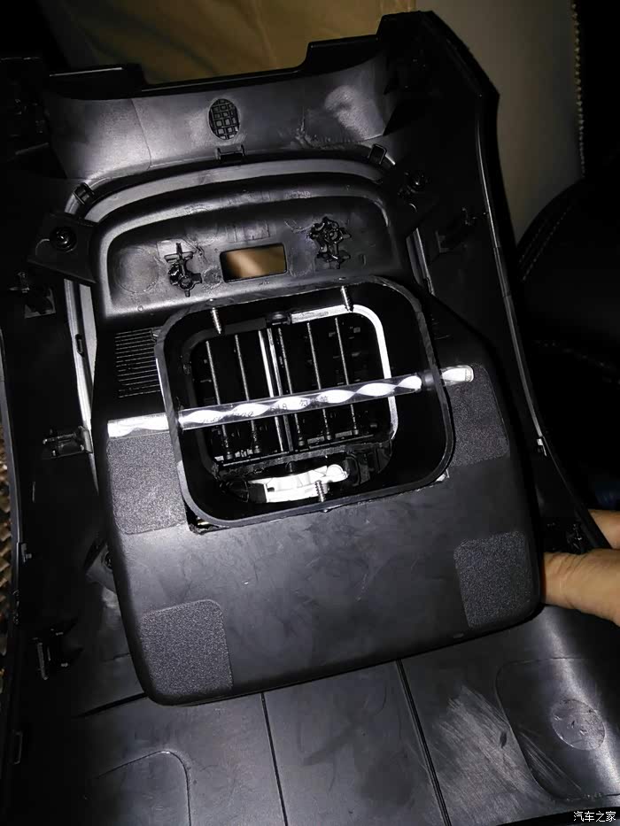

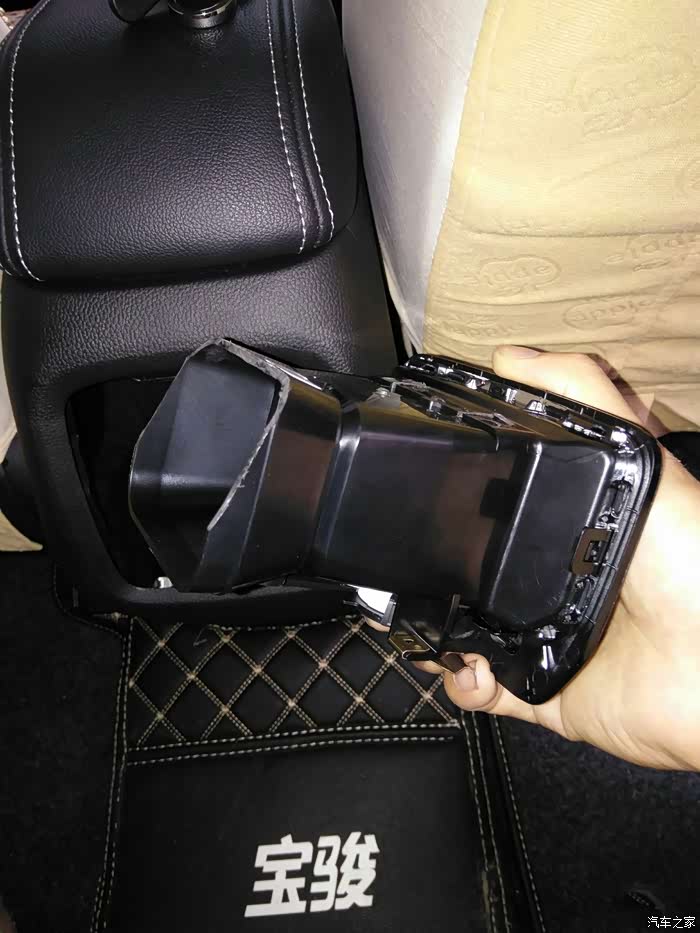

买的大众凌渡的出风口,长了改了从底部开口接管。

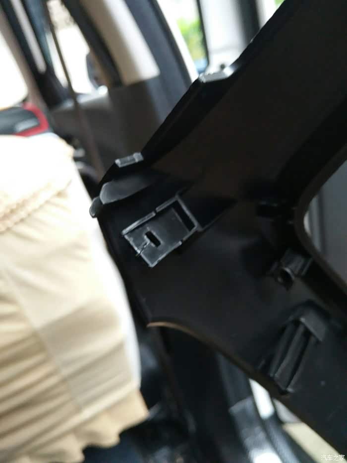

第一次拆没有经验是靠暴力出奇迹,几个卡扣都裂开了。大家值得注意正确的拆后盖方法应该是:上下慢慢撬水平平衡退出。

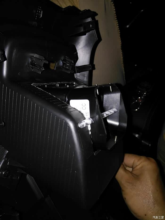

找一根筷子大小的棒卡住出风口在后盖上

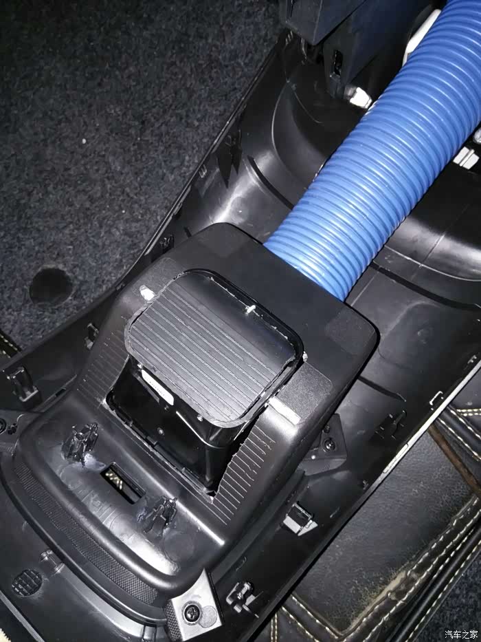

在后盖上裁出来的一块塑料板别丢充分利用来封口

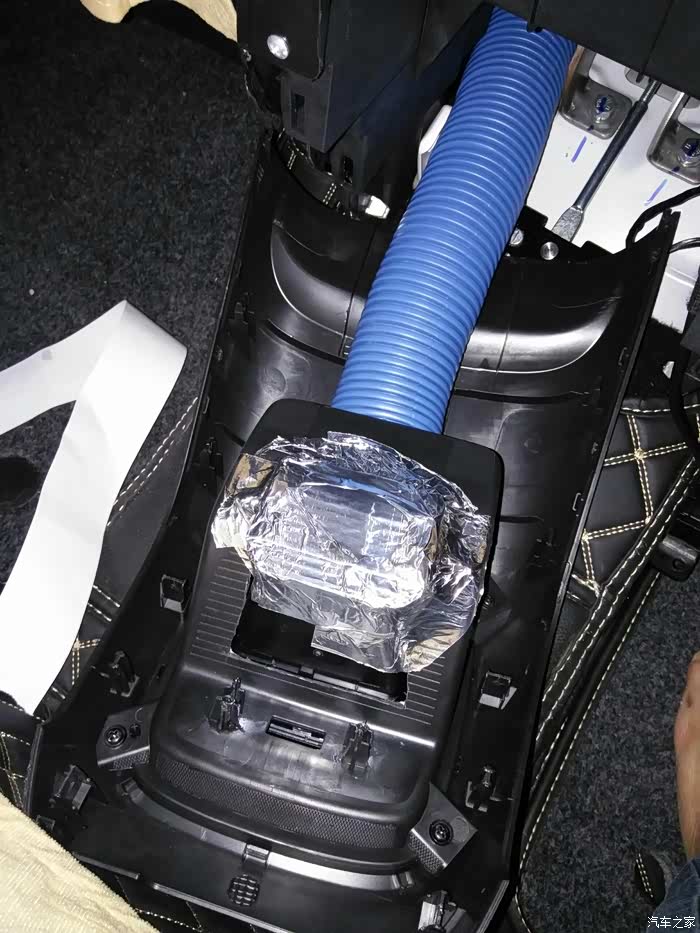

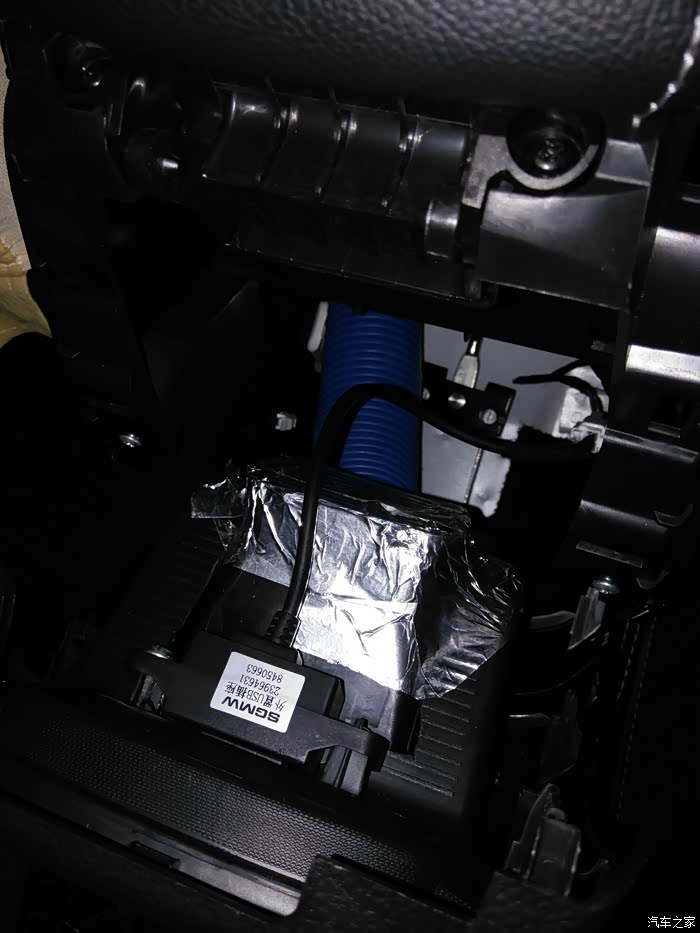

用锡贴纸密封
穿管的孔必须拿管来比划着开得非常合适最好偏紧刚好卡得住管
管的另一头接付副驾驶座吹脚风口(接一口留一口使副驾空调功能不变)
记得装回USB接口,手机充电功能不能***
找一个塑料废旧物品来裁剪合适封一处缺口就完美了
大功告成
