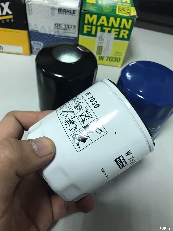

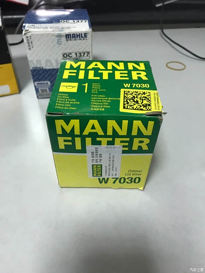

前两次保养免费,第三次该自己花钱保养了,都说4S店的配件质量一般,决定自己带配件去4S店保养,逛了几天论坛,了解了下CT6这车的三滤。空调滤芯可选择的品种不少,各个大厂都有出,原厂是micronAir,上网了解了下这个品牌口碑还不错,所以继续选择了这个牌子的空调滤芯,淘宝官网买的,来了以后确实看着不错,比原车的要好不少,原厂很单薄,建议大家每次保养都换空调滤芯,我两万公里的时候换的已经非常脏了。空气滤芯可选择的不多,除了一些写着原厂的就剩下韦斯特和KN了,KN是长效,但总觉的长效的东西不靠谱,你再怎么过滤好,时间长了脏东西都把滤芯盖住了也起不到过滤的作用了,最后选择了韦斯特,质量看着跟原厂一样。最后到了机滤,之前的车一直用曼牌,但是咱们车友推荐WIX的,原厂是马勒,索性三个都买了,购买途径都是京东自营,马勒一看做工就次曼WIX差一些,直接锯开了曼和WIX做对比。

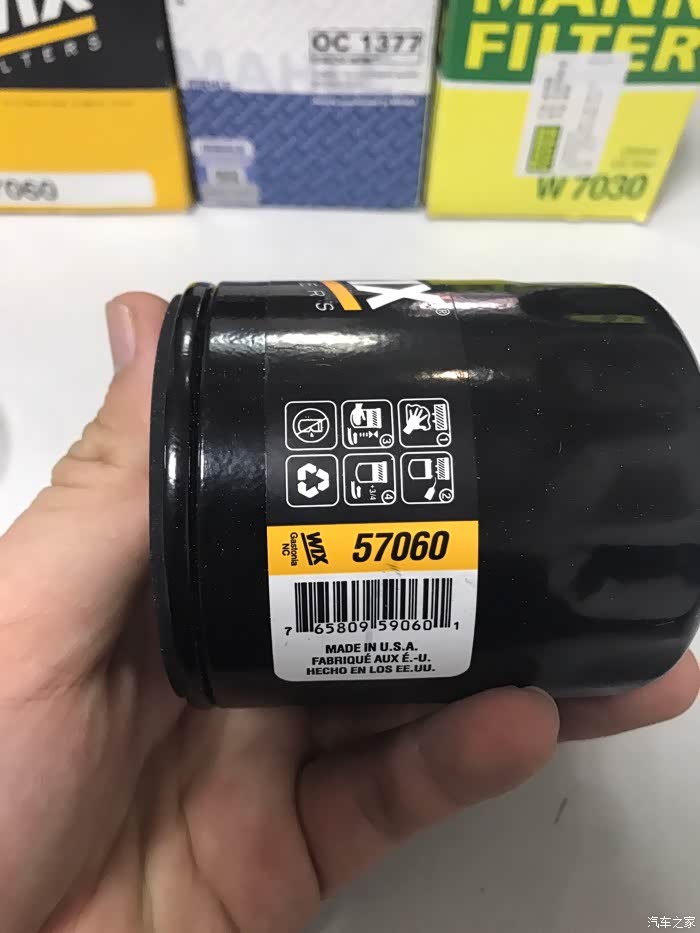

马勒的包装最好。曼的包装盒很薄,印刷也不精美。WIX包装盒跟曼一样,印刷要好些。

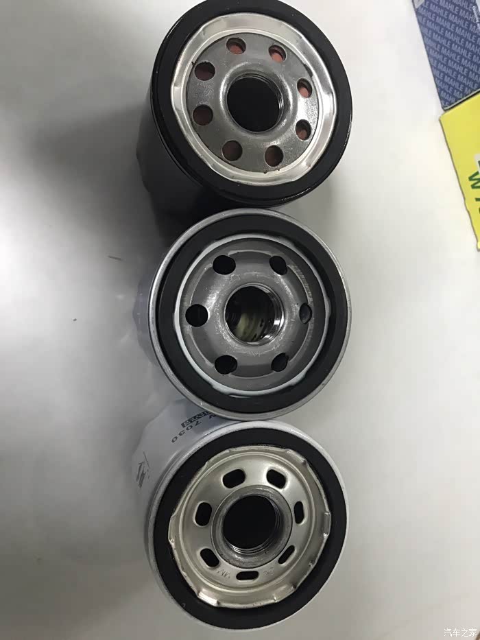

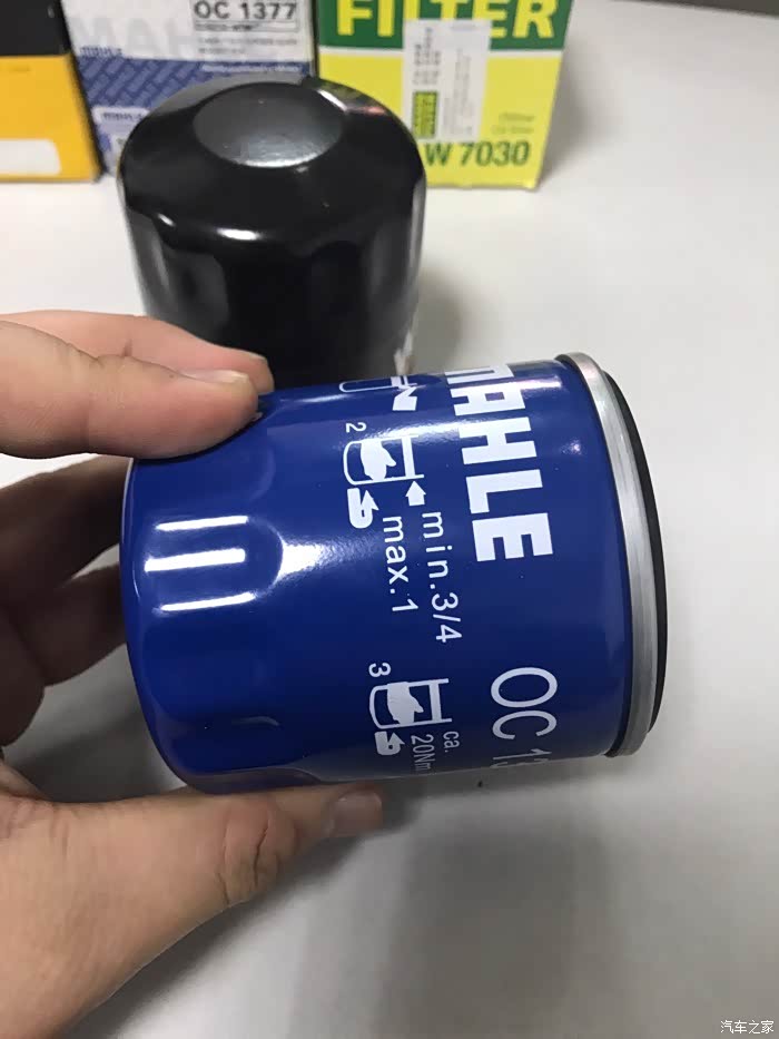

WIX表面就贴了层纸重量最重,做工还凑活。马勒外观还行,但是机滤口看着就要差些了。曼表面和机滤口都还不错。
从上到下依次是WIX,马勒,曼

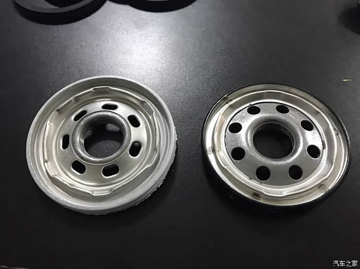

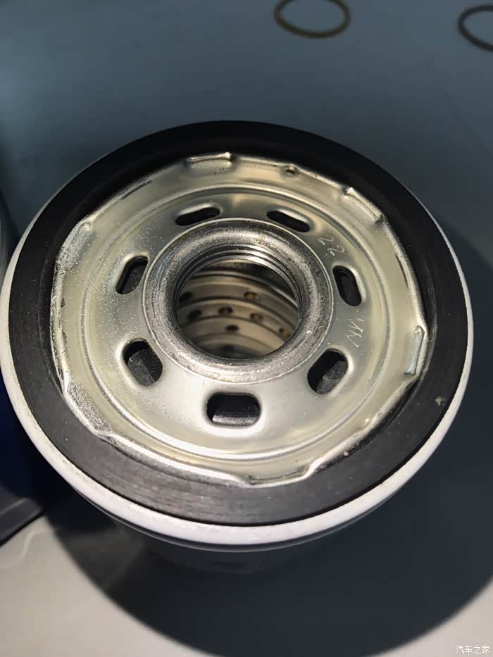

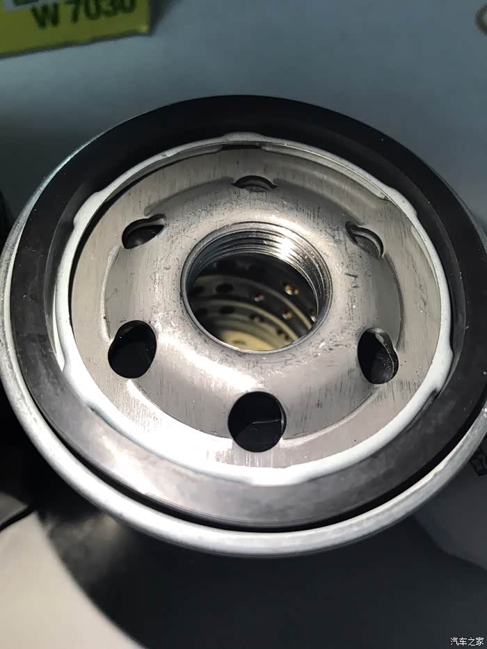

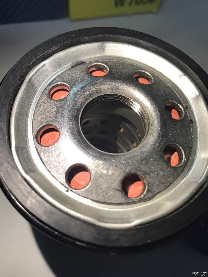

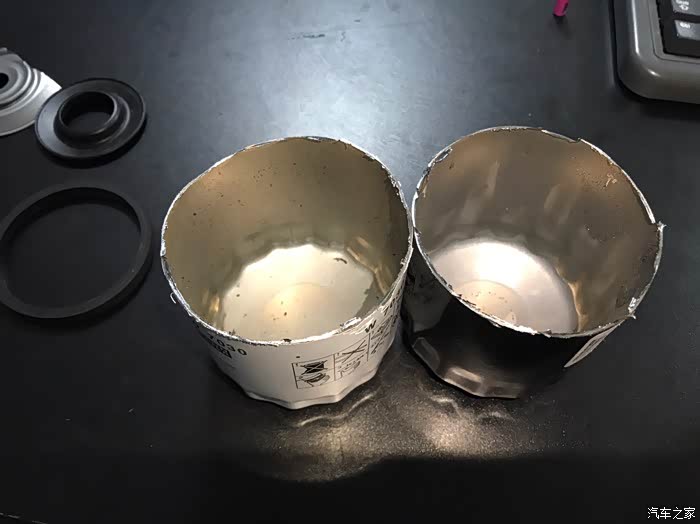

里面铁网的对比,看着大同小异,没什么太大区别。下面到了拆解部分了
看到里面就明显感觉到差别了,曼是大厂确实要比WIX强不少。下面是各个部件的对比

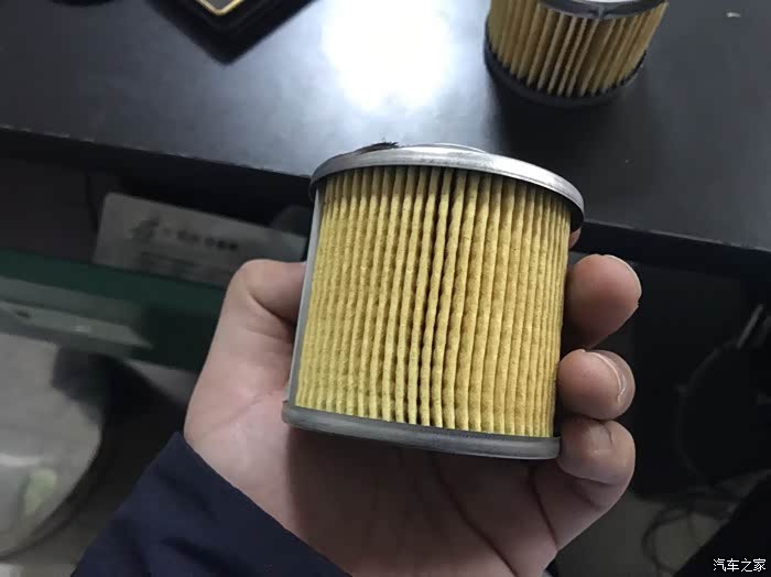

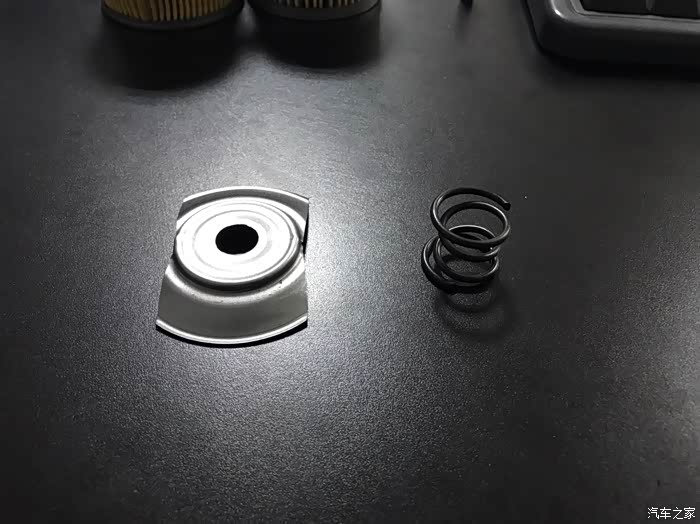

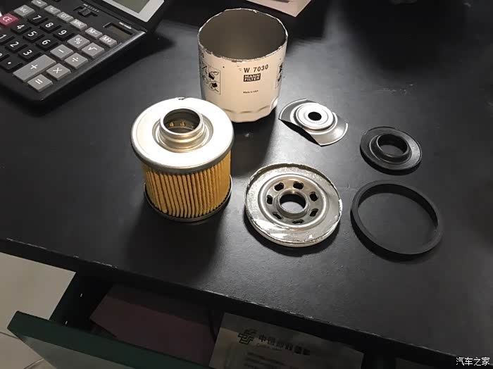

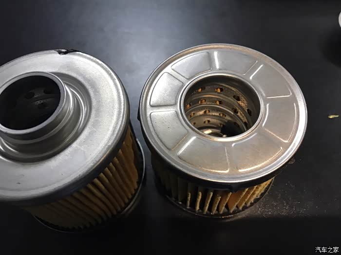

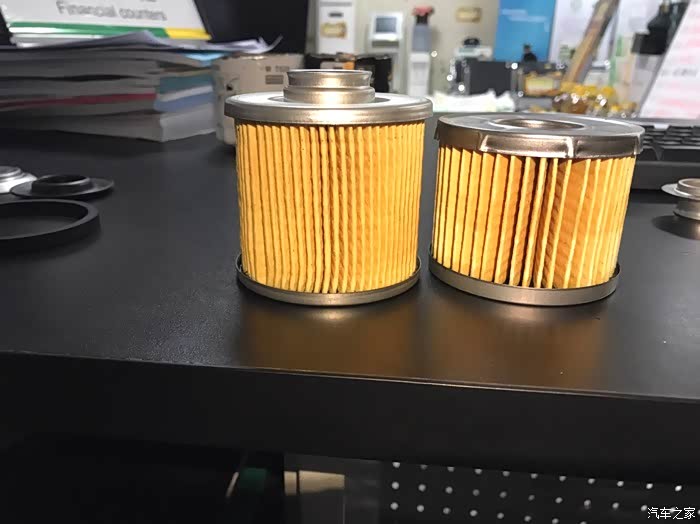

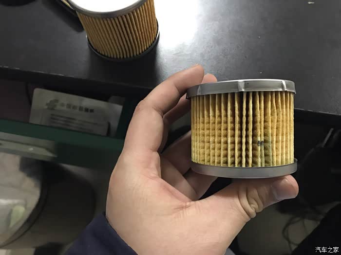

外壳一样厚,里面曼牌要更光滑。滤芯部分差别就太大了,曼牌明显要比WIX的滤芯大,而且要密,看滤芯的颜色也是曼要好很多,WIX看着滤纸杂质很多,WIX底下是弹簧,曼牌是铁板压片。

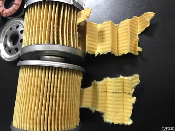

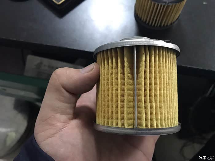

对比图,高的是曼,滤纸是不是要比WIX密很多,颜色也正。滤纸接口曼用的是铁片夹住密封,WIX用的是胶沾,曼更结实些。
撕开滤纸也是曼的好很多

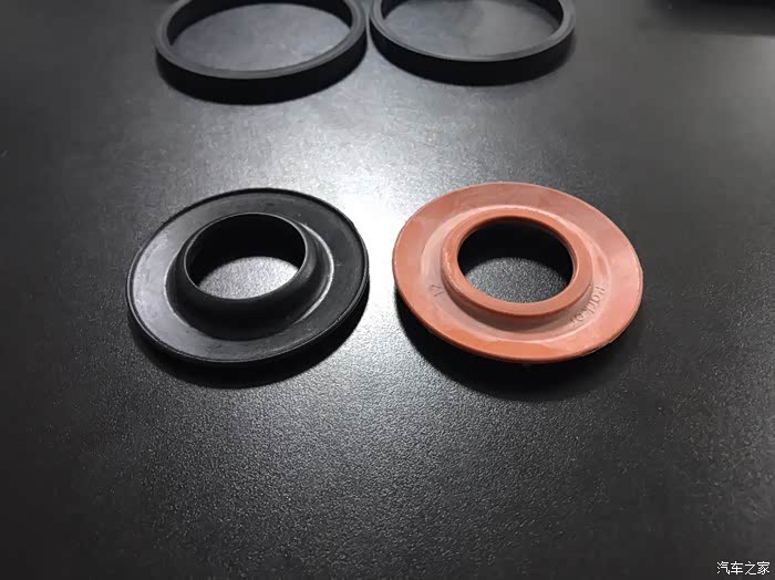

密封条之类的也是曼的做工要好,左侧是曼的右侧是WIX。
