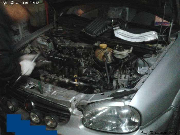

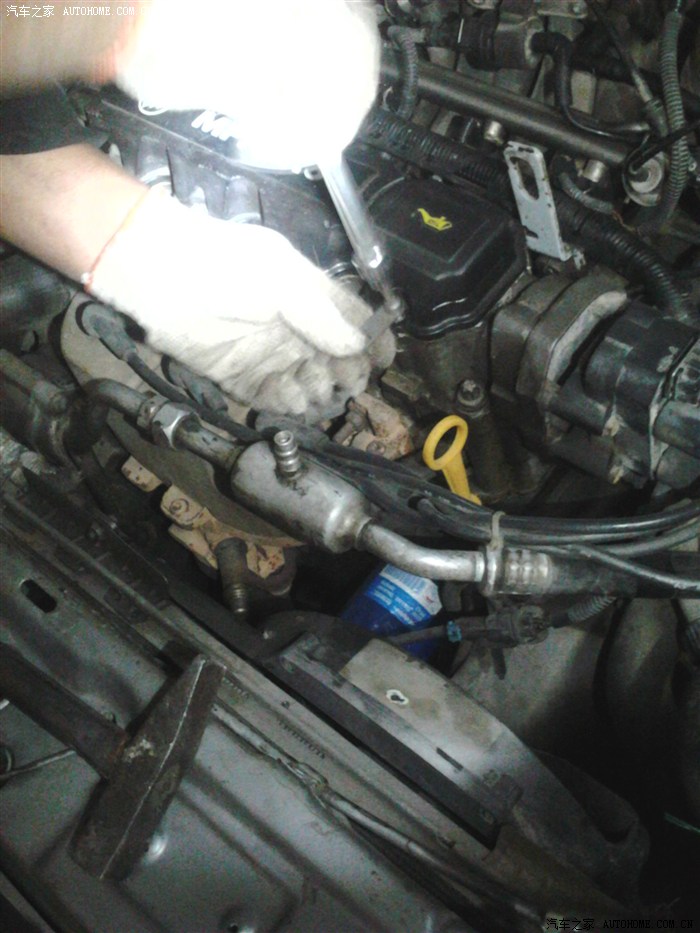

夜深人静,开拆……先把空滤拆掉

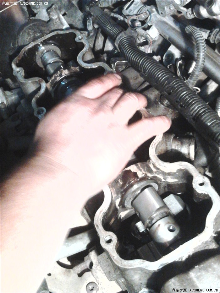

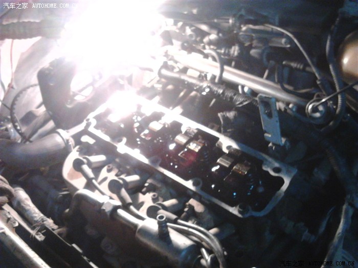

拆气门室盖

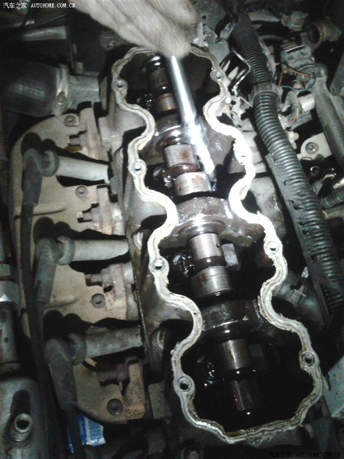

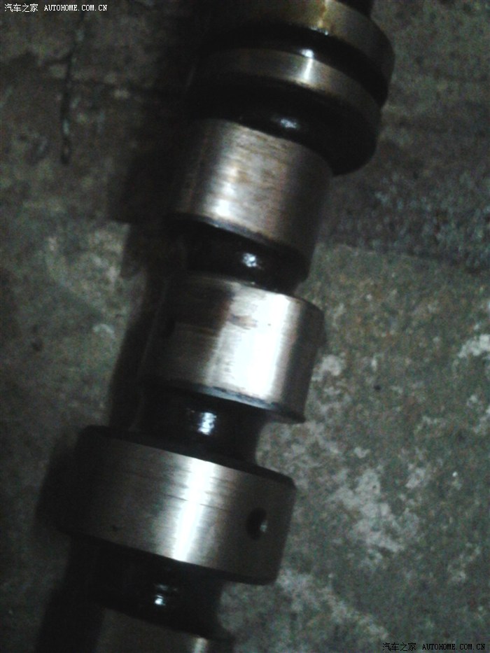

这个就是开闭气门用的凸轮轴,磨损很严重

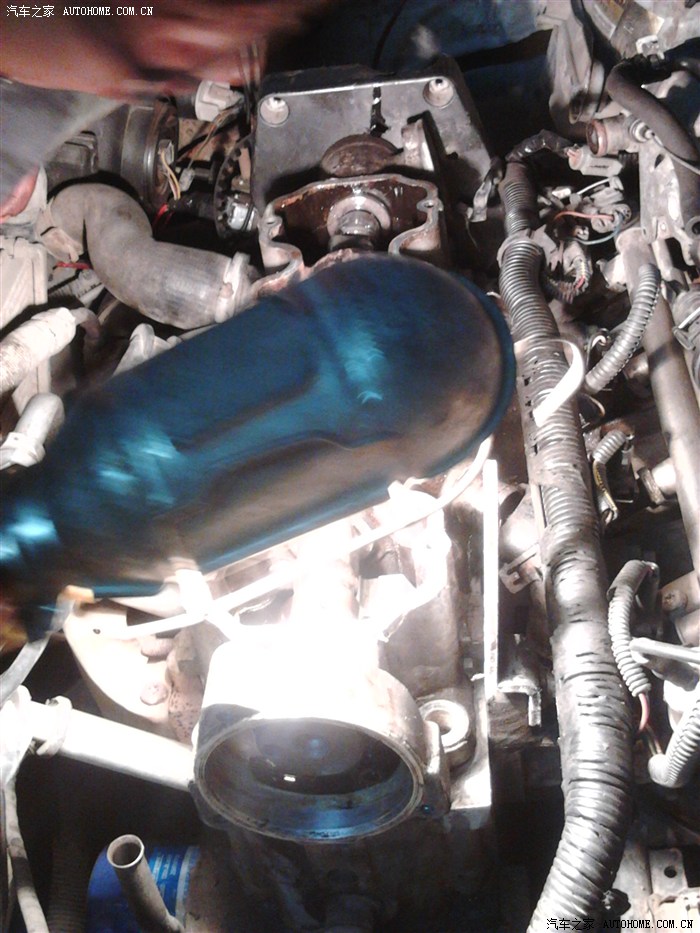

正时皮带轮
做好位置记号,很重要的一步,安装时对准,不然正时错了发动机就直接见马克思了

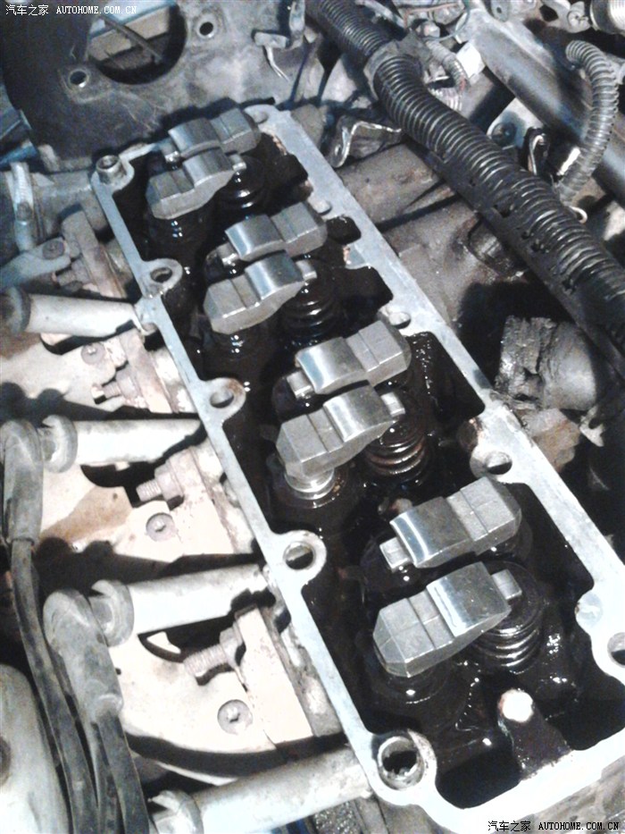

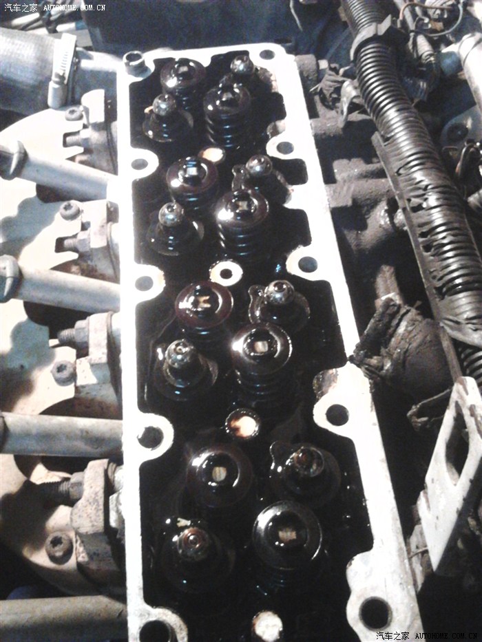

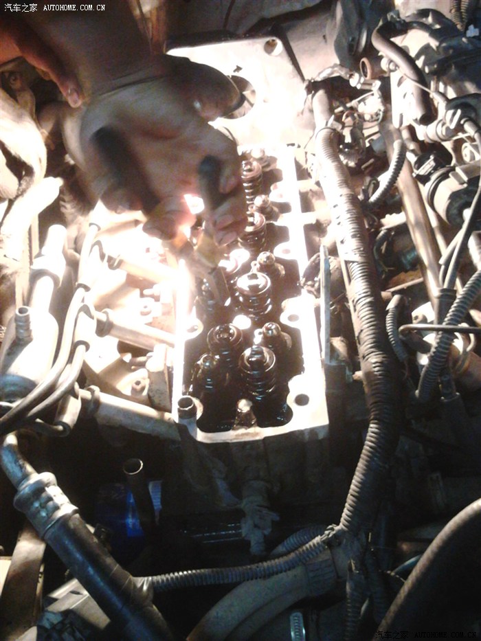

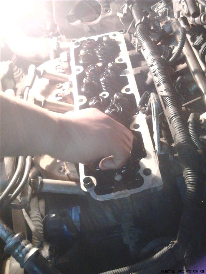

摇臂座拆下来就看见摇臂了,4缸8个

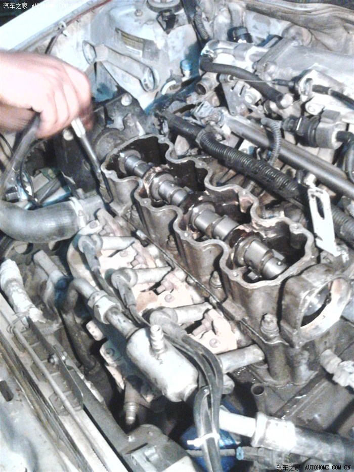

摇臂座和凸轮轴

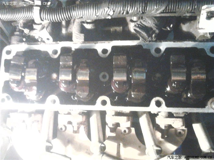

左为摇臂,右为液压挺杆,检查时发现3缸有个挺杆咬死,所以订了一个
摇臂磨损更严重,接近1mm
凹坑了都

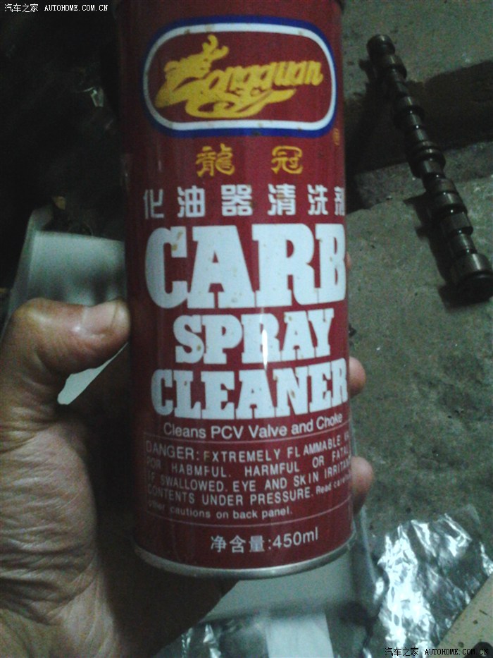

再用清洗剂洗干净
就是这个清洗剂

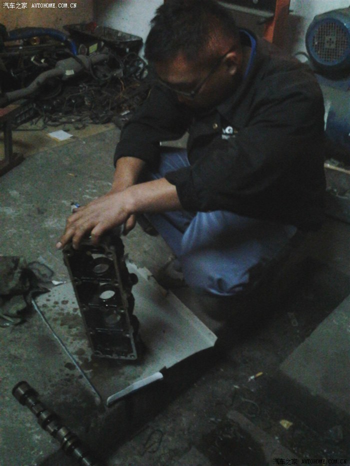

拆掉旧摇臂

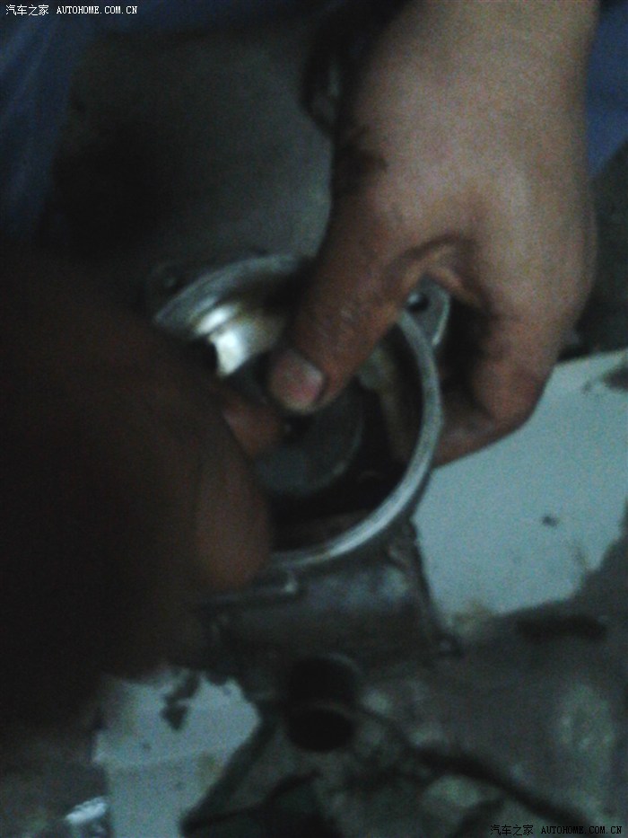

拆液压挺杆,遇到了麻烦,锈死了
大力钳都不行
终于拆掉,换上新的零件

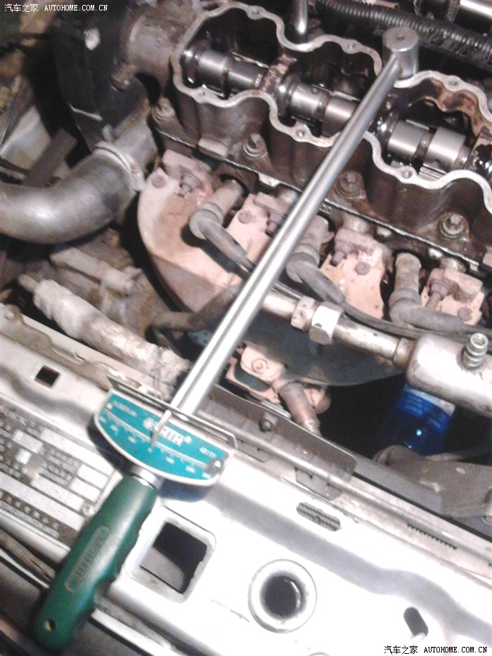

哈哈,扭力扳手来了
要拧到100牛米啊
