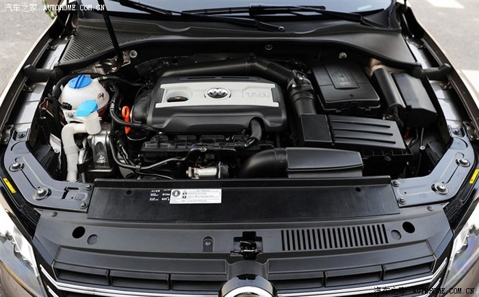

♂这是新帕萨特发动机舱 属于横向安置

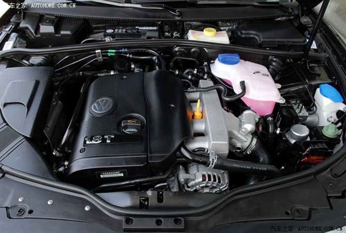

♂这是新领域的发动机舱 属于纵向安置

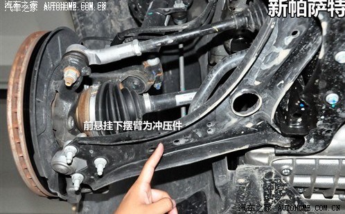

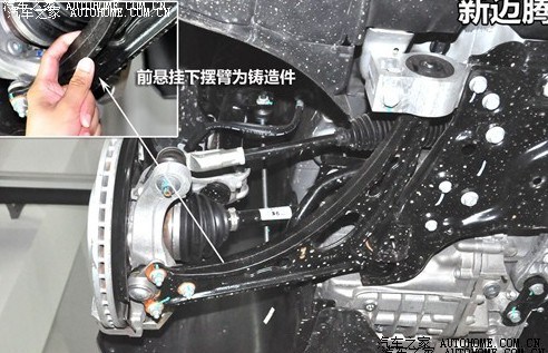

    首先我们用一汽大众生产老迈腾和上海大众生产的昊锐生产工艺来说,2车都是原汁原味引进技术,在国外老迈腾都叫帕萨特6 我们简称B6吧,昊锐国外成为Super B(超级B级车)我们简称为SB吧,但两车在制造理念上是2个不同的理念,B6属于运动型车辆,SB属于舒适型商务汽车,B6采用的是偏硬的悬挂,底盘离地间隙也调教为11.4CM,SB采用的是偏软的悬挂,离地间隙调教为12.5CM,2车除了悬挂用量不一样,结构是一样的。喜欢运动操控的朋友可以上B6,喜欢舒适的朋友也可以选择SB,修车的朋友 应该都知道2车的悬挂不一样  价格也不一样,在底盘做功夫上一汽大众也是下足了功夫,B6全铝式车架,SB钢质式车架,价格上B6胜SB一筹,下摆臂B6采用的是铸造件,SB采用的是冲压件,事实证明不管是全铝式车架还是钢质式车架,其作用和使用时间长短是一样的,只是一个成本问题,在正常使用 没有托底的情况下 就算汽车报废全铝式还是全铝,钢质还是钢质。

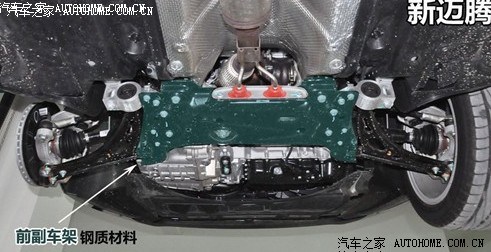

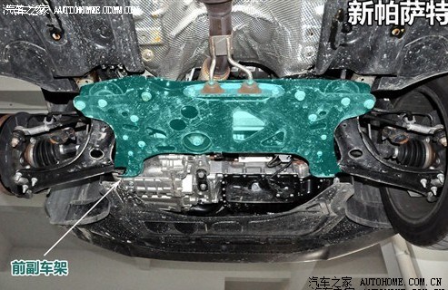

下面是底盘截图:
可以看出新迈腾和新帕萨特前副车架都为钢质的。已经不再是全铝式,为了压缩成本,减低售价。
下摆臂新迈腾成本还是略高于新帕萨特
