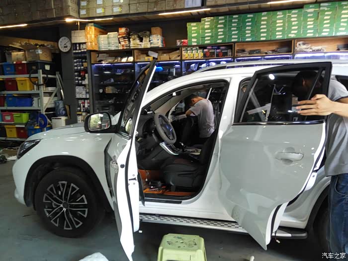

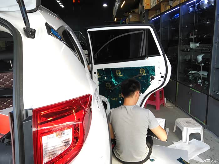

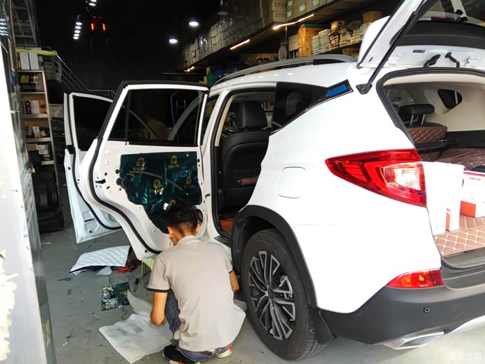

我只做了4门隔音,按我自己以前的施工经验(主要是手脚速度慢),一天我是做不完的,所以花点钱,去朋友的改装店做。
除了四门隔音,其他都是我自己在车库独立完成,心血来潮就改一点,逐步完善

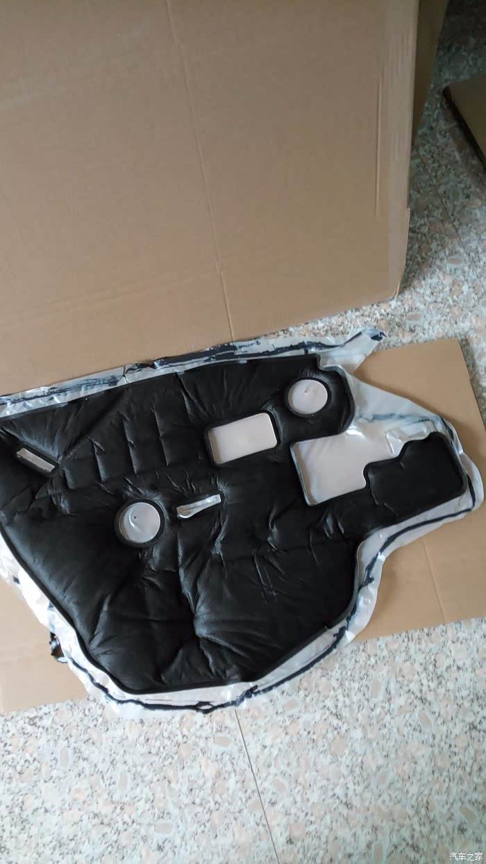

关于隔音材料,我的要求是环保、粘度好。关于施工方法,我有自己的理解,一般车门隔音是做3层,我要求按我的方法做了5层。
车门最外侧的铁皮先贴一层止震板、第一层止震板的作用是提高铁皮的厚实度、降低共振频率,止震板满贴或间隔贴问题都不大,建议间隔贴,可减轻车门的重量;

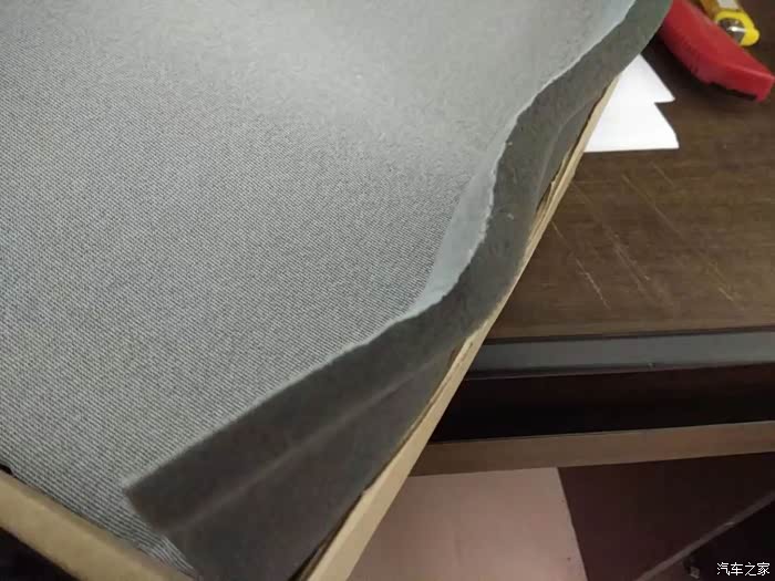

第二层是在第一层止震板上再贴一层吸音泡沫棉,吸

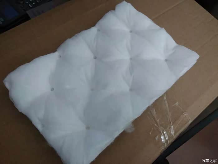

这是第二层,要求不高可忽略不做,一定要用不吸水材料
这是第三层,要求不高可用回原厂的吸音棉。

改音响,四门隔音是必须的,即使使用原厂的喇叭,音质也会大幅提升,所以本帖子把“四门隔音”放在最前写。
至于花费方面,如果自己有时间,喜欢diy,材料大约300-400元足够了,一个人施工,时间至少要6小时……外出改装店,大约900-1500不等,看材料档次、做多少层和老板的良心吧

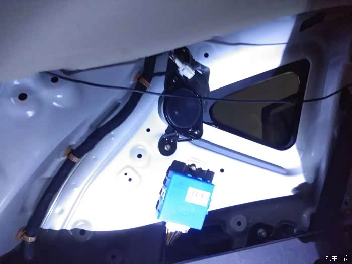

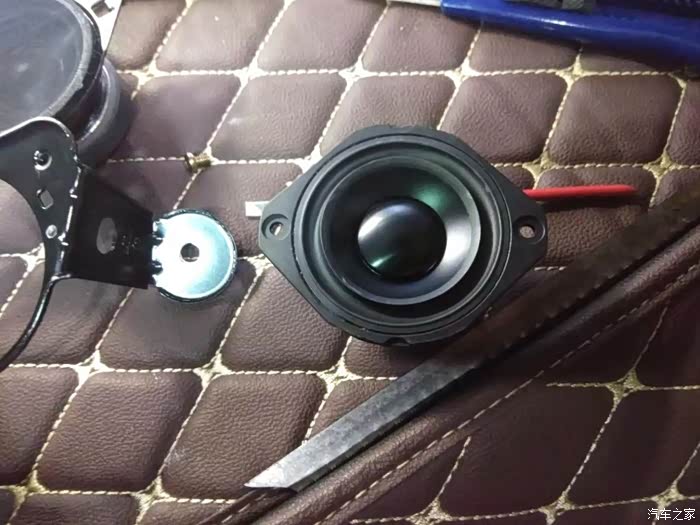

这是行李箱喇叭,扒开内饰板就可以看到,应该是全车最易改的。喇叭是2.5寸的,和中置喇叭尺寸、外形一样。
右边的喇叭
原厂行李箱喇叭,带有防尘纱网,背面还有防震Eva垫,做工厚道,不输国际名牌,音质却不敢恭维。
全拆下,后备箱2个,一个是以前加装的中置(低配车没有)。这款喇叭和丰田很多车型相同,马克、bose、JBL也有不少同款拆车件,注意别买到揭阳货哦,喇叭的安装螺丝孔距90mm,偏心距7.5mm,
喇叭和支架分离,支架要用回。

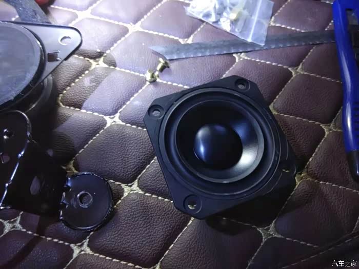

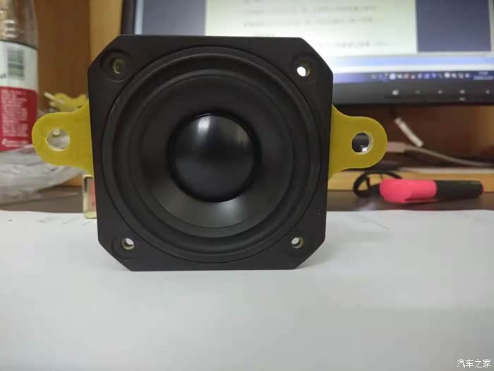

比较了好几款不同厂家和型号喇叭,最终选定这款,全频的,广州国光代工出品,国产也有好货,音质杠杆的。
尺寸略大,切掉两个角,可以完美安装在原支架上。
完成图。喇叭背面加了3M双面胶止震。

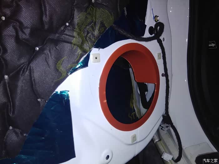

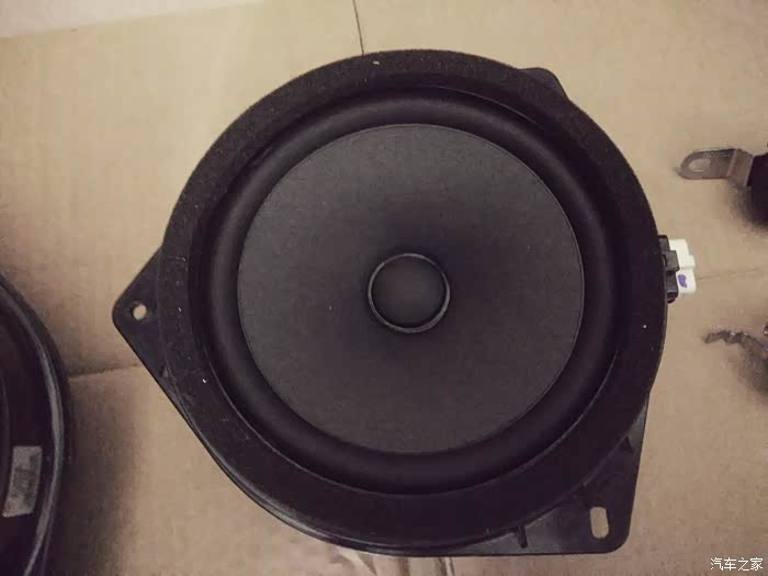

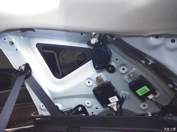

原厂前门喇叭,支架也是和很多丰田喇叭一样。如卡罗拉的。要求不高的坛友可以把它挪到后门安装。但后门喇叭只留了孔,没有垫圈和螺丝,需自备一些,也没有预留线路

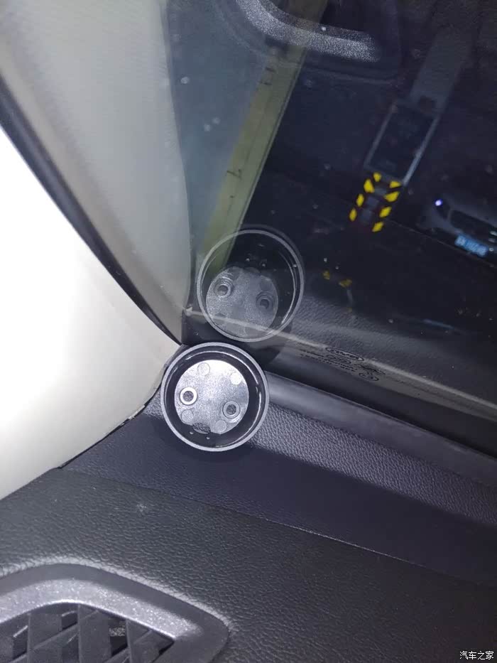

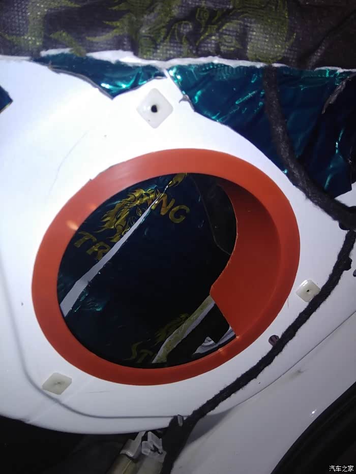

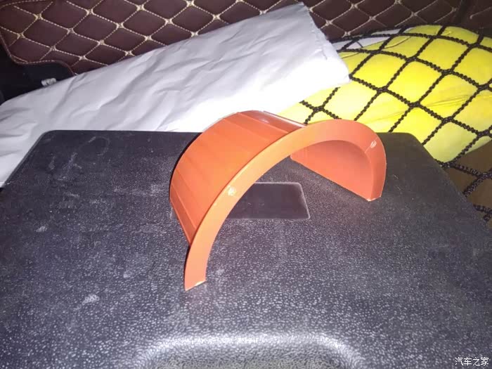

防水罩,防止雨天和洗车时从玻璃缝隙渗下的水滴打湿喇叭。防水罩的背面要贴上止震板,深入车门的长度也要切割一下,别让窗玻璃降下时发生干涉。方法是把玻璃降下来,实量深度
如图,防水罩先用3M双面胶固定在车门喇叭洞上,防水罩的背面要贴上止震板
喇叭装好后,再加一个海绵“美音圈”,尽量减少声音窜到车门内饰板的空间。

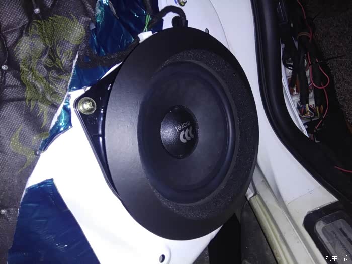

PS:我上的是摩雷玛魅声602喇叭,此款喇叭的优点是效率高、无独立分频器设计,适合原厂主机直推。关键是喜欢摩雷的音色。摩雷经销

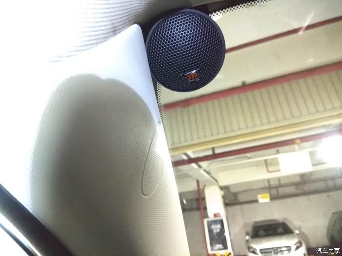

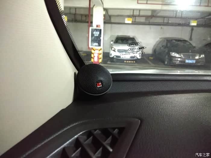

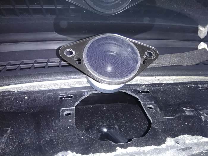

前门的高音,一开始我是安装在原车窗位置,试听时效果不好,无法结像。然后挪到A柱的玻璃顶端,效果大为改善,但心里不舒服,有压抑感,而且感觉像眼前吊着一个马蜂窝……
最后,挪到前挡玻璃下角,效果更好,稍难看点。不舍得在A柱开洞倒模安装,工序复杂,懒、不想动了……
双面胶固定。安装此位置最难在穿线,从前门引出信号到A柱,门胶套非常难穿线……为了音质和尽量少破线,穿了3个小时
右边的高音

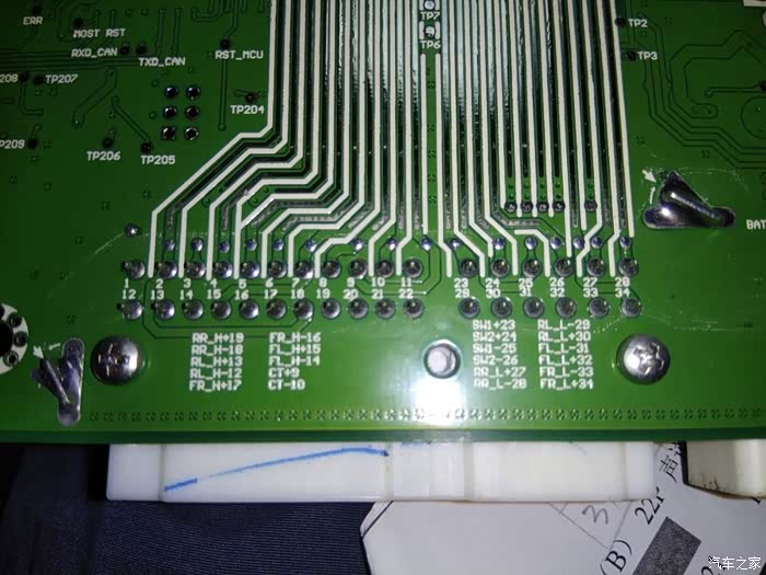

先研究一下高配的功放内部原理:经测量和观察功放线路板的布线

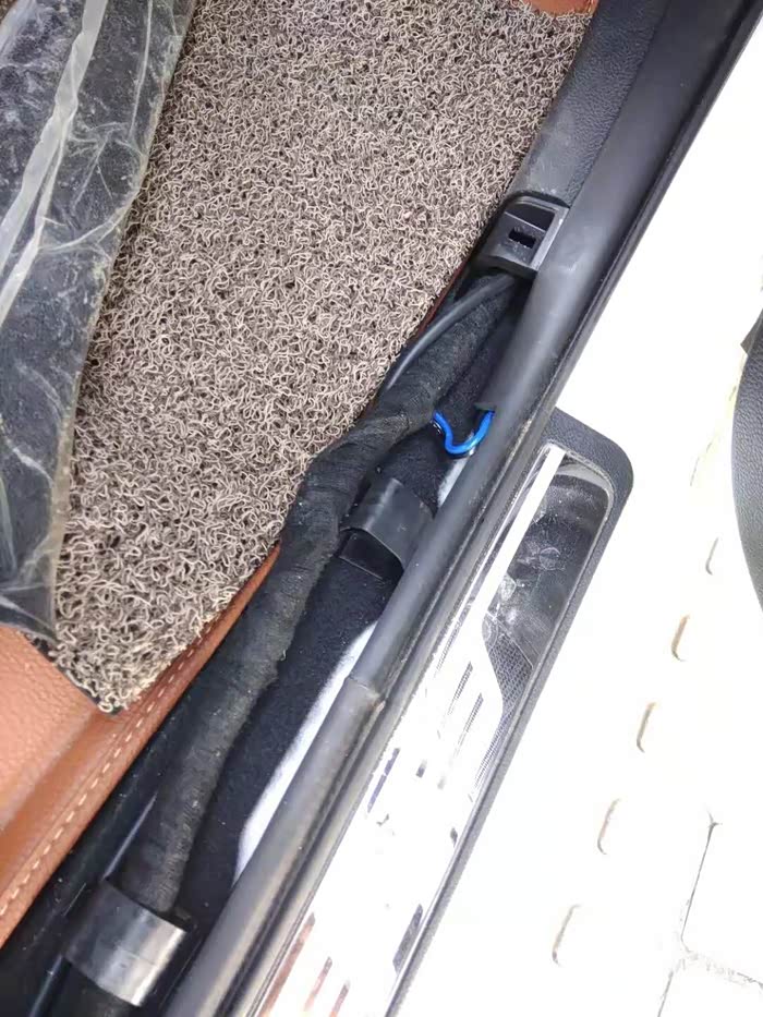

扒开后门的门槛就可以找到行李箱的喇叭线,左声道(红+白-),右声道(黄黑+黄绿-),都是双绞线。直接破线并接,做好绝缘就可以了。这样线路最短,最易施工,而且最牢靠。
右后声道,(黄黑+黄绿-),双绞线。借论坛“linqisea”的图片,谢谢。

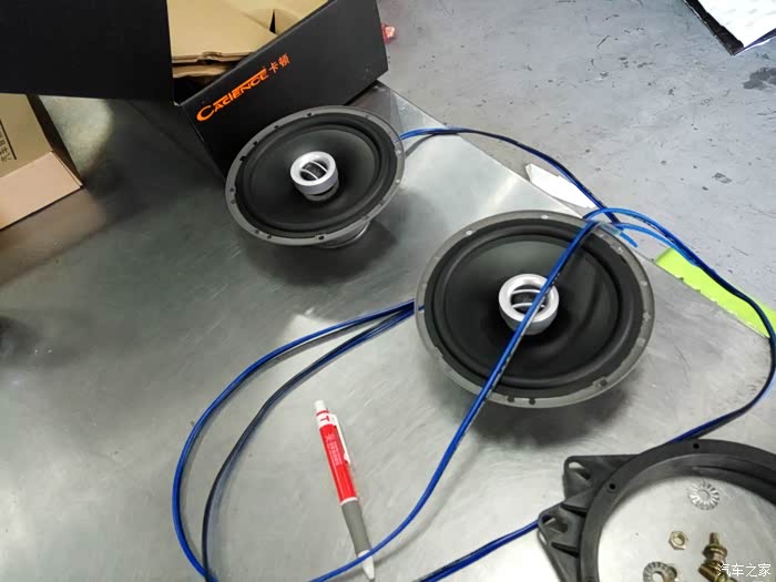

朋友赠的一套卡顿同轴喇叭,装在后门,听了半年不太满意,这款喇叭要用大功率功放推才有效果……目前还没打算这么快上大功放,而且宋DM没什么位置好安装功放。咬咬牙,打算继续上摩雷
至此,隔音和四门喇叭都升级完成,应该可以满足大部分同学的要求,不想进一步费心和烧钱,可以到此为止。不想加功放的同学,下一步可以磨一下多媒体主机的运放、功放芯片,及更换音频通道的电容,具体可搜坛友“叶开”的帖子。我是打算上原厂功放的,所以磨多媒体主机就不展开说了。

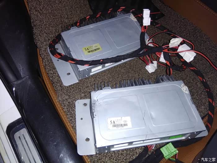

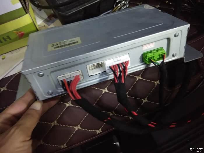

原厂功放,唐秦宋、速锐、G5、S7等都是用同型号,只是安装支架不同。买的是二手拆车件,不求美观,能用无修就行。

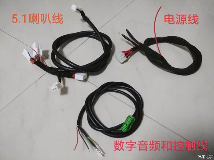

自制的线束,接插件的接头和针脚真难找,为省邮费,多备了几套,有需要的车友可在闲鱼搜到。

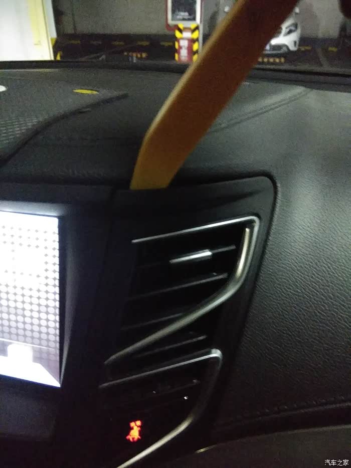

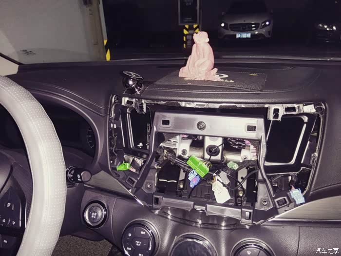

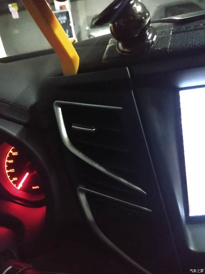

如图,撬出左右两边的出风口
撬出右边的出风口

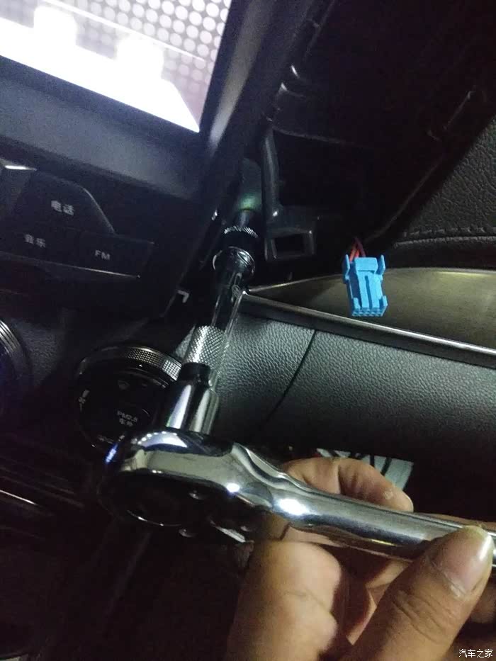

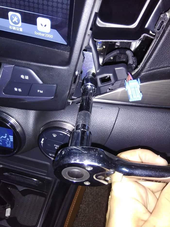

10mm套筒,拆卸多媒体的两颗固定螺丝
10mm套筒,拆卸多媒体的两颗固定螺丝

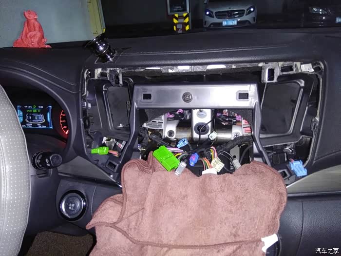

拔出多媒体主机,松开机背的各种线路,就可取下主机。加装功放需要在绿色头上接插5根线控制线,白色插头是各声道和电源等的线束
垫毛巾,防止刮花空调面板

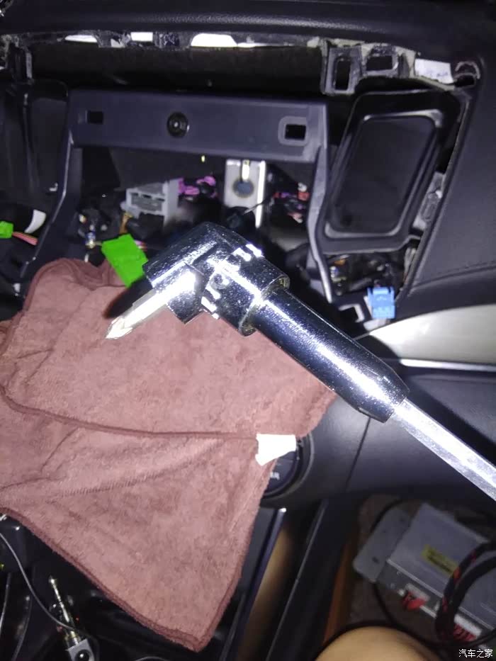

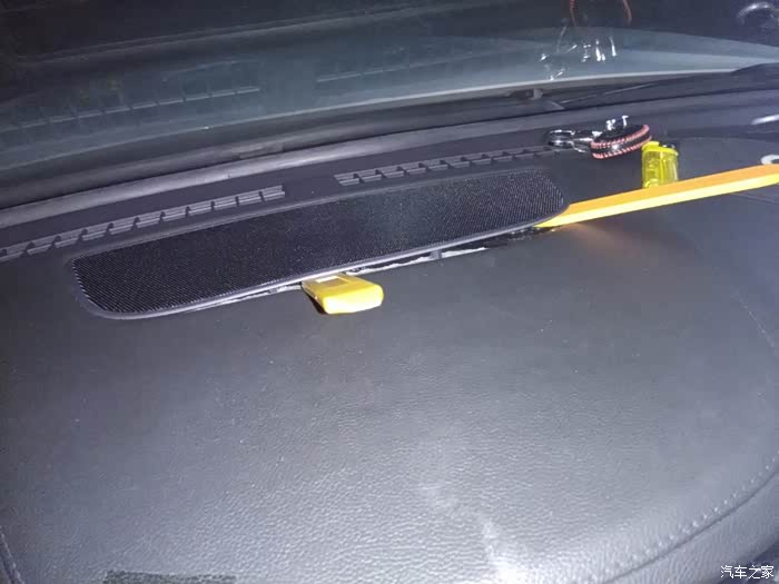

中置喇叭的装饰盖板,底部有4颗螺丝固定,有点难拆。

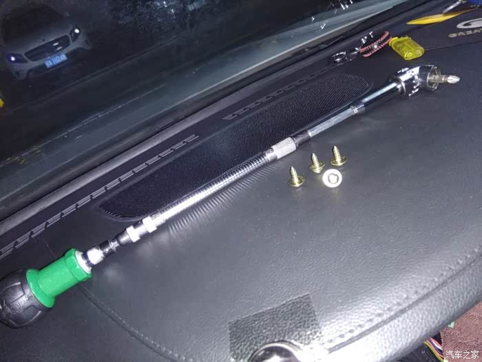

工欲善其事、必先利其器。唯电说换中置喇叭,必须拆仪表盘,有点扯。准备一个转角螺丝刀就可以了,几块钱,刷刷搞定
顺利拆下4颗螺钉。为避免螺丝和面板的金属卡扣掉落在仪表台内部,最好在内部先摊开一张报纸和毛巾,方便接住查找。
用转角螺丝刀拆下底部4颗螺丝后,就可以从上方撬开装饰盖。最好先在内部垫好毛巾或报纸,避免卡扣掉落在中控台内,很难找。

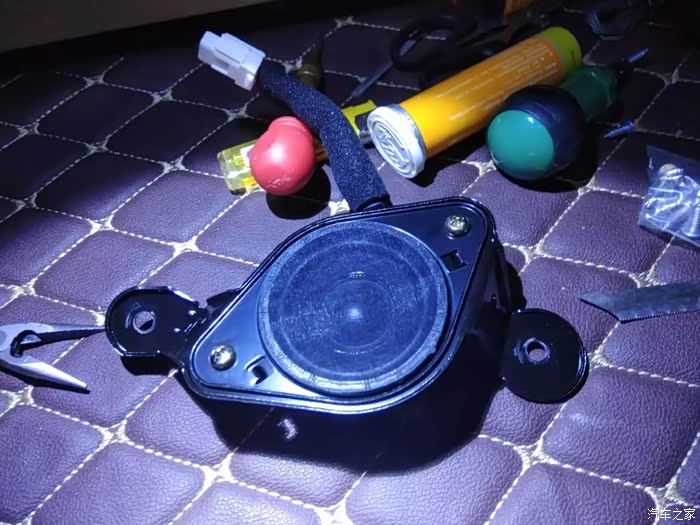

中置喇叭,这是原厂的。

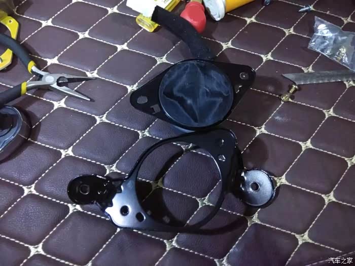

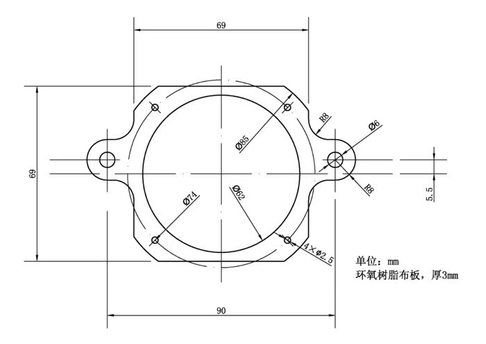

原厂中置音质不满意,买了和行李箱一样的2.5寸全频喇叭,为尽量利用原车螺丝孔安装,需制作了一个转换支架
转换支架完成图
转换支架完成图

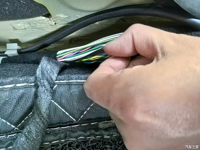

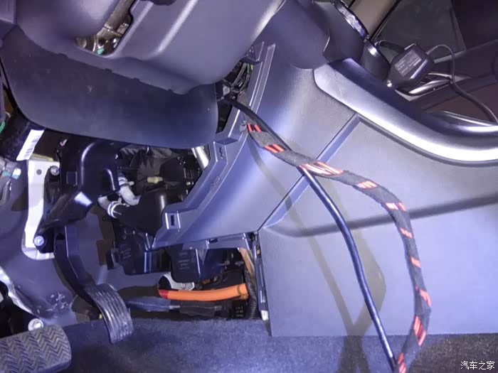

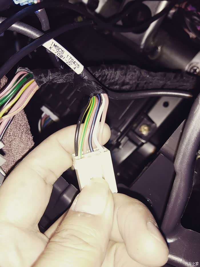

油门踏板旁的饰板很易拆开,将自制的线束从此处穿落,再沿地毯下面的后排吹脚的风管并排走到司机座位底

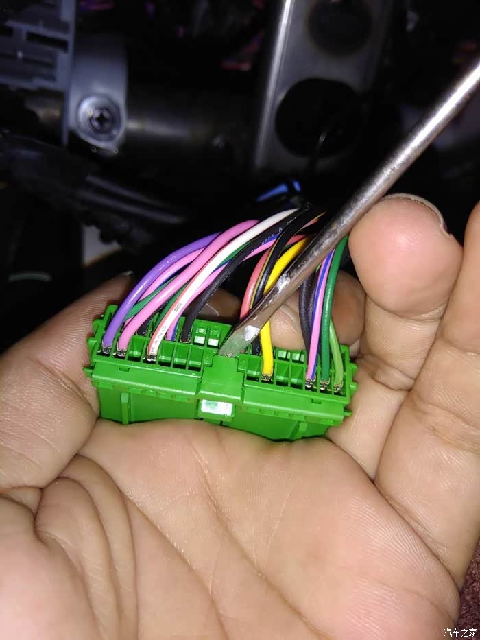

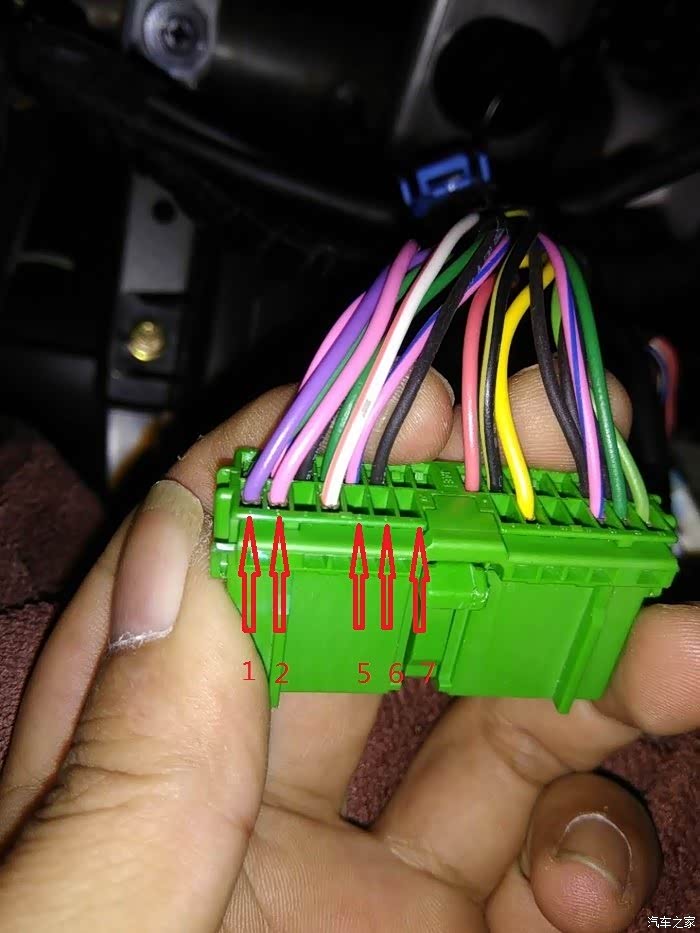

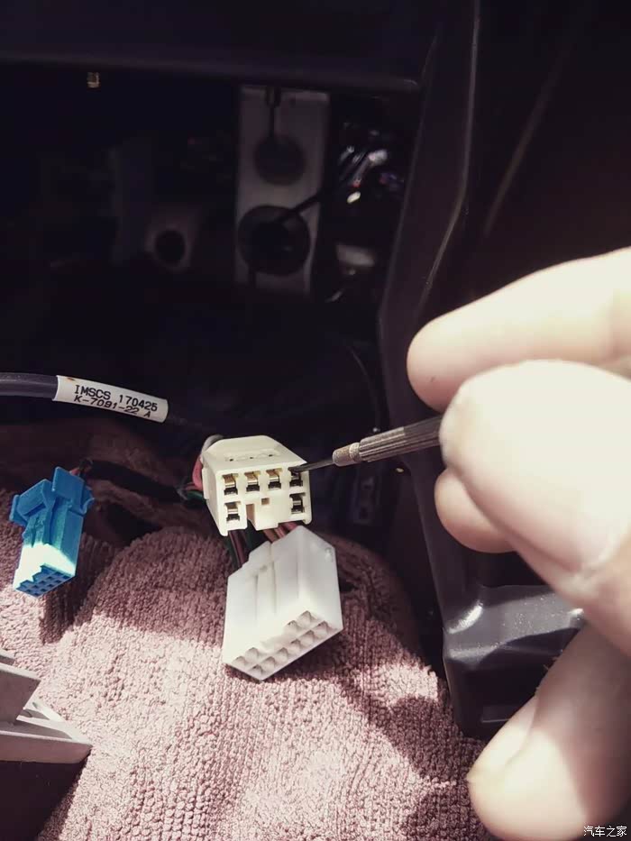

撬开绿头的防退针挡片
在图示5、6、7孔中插入同轴信号线;剥开1、2孔粉色和紫色的CAN信号线,并入功放的CAN信号线。

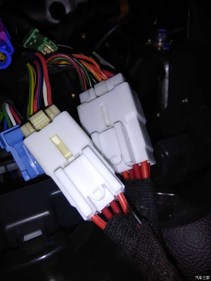

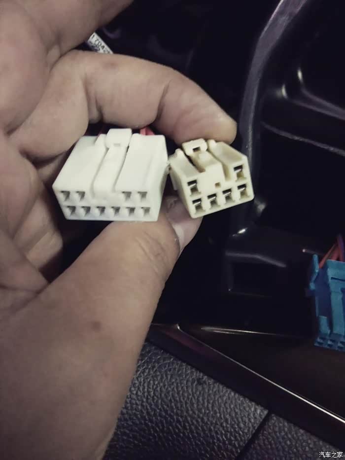

两个白色接头,大的是左右前声道和电源等,小的是后声道和右侧摄像头
低配车的小插头,高配有全景摄像头会少了中间的两根线(右摄像头的电源线)
和自制的线束对接
经测试,加功放后,后门喇叭和行李箱喇叭的左右声道会对调,把小头的左右声道互调一下就可以解决。

自制线束插入功放,一次试响,基本大功告成。
细听,加装功放后,音质并无大幅改善,功放的集成块不是什么发烧级的,早就有了心理准备。但因为多了中置声道,有其辅助,音场定位准确了不少。

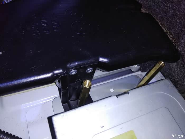

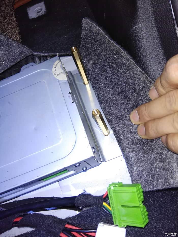

拆下司机座椅,翻开地毯,就看功放的安装位置。4颗M6螺丝即可固定。
因为我后期还要加装更大功率的功放,故用长度75mm的铜柱螺丝固定,方便第二台功放叠放在上面。
铜柱螺丝。

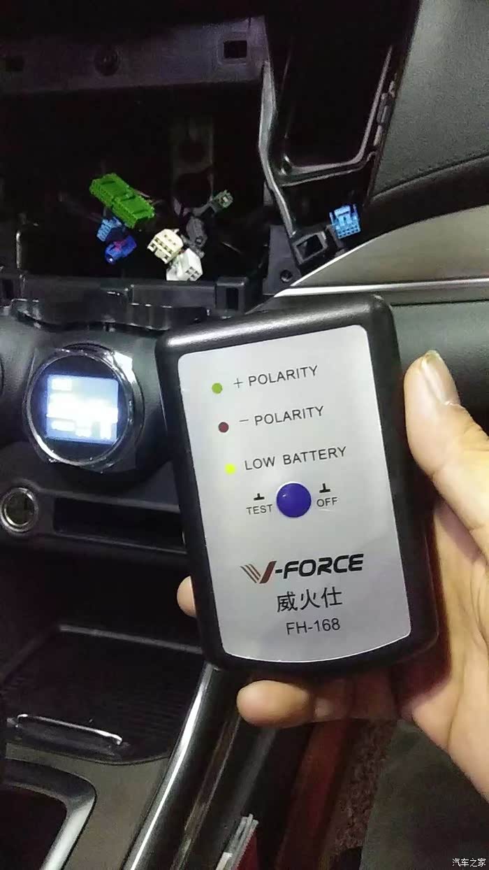

恢复内饰之前,全部喇叭测一次相位。
