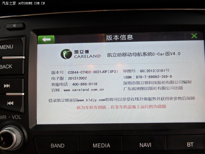

升导航,得益于论坛共享,下载了最新的JOF主系统和图资,升级简单,无需进入CE实行拷贝,点导航升级即可,今天在试了下,没发现不妥,就是好几个红绿灯尽然没报,不解中?地图明显与以前不同了,好多新道路都有显示了。群友如果有人需要可以私信与我,共享啊

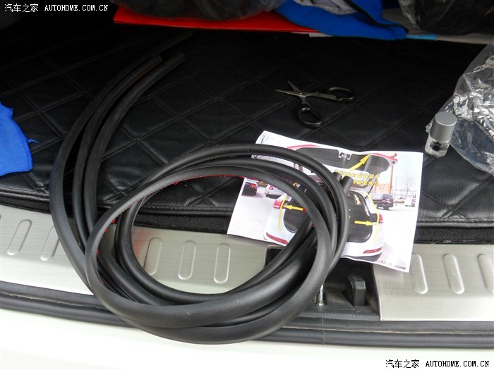

收到的某宝密封条,看着还不错。ABC柱均有,四门有,引擎盖有,后门有,都是单独包装的,有施工参考照片的

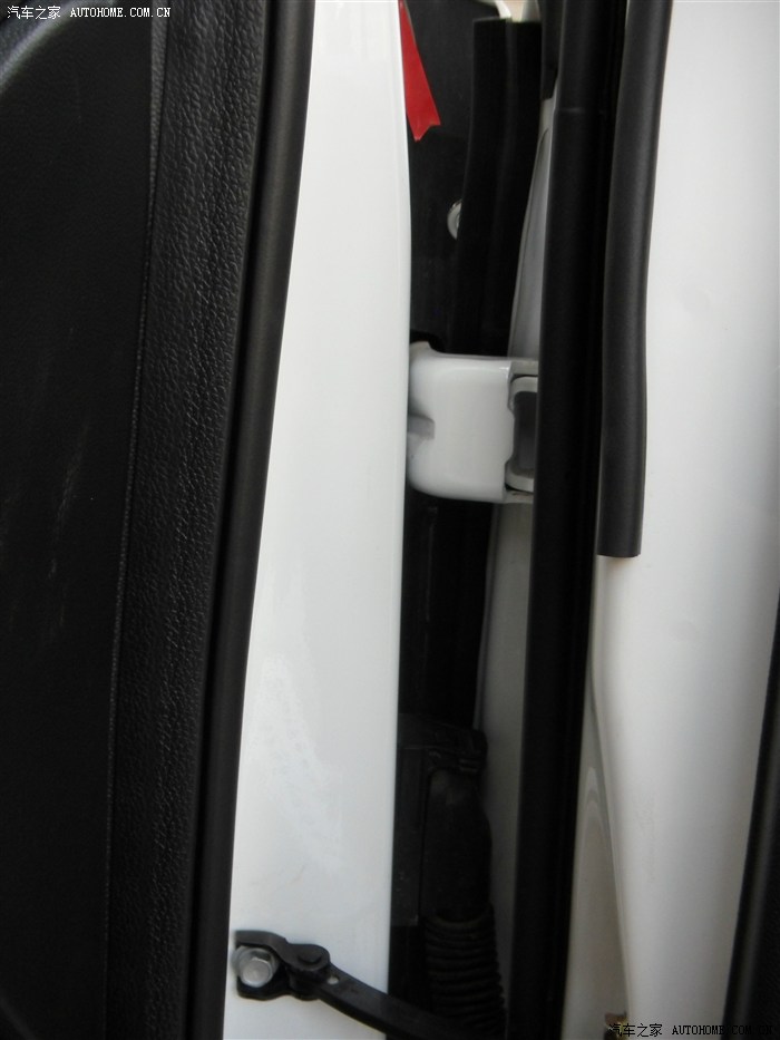

先看看A柱的吧,网上寻了N多家,最后决定 用他家的就是因为有A柱Z条的,可是施工时发现怎么粘好象作用都不大?换了N多地方也没找到合适的起作用的位置?
唉买都买了,就自我凭感觉找个地方粘上吧,粘上后关门看了下,上半部分还起点作用,下半部直接浪费
提醒大家留意上图粘了红色3M胶的部位,那个是A柱前三角后的那个部位,那个地方的安装叫个粗糙啊,平时不注意,关上门也看不见,一个小塑料板一个塑料螺丝固定,连个卡扣什么的都没有?用嘴一吹都能动!同时会发出塑料互相撞击的声响,前期认为的仪表台左右侧异响会不会与它们有关?????
请各位亲亲测啊,我暂时顺手找了点3M胶布给连上了,有没有用不得知。找机会还是把它们弄结实吧。

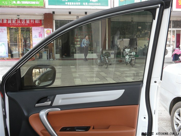

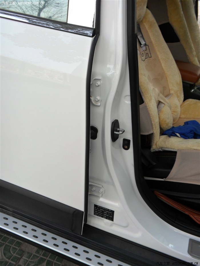

前门后门都是走原胶条旁边位置加小D条和大D条来加强,效果满意

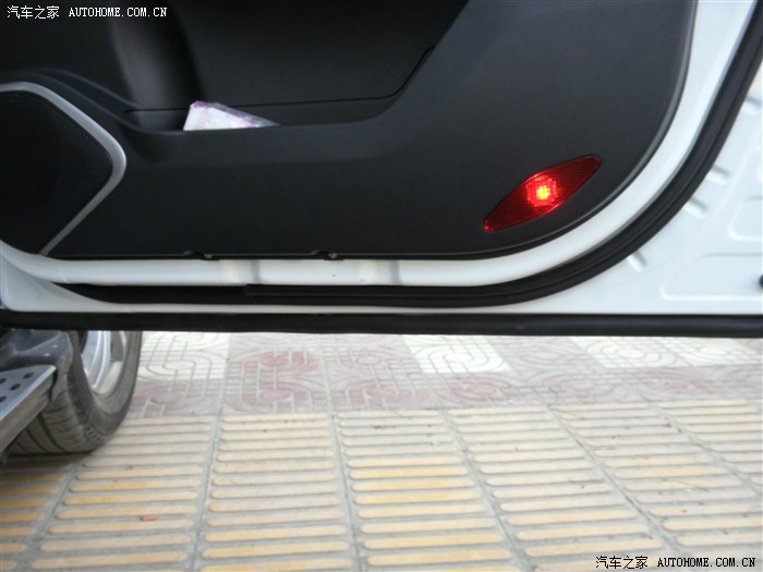

门下P型条,商家说要避开排水口,方法是剪断拼接;经实际操作感觉没必要剪断,先这么着吧,用些时日,需要剪断时再来

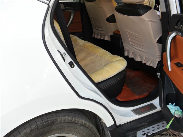

后门两边,再也见不过能伸进手指头的缝缝了
后门下面的P型条,粘上发现有点太靠边缘了,关门从后面能发现黑胶,修剪了下,嗯,可行!
关上门的效果,还不错哈

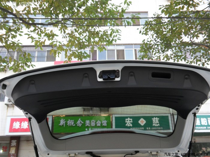

引擎盖的没难度,一会就好了,所以忘形得意忘拍照了

导航升级JOF
1.确实比之前的地图有很大更新,但也还不是太全面,2013年7月改造的市区街道(原来为小巷道,不可通车),为毛地图上现在还是没有?
2.部分红绿灯尽然发现不提示,昨天专用去这几处红绿灯前看了下,原来有灯没探头?可是有灯没探头,就可以把地图红绿灯原数据取消了吗?这也太智能了吧!万一那天JC叔叔又给装上了呢?
3.去洋县来回108国道感觉一切挺爽,播报准确无误,对一般多出现流动测速地段均有提醒,限速路段超速提醒比之前要灵敏,超一点就提示。

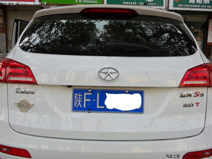

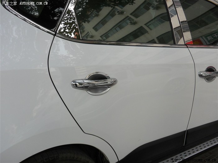

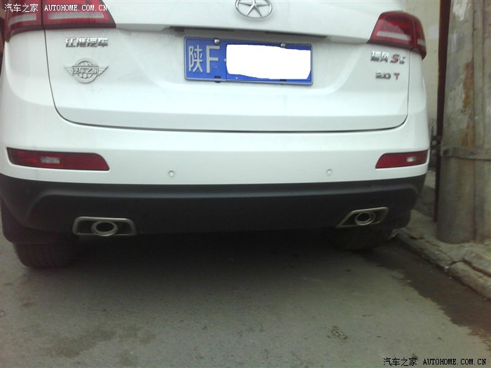

下面晒晒我花了34大洋改装的尾喉,装尾喉时发现这个还是真有必要装一对,原来没有尾喉时,排气口内藏,总有部分烟气没有及时排出,所以我发现尾气把靠近排口附近的烟管、后档排气预留口附近都熏黑了,烟管部分好象还有上锈的迹象。

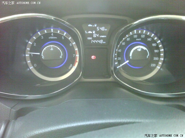

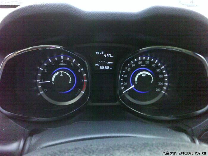

再晒下油耗,洋县来回100多公里的国道,油表平均油耗已经降到8.1了,值得庆贺!!!
