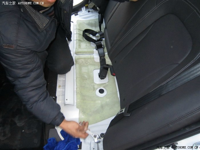

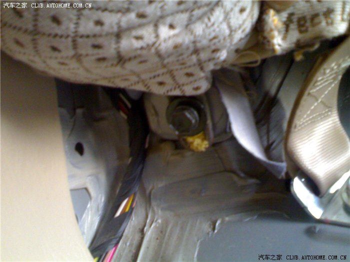

    有不少车友不知道07款伊兰特的后排的怎么拆,经常看到有问的,但是没有图片只凭文字,难以讲清楚,前几天在淘宝买了一套坐垫,正好在借此机会,简单介绍一下后排座椅的拆装。坐垫有两个螺丝,靠背有4个螺丝,有的车友说,一共是4个螺丝,那就是你再你的车在铺底,或者找人装座套坐垫的时候,干活的为了省事,给你少装了。拆的时候先拆坐垫,再拆靠背。装的时候相反。后排装的时候记住提前把两侧的安全带套在靠背两侧。安装过程省略前排座套的安装,因为前排相信车友都会,在此就不再罗嗦了。下面上图,一边看图,一面简单介绍,图片顺序有点乱,请包涵......希望对想自己装座套坐垫的车友提供一下参考,会的当然就不需要再看了。如果还有车友看不明白,我可以详细的再和你说下

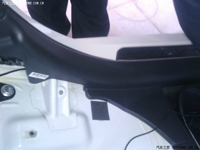

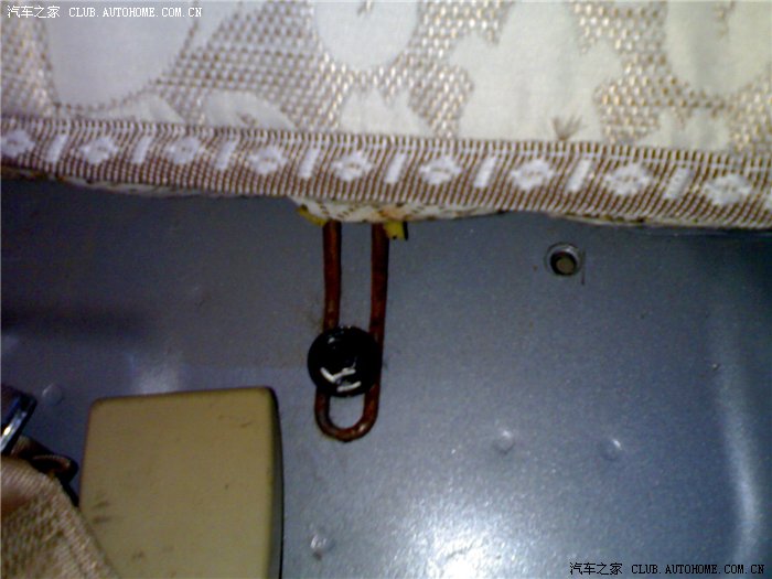

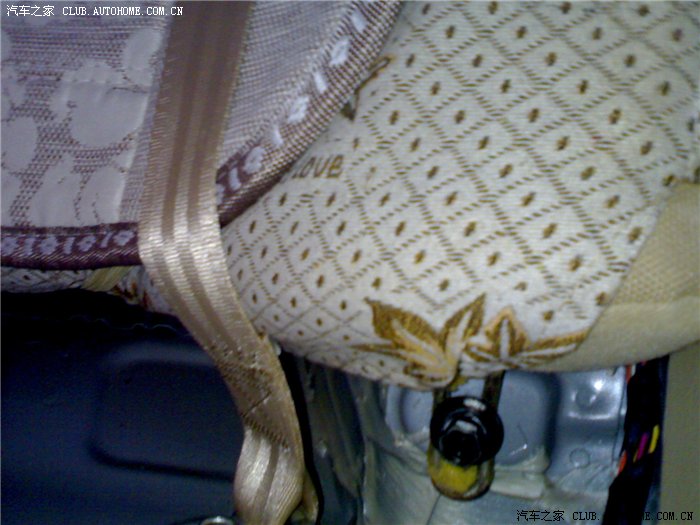

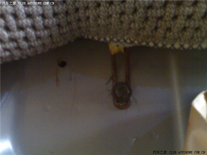

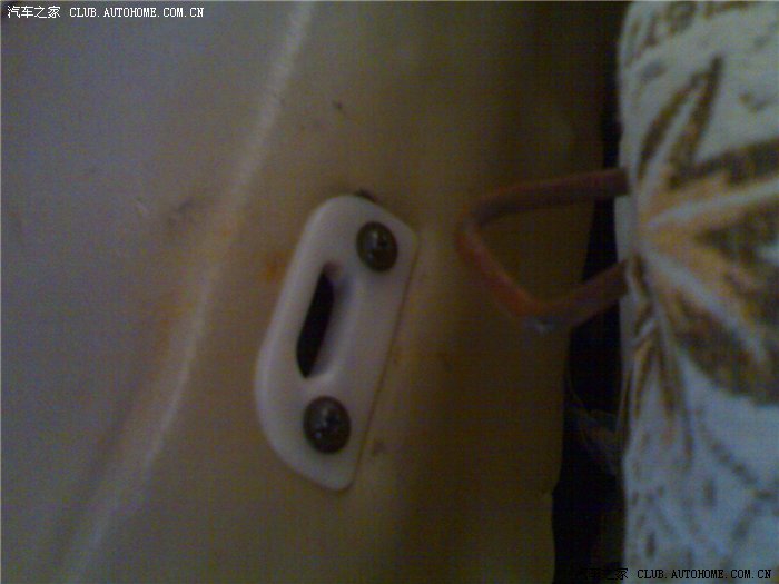

坐垫和靠背结合处的螺丝

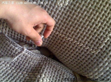

开始拆,工具比较简单,L套桶一个

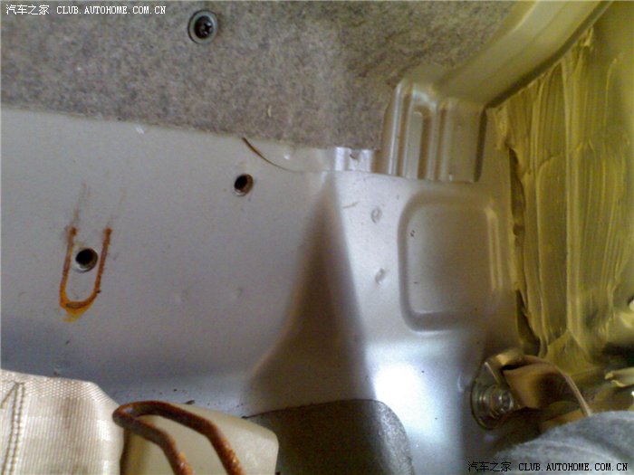

靠背的固定螺丝

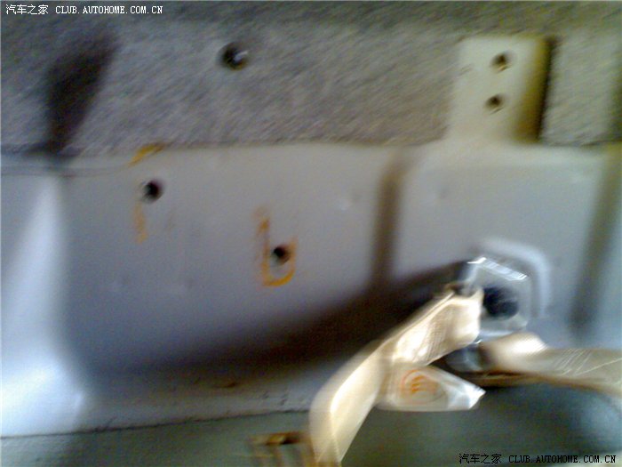

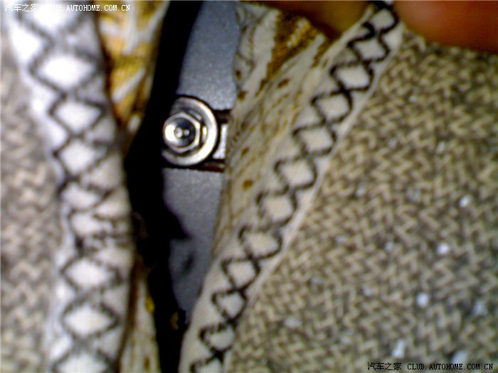

靠背最左边的固定螺丝
有点生锈了
靠背右边的固定螺丝

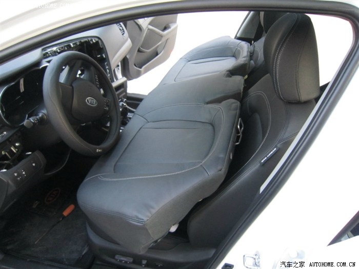

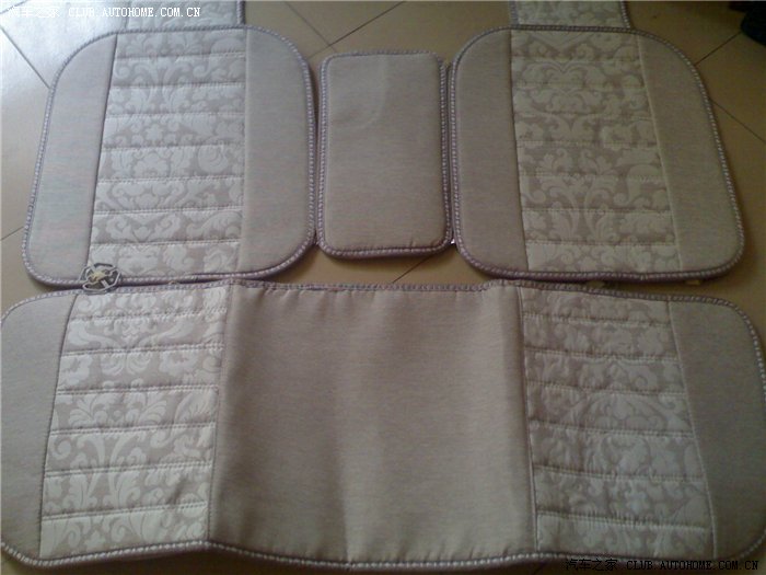

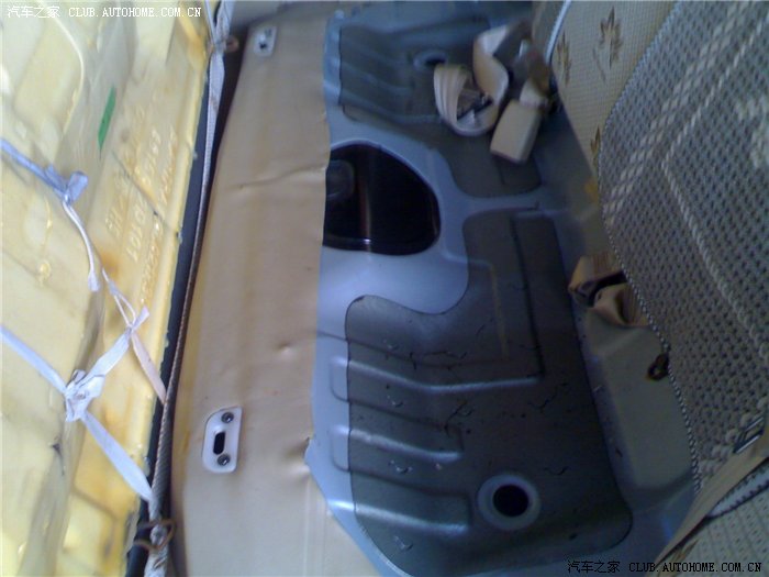

拆下的坐垫

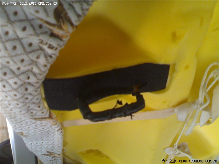

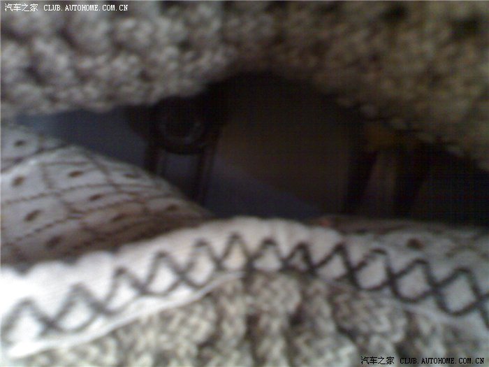

固定坐垫的卡槽,拆下坐垫的两个螺丝以后,用力向上抬起即可把坐垫拆下来
靠背螺丝

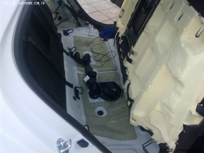

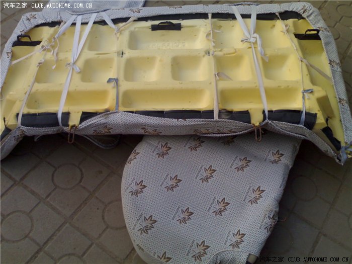

拆下的靠背后面

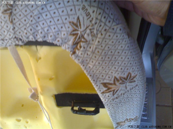

靠背后面有3个挂钩,拆下前面的螺丝以后,往上提靠背就可以拆下
拆下的靠背和坐垫

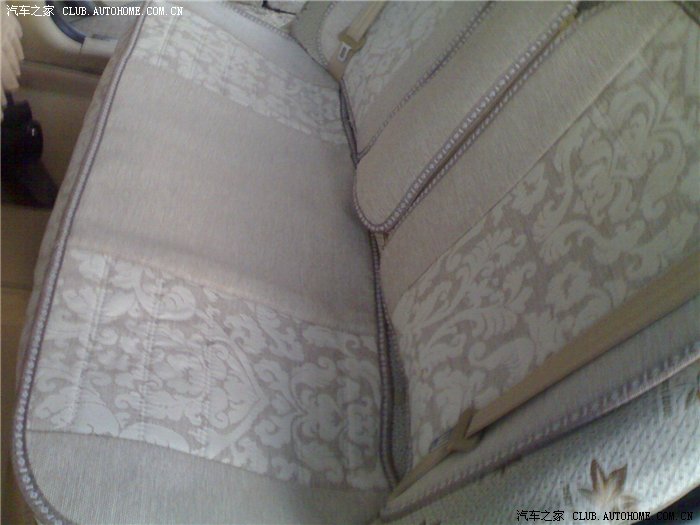

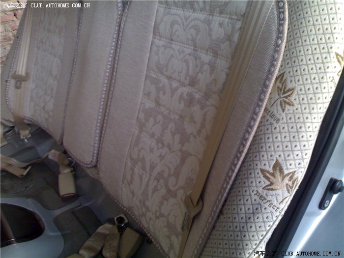

靠背已经装好

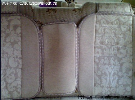

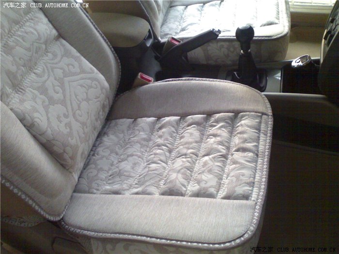

完工后的后排

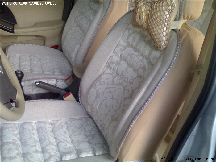

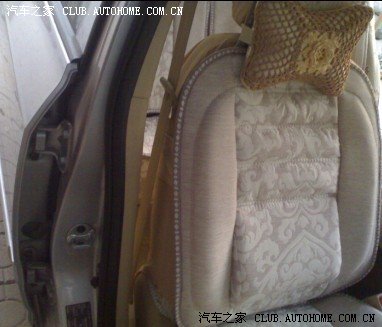

前排
颈枕用的以前的这个没用
