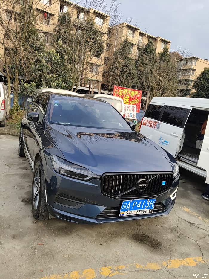

xc60之自己动手搞定洗车店价值1000元的深度清洁漆面护理
首先声明:这只是个人的护理方法,尽可能做到专业,但碍于场地条件,所以勿喷,本次护理基于类似河马洗车、车海洋之类自助洗车,如有车友需要交流汽美相关可在下方留言讨论。

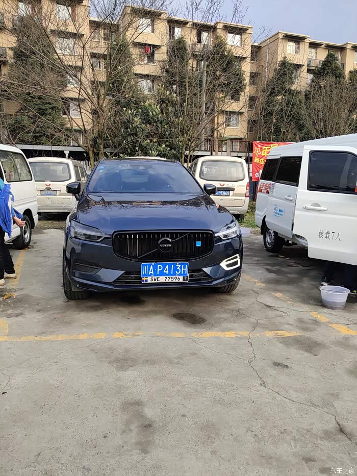

废话不多说先上成果图。
废话不多说先上成果图。

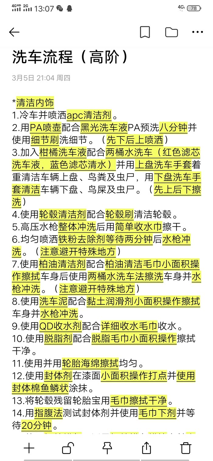

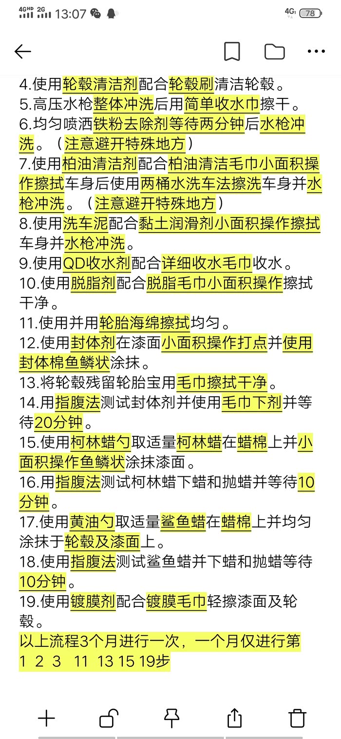

下面是流程图

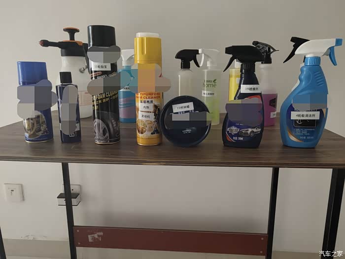

下面是各类工具
需要准备的工具也一如既往的简单
需要准备的工具也一如既往的简单
需要准备的工具也一如既往的简单
需要准备的工具也一如既往的简单
工具及用途都在流程中解释了,所以这里就不多赘述,下面正式开始洗车。

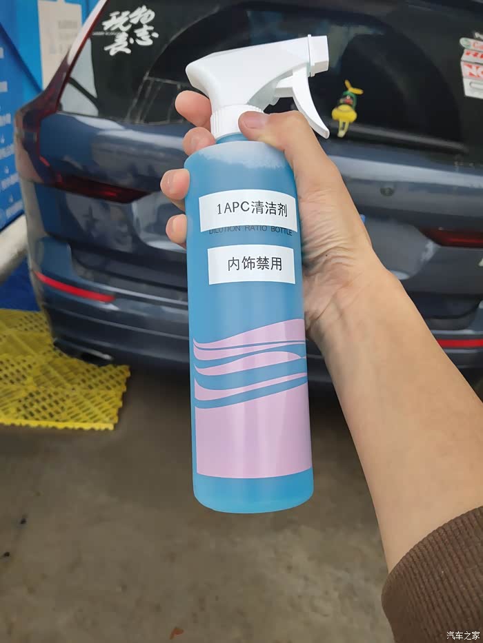

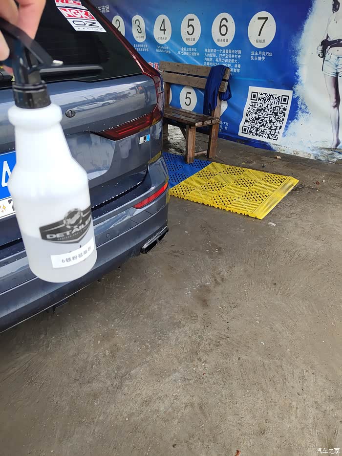

apc清洁剂
第一步:充分等到漆面冷却后开始操作,喷洒apc清洁剂,并等待五分钟左右,溶解污渍。

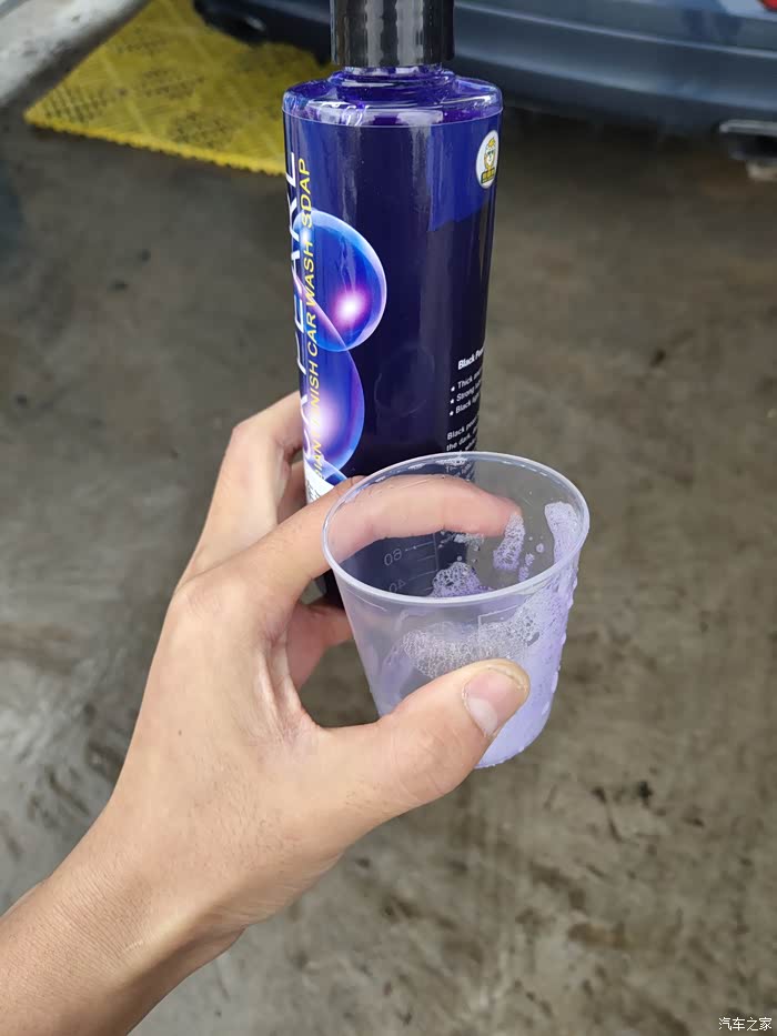

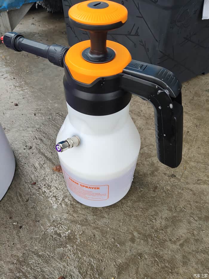

pa用洗车液
喷壶

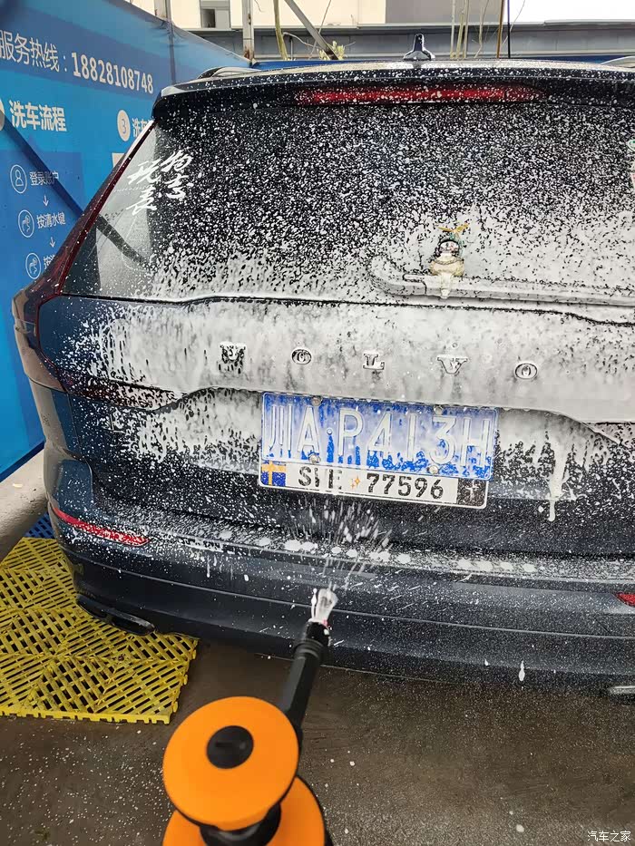

喷洒ing。。。。
喷洒中。。。

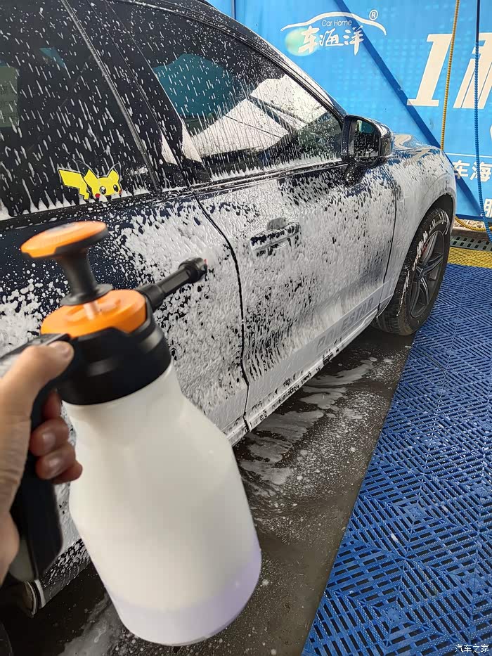

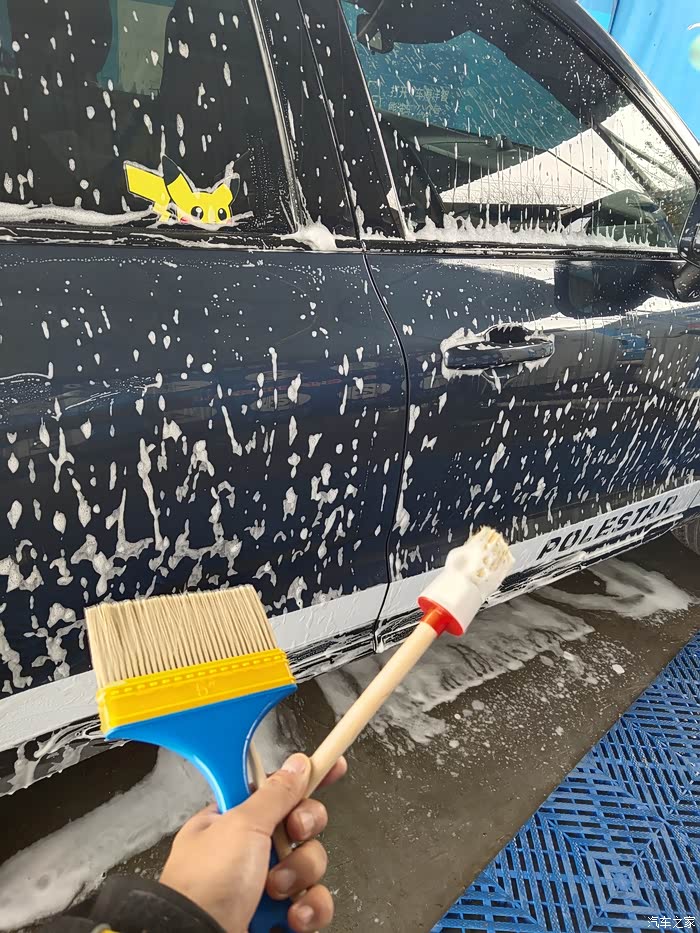

第二步:将按量配好的洗车液倒入pa喷壶中,充分摇匀,手打加气并开始喷洒。这里需要等待洗车液继续溶解污渍,所以在这段时间里可以拿出细节刷,对各处缝隙,死角进行刷洗,特别是玻璃缝等特别藏污纳垢的地方。
细节刷洗
刷洗完成后并在八分钟后用高压水枪进行冲洗。

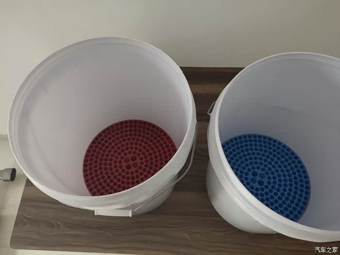

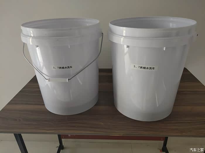

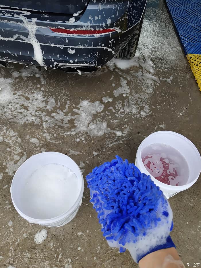

两桶水洗车
第二步,将两个有滤芯的水桶装满水,并在其中一个里面按比例倒入适量化小洗车液,并用手套进行横向擦洗,这里千万别用画圈的方式,特别容易造成太阳纹。这里要做到的是,清洗车辆侧裙(下盘)和车身(上盘)需要用到不同的手套。由先上后下的顺序开始清洗,每清洗完一块钣金面就要做到清洗一下手套。

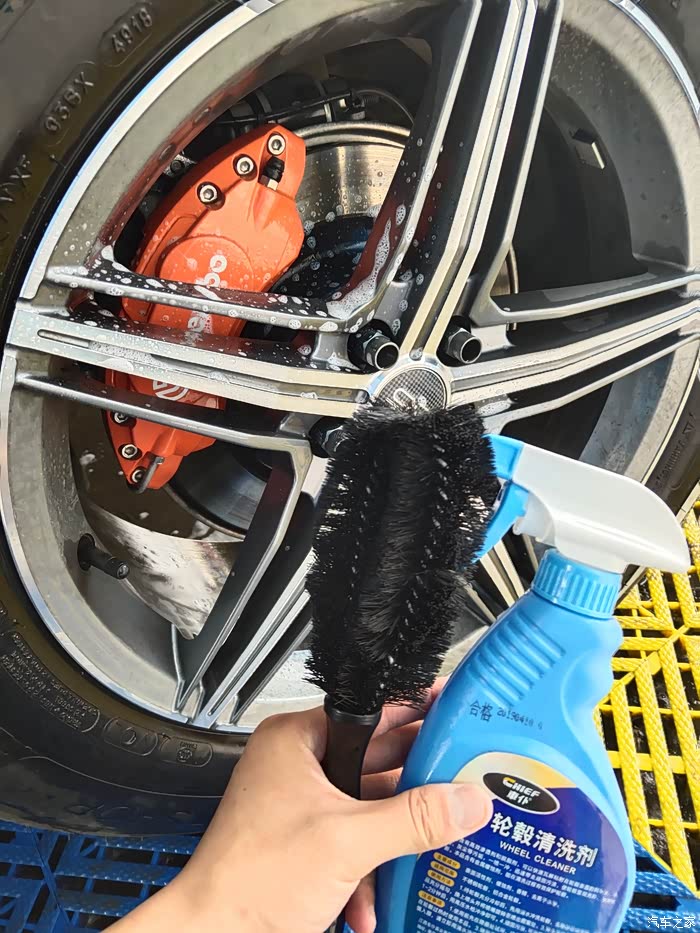

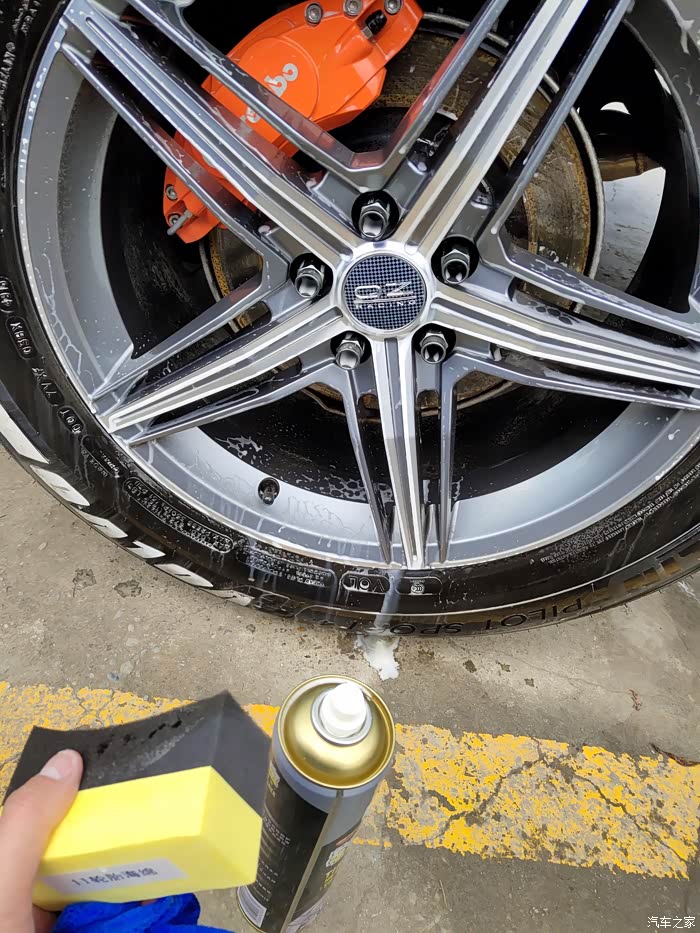

清洁轮毂
第四步,喷洒轮毂清洁剂后用刷子进行刷洗,这步可以任意进行操作。
第五步就是高压水枪冲洗车身和轮毂,并用毛巾简单收干水,注意收水操作尽量不要在太阳下面操作,否则很容易出现来不及擦走的水蒸发变成水渍。
铁粉去除剂
第六步,铁粉去除。由于车在外面跑,难免会遇到空气中的粉尘附着漆面,而粉尘里面有有很多金属物质牢固吸附漆面,所以要使用铁粉去除剂进行化学反应。喷洒铁粉去除剂后等待两分钟,用水枪从干净即可。(白车需要尤为注意,很容易引起白色车明显的黑点及发黄老化)
第七步,柏油去除,由于洗车时没有发现有柏油痕迹,所以省略此步。

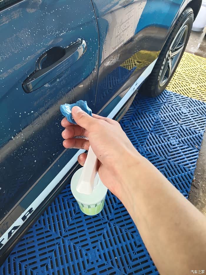

走泥
第八步,走泥,这步是漆面深度清洁的重中之重,很多汽美操作,如镀晶,镀膜都需要这步操作。将黏土润滑剂喷在漆面上,并使用黏土进行横向擦拭,必须保证擦拭是漆面为润滑状态,当黏土变脏了然后捏一下,露出干净的一面继续进行操作,直到全部漆面完成走泥并冲洗。

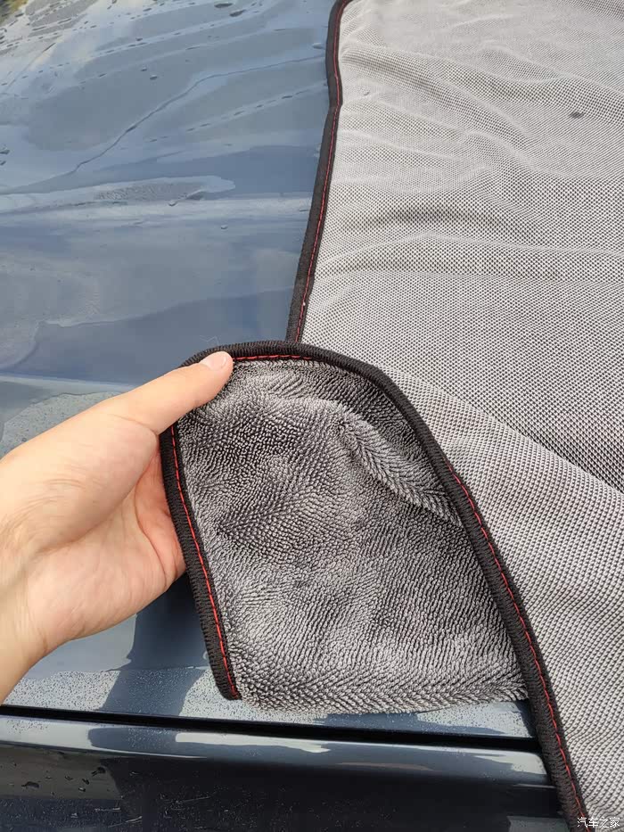

小辫子收水毛巾
收水操作

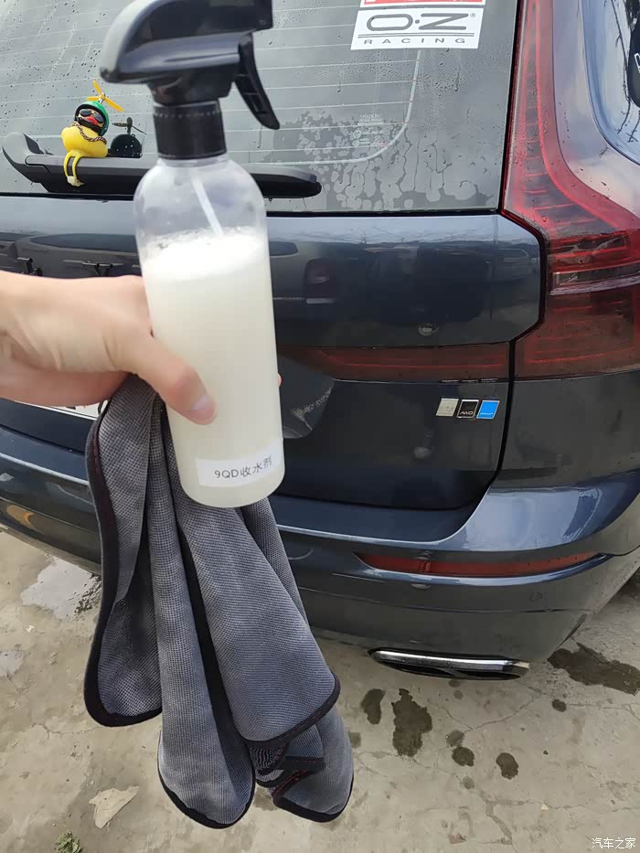

第九步,这里就需要详细收水了,大家可以网上购买使用这种小辫子收水毛巾,效果那是真的真的非常棒。下面开始操作,将收水剂喷洒在漆面上就可以看到很多原来吸附的水珠开始往下滚落,然后配合小辫子收水毛巾收干水。

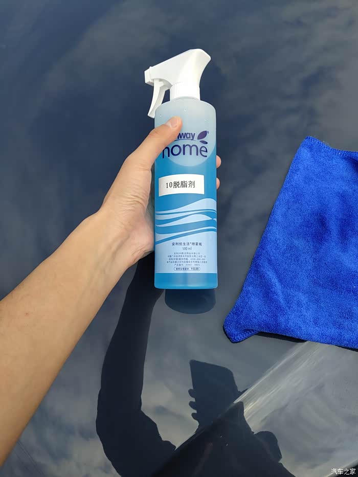

脱脂剂
第十步,脱脂,因为车身上有很多之前的残蜡及其他残留的漆面护理剂,如果不进行残留物的清理,将会造成本次蜡及护理剂的附着能力大大减弱,严重减少持久性,所以这一步不可或缺。该步比较简单,直接喷洒后用毛巾擦干即可。
轮胎护理
第十一步,轮胎护理,因为轮胎宝是清洁+上光一体的,所以可以直接喷洒后,用轮胎棉抹匀即可。

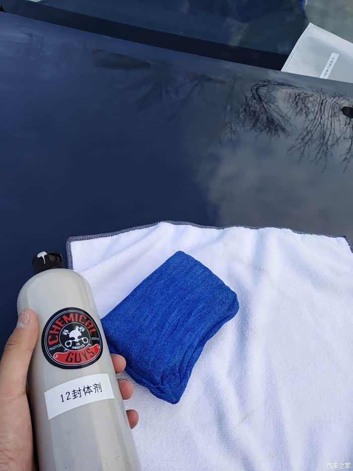

封体剂
第十二步,上封体,因为本人囊中羞涩,所以直接省略了上釉环节,直接上封体,当然各位车友可以自由选择。将封体剂涂抹至毛巾棉上面后直接涂抹至鱼鳞状在车面并抹匀。
第十三步,用毛巾清理之前留置在轮毂上面的轮胎宝。
第十四步,等待十分钟左右,用指腹法测试封体剂是否干燥后就可以用毛巾下剂擦干净了。

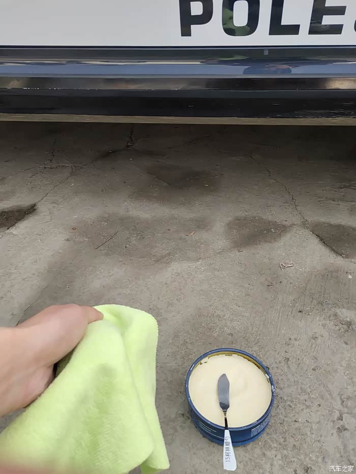

柯林915 棕榈蜡
第十五步,打蜡,该蜡是棕榈蜡,属于一种天然蜡,所以光泽度非常好。将适量蜡涂抹在漆面后用拉面涂抹成鱼鳞状即可。
第十六步,如十四步,下蜡即可。
第十七步,由于我进行这次漆面作业时,鲨鱼蜡因为疫情原因,快递延迟,所以就没有使用鲨鱼蜡,鲨鱼蜡是一种合成蜡,非常耐高温,所以适合给轮毂打蜡。
第十九步,镀膜剂因为用完的缘故,所以没有在本次作业中进行使用。
