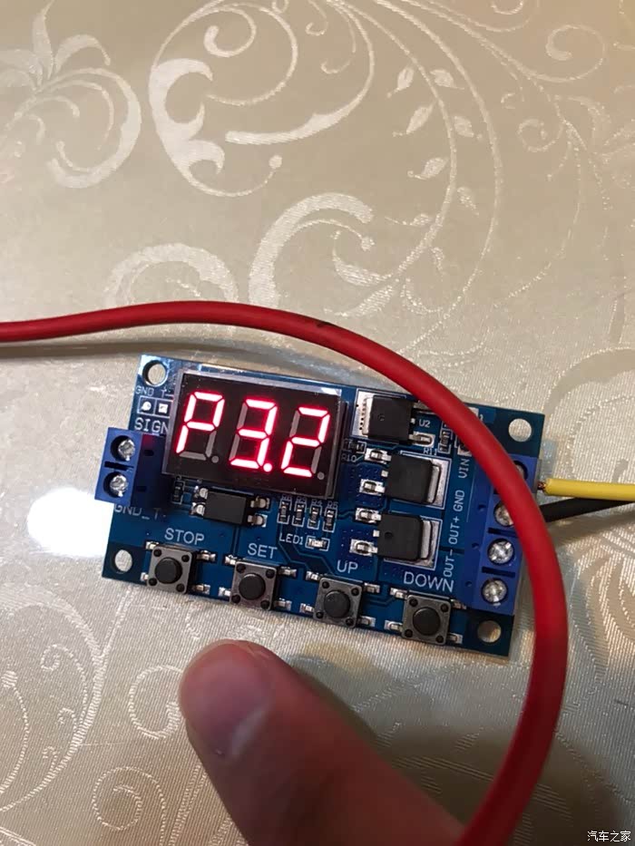

基本原理是车子ACC通电后,用硬件模拟手指按一下启停开关关闭启停。这样既可以延长电池寿命,又能在需要时手按打开。硬件需要一个一路延时开关模块,它在ACC通电后立刻给启停按键输出一个接通信号,接通后很快就断开了。直到断电后再次通电才重复这个流程。从而实现了着车启停默认为关闭。

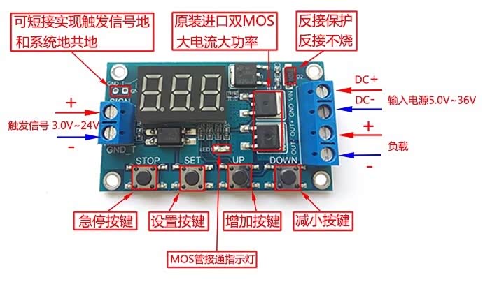

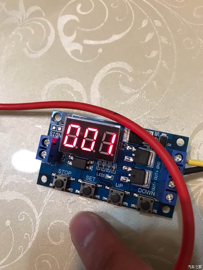

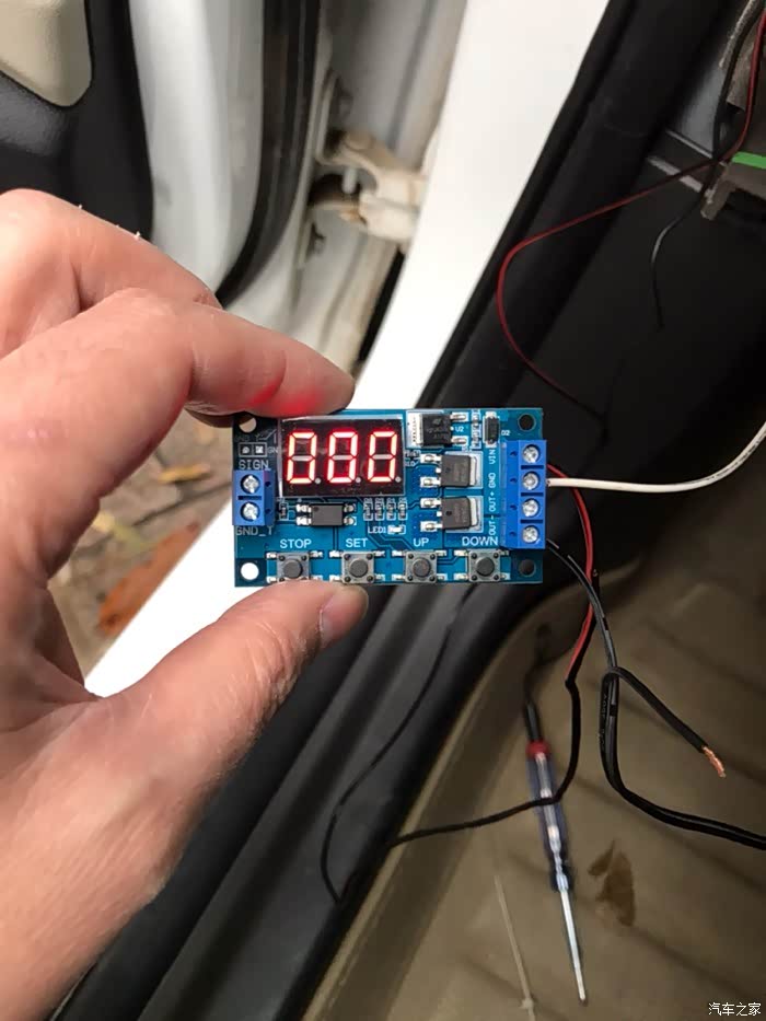

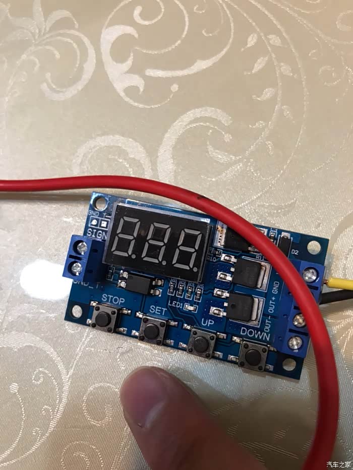

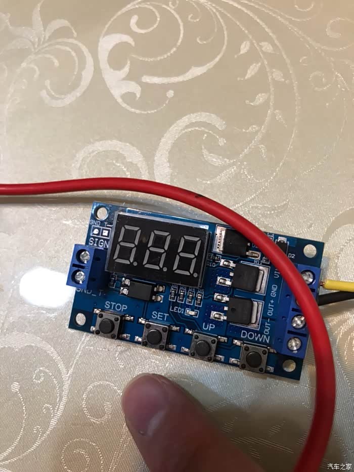

先上开关模块照片,(很便宜,十来块钱,某宝大家搜一下),我买的是mos管控制开关的,还一种是继电器式的。mos管的模块优点是无声音、更耐用。继电器式的优点是可以完全分离控制。
,请耐心阅读。)基本原理是车子ACC通电后,用硬件模拟手指按一下启停开关关闭启停。这样既可以延长电池寿命,又能在需要时手按打开。硬件需要一个一路延时开关模块,它在ACC通电后立刻给启停按键输出一个接通信号,接通后很快就断开了。直到断电后再次通电才重复这个流程。从而实现了着车启停默认为关闭。

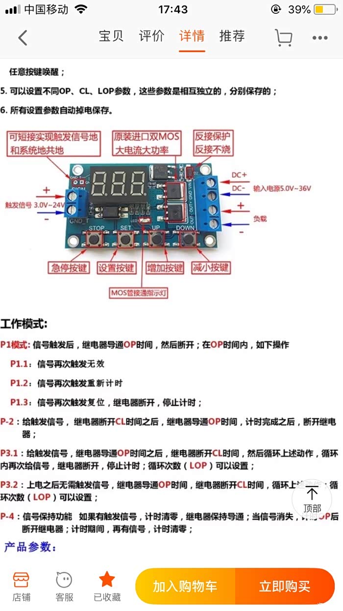

只要用到P3.2模式,就是通电立即导通op秒,然后断开cl秒,循环一次
实物图

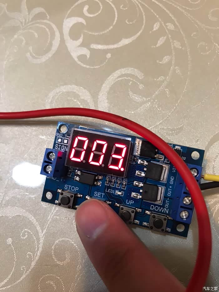

通电设置,具体设置方法网页有描述,不详细说明了

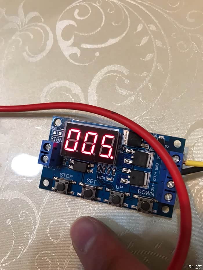

导通设置为5秒(上车测试最后改为0.3秒)
断开设置为3秒(上车测试最后改为1秒)
循环设置为一次就行了

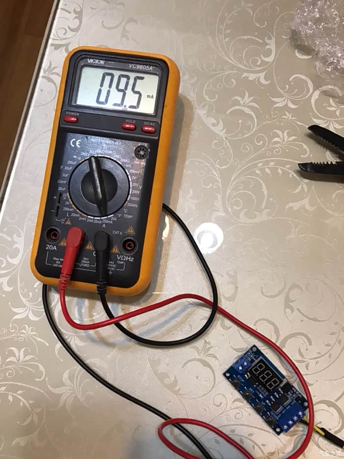

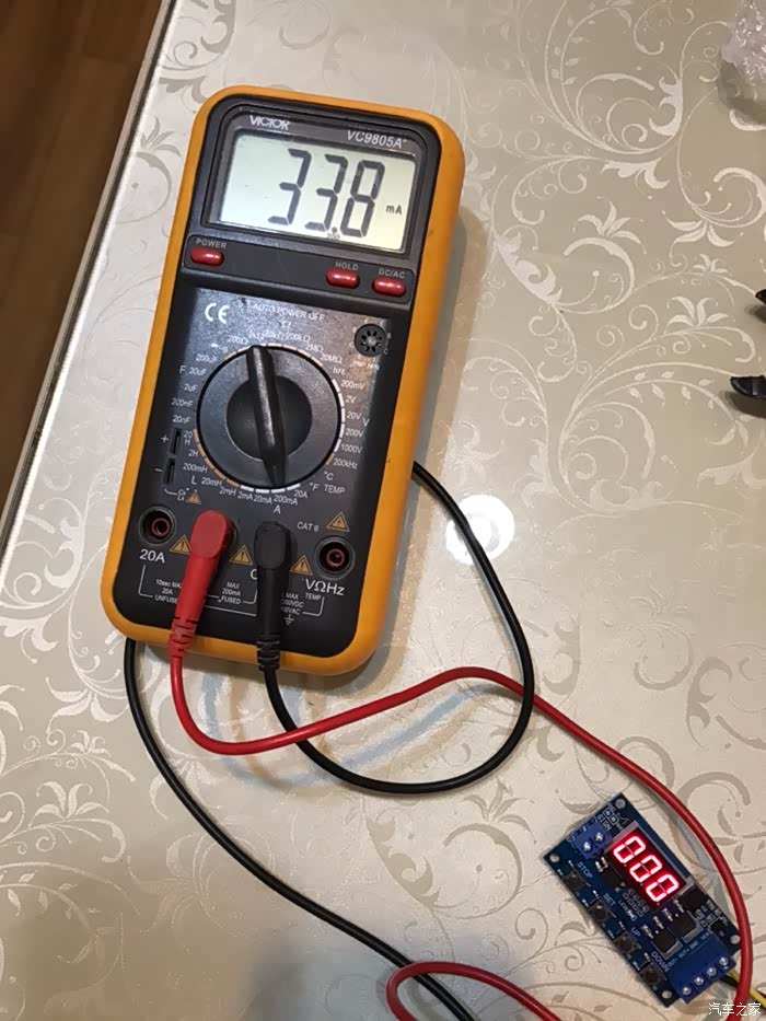

安装前测一下工作电流,以免跑冒滴漏。LED屏点亮状态下耗电电流为33.8ma
无操作五分钟模块自动熄屏
熄屏待机工作电流9.5ma,基本忽略

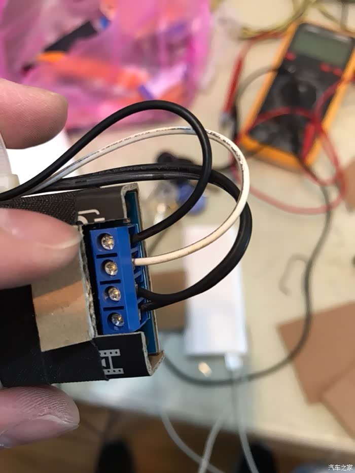

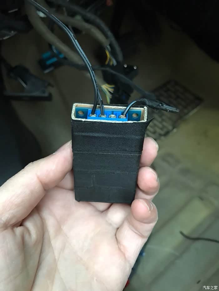

找个薄纸板做了个小盒子,在端子处留个小盖子好拧螺丝。如果有异响可以把模块缠点绒胶带再塞入纸盒,用盒子的目的是绝缘而且方便固定。然后接上线准备测试,从上到下依次为电源正、电源负、输出正、输出负
临时扎一下别扯坏线
刚开始接线我还以为输出端子和电源无任何关联,上车一测试才知道是带电输出,也就是输出的是正负12V,并不是想要的输出端接通。(卖家网页有说明,我没仔细看
)通电测试时一会儿就把接上的线给烧焦了
,大家也可以买继电器的那款,是完全隔离的。但这个呢也有优点,一会儿再说
)通电测试时一会儿就把接上的线给烧焦了

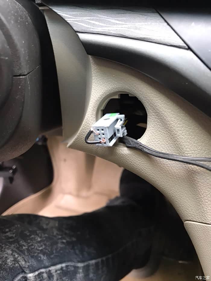

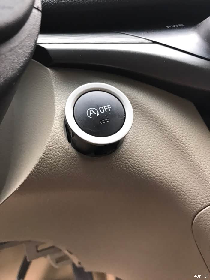

从底下用手机拍张启停开关

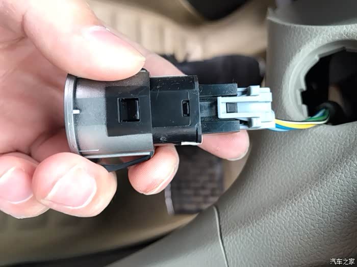

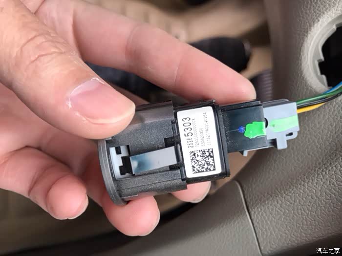

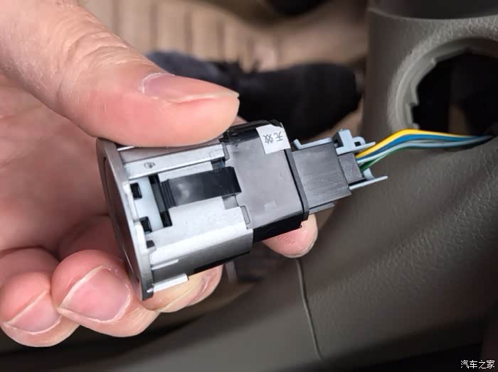

近照。这个开关比较难拆,要用右手(手心向上)掏进去,先用食指顶下面的锁扣,推出下部后外面用左手抠住,再用右手食指压上面的锁扣就可以拉出来启停开关了。有些难拆,需要技巧、别蛮干,大家脑补一下画面
拉出来了
多方位拍下给大家看
手捏的就是上下锁扣
黑色的锁扣

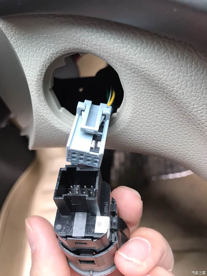

解锁分离

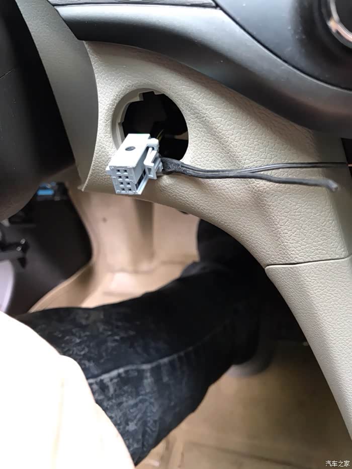

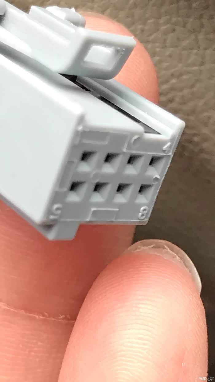

8针插头
印有针脚的序号

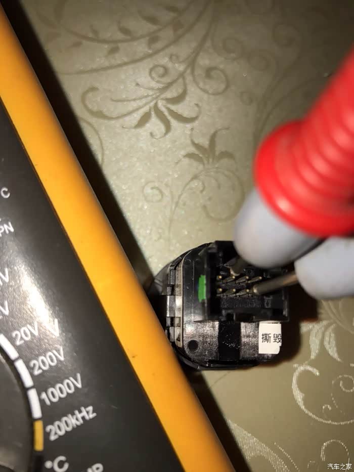

到底哪根是控制启停的呢,这难不住咱,按压测试一下,测出来是3脚和6脚,其中6脚为接地脚,也就是说按压时,3脚连6脚置为低电平

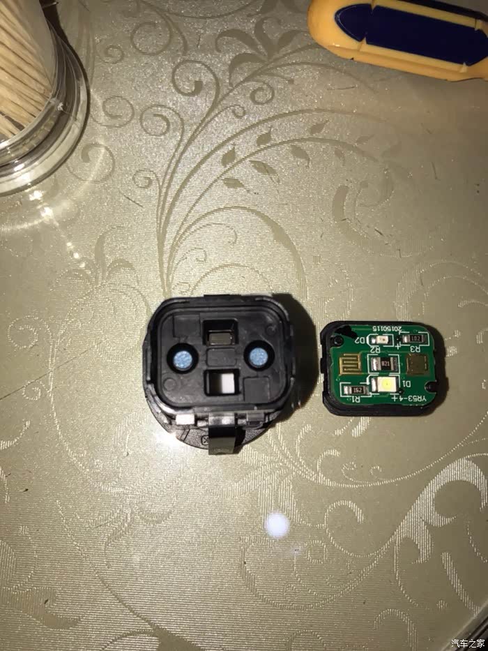

我从小就喜欢拆东西

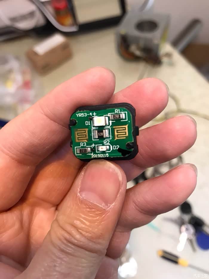

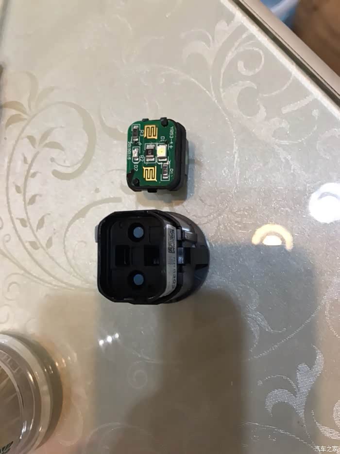

把开关拆给大家看一下
把开关拆给大家看一下
不复杂,开关两部分组成,一键打火和自动启停,我的是自进,无一键点火

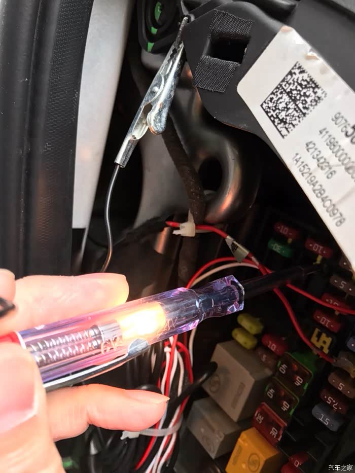

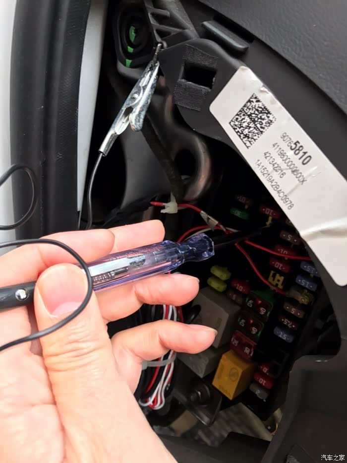

用测电笔找ACC
测试

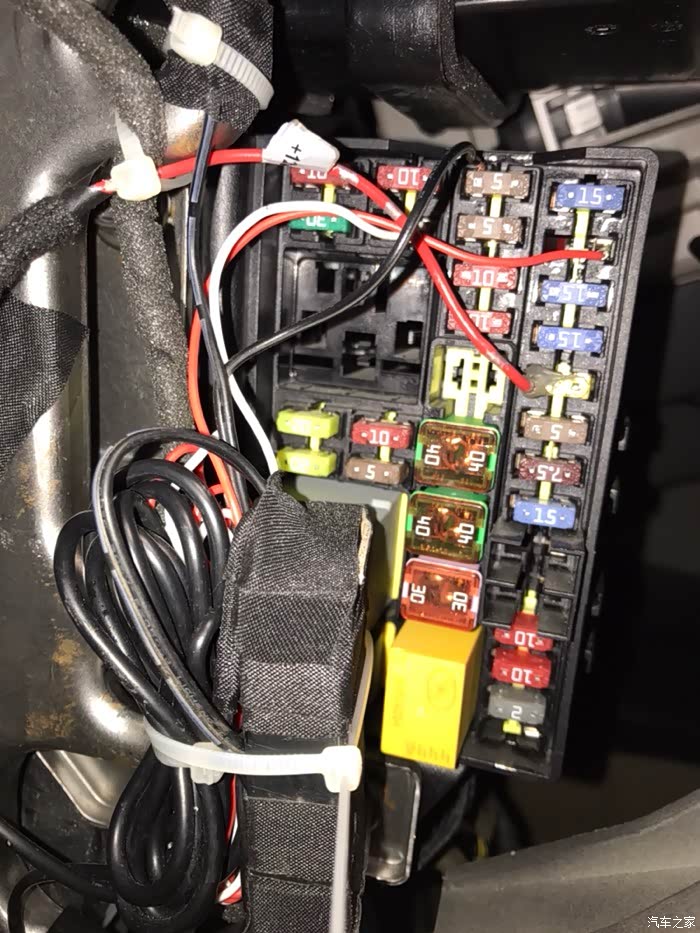

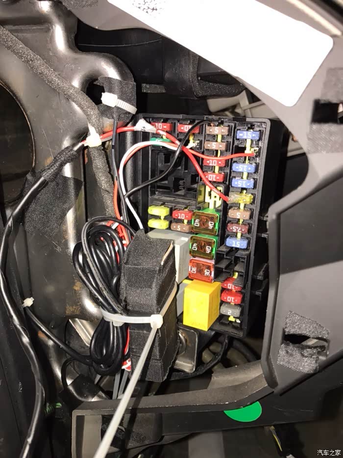

借用最终的接线图展示保险丝盒

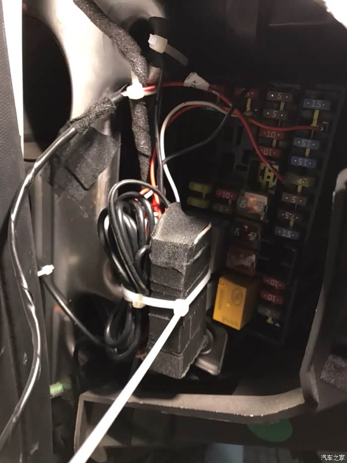

关于取电,一定要注意!!!务必从保险丝盒右数第二列取电,这列的ACC在打火时是不断电的,第三列ACC会断电,如果接第三列会打火后再次触发模块,相当于连按两下,等于白整。我准备从第二列第一个5A的保险取电。(这个保险丝说明书上标注是备用,其实是ABS系统的保险丝)

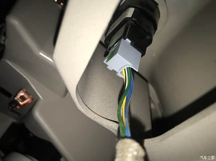

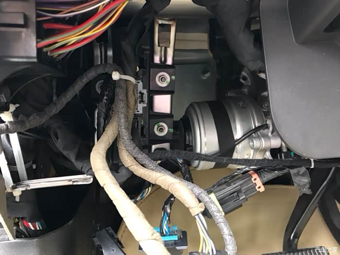

开始跑线,以免异响,将线缠上布胶带,然后穿出来
再次确认,用电线短路3和6,测试结果的确是3和6来控制启停的

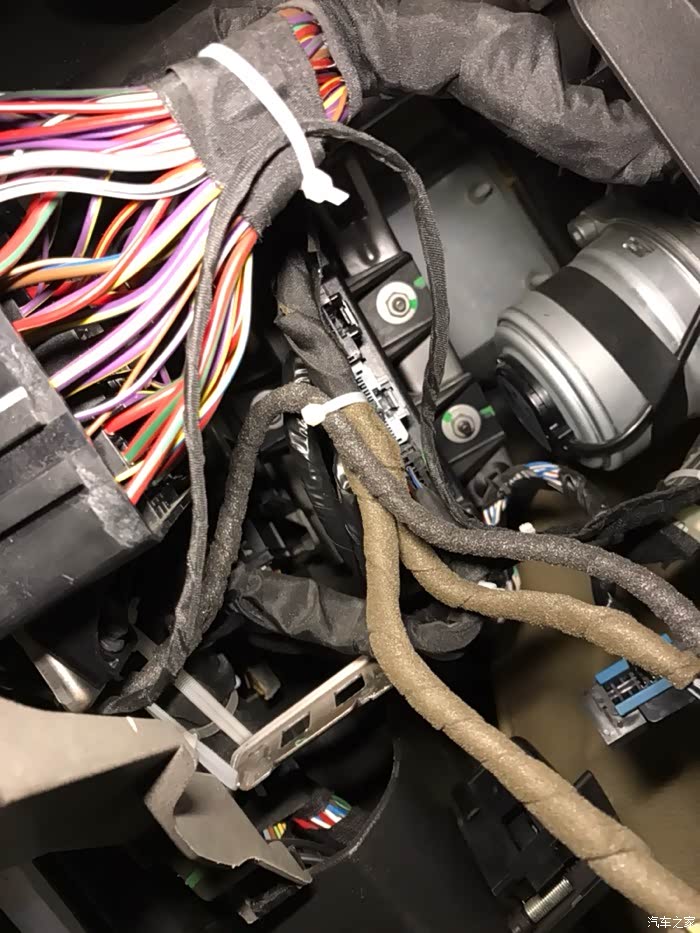

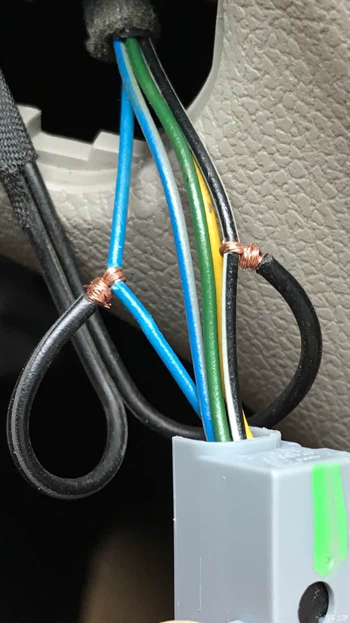

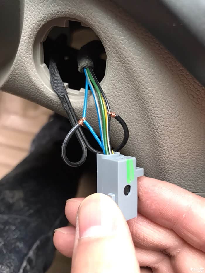

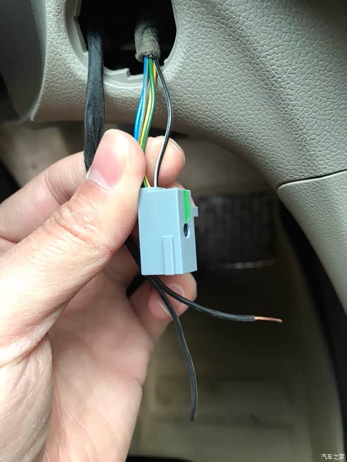

准备破线,要破的是蓝线和黑白相间的两根线
破好线了,其实用mos管的模块好处就是可以只破图中那一根蓝线始可,因为黑白相间的线是地线,可以用搭铁来代替
特写
通电测试,我去
竟然不亮,而且接模块的电源线冒烟了,立刻断电,仔细一量,原来模块是带电输出,我这种接法等于直接将输入端给短路了
,我想这下完了,模块估计废了。断开输出端再次通电,咦!竟然没坏。怎么办呢?难道必须用继电器那款模块?想了一会,采取如下解决方案,既然导通时正通正,负通负,那就利用地端的导通来实现吧,将启停开关的触发线蓝线接输出的负极,另一根黑白的接地线空置不就可以了吗。一试,喜出望外,OK了

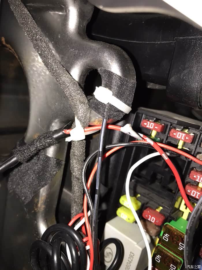

测试没问题后,拧紧模块线并缠上胶布
搭铁线直接扎车架上,用胶带缠上。其实也可以直接将启停开关的那根地线接模块输入端负极,从而省掉这根线。当然如果只破蓝线,就需要它了
担心松动,胶带外面再用扎带扎紧

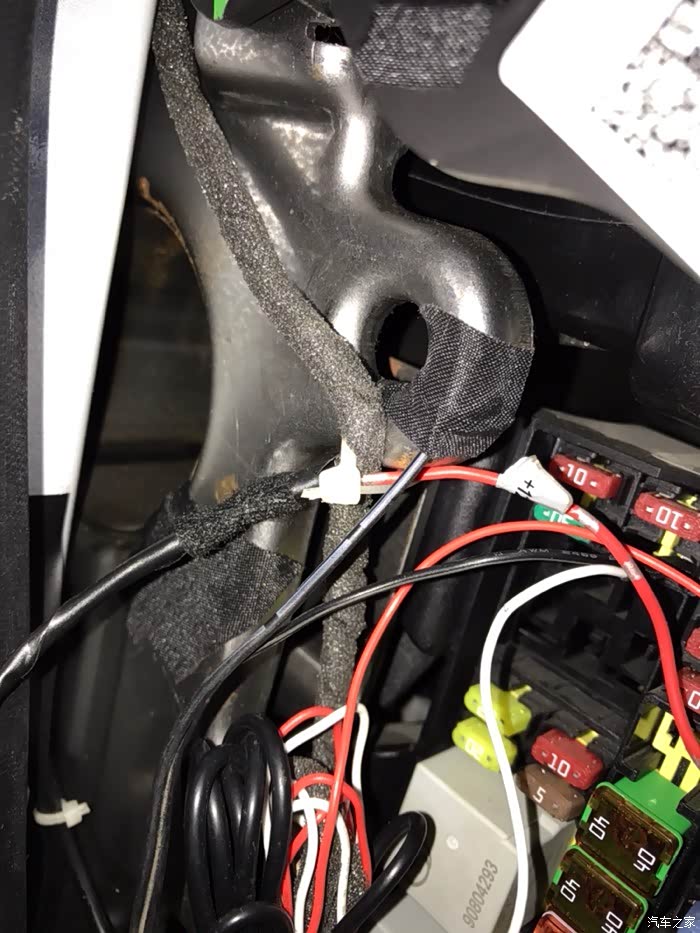

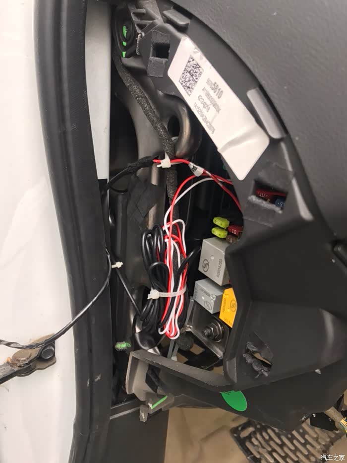

正极接图中绿圈处第二列第一个保险丝左脚,接好后用扎带将模块固定在车架上,这个位置将来检修很方便
固定好连接启停开关的线(上面细的那根)以防异响
模块上端也粘上胶带防尘
到现在我共改装了自动大灯、自动升窗器、导航和关闭启停模块,有点凌乱
整理整理,完工

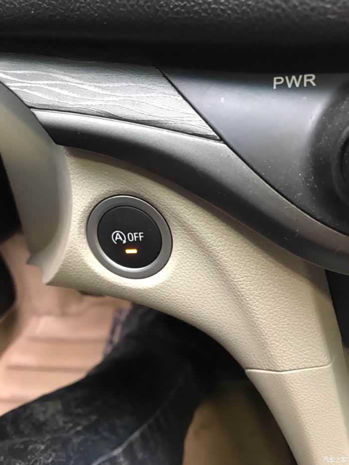

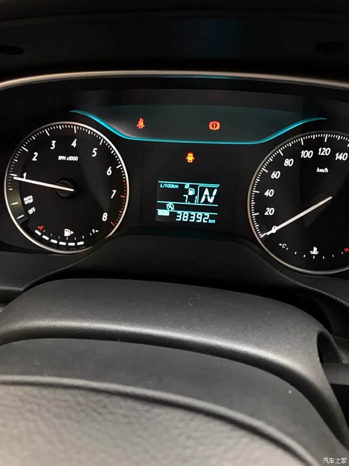

打火测试
娃哈哈,钥匙拧到ACC,0.3秒后开关自动亮了
,以后再也不要上车就按了,只在需要的时候打开就行啦
