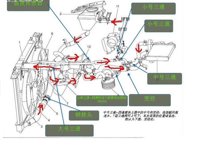

下图是摘自论坛的简易说明图,简单易懂。

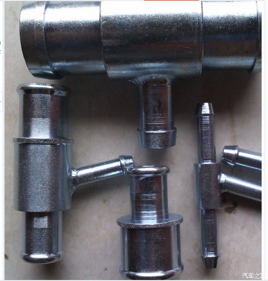

下图是我安装的三通材料图,图片来自淘宝,看材质应该是一种钢材,不是铝制品也不是铸铁的。
内外看起来还算是不错

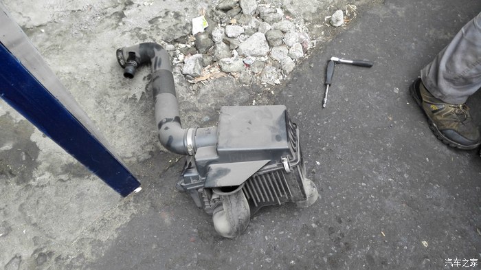

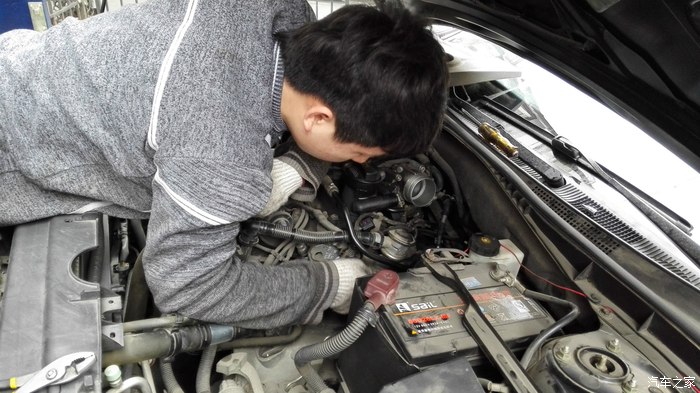

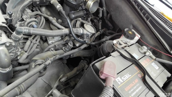

干活的顺序,先把空气滤盒子拿下,干活碍事。
以前没注意这个玩意这么好拿,跟拔萝卜似的,用力就能下来。

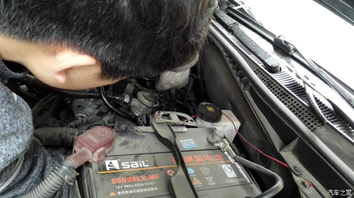

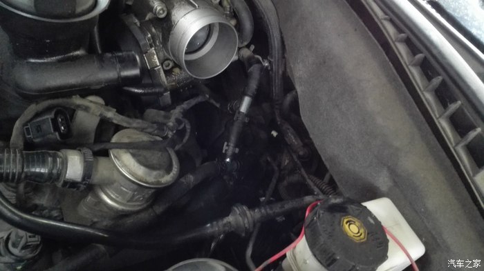

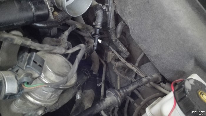

拆掉进气管,看到了节气门和附近的管线。
这是已经拆下来的塑料三通。从质量看已经出现明显的要断裂的痕迹,不知道还能挺多久才能爆裂。

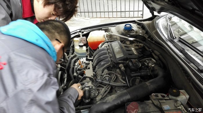

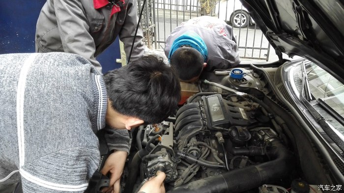

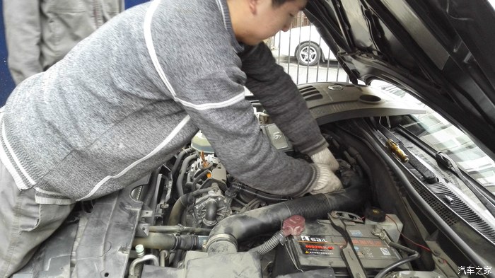

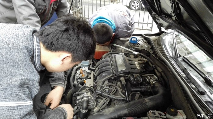

小号三通是比较难更换的,干活不得劲伸手,就得一点点拆卸原车的树脂三通。
小伙子干活很仔细,我想找个好角度拍照,被他挡住了。手机拍照效果一般般。

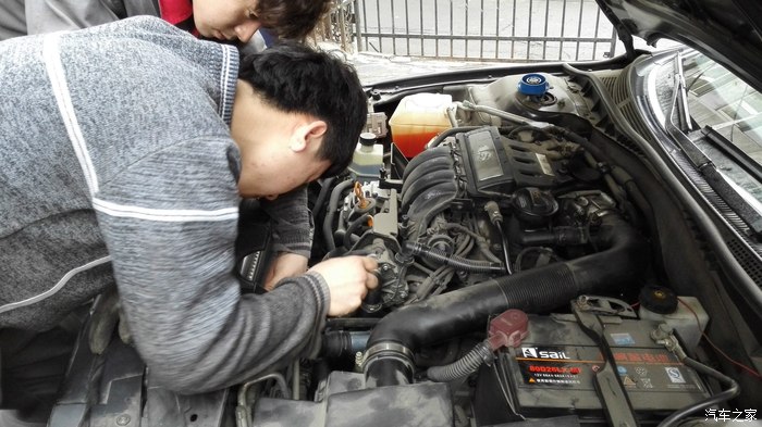

这根管很难搞定,水管卡子不好拿下来。
4年多的车,水管都有不同程度的老化,干活的时候还真的注意点。
小号和中号都拆下来了,而且已经更换了2个金属三通。节气门比较干净,大概是8个月之前清洗的。
小伙子干活很卖力,直接爬上去了。衣服估计蹭上了不少灰尘

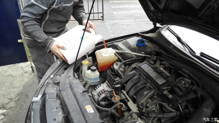

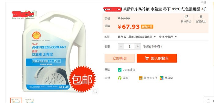

知道这个活会损失防冻液,我在淘宝自己买了一桶壳牌的4升-45度防冻液。
为啥买壳牌,原因是去年10月份,米其林在哈尔滨搞活动时候有机会把防冻液都换成新的了,用的就是这个壳牌-45度4升装。这次还是买同样的防冻液,不混掺。

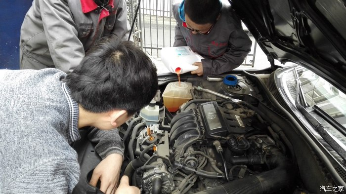

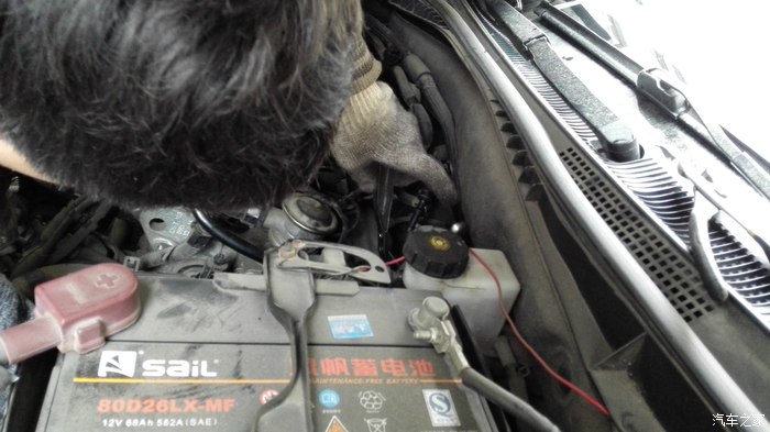

风扇后面有个水管阀门没有打开,小师傅正在研究打开。
这个开关不好弄,还得是这个小师傅熟悉流程,很快就打开了,加速防冻液的循环流淌。
很快防冻液的水壶就下去很多了,开始灌注防冻液。
为了加速循环,小伙计直接用嘴吹
确实是有效果,液面下降很快,不停的往里面添加防冻液。我准备的4L都没够用
最后水箱后面的阀门有液体流出来,表示循环完成,拧紧阀门,液面也就不动了。打着火,1500-2000转着车10分钟吧,液面又下降了一半左右,低于最小刻度线min值能有3cm。
没办法,把拆管子时候洒淌的防冻液重新收集起来,又回灌一些,这才稳定住液面。

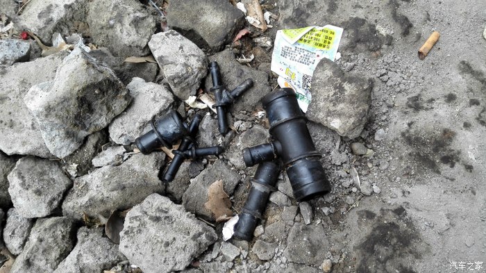

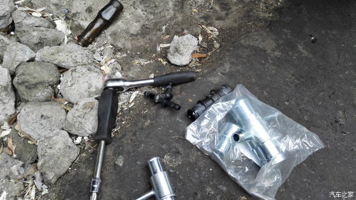

这是换下来的5个三通,有几个看着明显要完蛋的迹象,不知道啥时候就得爆裂。
早换早安心了。
这是在淘宝买的-45度的防冻液,买少了,再买一桶就好了,不用加注回收后的残液。
