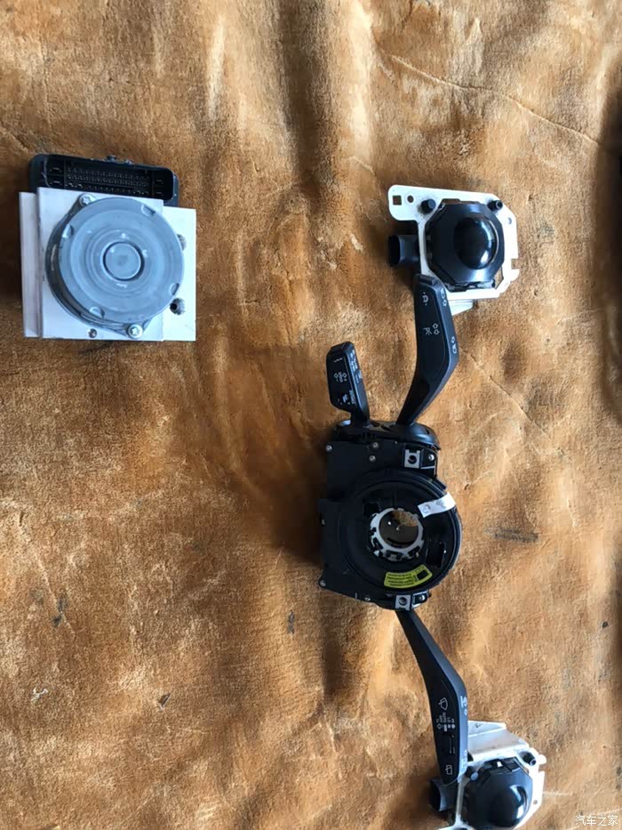

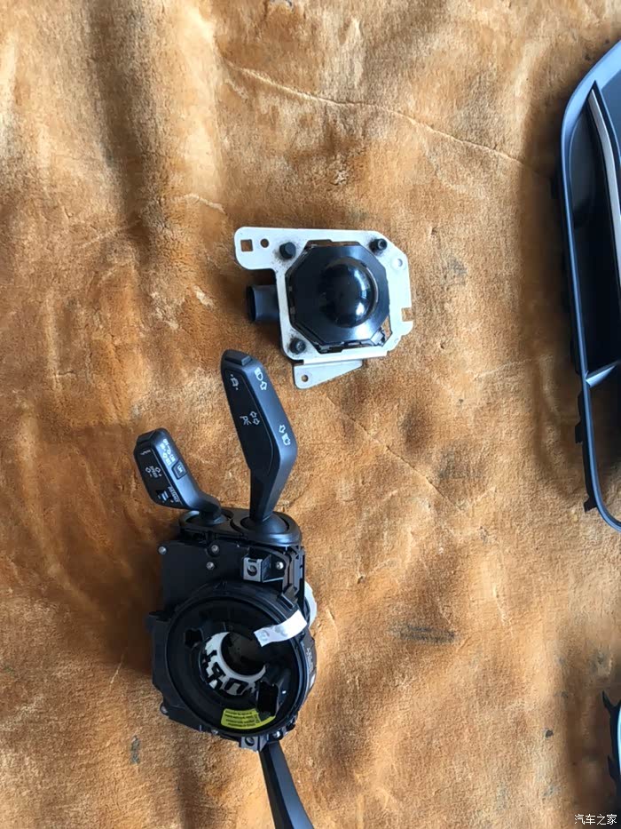

这个就是主要配件    手柄   探头    剩下就是abs泵

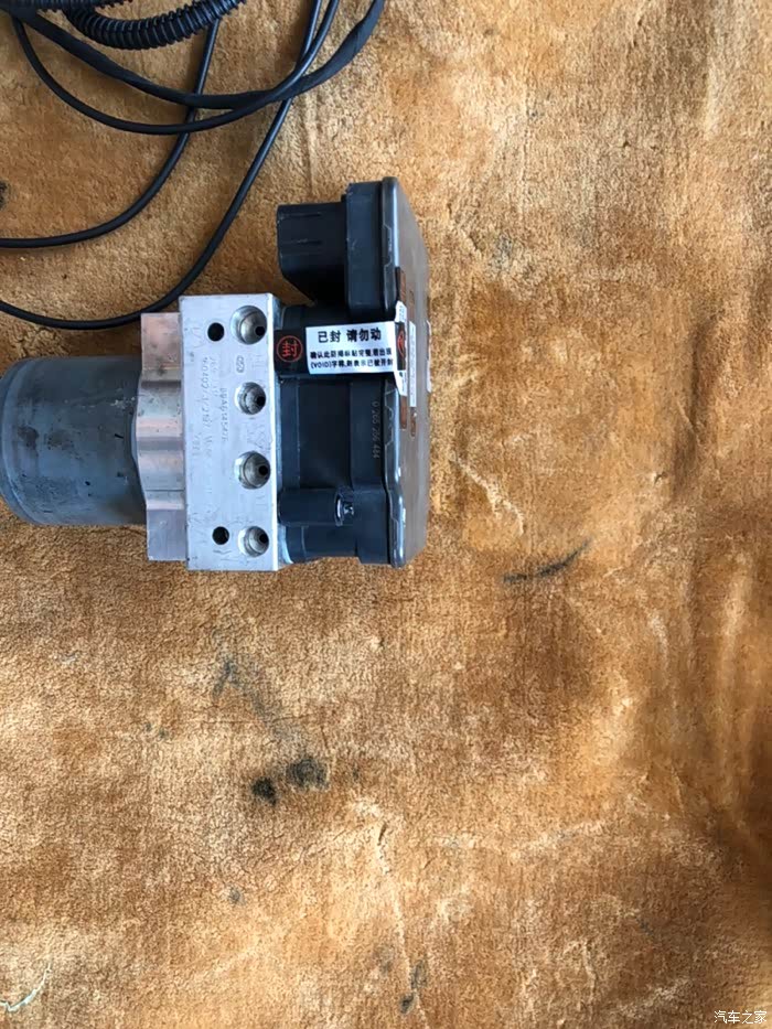

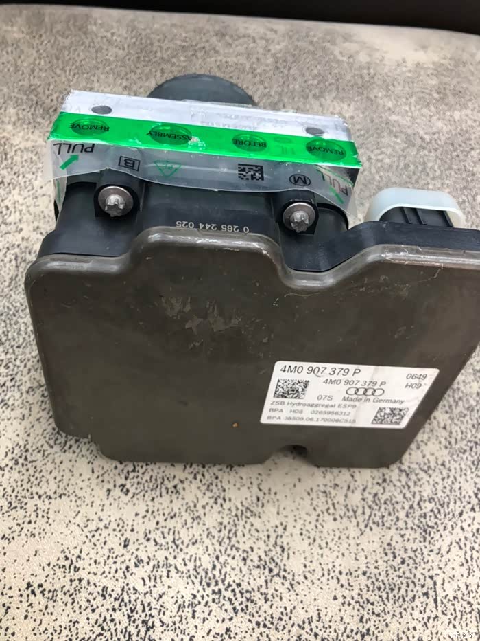

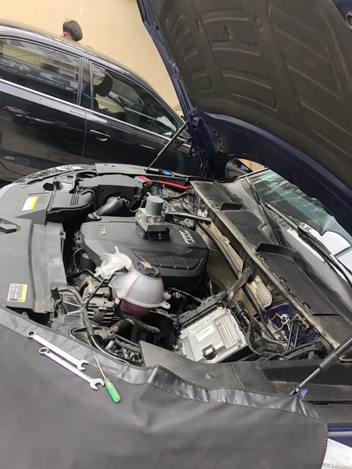

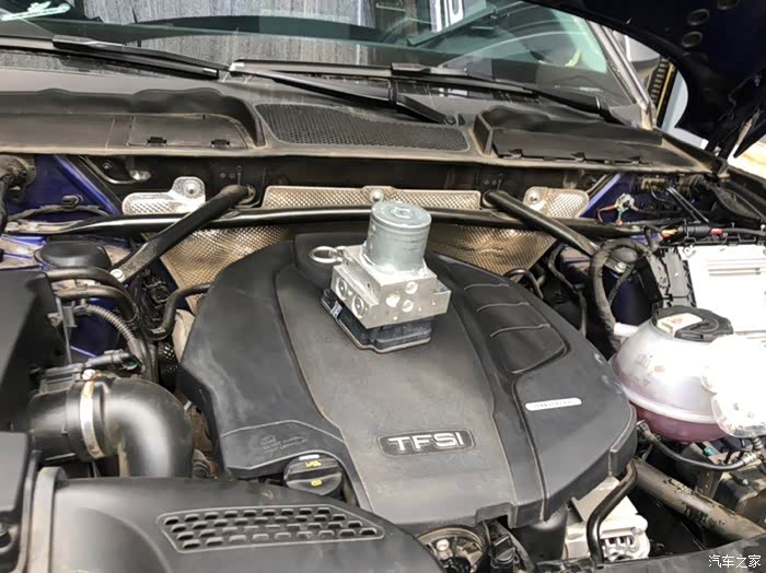

Abs泵  这个很重要   坎坷的经历全部都是因为他

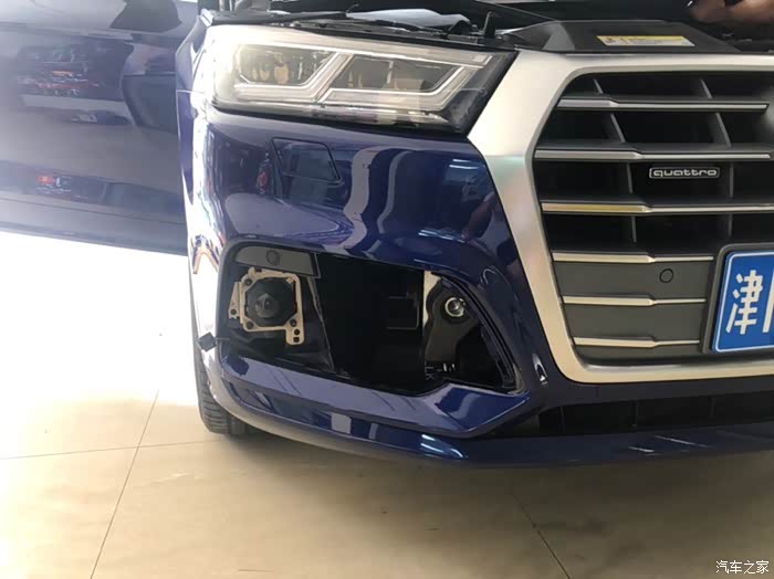

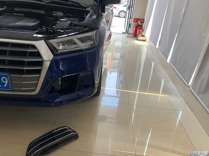

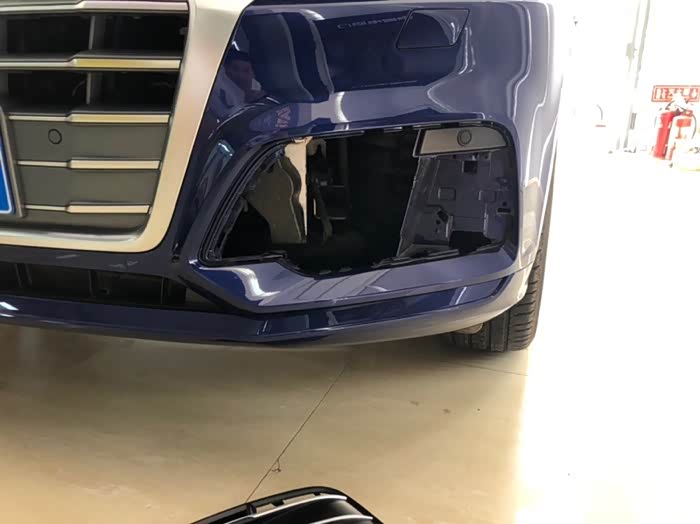

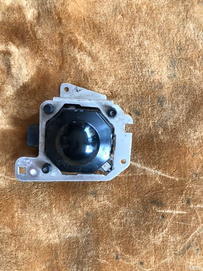

探头

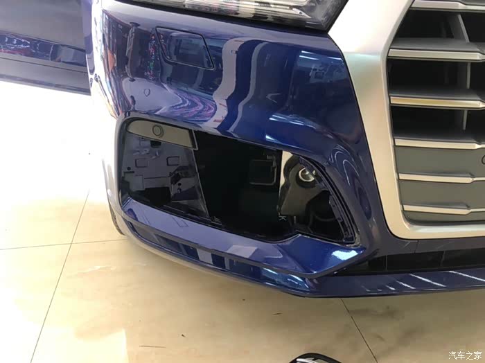

上图  关注我的都了解  我这改装很多项目了   可以观看我的上面帖子
位置不用多少   原车都给预留好   拧上螺丝ok

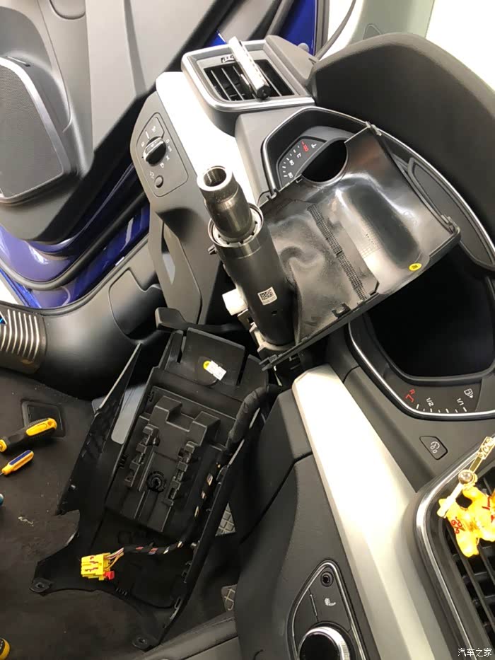

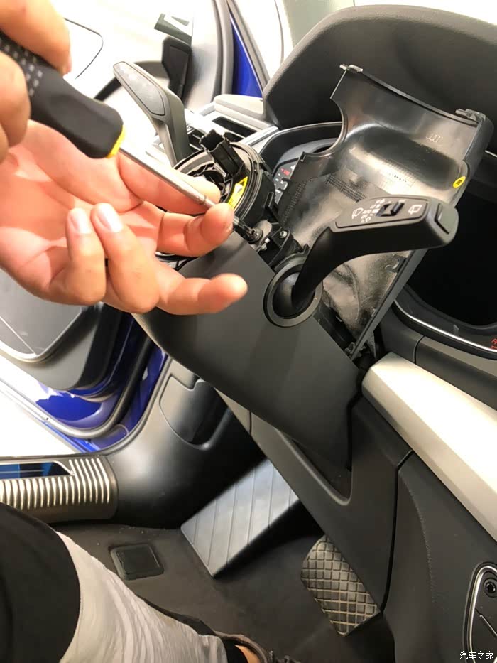

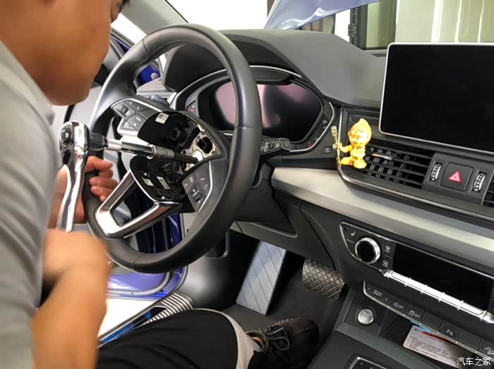

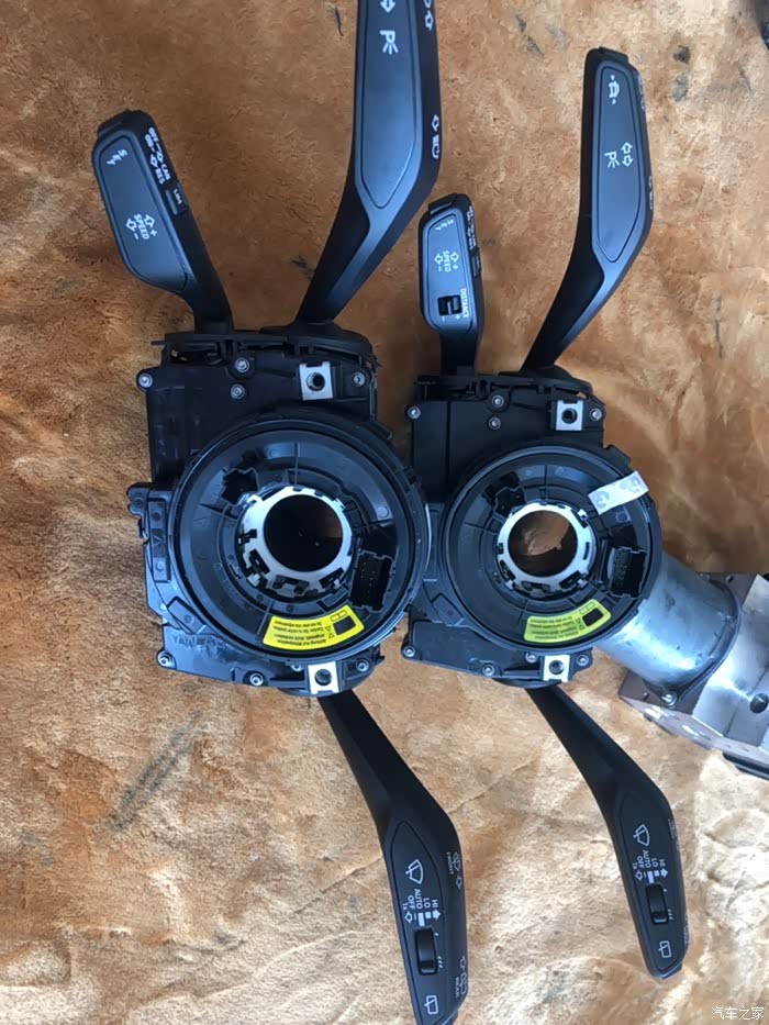

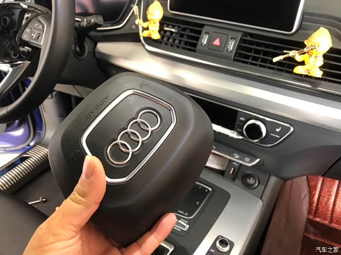

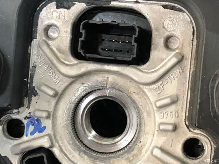

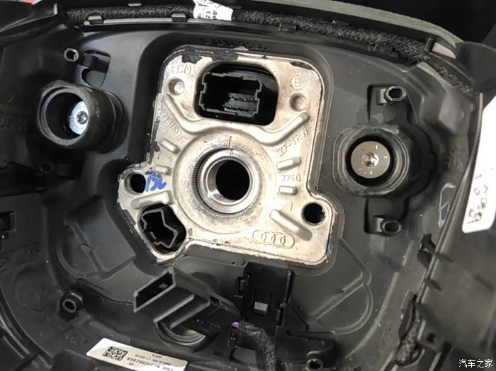

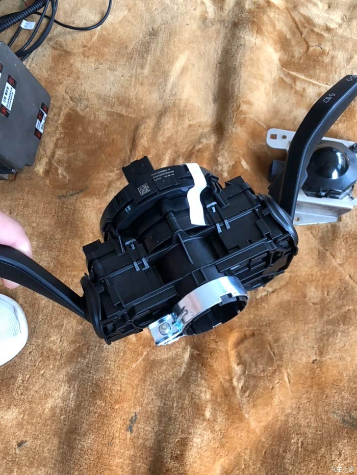

手柄   必须要换   实现开关选择
地雷  地雷   炸弹  炸弹

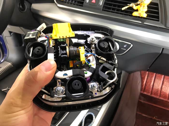

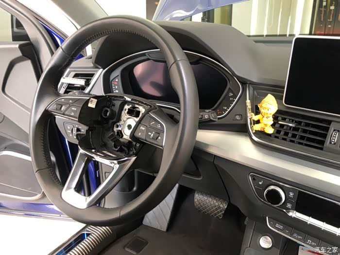

这里安装很重要     原来都有位置标注  对应安装  否则就是仔  偏   不正
无非就是一个开关的区别

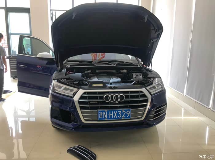

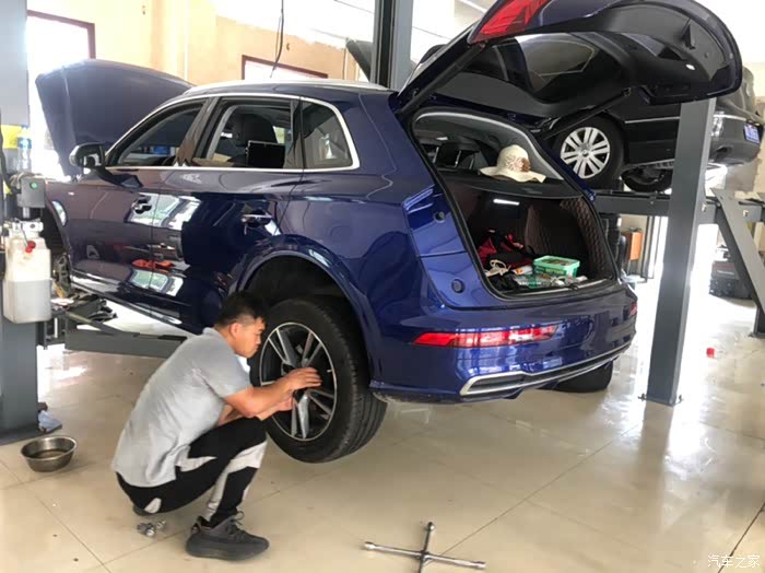

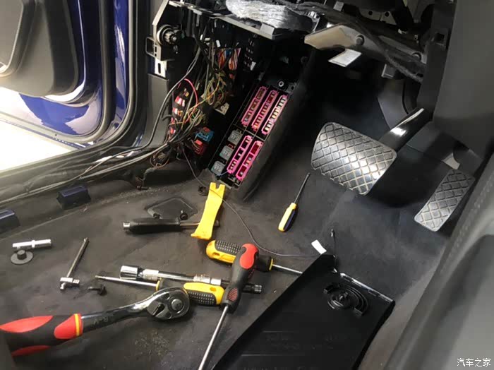

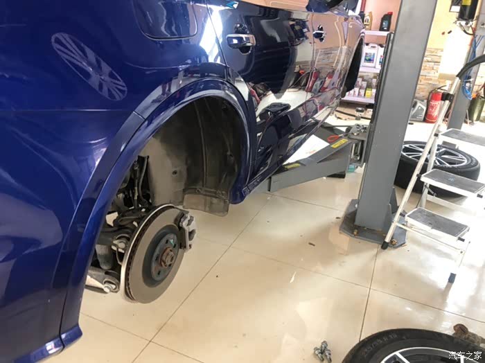

准备更换abs泵
这个务必寻找专业修理厂   毕竟安全全部交给他了
关键在于放气
行了  出有成效

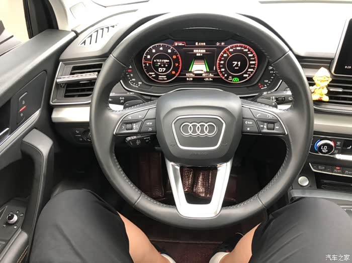

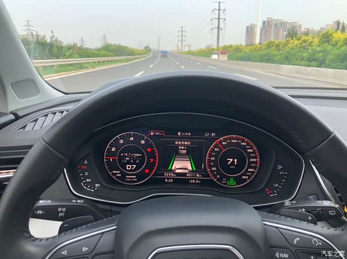

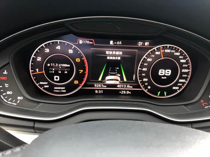

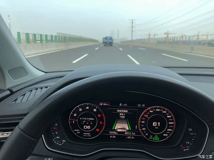

路测

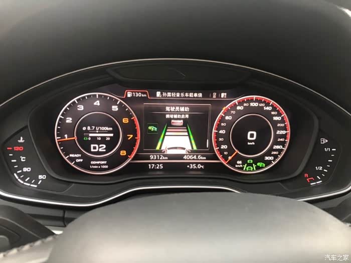

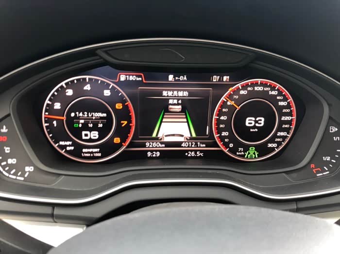

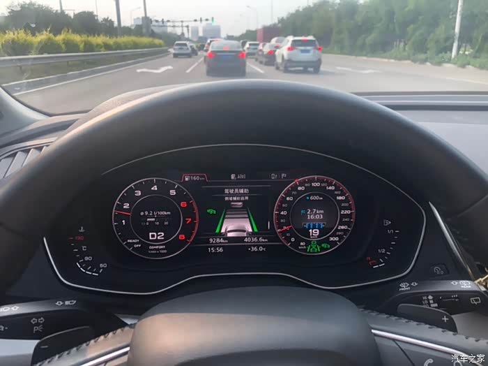

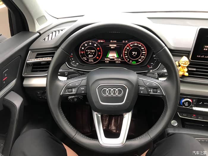

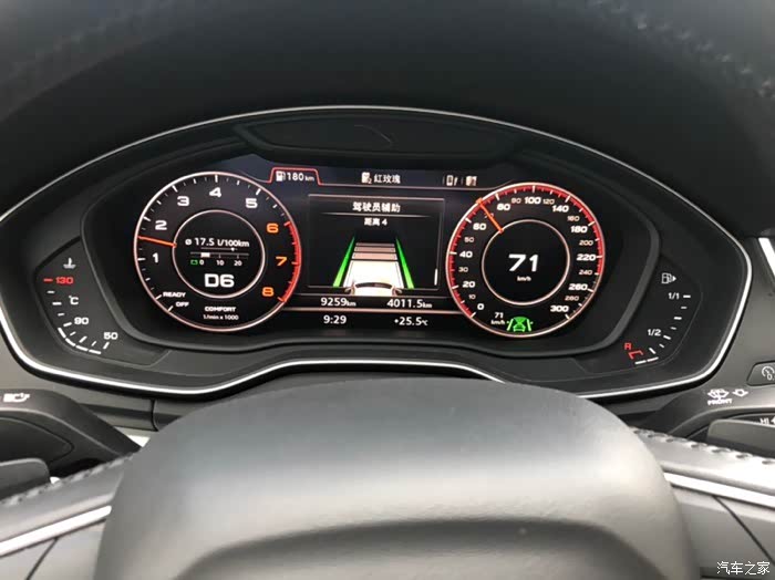

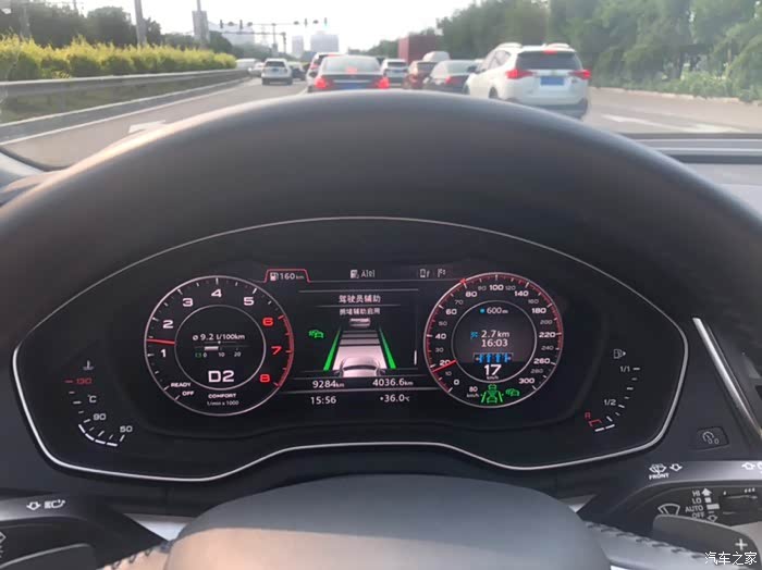

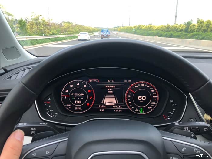

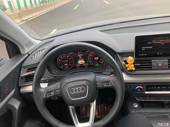

路测      真的可以释放双手  不过要65速度以上车道保持打开     奥迪的车道保持   自动纠正  震动   如果不摸方向盘   过一会会提示手动接管  也就是自动关闭了车道保持
这样玩的很嗨

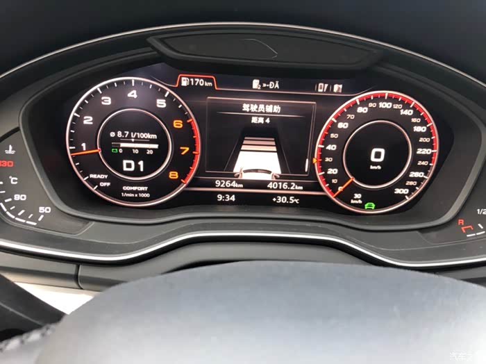

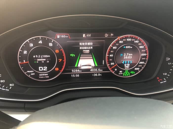

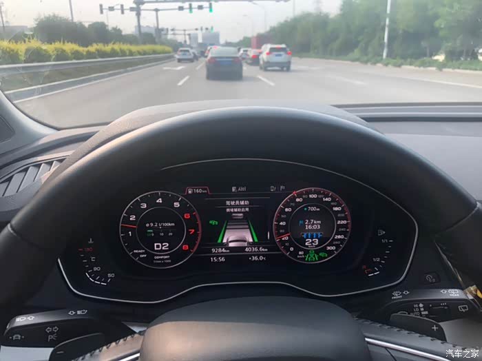

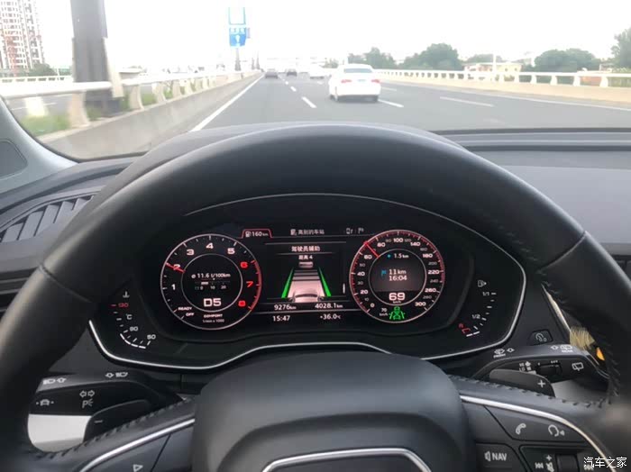

路测   市区也很好
并线辅助  更不用多说     后方一个提醒    上次就是因为他的提醒避免一个事故发生   没有留意后方车辆  并道   差点  幸好他的爆闪

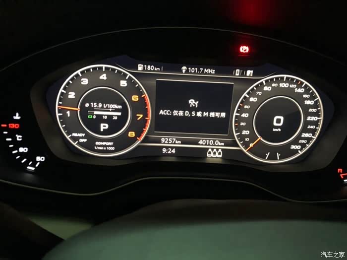

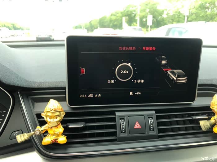

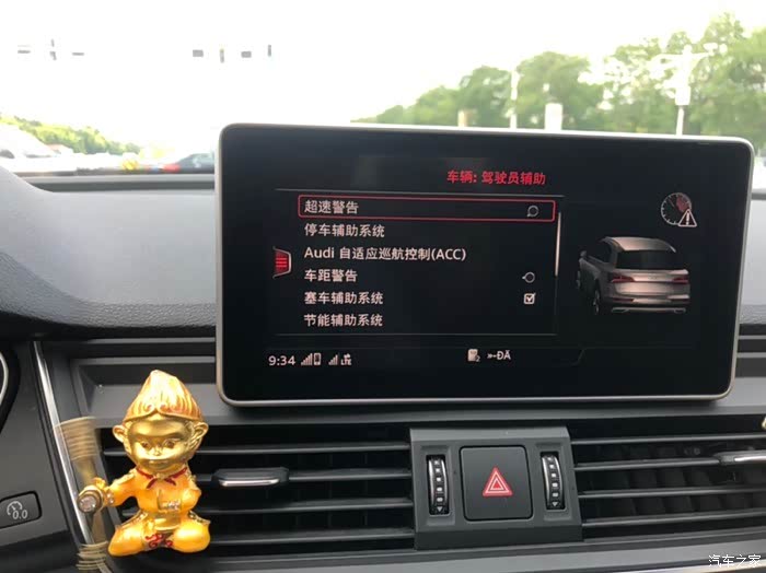

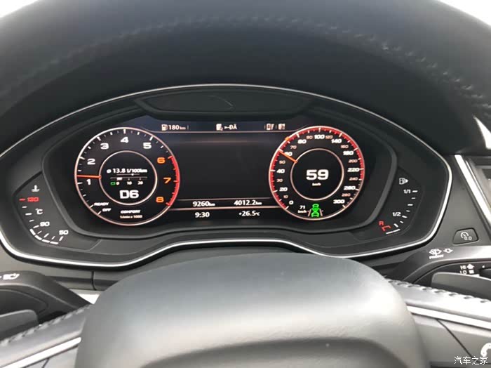

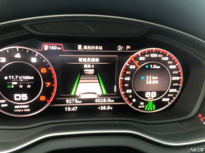

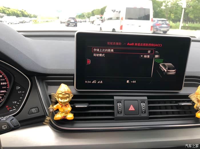

这个s啥  没有明白
这个是啥意思   没有懂
这个也就是拥堵模式  65迈以下  车道保持还是工作的
最后总结  真的是应该成标配   方便  安全实用
