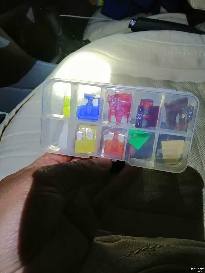

地处北方,冬天寒冷,下雪雨刷被冻住,强行工作造成玻璃水泵不工作。表现状态就是雨刷工作但是不喷水。自己判断是保险丝烧了,网购保险丝一盒自己安装吧。

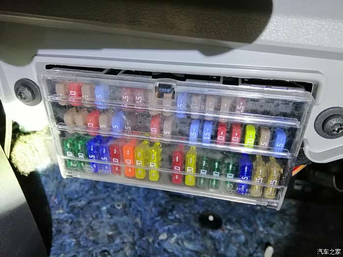

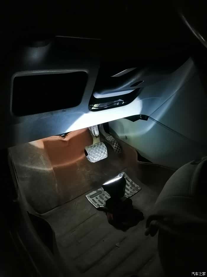

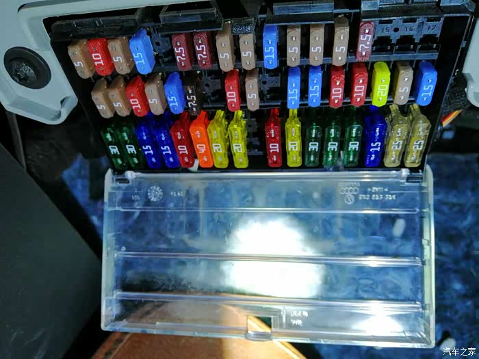

保险盒位置
这个是从下面往上拍的,黑色的按钮往前推,另一只手把透明的盖子往下一拉就下来了

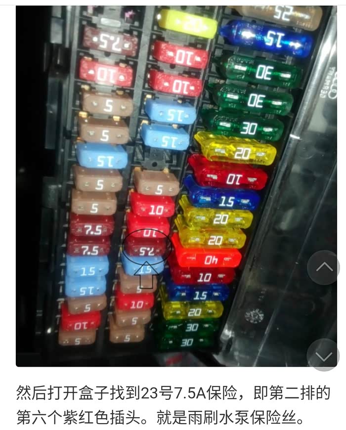

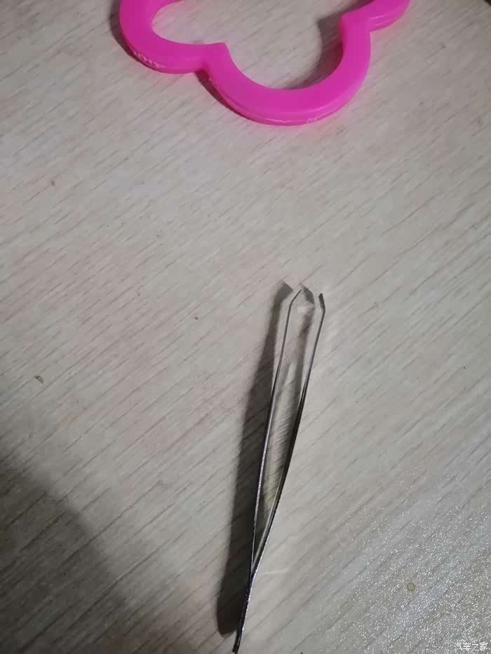

保险盒里面观。中间一排,从左面数第六个就是玻璃水泵的保险丝。找个镊子夹住往下拉就行,不要怕弄坏,反正要丢掉的,大力出奇迹。
借用个网络图

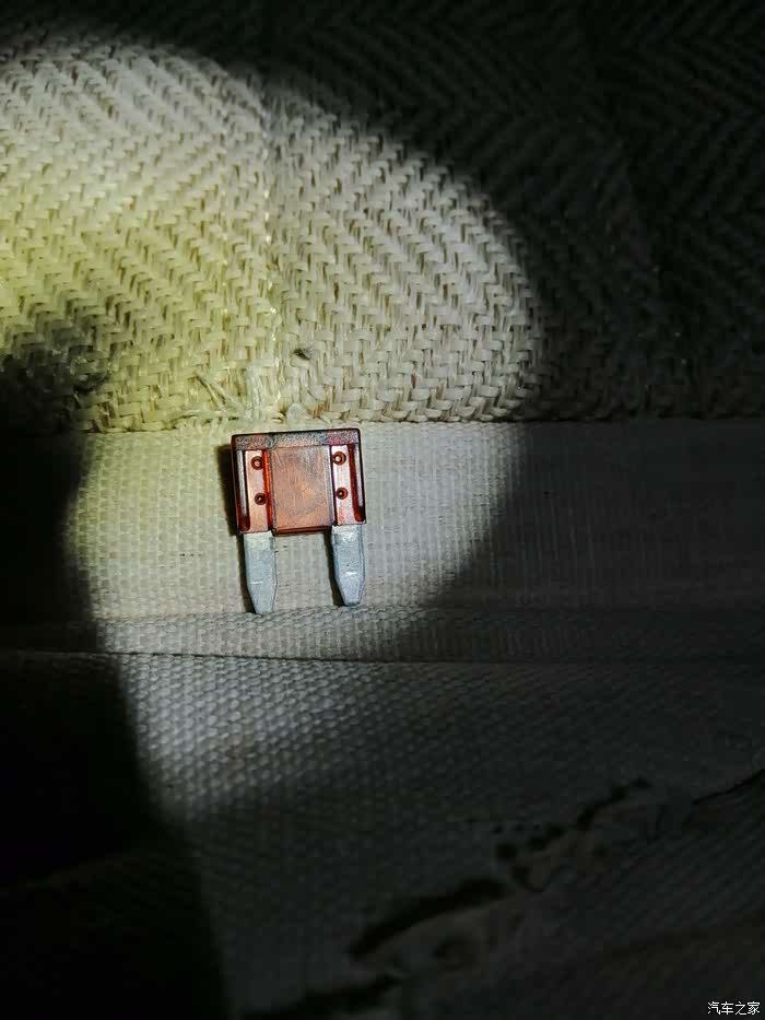

保险丝出场

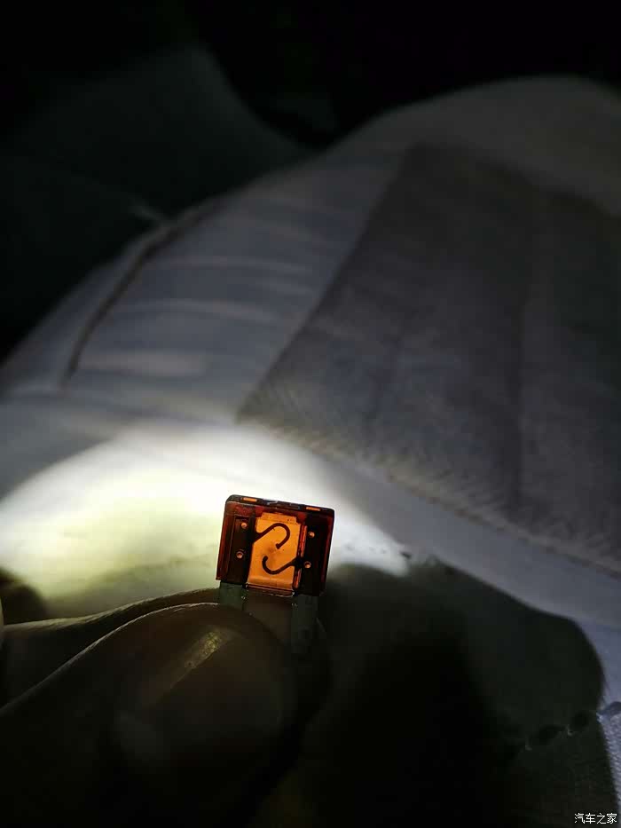

老保险丝拿下
已被烧断,看来还是很有用的,要是没有它,泵可能就坏了

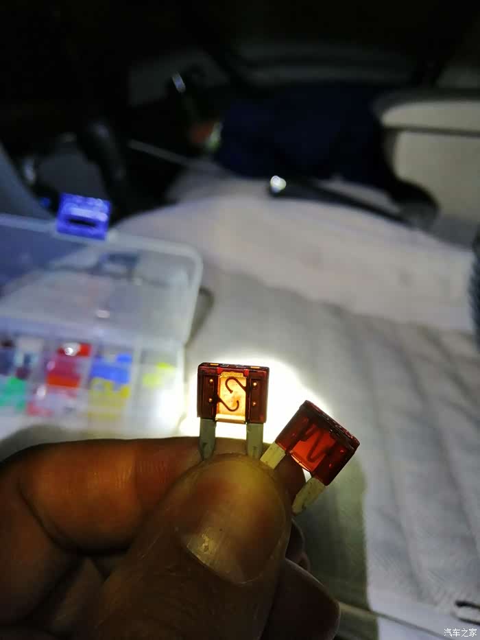

新旧对比
雨刷复活,镊子谢幕。
