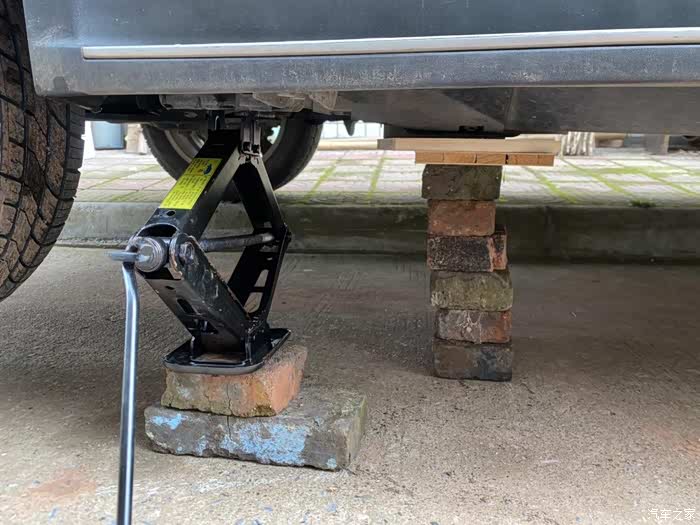

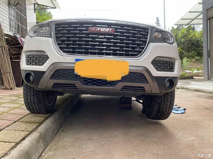

保证安全
保证安全

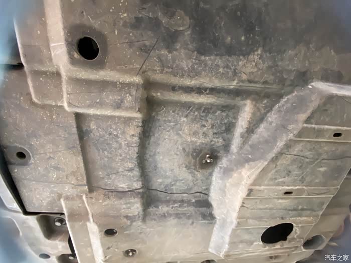

水箱护板

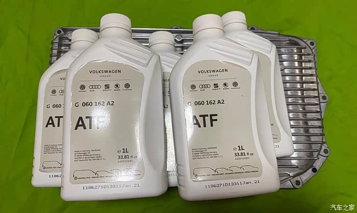

变速箱油

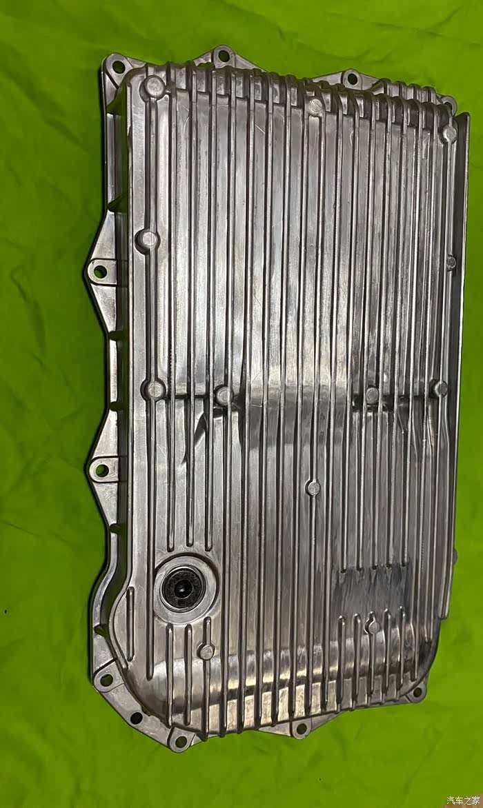

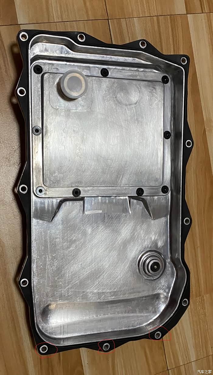

铝合金油底壳
铝合金油底壳
油底壳紧固顺序及扭力

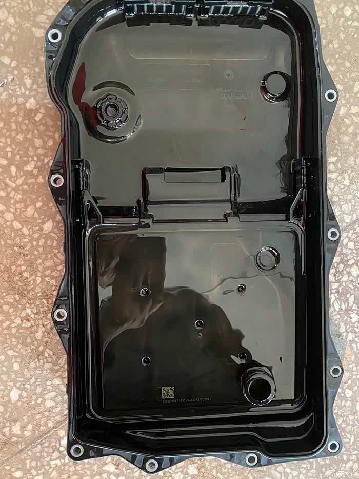

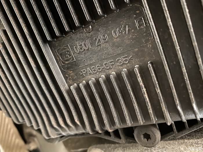

原车塑料油底壳已开始轻微渗油了

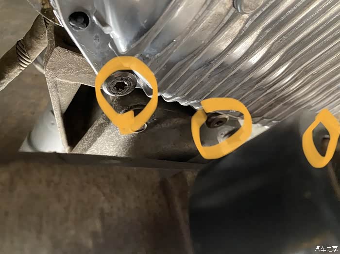

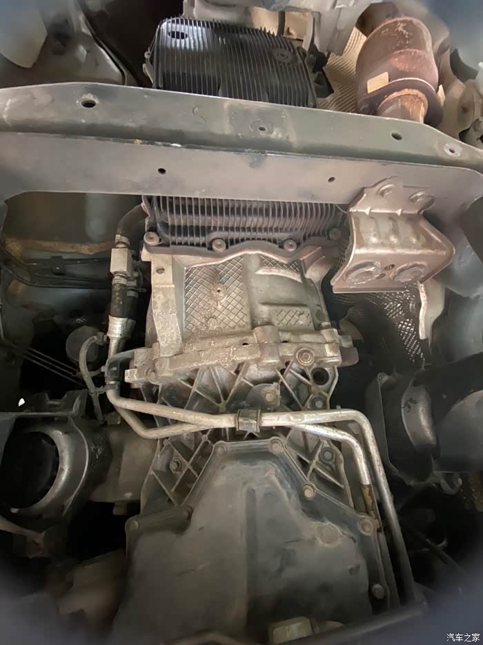

发动机和变速箱连接处

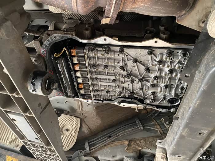

拆下油底壳,红圈位置不好拆

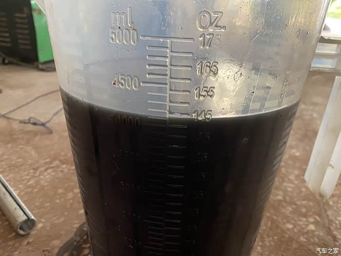

放出约4.5升油

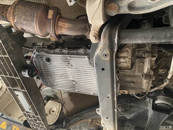

安装完成
图中这三个螺丝不好安装,需要自制工具

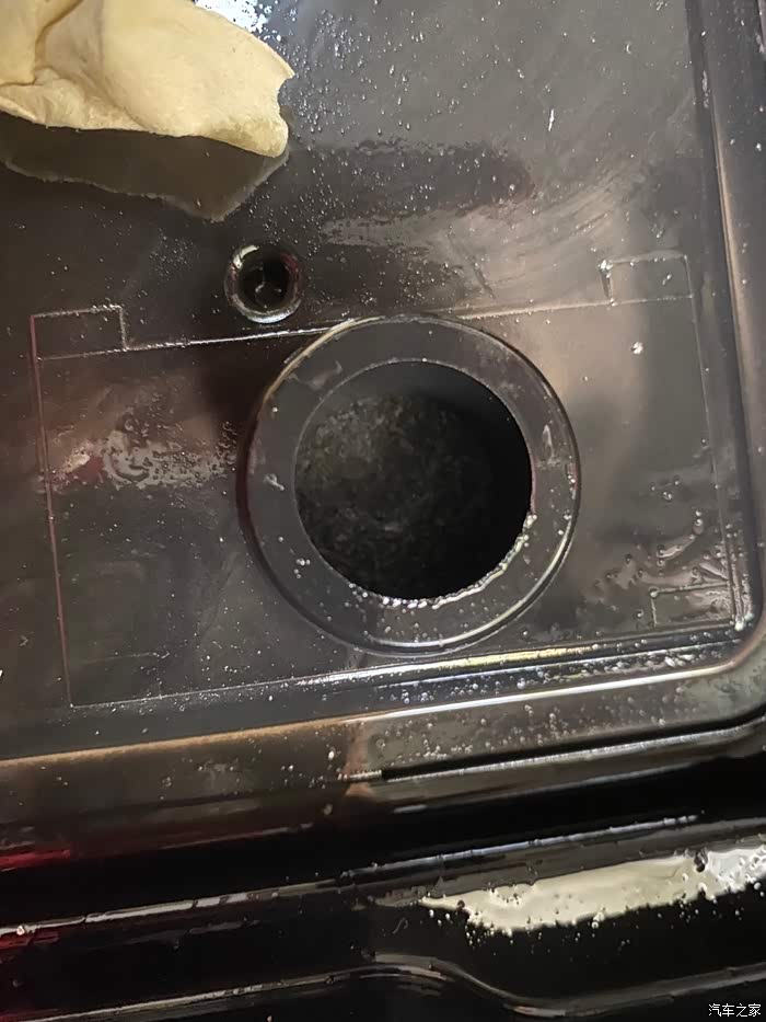

油底过滤器入口,很黑

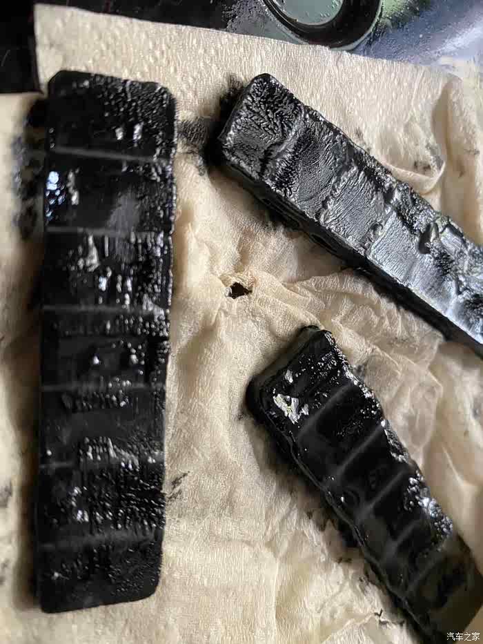

油底壳内磁铁,很多铁粉
一共三块
拆下的塑料油底壳
