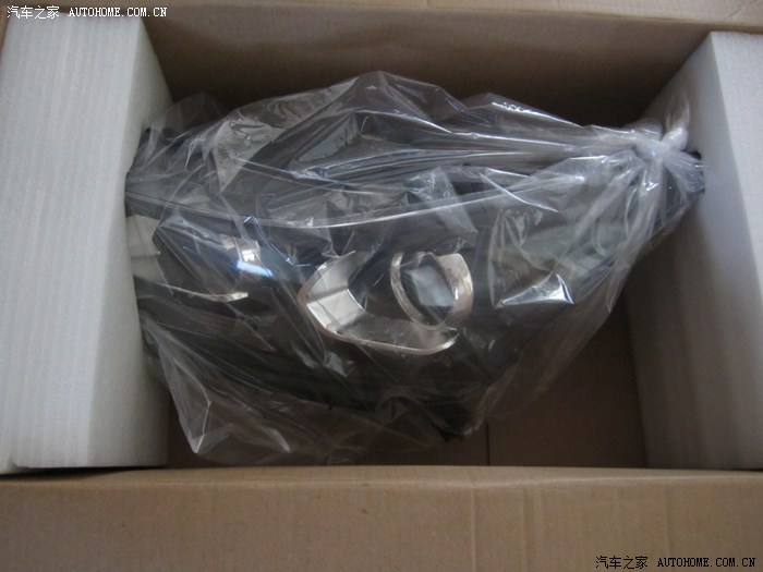

两个大灯总成分开箱子装的

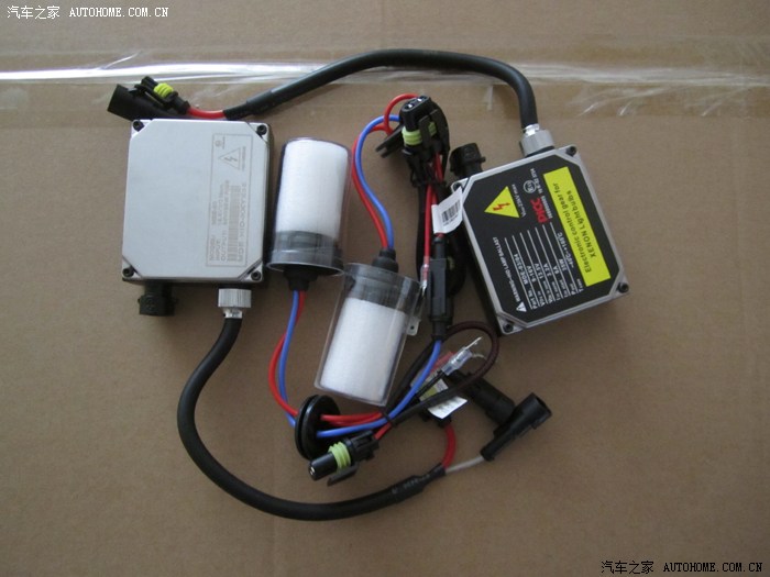

名都的安定器和雪莱特的6000K的灯泡

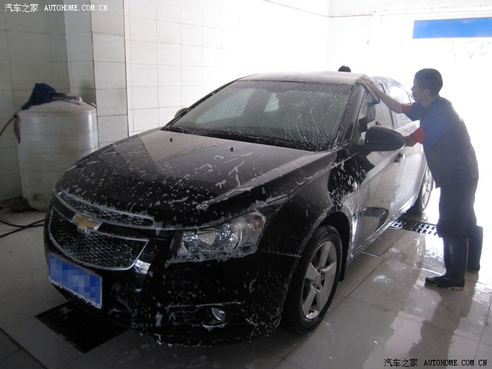

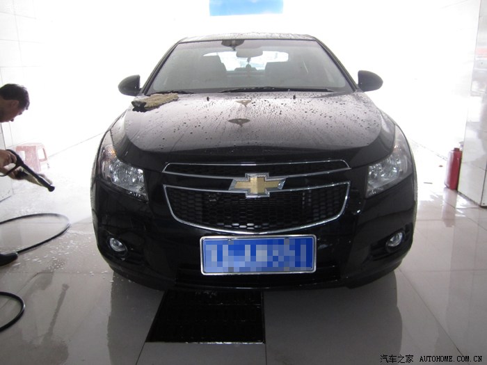

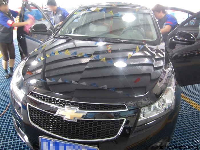

出发,带着总成去安装,安装前还是给爱车洗个澡吧,让爱车干干净净的去做一个小外科手术,顺便给原车大灯照相留念!

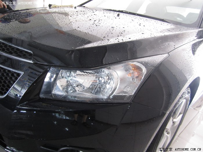

原车大灯,真的很不错,就是暗了些
这样看,车头真的很霸气,好长
洗车工在给爱车尽心的清洗着
一年半的车了,车漆还是如此的光亮,可以当镜子用

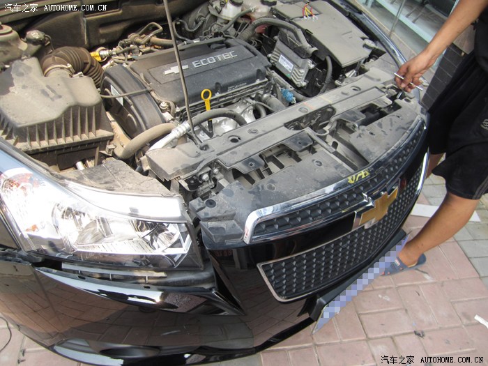

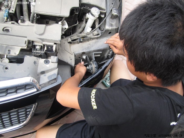

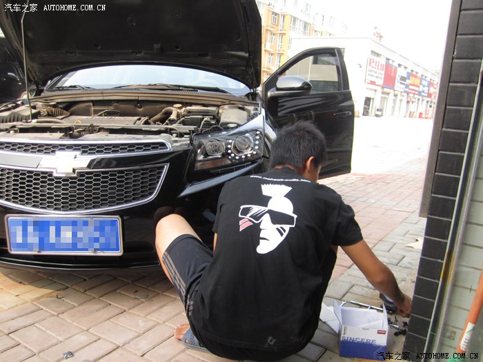

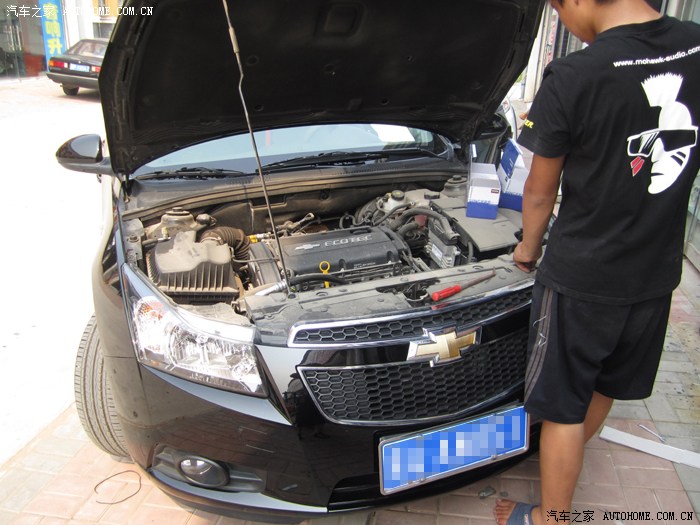

到达换灯的汽配城,施工人员开拆

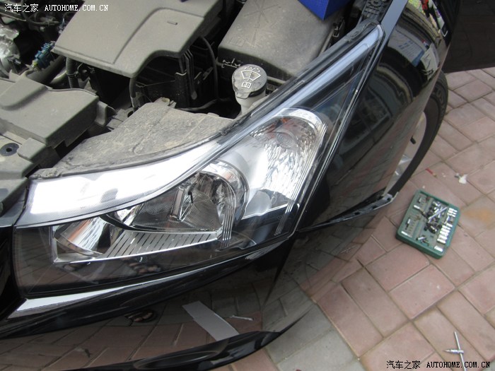

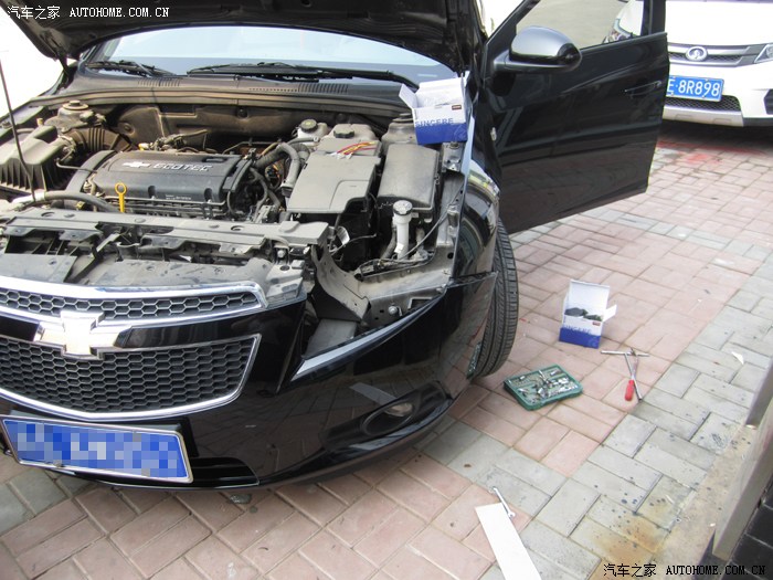

原车左大灯,告别了,你的新兄弟即将取代你的位置,为我照亮前路,再给原车左大灯照个像,留个念

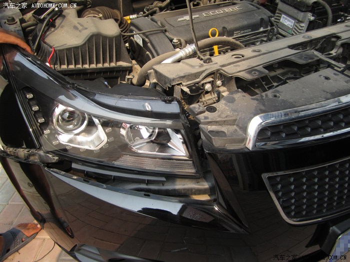

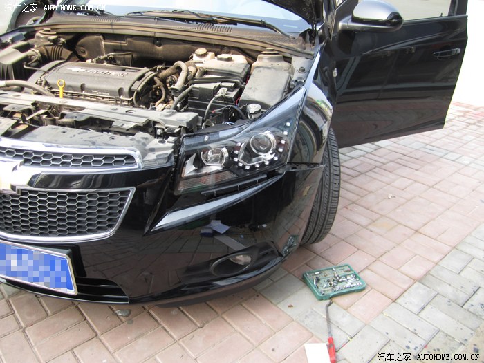

原车右大灯照相留念,这时左大灯已被拆下

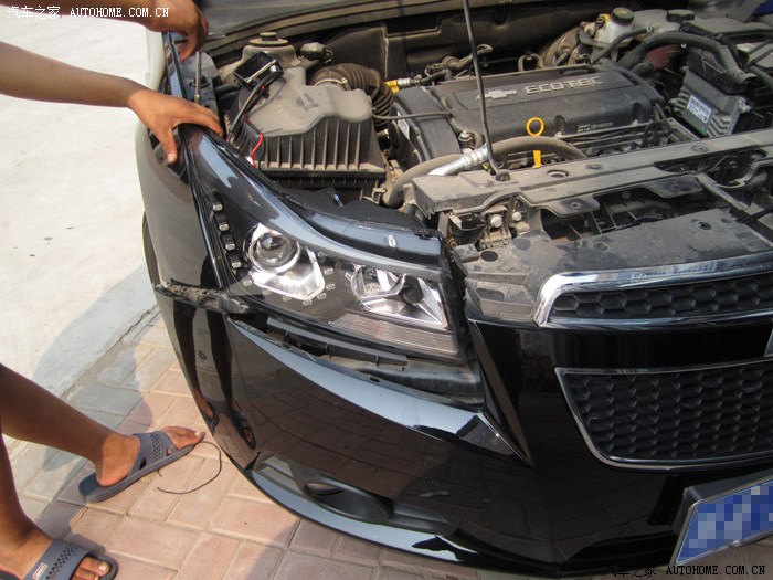

左大灯被拆下

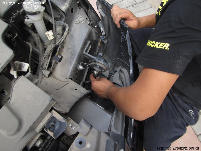

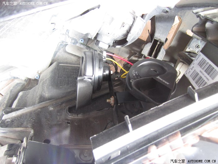

同时换一对喇叭吧,原车的喇叭确实不太给力,虽然不给力,单平时好好的喇叭,换大灯的时候竟然给哑了
原车喇叭
原车喇叭即将拆下

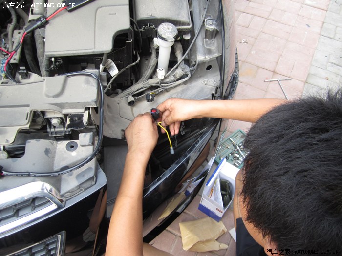

开始接要换的喇叭线
新欢的双音喇叭

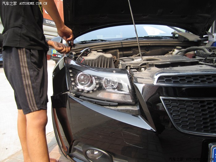

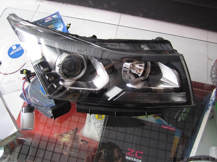

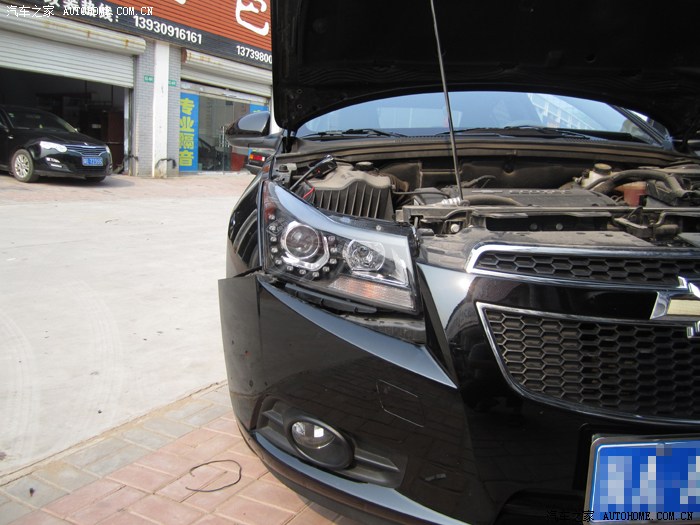

已经装好灯泡的右侧总成

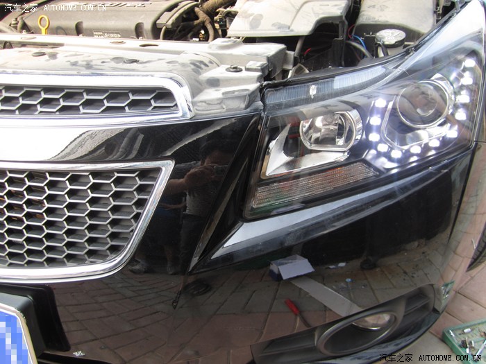

右侧总成已被装上,正在固定
帅气的欧版大灯总成

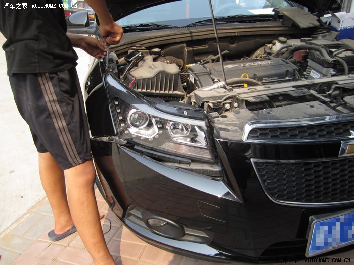

正在固定总成

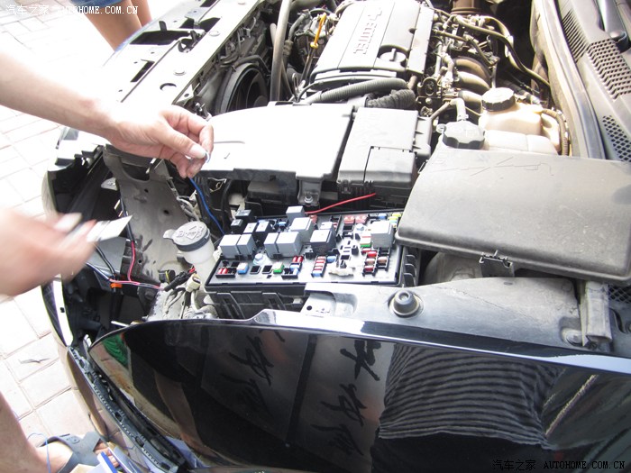

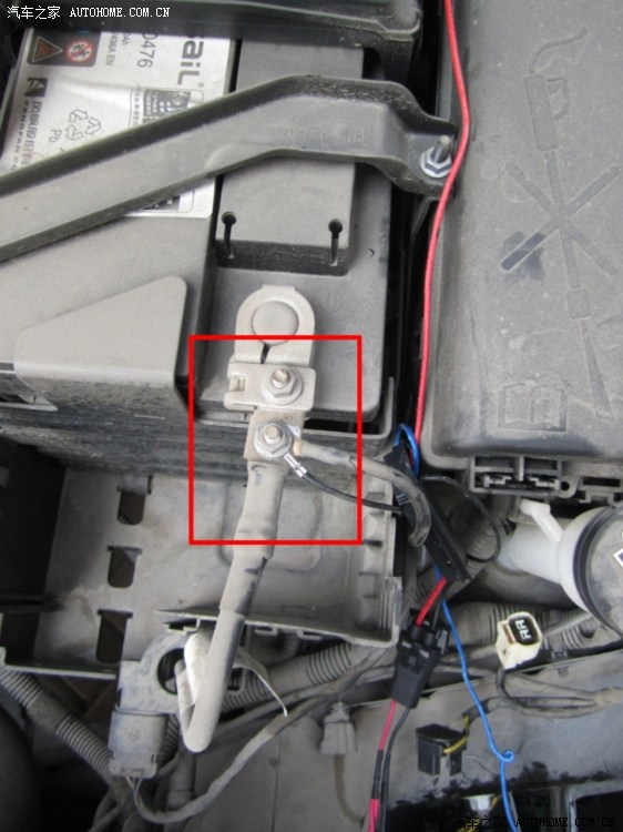

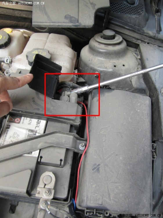

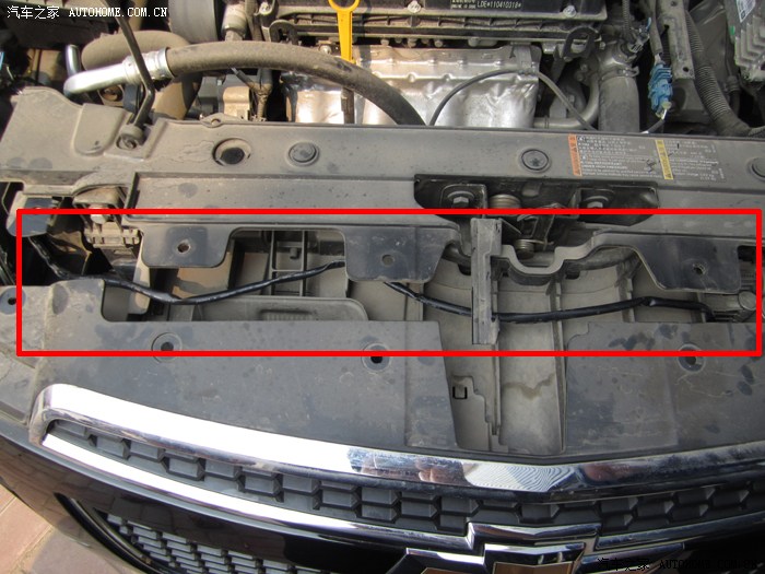

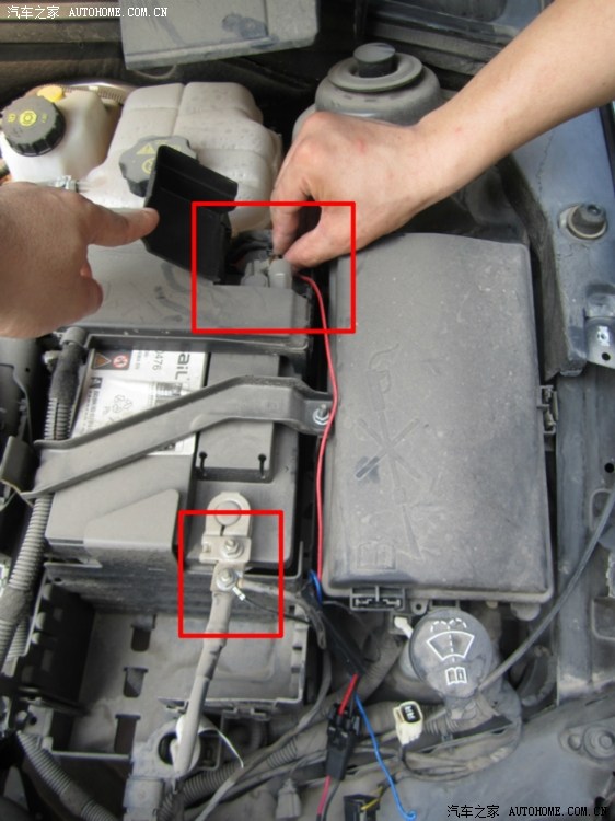

看到红框里的那条线了吗,这个是要连接电瓶和保险的
红框内为连接电瓶的地方
红框内为连接电瓶的地方
红框内为连接电瓶的地方
连接保险盒
左侧总成已被装好
两侧总成再次露露脸

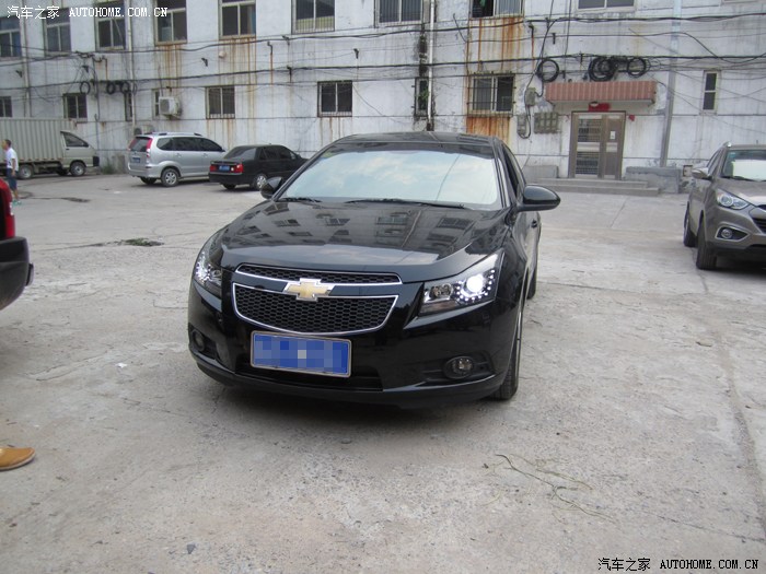

当车启动的时,LED泪眼自动开启,不需要开小灯,当熄火关闭后,这个LED泪眼有个延迟关闭功能,大概延迟1分钟,这个功能很好哦
帅气的欧版大等双眼

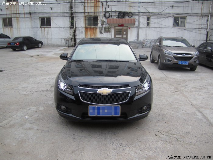

帅气的欧版大灯
这个是只开了 LED泪眼 的效果

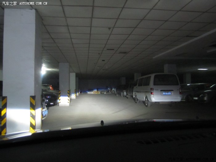

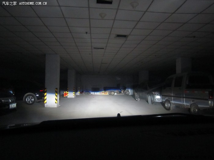

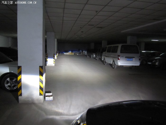

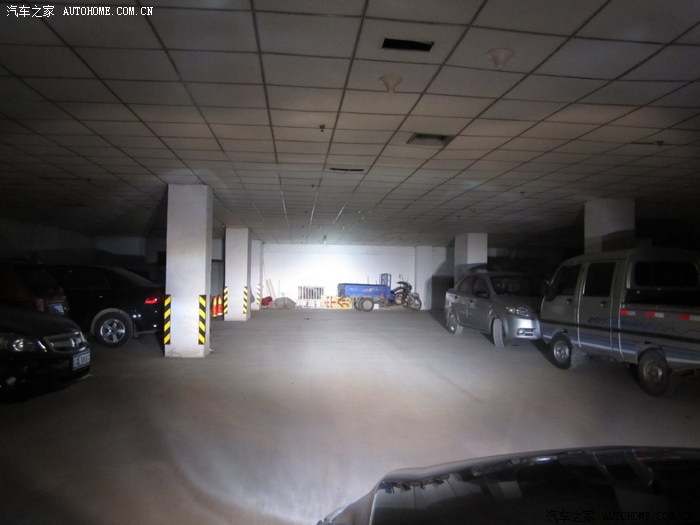

地下停车场里拍的近光效果,这个是在车门处拍的,距离对面的墙大约45-50米
地下停车场里拍的近光效果,这个是在车里坐在驾驶座上拍的,距离对面的墙大约45-50米

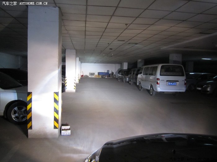

地下停车场里拍的远光效果,这个是在车门处拍的,距离对面的墙大约45-50米
地下停车场里拍的远光效果,这个是在车里坐在驾驶座上拍的,距离对面的墙大约45-50米

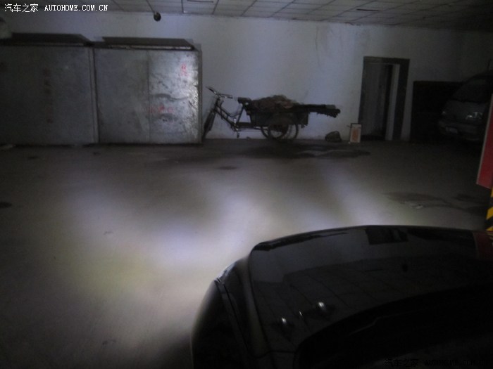

地下停车场里拍的近光效果,这个是在车门处拍的,距离对面的墙大约30米
地下停车场里拍的近光效果,这个是在车里坐在驾驶座上拍的,距离对面的墙大约30米
地下停车场里拍的远光效果,这个是在车门处拍的,距离对面的墙大约30米
地下停车场里拍的远光效果,这个是在车里坐在驾驶座上拍的,距离对面的墙大约30米
总的来时候,这个大灯总成的效果还是不错的,卖大灯总成家的客服和技术,也非常不错,赞一下。就问了客服一个小问题,他家的技术立即电话就打过来,给予说明!
