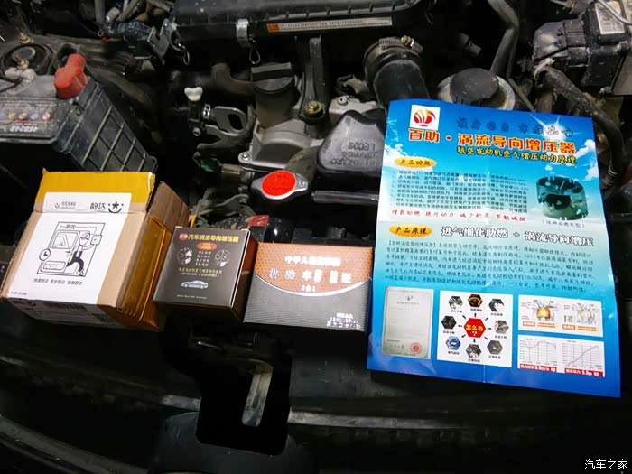

安装说明书以及赠送的驾驶本外套,晚上拍的光线有点按 增加呢拍照技术有限。哈哈

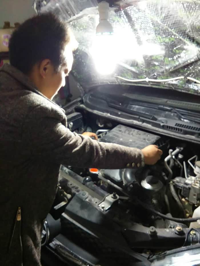

为了装得更好搭一个50W的灯泡增加照明

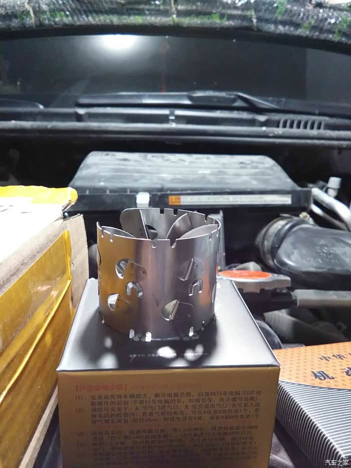

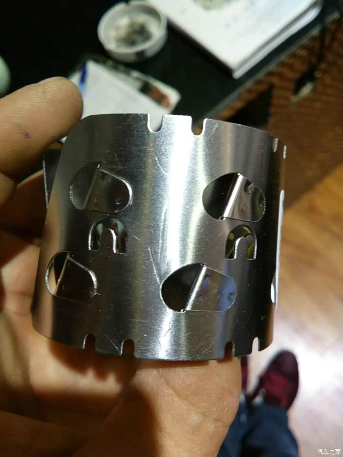

这就是今天的主人公 涡流导向增压器。
上面标注有箭头  记住箭头一定要往进气口方向
哇哈哈!先看看说明书在安装。

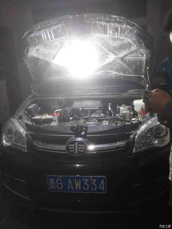

因为是晚上安装不得不加盏明亮的大灯

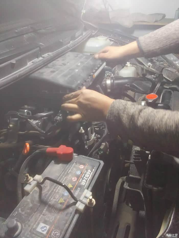

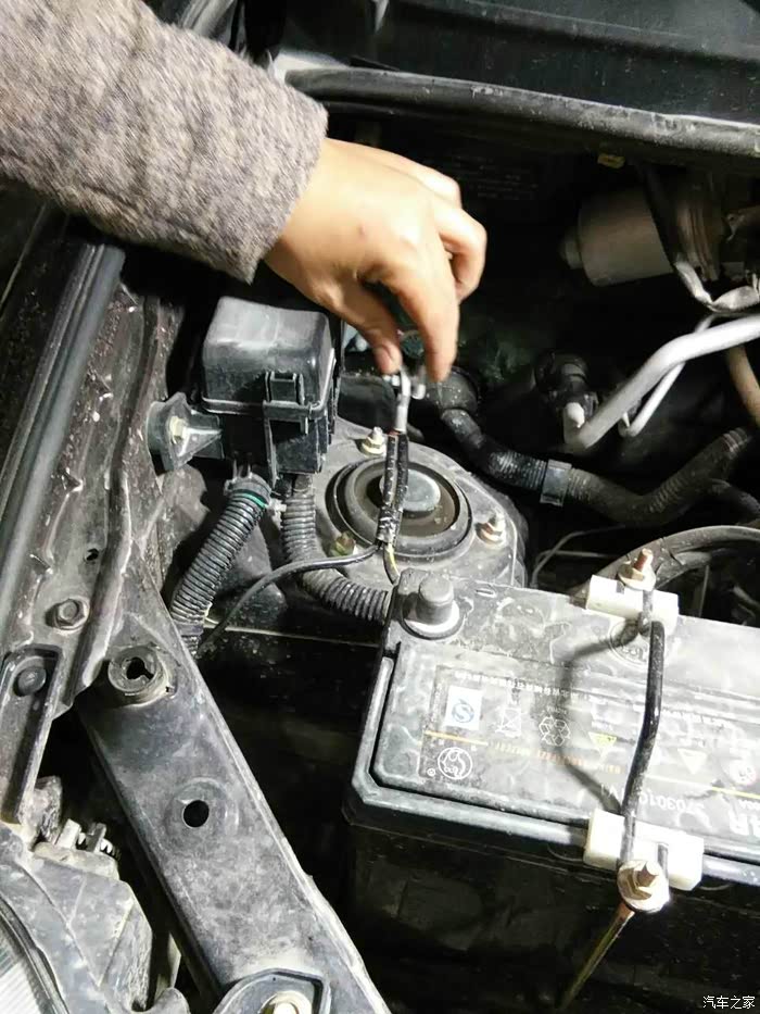

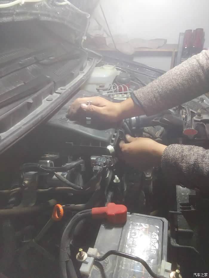

好!现在我们就进入主题,按照要求先把电瓶负极断开(注:一般为黑线)安装所需工具就是一把螺丝刀,一把8-10的扳手就可搞定。
电瓶负极线已断开

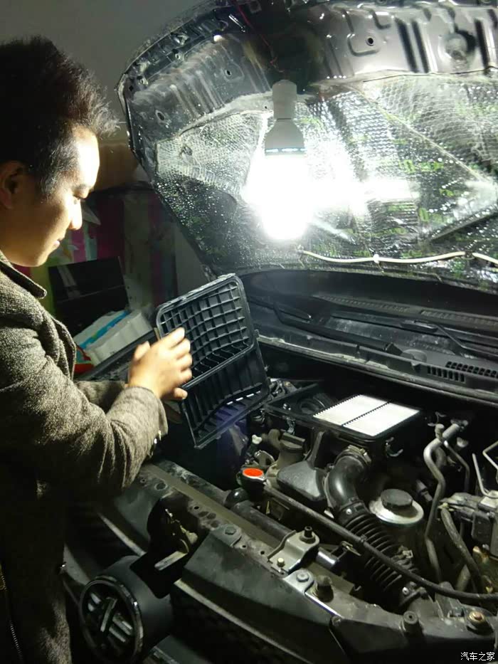

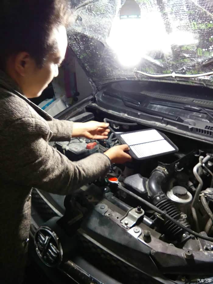

现在可以取下空滤盒盖子。
已取出
为了不把白色的玩意弄脏 建议取出顺便清理一下灰尘。

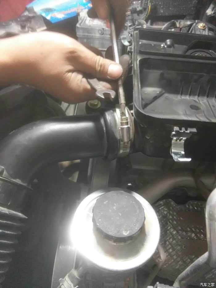

最好也把进气管胶管取下  就是一把一字螺丝刀就可以搞定。
这是已经取开的电瓶负极线

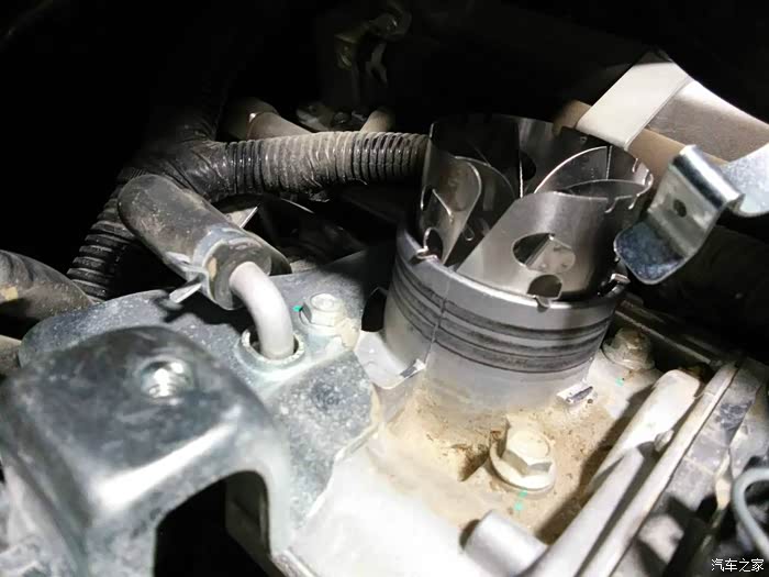

好!现在我们把涡流导向增压器装上,这个时候非常的重要涡流导向增压器上面有箭头方向一定要向进气门,涡流导向增压器都有一点弹性的太小不行太大也不行,不能使劲用力过猛塞进去,购买时都要经过测量节气口内劲大小的我们森雅15款1.5的口内径是51  详见下图
借用图 图片中红圈内是固定涡流导向增压器的几个小脚装好确定无误后可以把小脚掰下固定。记住涡流导向增压器不可太往节气门里面装 因为节气门里面有节气阀 它会随油门变化而变化时刻会翻转,若装太进去会影响翻转。
已安装好

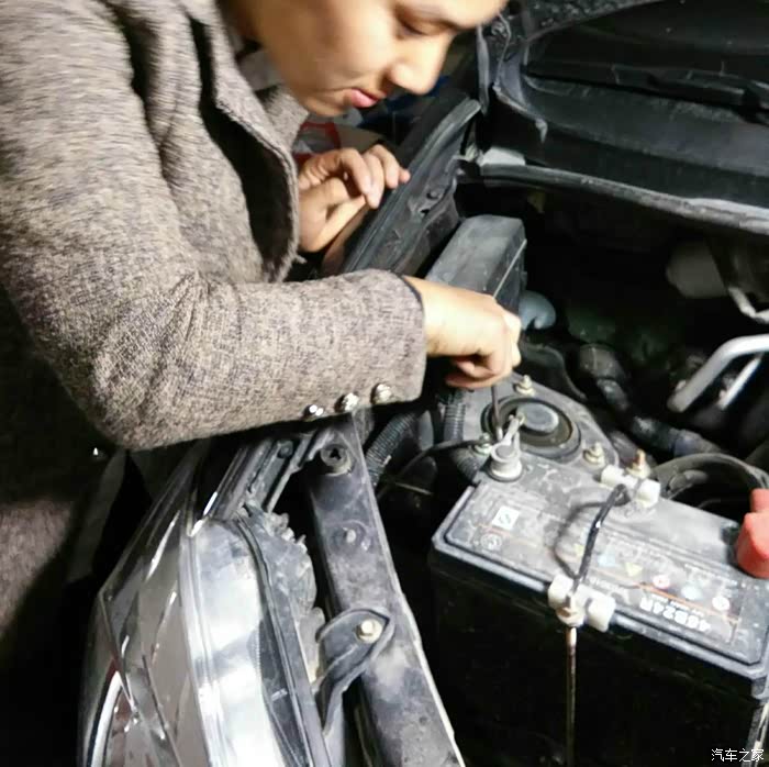

开始一步步恢复
现在恢复电瓶负极线等待3-5分钟恢复系统

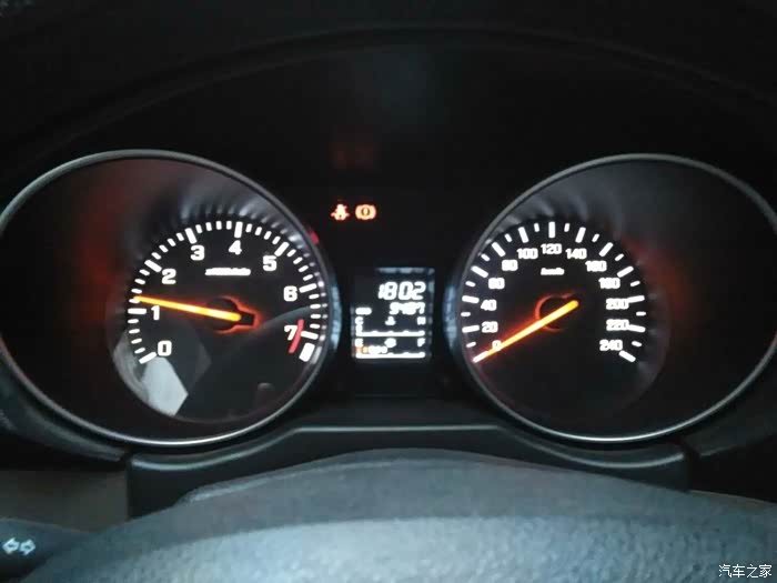

行车电脑自检3-5分钟无误后我们现在可以启动发动机,现在我的胎速是冷启动一千多转 这个时候我们会发现胎速不稳一下900一下1000的这是正常现象,此时我们轻加减油门2000-3000循环踩放油门踏板3-5分钟后你会发现胎速开始稳定。这时候可以把车开出去跑上个10来公里胎速就完全正常了发动机噪音也下降了

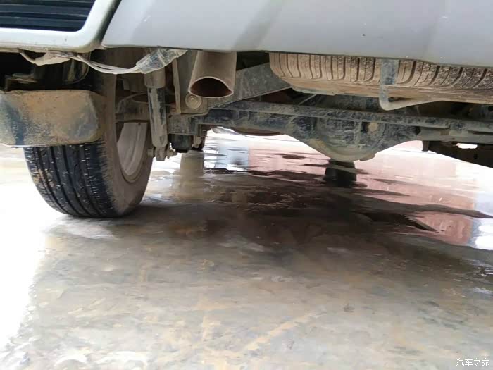

总结一下下:据说加装后可以降低油耗,但是才刚装上去油耗还不是很明显 很明显的就是减少了尾气,现在我们贵州这边这几天开始有点冷冷的 这几天每天早上热车都是满满的汽油味 排气管满满的白烟 加装第二早上我把车启动了在排气管后观察了几分钟白烟不注意看是看不出有白烟了只看到有水滴下,动力的确是有提升的。后期的观察我们在继续诉说  哈哈.....(大结局)放几张俺的车车照给亲们分享哈
