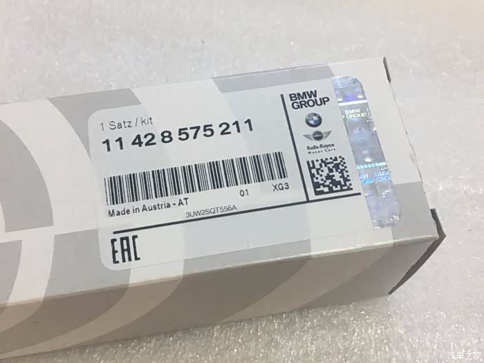

B38 B48后驱 原厂机滤零件号:11428575211 售后件原产地奥地利 原车出厂时候的中国产  由马勒代工 马勒品牌零件号:OX813  现在部分配件的零件号标签宝马已经更换新版标签 BMW集团 旗下3个品牌的logo
新版零件号标签细节

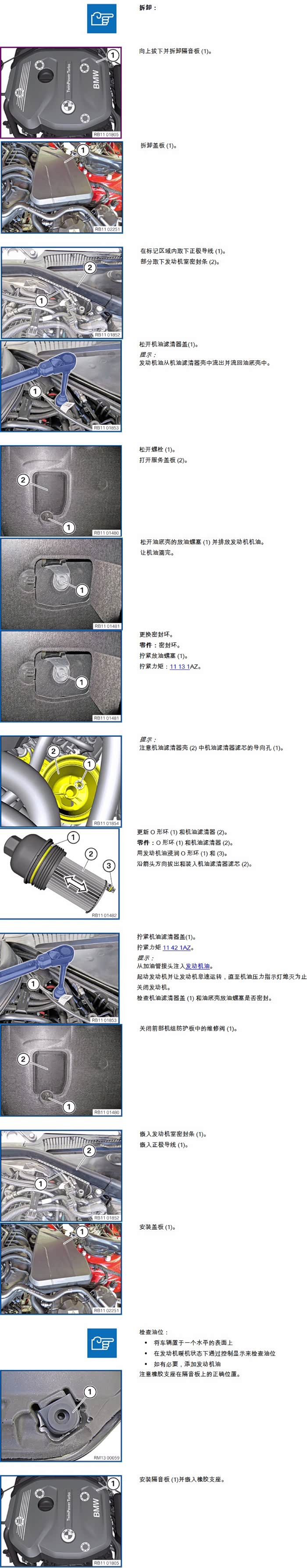

更换流程

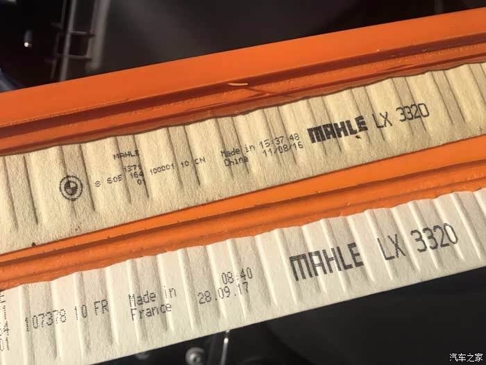

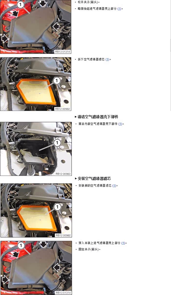

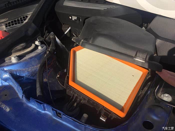

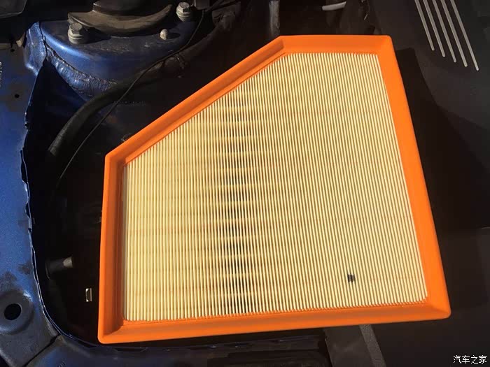

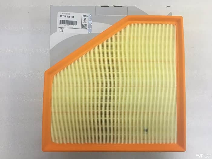

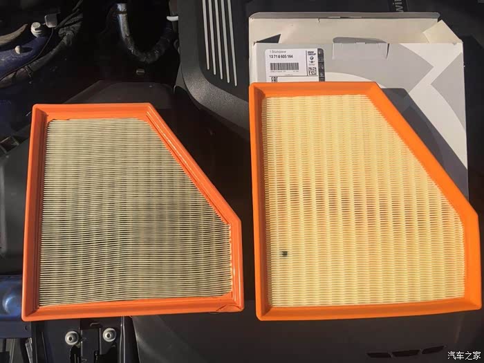

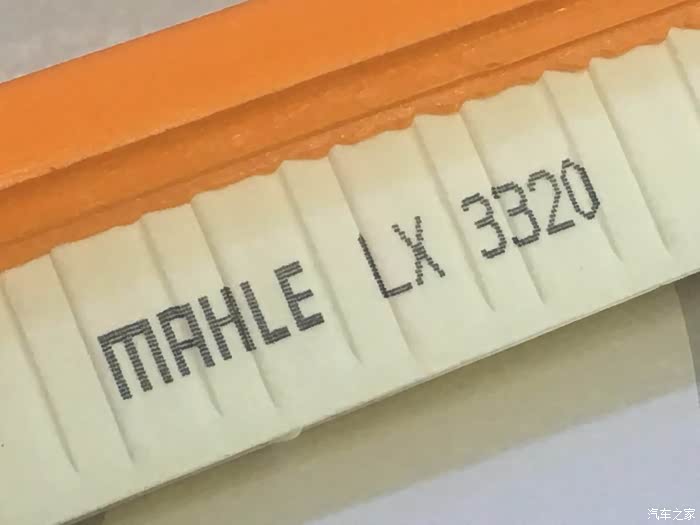

B48 B58 原厂空滤零件号 :13718605164 售后原厂件原产地法国 原车出厂 同样为国产  马勒代工 马勒品牌零件号:LX3320
B38 的318车型 还是用的老款N20的空滤 零件号:  13718507320 也是法国原产马勒代工

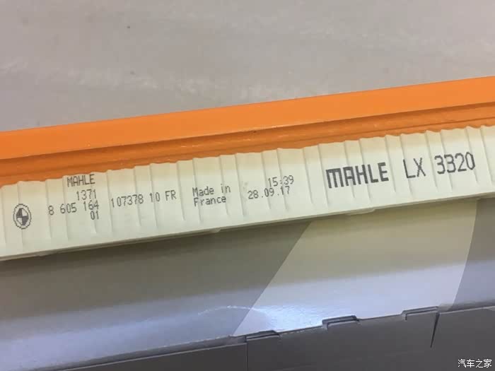

17年9月产 法国原产
马勒型号 LX3320 原厂字体印刷都是小颗粒组成的字母 假货一般就是黑成一团的 一般做不到这么细
顺便把空滤换了
下面全新原厂售后件原产地法国 上面原车配的国产
更换流程

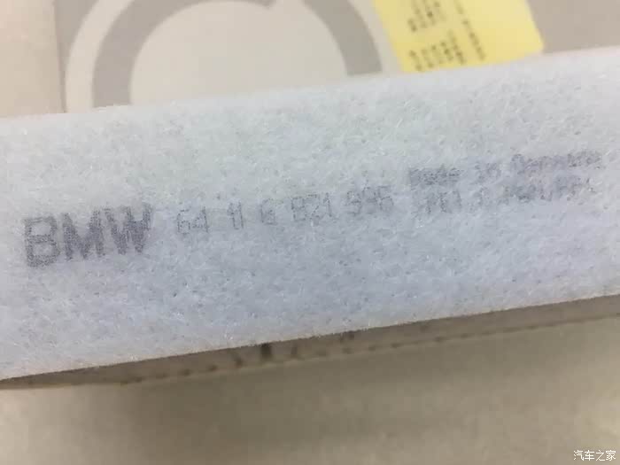

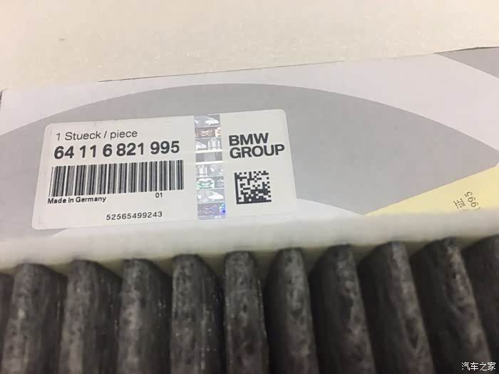

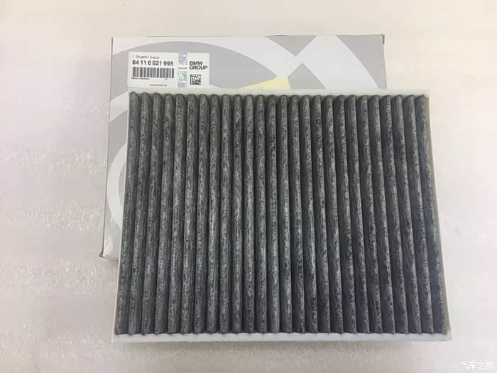

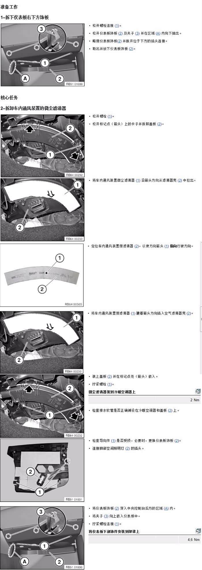

原厂空调滤芯 零件号:64116821995 原产地德国  曼牌代工 曼牌零件号 CUK25001  4S卖的售后件 都是这种  还有一种原厂空调滤 是硬的  弯的 国产车原车拆出来一般都是那种 那种售后件貌似已经停产了  就出厂的时候装配
更换流程

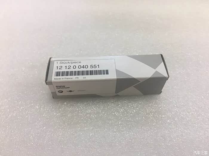

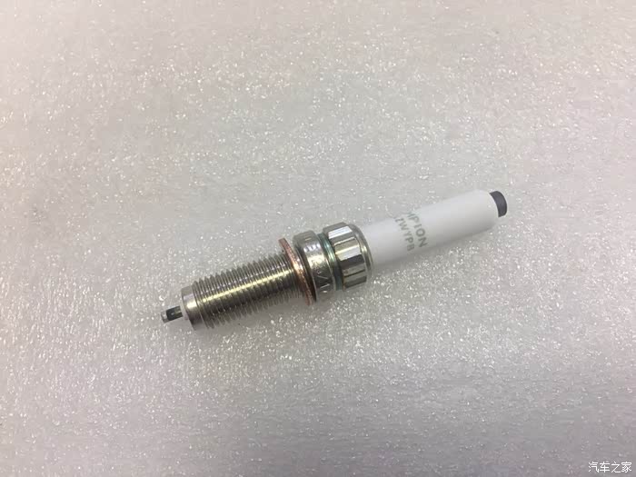

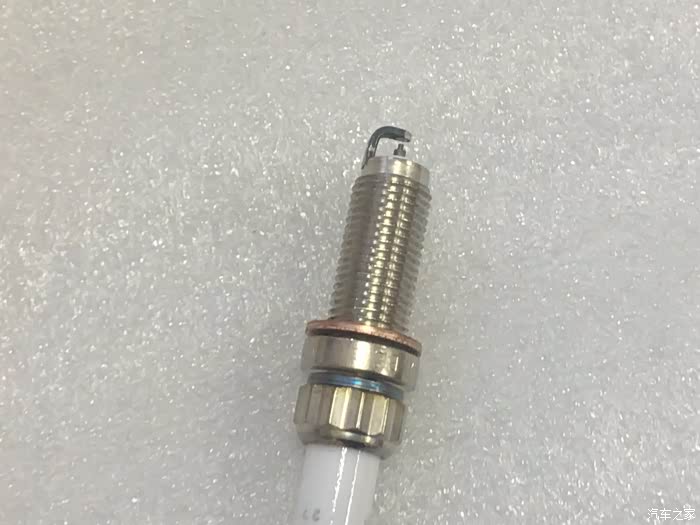

B48 原厂火花塞 零件号 12120040551  B48火花塞 宝马售后提供两种品牌  一个是法国原产 代工厂家是冠军   冠军型号:RERX4ZWYPB    另外一个日本原产  代工厂家NGK  NKG型号:SILZKGR8B8S     两种材质都是铱铂金火花塞   品质一样    厂家随机供应两种品牌都有库存
中央电极不到1mm应该是铂金了

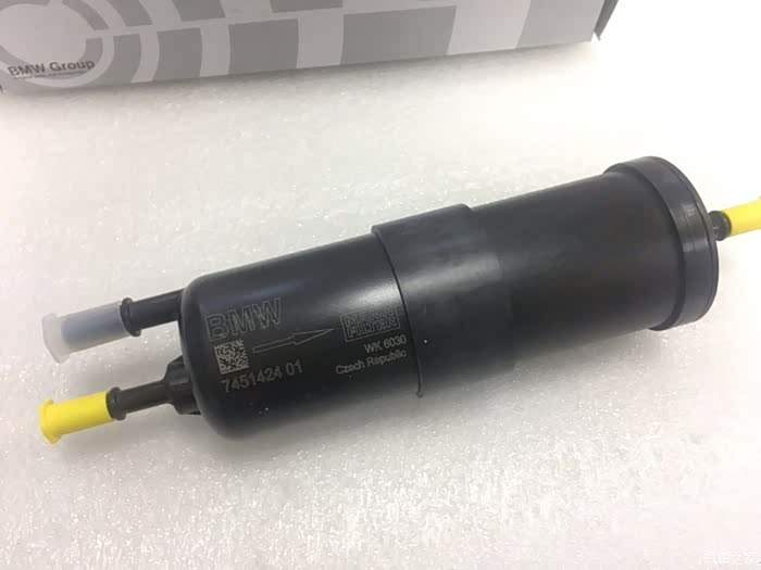

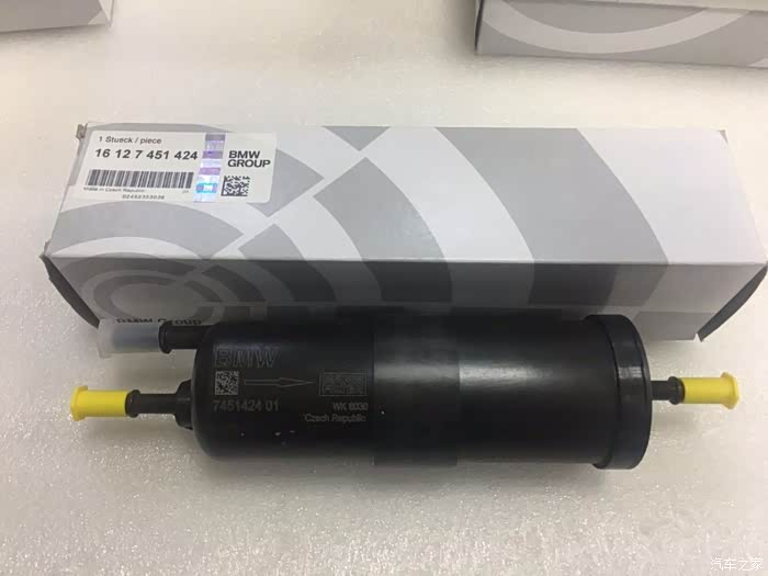

原厂汽滤曼牌代工 原厂零件号 12127451424  曼牌零件号 WK 6030  这是新款的 可能以前有车友换过 感觉和之前的不一样确实不一样老款是铝制外壳 零件号是 16127233840 曼牌 零件号是WK 515 都是可以通用的

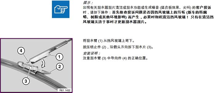

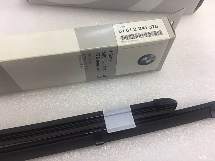

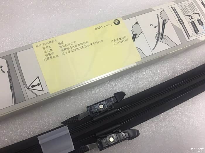

原厂雨刷片零件号: 61612241375 德国原产  代工厂家 SWF 也就是法雷奥

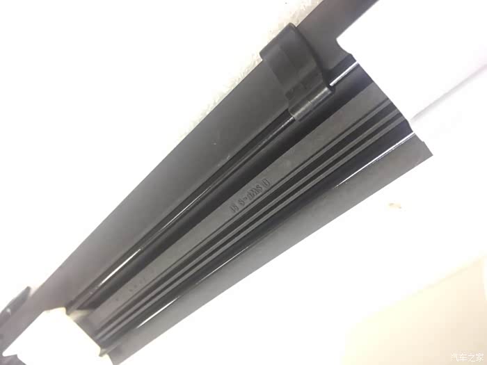

原厂雨刷片有SWF字标 有一种清香
更换流程

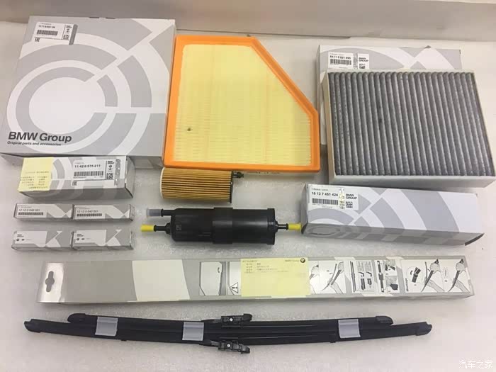

全家福 下次保养部分配件要使用了
