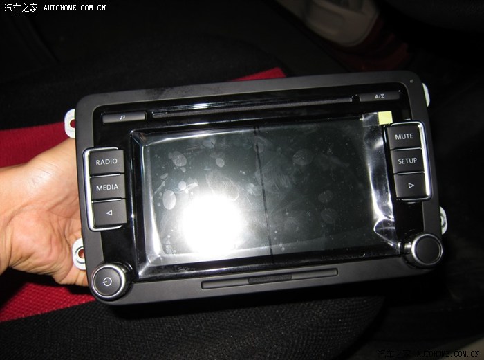

对RCD510的神秘音色一直垂涎欲滴,看了很多改装的贴子,机会终于来了,成都第一家淘宝改装店冬师兄终于搞来了几台510,我第一个下单,然后第一个改装,而且是晚上硬是把冬师兄接娃娃的时间抢了来给我搞,在此表示惭愧,对不起冬师兄家的“祖国花朵”,本来8月10号就安了,由于最近事情比较多,迟迟没有发作业,今天也是偷偷发的。废话不多说,下面来看510的机头:

正面,面纱还在,等会给她揭了

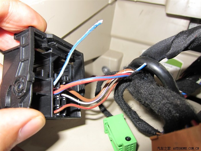

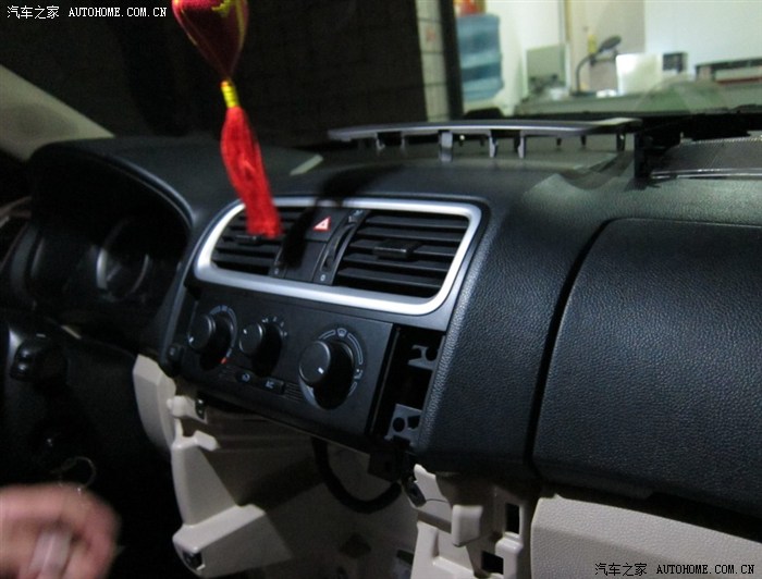

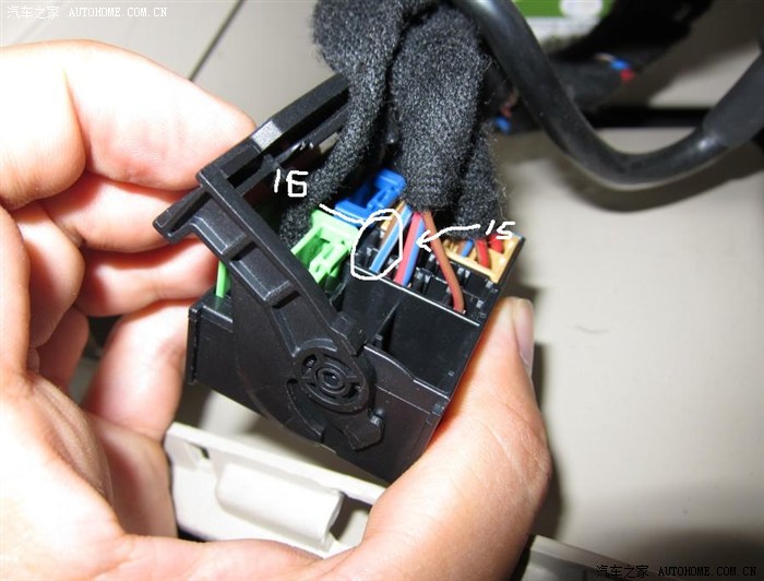

下面开始安装,原来以为晶灵版不用转接线,直接接上尾线就可以,我还兴致勃勃的直接拿起冬师兄的工具就开始拆原车机头,拆了后插上510,晕!开不了机,后来经过冬师兄咨询,要跳线15和16,就是把红圈内的两根线并在一起。
将16号线并入15号,搞懂了,现在就开始退大二瓣,可惜这大二瓣是无论如何也退不出来啊!后来冬师兄发威,直接将16号线剪掉,焊接在15号线上,断开的一头用绒布胶带包好。
剪断了

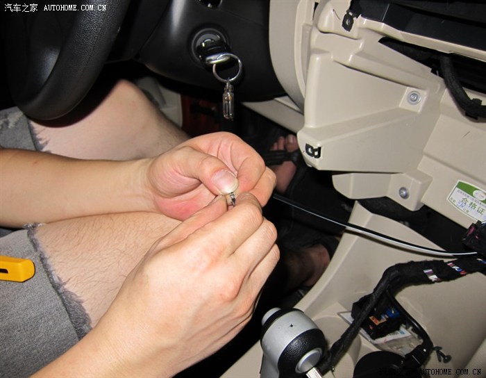

先接好,

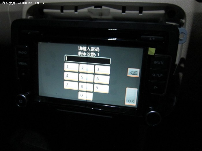

插上510试验,开机成功出现输入密码提示

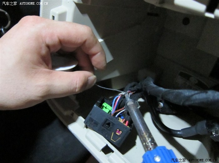

没有问题然后再焊接
还是绒布胶带包好
再包,完美!

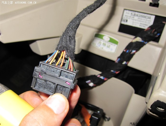

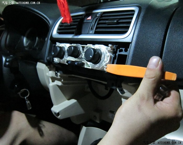

接下来就是找传说中的CAN-BUS,橙绿和橙棕,为了不盲目的找那个东西,因为绒布胶带粘性非常强大,冬师兄决定拆开空调面板来找,从插头的地方开始找。
冬师兄拆起来相当熟练!

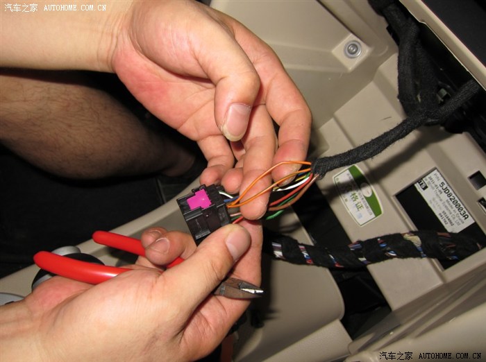

看到了吗?中间的两条
决定就在这里接,不在那个中间去找了

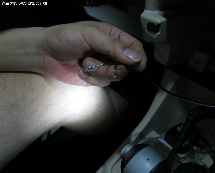

拨开两根线
接上
焊接
另外一头做大二瓣头子
看看,做好了
接下来把CAN-BUS插入10号和9号空,橙绿接CAN+,橙棕接CAN-。包扎好。
完美包扎,CAN-BUS在哪里?

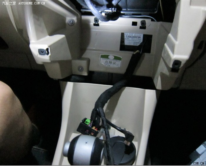

最后恢复还原,安装上510 开机成功!开机后有个意外惊喜,原车AUX直接可以用,不用任何改装!
