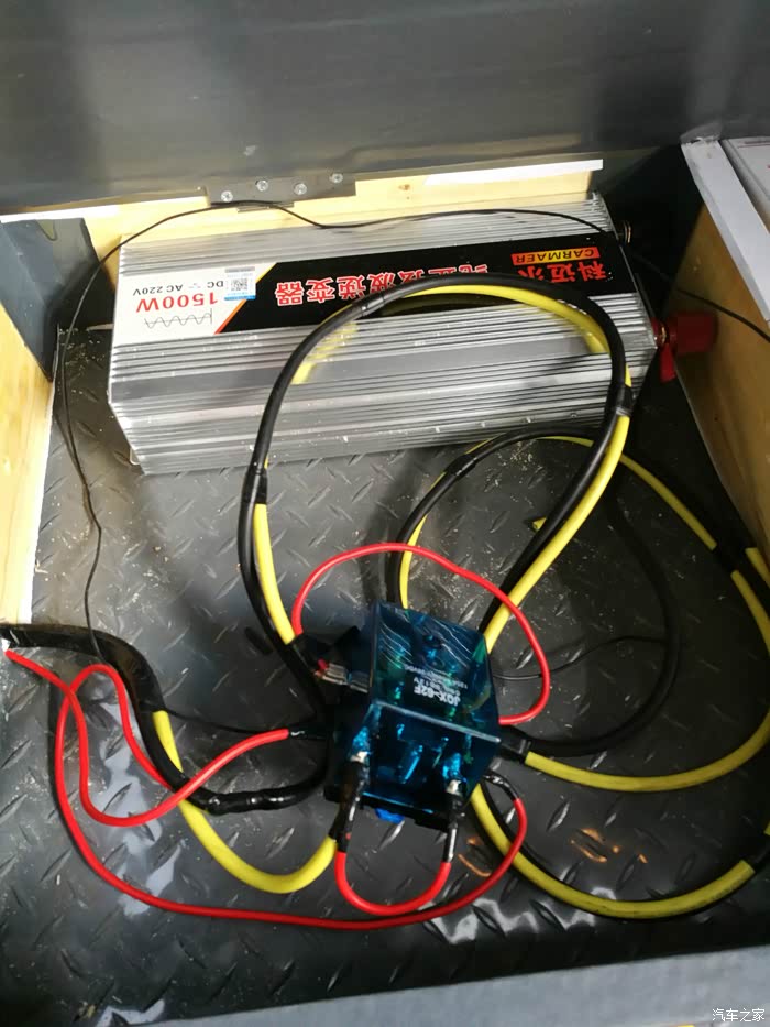

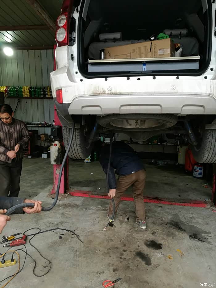

2016款2.0T四驱 精英版——加装1500W逆变器

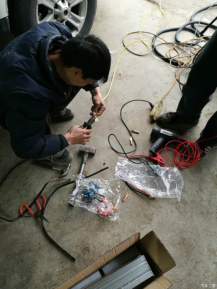

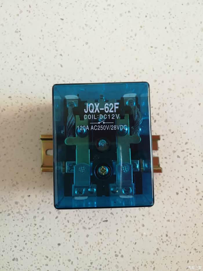

12V120A继电器一个

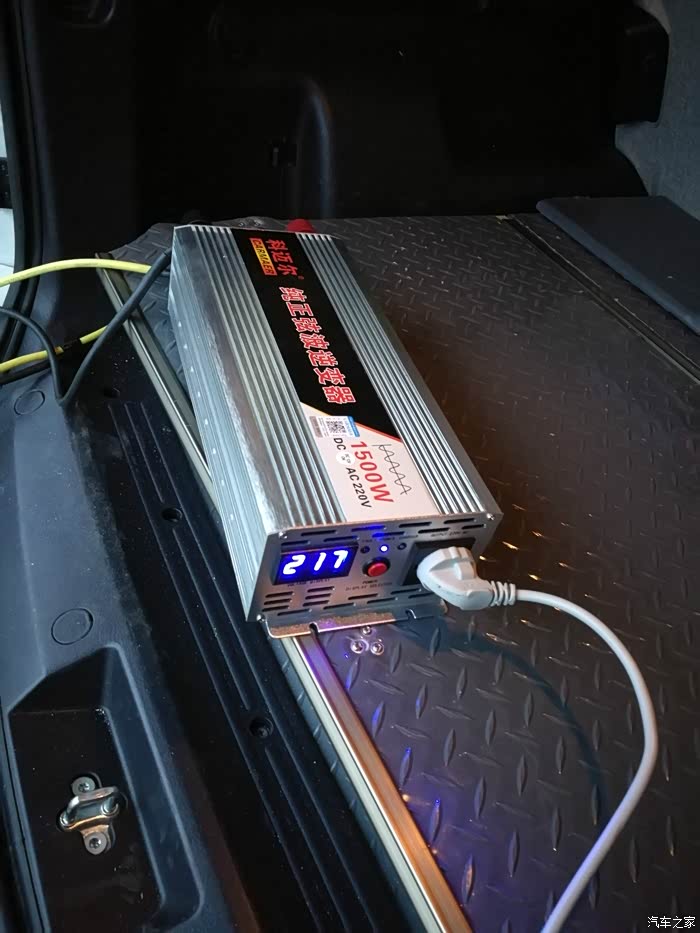

1500W正弦波逆变电源一个

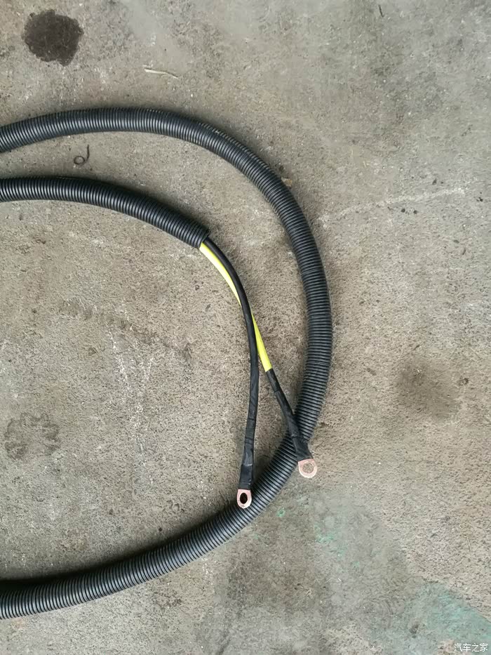

接线铜卡
热熔管保护

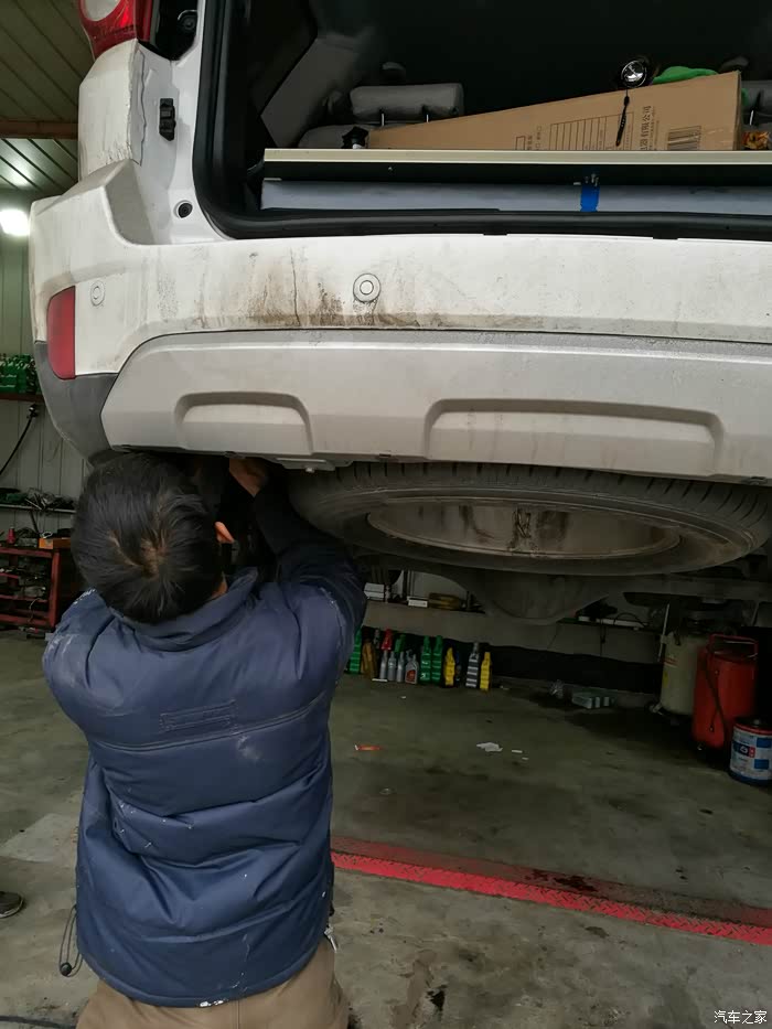

16平方多股铜线两色9米及塑料波纹管9米,穿管。

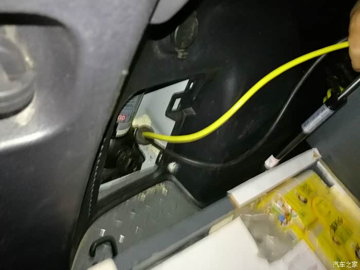

从车底大梁上穿管到电瓶

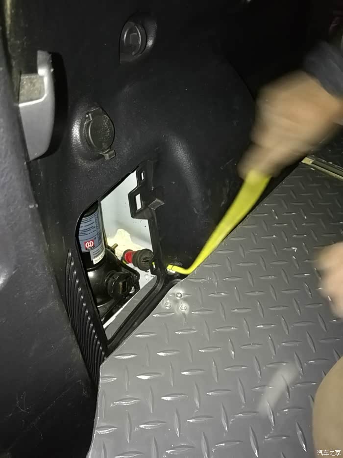

车内放千斤顶位置那钻孔
从车底大梁上穿管到电瓶

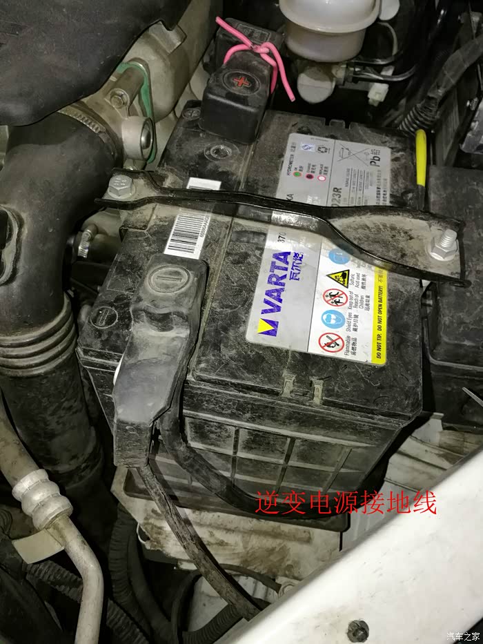

接到电瓶上
从车内千斤顶处穿出
在钻孔把线引出来

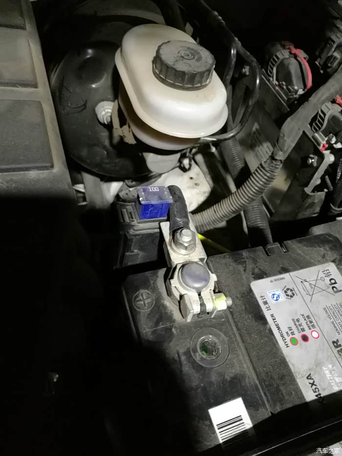

正极接到电瓶柱上

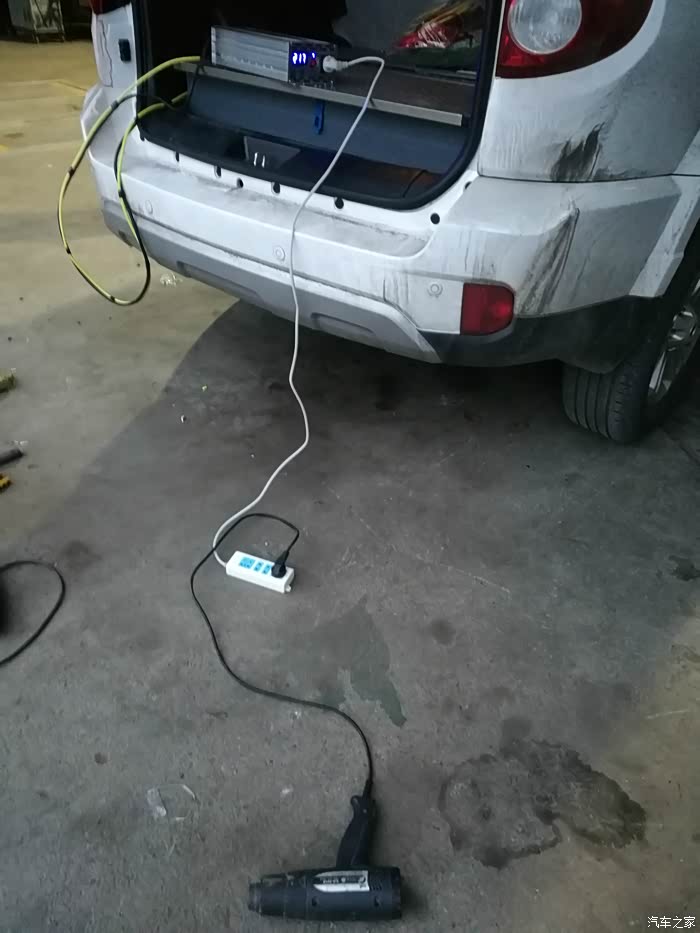

带800W热熔枪在加一个手电钻300W是没问题的

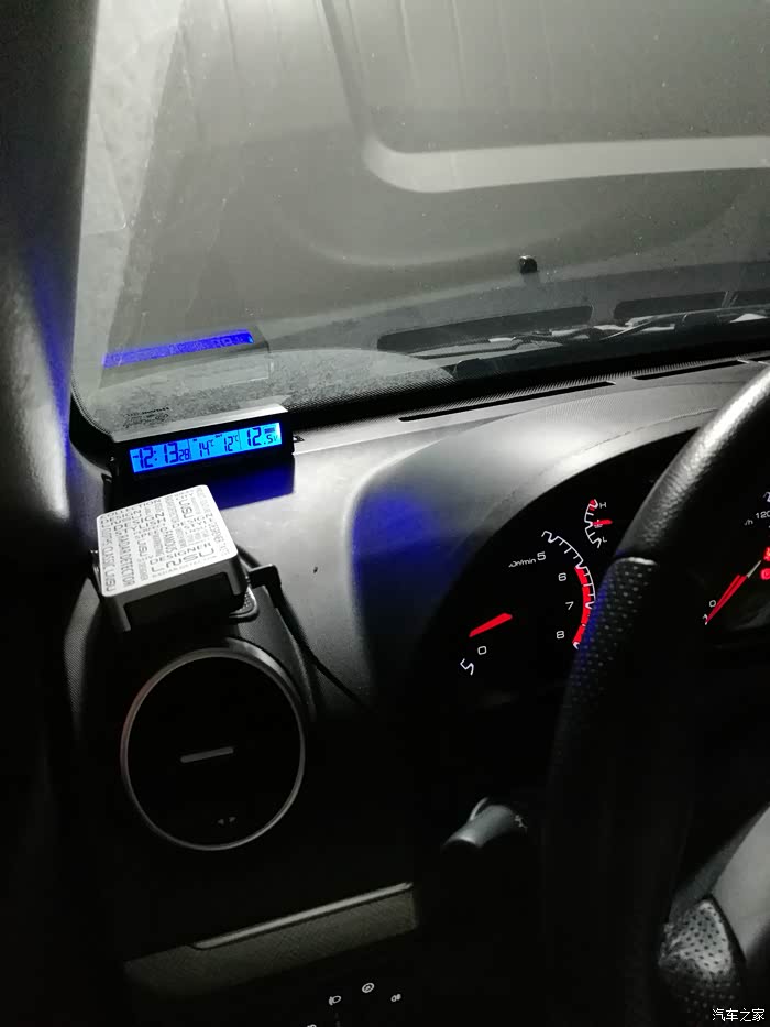

电压降到12.5V,没用逆变电源时车上电压是14V。
这个是:时间、车内温度、车外温度、电瓶电压。时间显示不对啊扣电池没电了。
用时可放到外面也可放到车床里,逆变器工作时的温度不高。继电器线包电源取自前点烟器,(前点烟器也加个继电器将长电改成关钥匙断电)这样关钥匙逆变电源也就断电了,安全放心。
1600W逆变器自动断电保护。
1600W逆变器自动断电保护。
