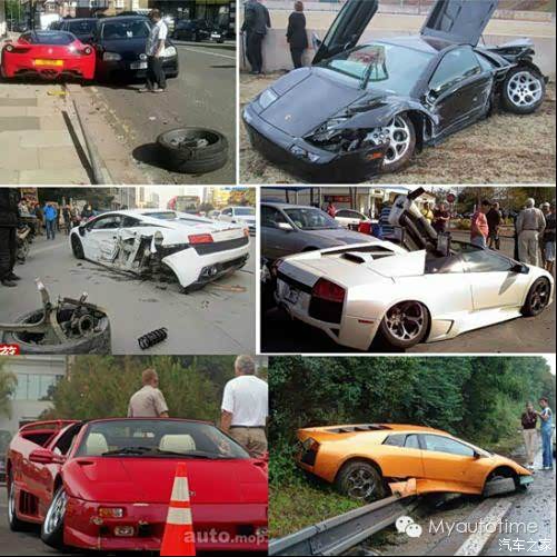

实际上,断轴现象在交通事故中十分常见。下面就是一些事故中的断轴现象。除了翼虎遭遇“断轴门”以外,其它品牌此前也遭遇过断轴门。比如本田、雪佛兰。在翼虎之前最出名的断轴门是“丰田断轴门”。
