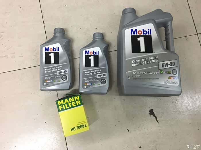

本次保养的机油和机油格,换换银美试试。

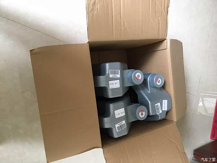

准备用循环机换,准备了12L。
某东的半价货,其实屯了好一段时间了,心痒换了吧。

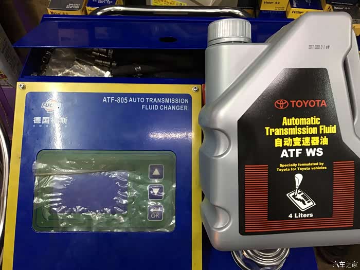

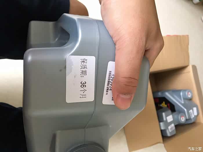

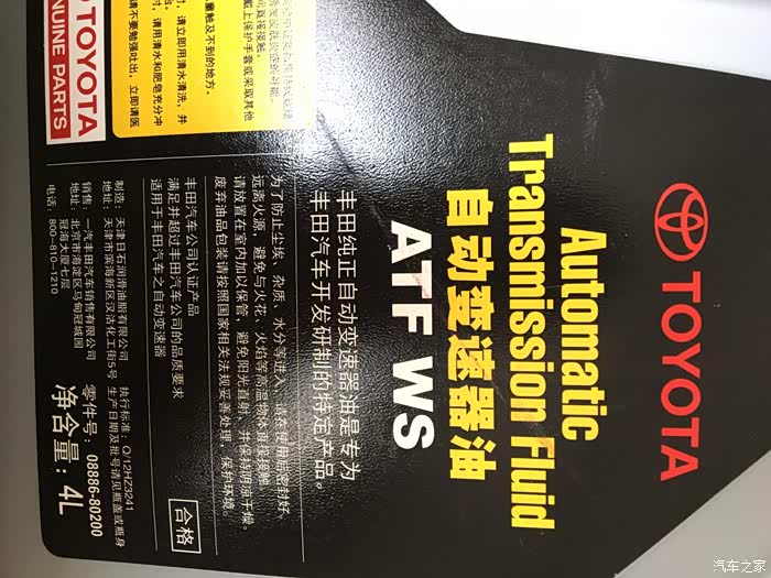

波箱油吧,我以前有台老花冠1.8,当年还专门为了换刚推出的爱信AFW+跑了一百公里外的换油点去换油,后来效果不好,吸取教训了,不折腾,波箱油就用原厂好了。
循环机。
准备换油。

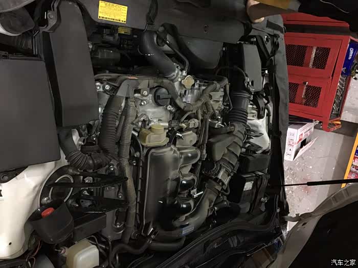

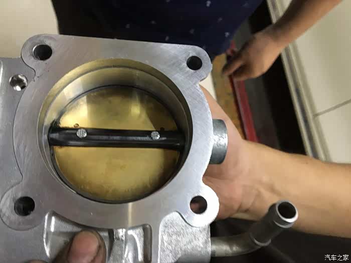

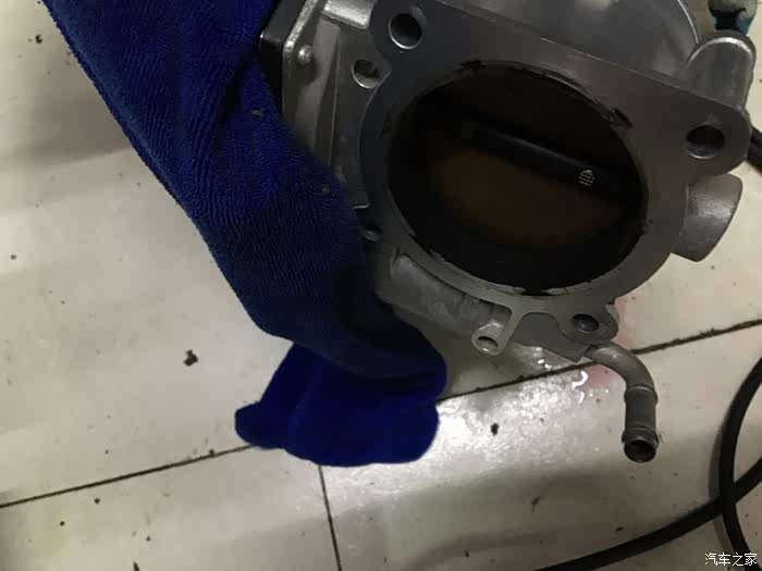

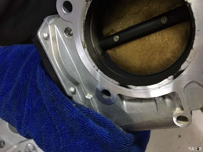

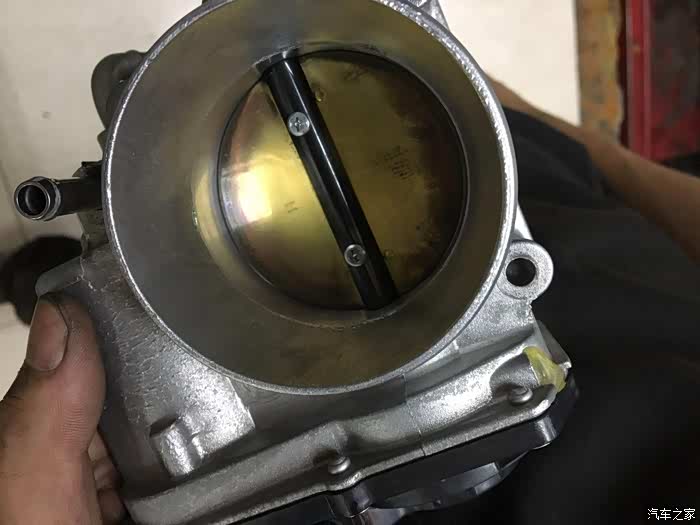

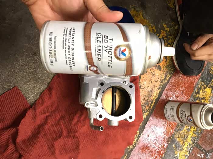

拆开准备洗节气门。
拆开准备洗节气门。

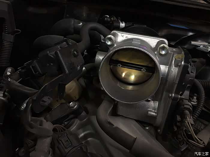

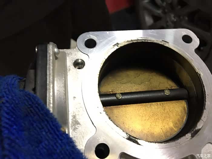

5W多公里第一次清洗。
背面比较脏。
已经有一层积碳了。
是该洗了。

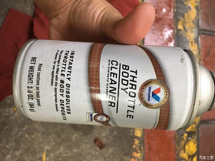

胜牌清洗剂。
喷喷擦擦。
这已经是清洗干净的状态了。
周边看着还是黑黑的,但是我拿手去摸,是光滑的金属,确实只能洗到这样了。

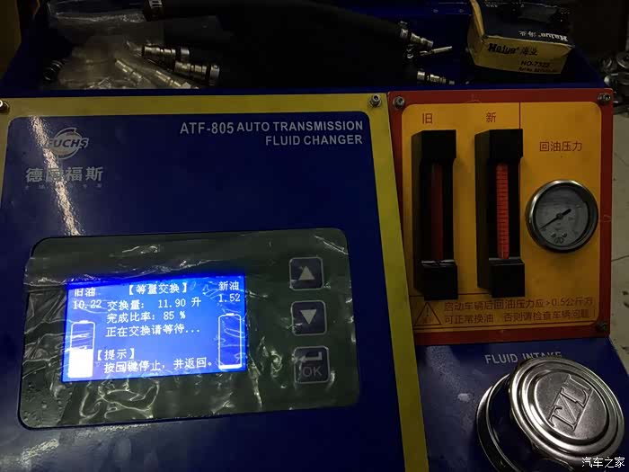

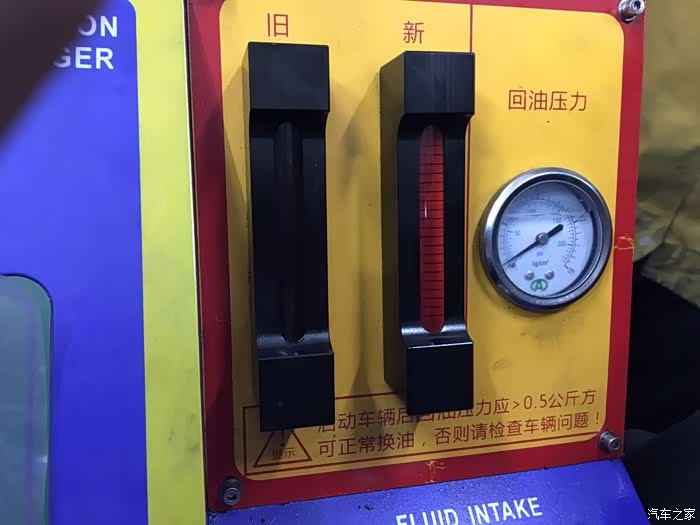

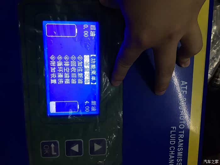

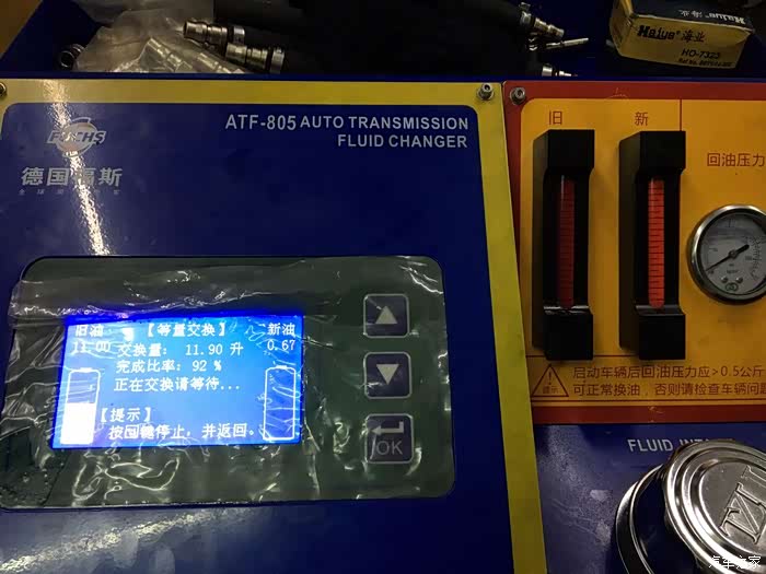

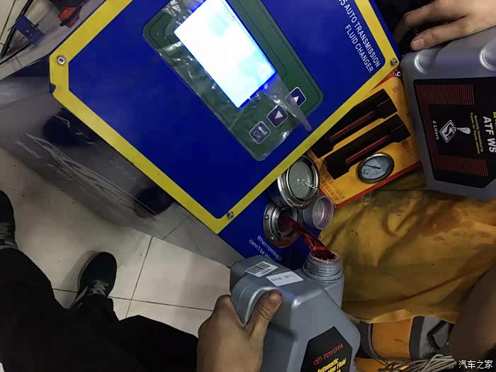

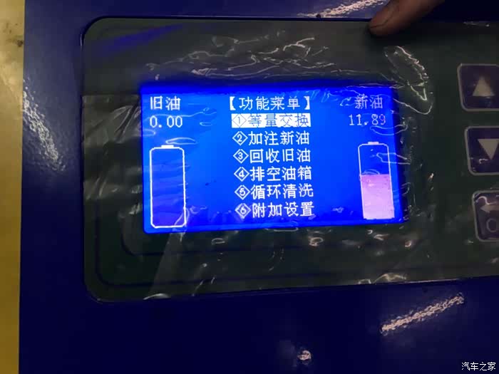

加注波箱油。
其实加油机后面就两个大油桶。
多少还是有点误差。
还没开始。

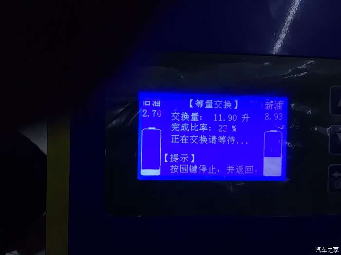

开始循环
其实吧,5W换油不算脏,旧油只是暗红色,原厂说明书要求每8W换波箱油,已经有安全余量。
本次仅仅换波箱油,并没有拆换滤网,第一不太放心外面店里拿的纯牌,第二想着8W-10W差不多还是回4S换一次波箱油。等循环完成100%就换完。

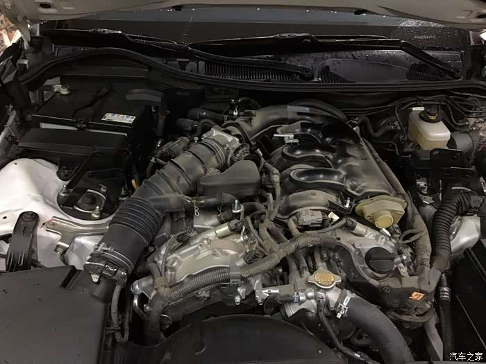

换油其间,清洗一下周边。滤清器一直建议都是用吸尘器吸,风枪力道大又集中,很容易把滤清器之间的纤维吹开,导致过滤效果变差,注意,吸的时候要从进气的一侧吸才行。

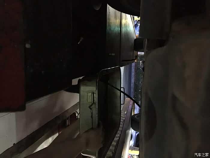

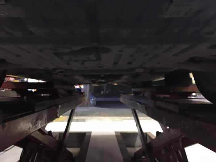

放机油。
放机油。

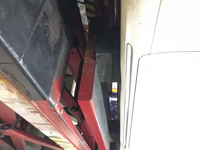

由于锐志的机油放油口靠副驾驶位置,所以把左侧稍微顶高一点。
右侧低一点,放油速度更快、更干净点。

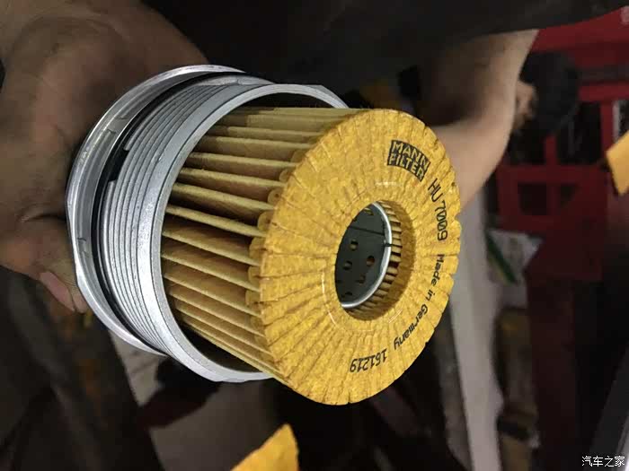

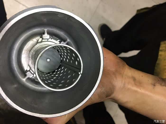

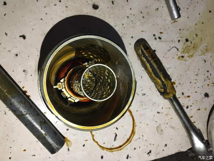

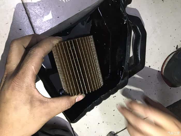

机油格底座。
清洗干净,彻底干掉。

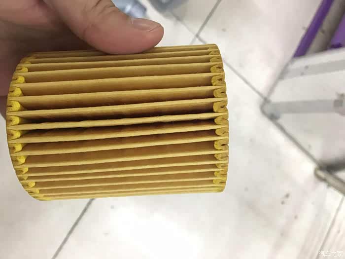

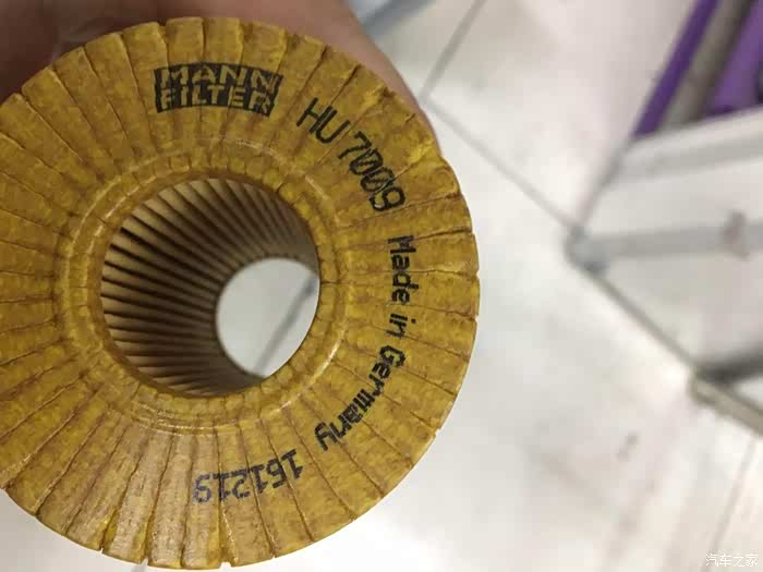

还是半价货,很坚挺,一点也没有变形。
这次用曼牌吧,德产货。
做工也是非常好。
安装回去。

加机油。
6L下去。

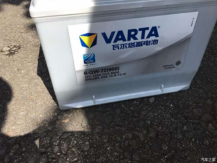

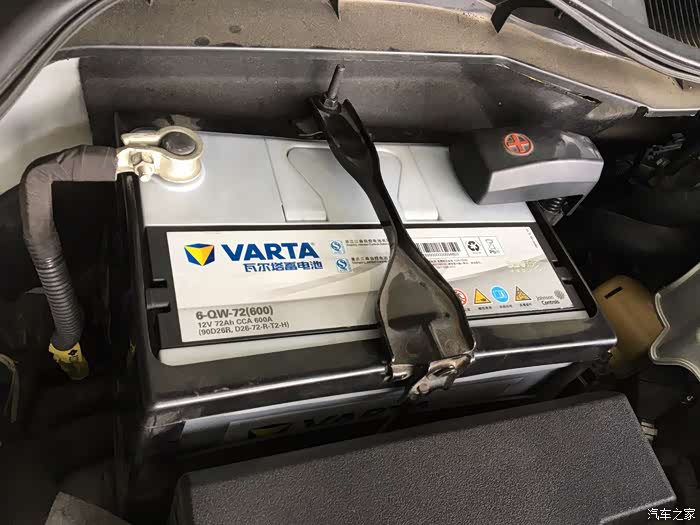

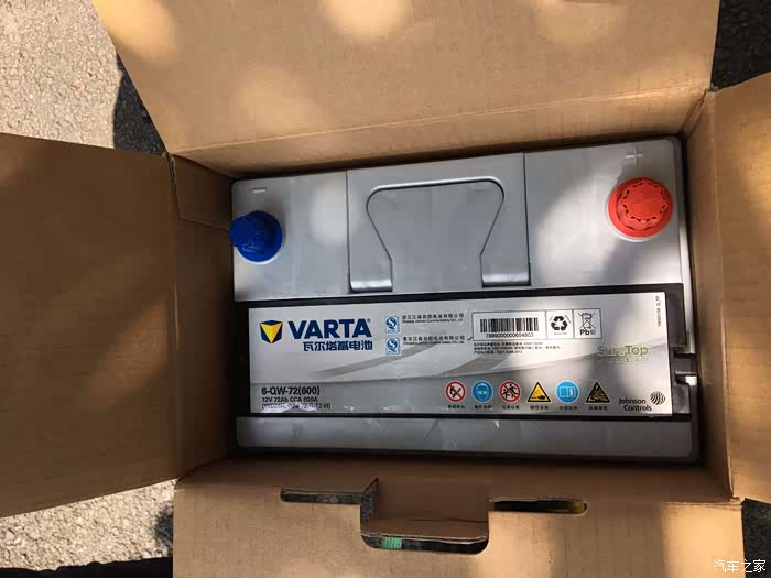

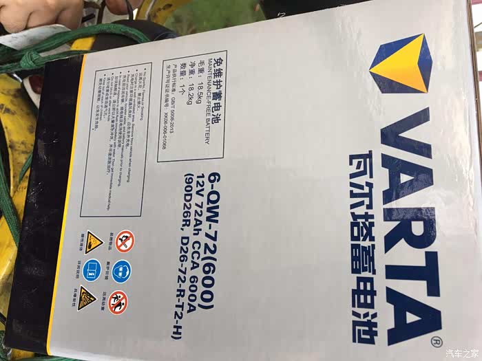

某天,电池挂掉了,2013年底的车,4年左右,估计也是差不多了。
相熟的店里拿的,跟JD优惠后差不多,实体换吧。
拿来后发现日期比较久了,但是还是质保2年,也没什么所谓了。换吧。
装上。
装的时候拔掉两个保险丝就行,换好后着车等5分钟所有转数恢复正常。

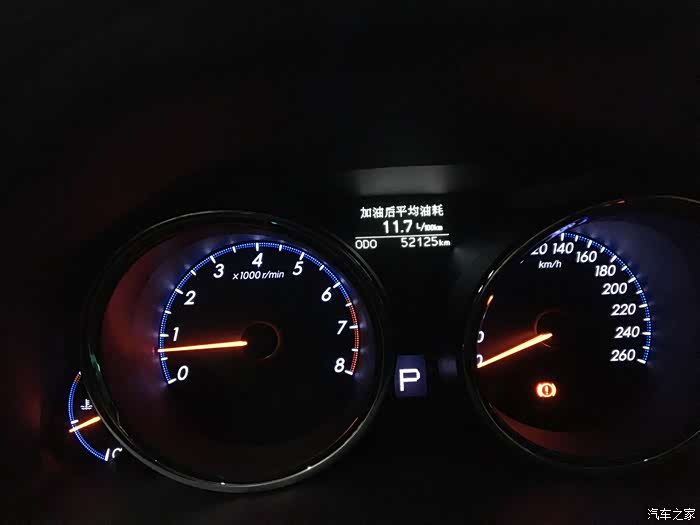

平均车速27,还要这个油耗,真的很费油。
