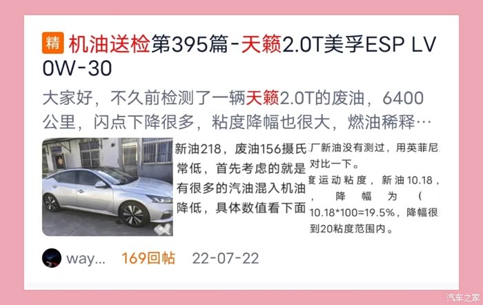

大家好🙃,日产天籁2.0T这款车的废油已经测过3次了,燃油稀释率都比较高,一台5.06%,闪点156;一台闪点170;一台3.21%闪点198,稍微轻一点,但也算比较高了。今天又有一个车友送检同款车的废油,一起看一下燃油稀释程度以及衰减情况。

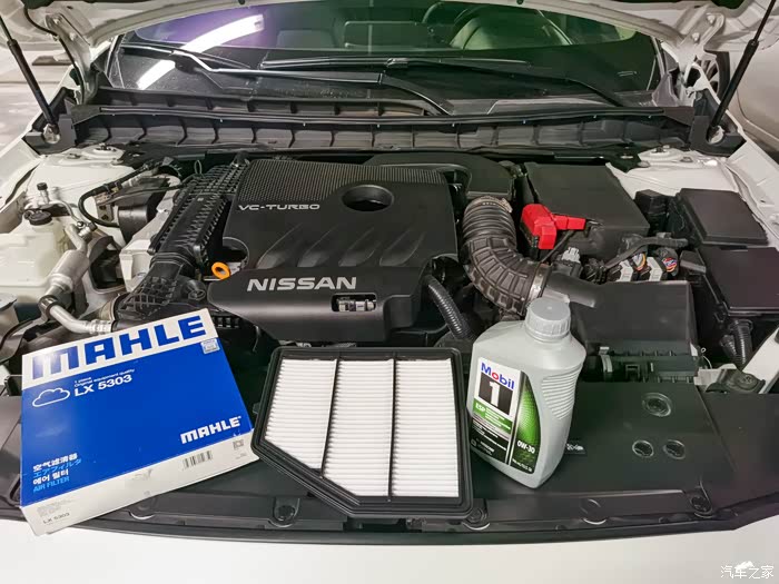

这款车采用可变压缩比发动机,型号为KR20DDET。检测的这锅废油使用的空气滤芯和机滤都是原厂

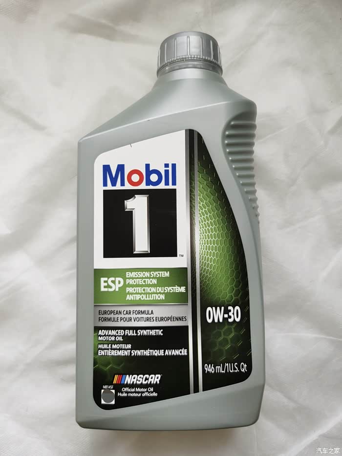

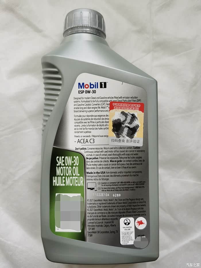

使用的机油:美版美孚ESP 0W-30
这款油是EUROPEAN CAR FORMULA,意思是“欧洲汽车配方”,所以只有一个欧洲汽车制造商协会的ACEA C3标准,没有做美标API认证

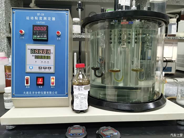

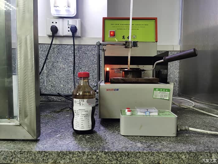

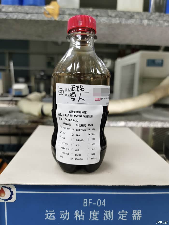

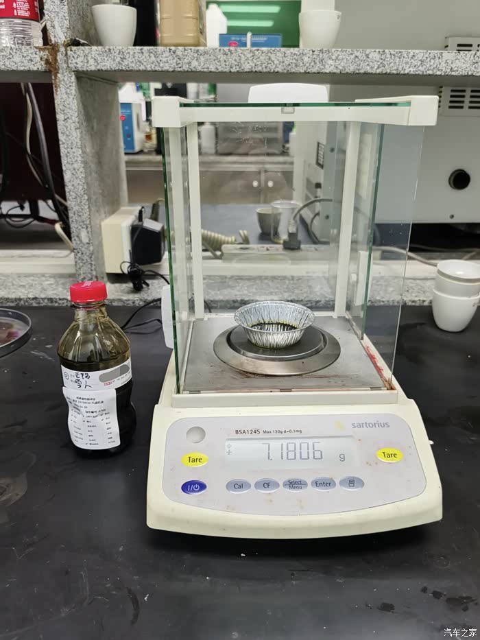

送检废油样品

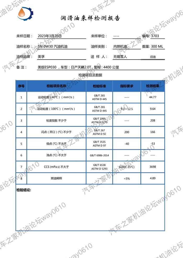

4400公里的废油实测数据

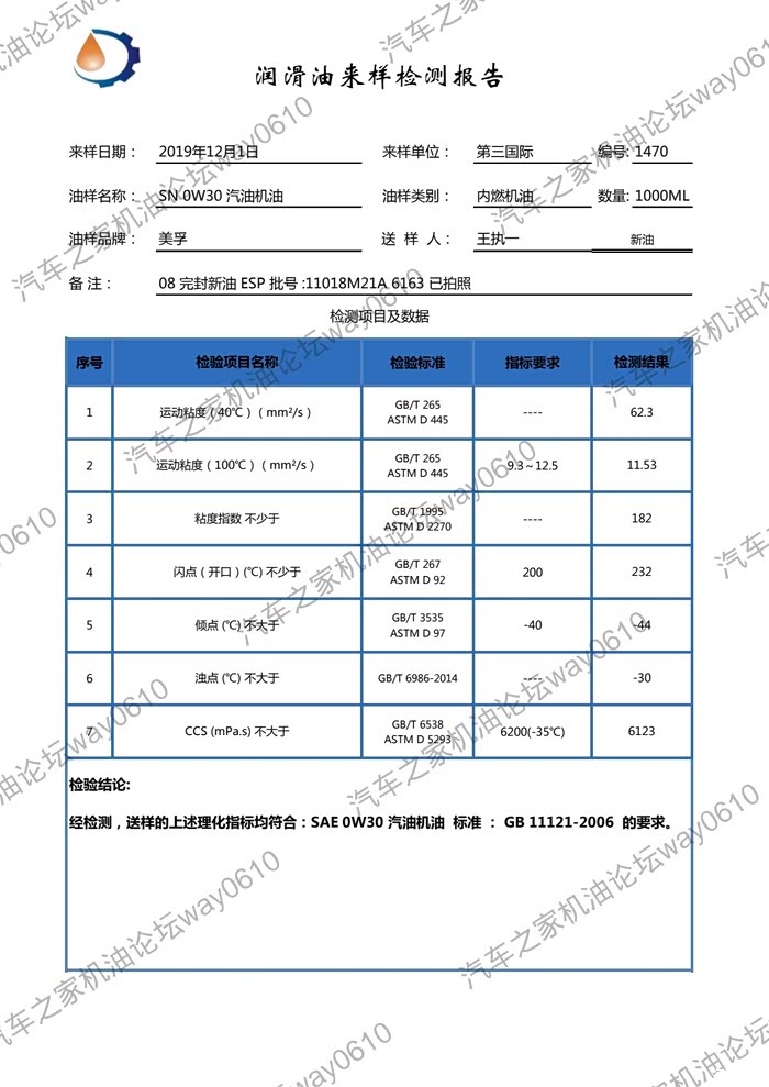

新油实测数据

简单对比一下新油和旧油的数据。
1.燃油稀释率,4.89%,很高,接近我国换油指标5%。
通过燃油稀释率可以计算混入的汽油的具体含量,车主换油加了4.5L,发动机中会残留一些机油按500毫升算,那么发动机中机油总量约为5升,混入的汽油为:
5000ml*0.85=4250g,
4250g*0.0489=208g,
混入的汽油量约为208克左右,换算成体积为:
208/0.72=289ml左右,5升机油中含汽油289毫升,量较大。
汽油体积占比为289/5000*100=5.8%。
5000ml*0.85=4250g,
4250g*0.0489=208g,

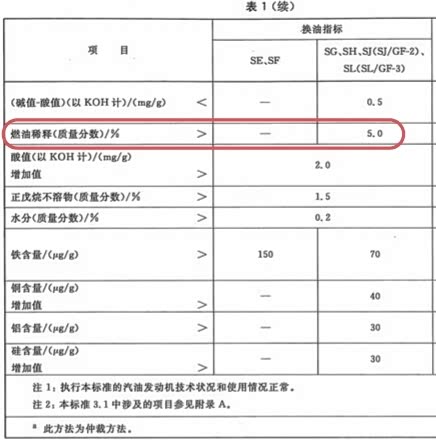

我国国家换油指标中,燃油稀释率超过5%就必须更换了
2.闪点,新油232,废油低至166,同样说明混入的汽油较多,导致闪点大幅降低,杂质也会导致闪点降低但不会这么多。
3.100度运动粘度,新油11.53,废油9.64,粘度降幅为:(11.53-9.64)/11.53*100=16.4%,降幅较大,主要是燃油稀释导致的,但仍然在30粘度范围内,如果使用低粘度30油,肯定降低到20范围内了。
4.低温动力粘度CCS,新油6100多,废油3700,当过多的汽油混入机油后,也会导致CSS降低,因为汽油的冰点非常低。
通过实测可以看出,车主的路况非常好,80%高速,但燃油稀释率仍然很高,这应该是发动机设计问题,这款发动机采用侧置喷油嘴,加上高压缩比以及高压喷射,当气温较低时,汽油雾化不良,燃烧不充分,会直接喷到气缸壁上流入油底壳,导致燃油稀释,因此对于这款发动机,建议使用C3标准的高粘度30油每5000公里更换,防止粘度以及HTHS太低保护不足。

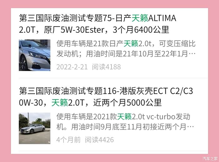

以前的天籁2.0T废油检测,第三国际公众号搜索关键字 天籁
以前的天籁2.0T废油检测,论坛上搜索关键字 机油送检 天籁
