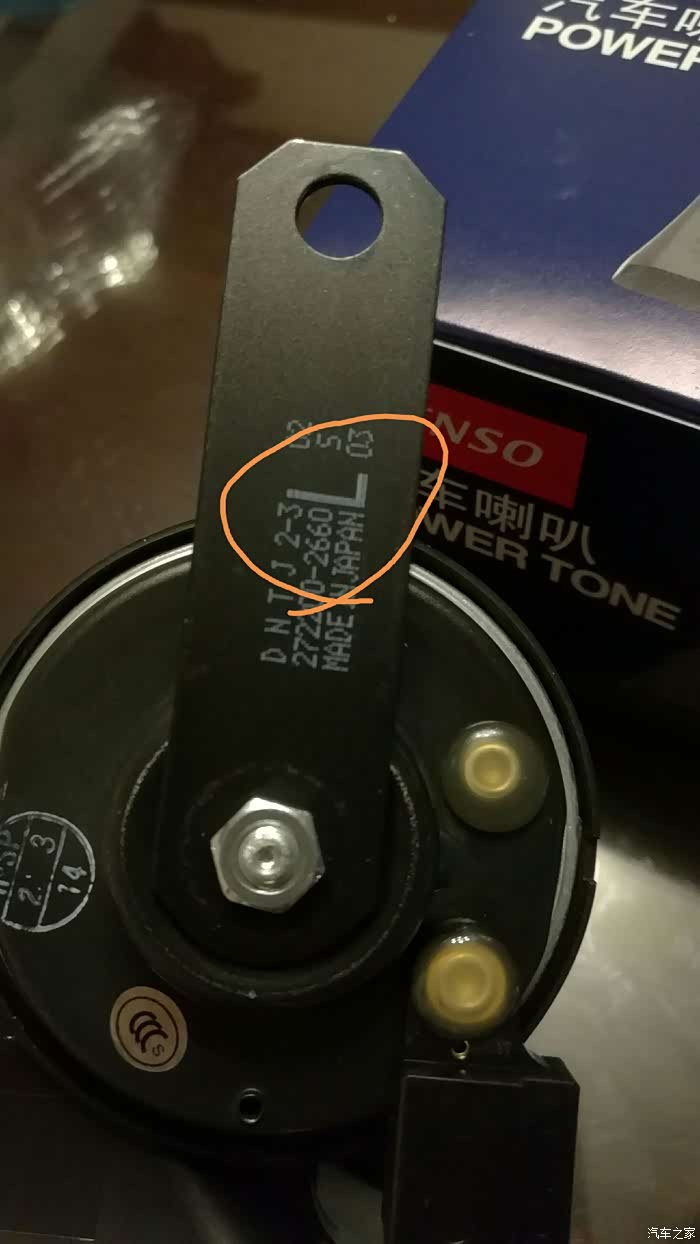

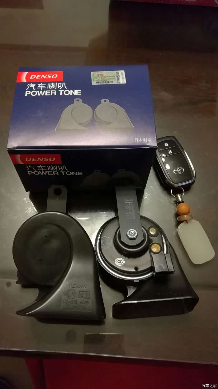

电装(DENSO),是丰田的一个部门,后来自己独立了出来,成为一家汽车配件厂家。丰田的喇叭都是用电装的。(型号是2660)
喇叭样子,像蜗牛,所以叫蜗牛喇叭。

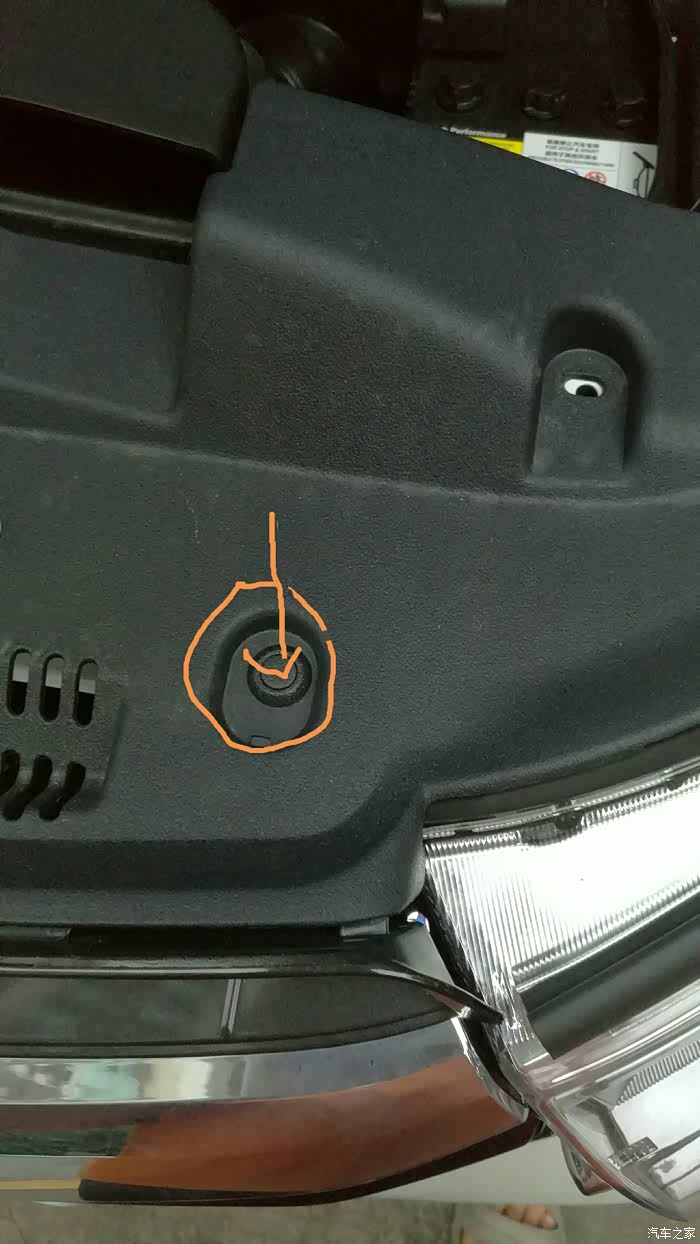

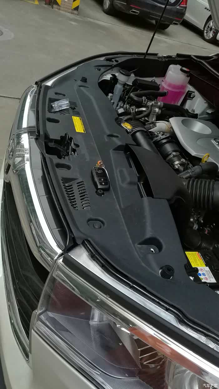

打开车头盖,把挡板的卡口拔出,拆下挡板(具体方法见下图)
左中右都有卡扣,用手指把卡扣中间按下,就能拔出卡口。
特别注意:小心卡扣脱手掉到机舱里。
特别注意:小心卡扣脱手掉到机舱里。

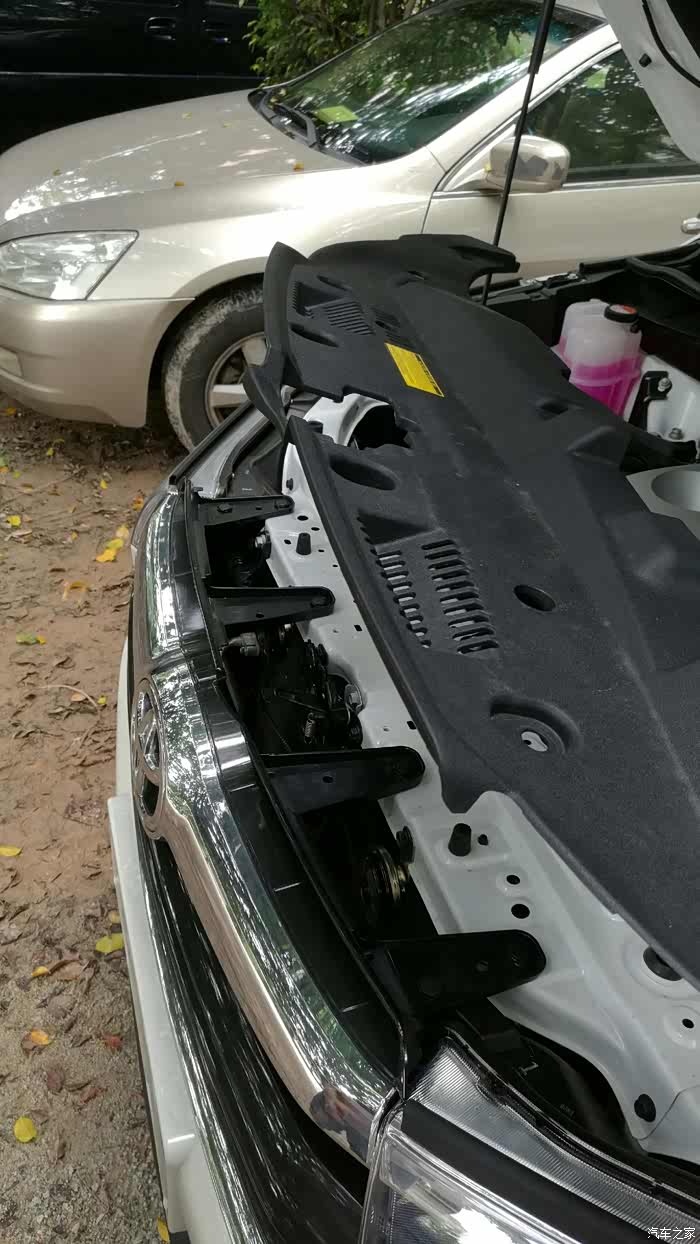

打开挡板。

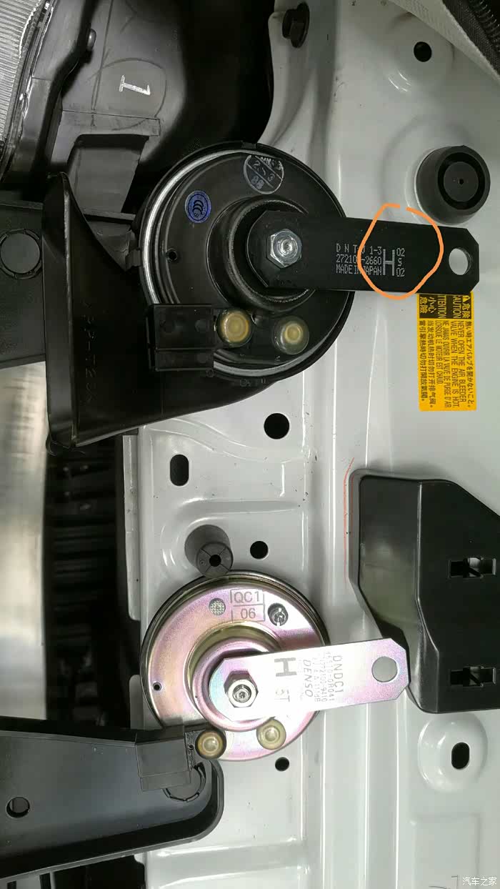

原来的玩具喇叭。

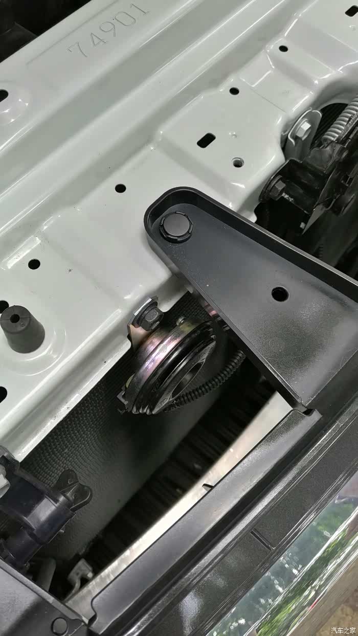

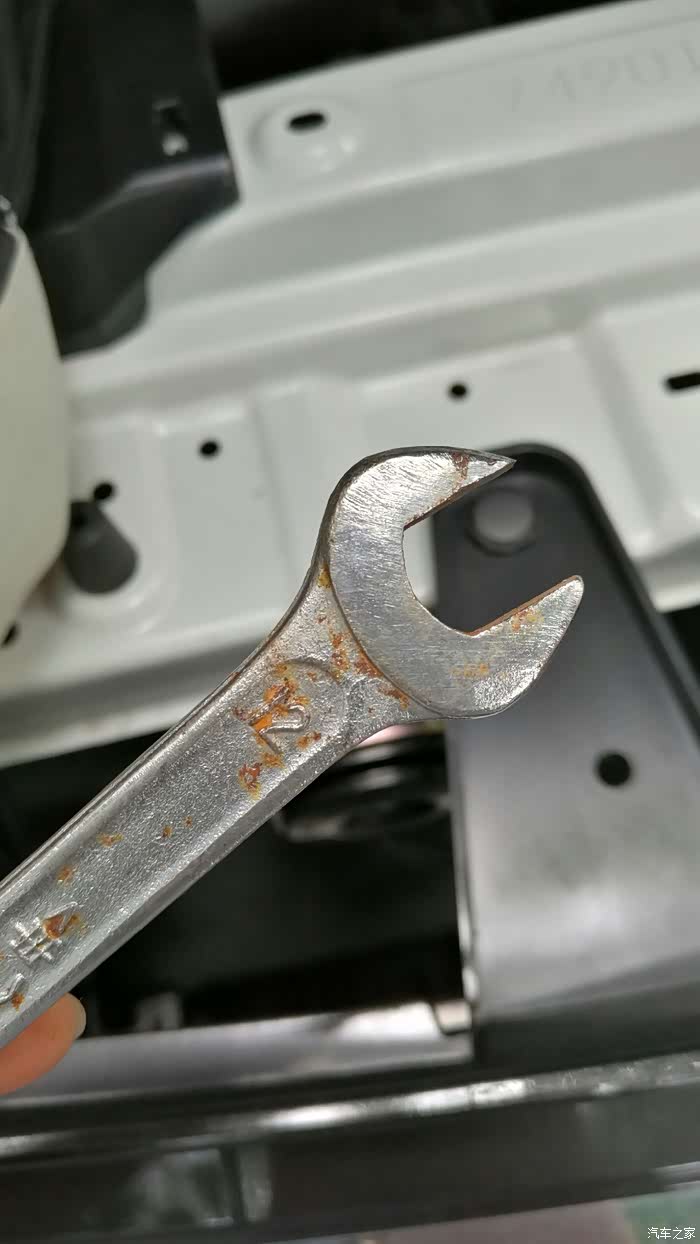

用12号扳手卸下螺丝(小心脱手丟了螺丝)

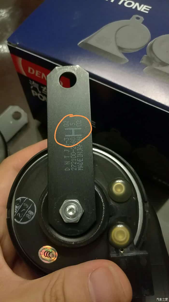

L喇叭是低音喇叭,安装在司机侧(面对机舱的右侧)。
H喇叭是高音喇叭,安装在副驾侧(面对机舱的左侧)。
安装完成后试一下没问题,就可以把螺丝和卡扣还原了。
