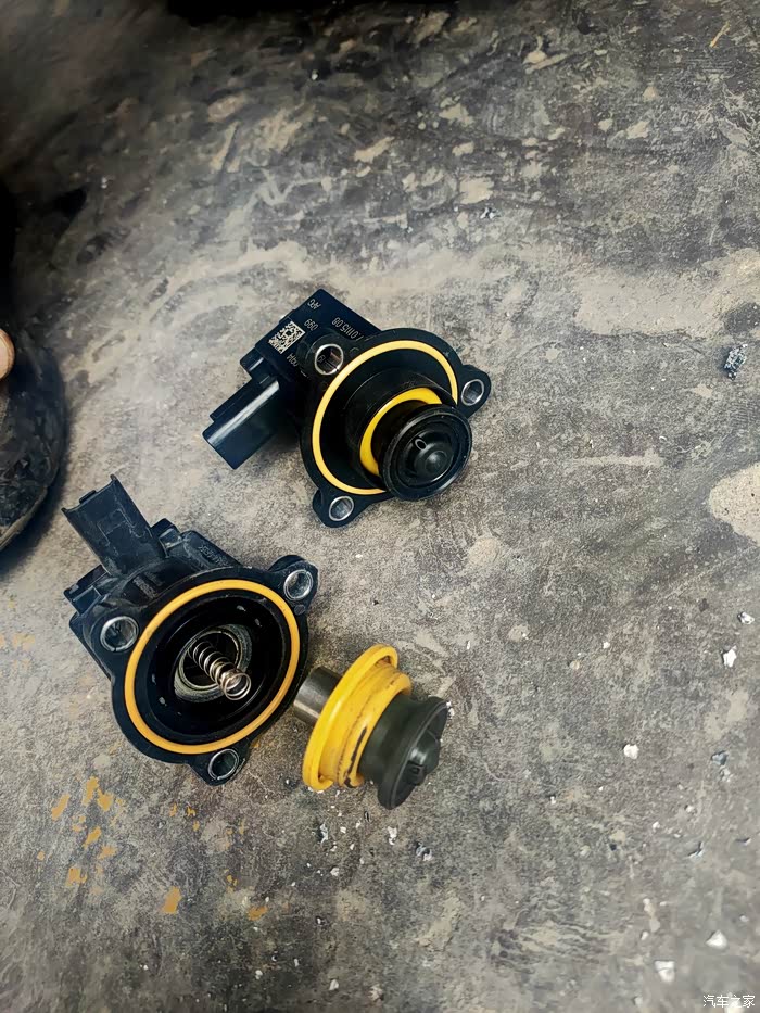

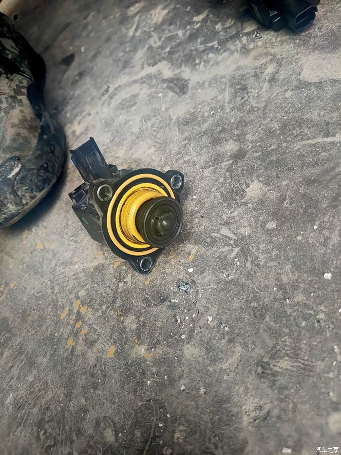

4008伴我三年了,车是好车,可就是有小毛病,我在一个五线小县城,现在我们这边的标致4s都倒闭了,前久三月份吧在高速突然发现油门到底车速也才可以跑到个一百一二,下了高速发现车子无力,提速慢,超个面包车都难,仪表显示发动机故障,回家后去小修理厂用解码器检查跳出一大堆故障码,可是修理厂的师傅也不知道具体是哪出了问题,无奈难道要去400多公里外的省城昆明才能解决?还好以前我们这边离我家100多公里的开远有一个4s店,现在虽然倒闭了,但是在里面上班的一个师傅,现在自己开了一个小店,还好当时也是因为爱车的小问题加了微信,报着试一试的心态跟他联系上了,服务那叫一个好,专程驱车100多公里来到我家帮我检查,(感动感动
)检查之后还是不清楚具体是哪的问题,说是他回去查资料看一下再给我答复,水都没喝一口又急着回去查资料了(再次感动),第二天一早就给我打电话说找到问题了,但是他没有配件,又是疫情期间不好发货,昆明4s店里也没有,这东东要从武汉发
,终于过了10多天电话给我说配件到了可以去换了,……100多公里20分钟换上搞定,试车,ok了,现在又过了3个月不到,,问题再次出现,我们这边的修理厂的师傅一样不知道是什么情况,我告诉了他们让他们带了一个一样的来,换上就搞定了,问以前那个师傅怎么才三个月就坏了,他说可能是这个东东在增压机边上温度太高,而这个东东又有胶皮的材质所以应该是设计的缺陷了
,有图有真像,揭开庐山真面目,分享出来希望对大家有帮助!上图

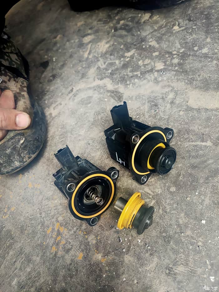

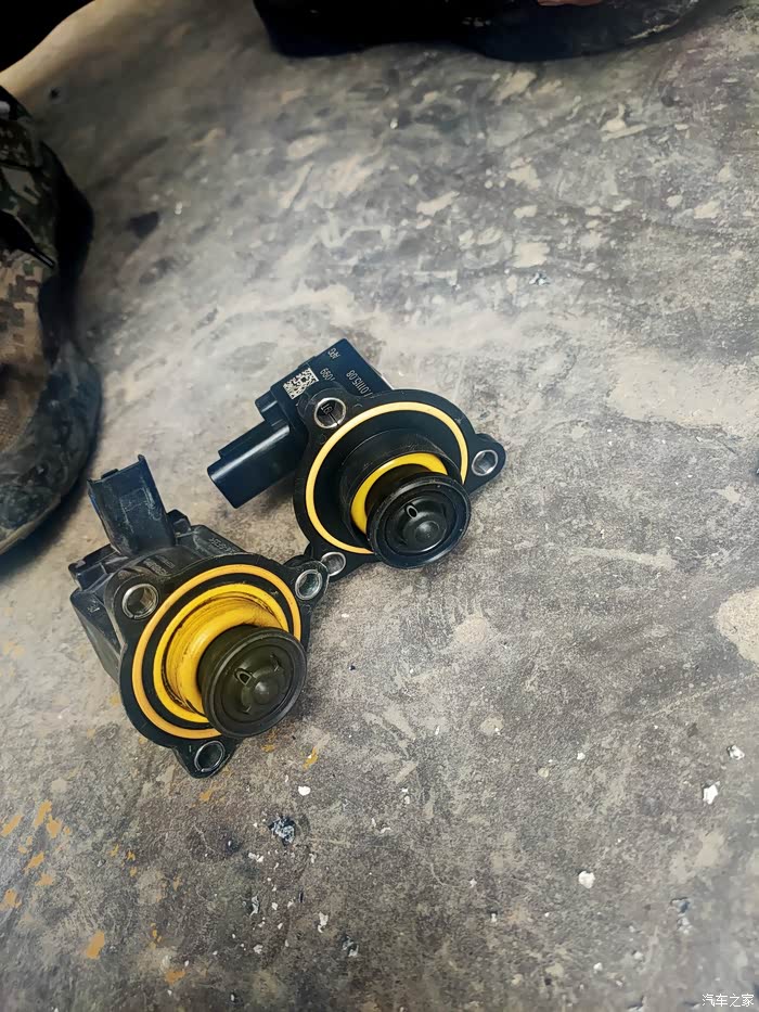

就是这个东东,左边的是坏了的,黄色的部分是胶皮,温度高可能就容易损坏

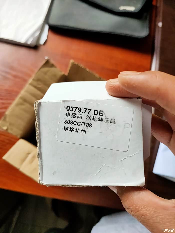

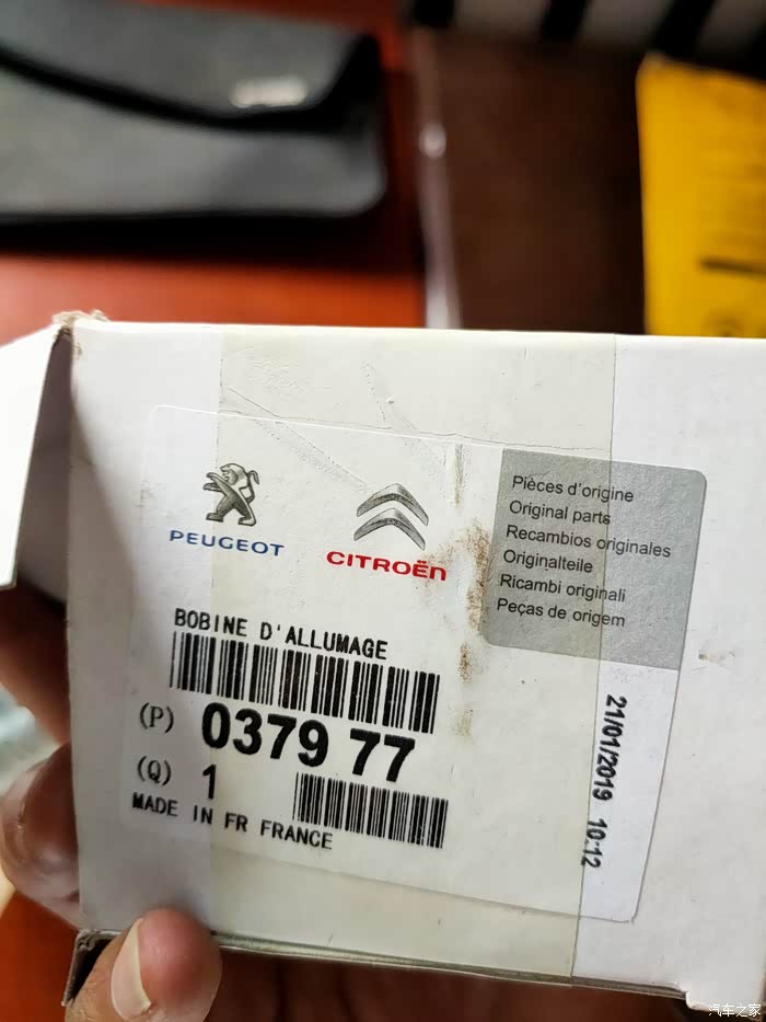

以前4s的师傅又邮寄了一个给我说是赔我一个,还说这个是法国产的,不知道真假,现在当备件留着,希望别再坏了
谁懂这是不是法文

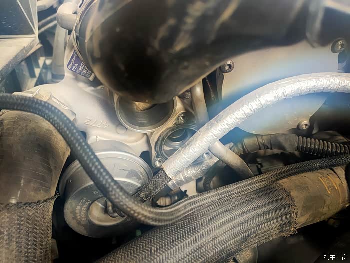

就是这里
