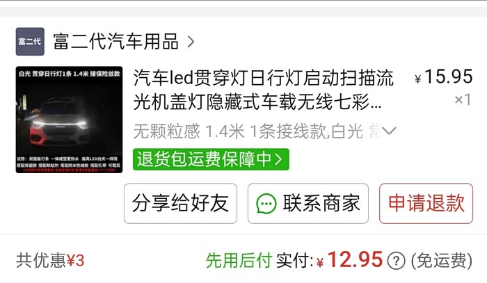

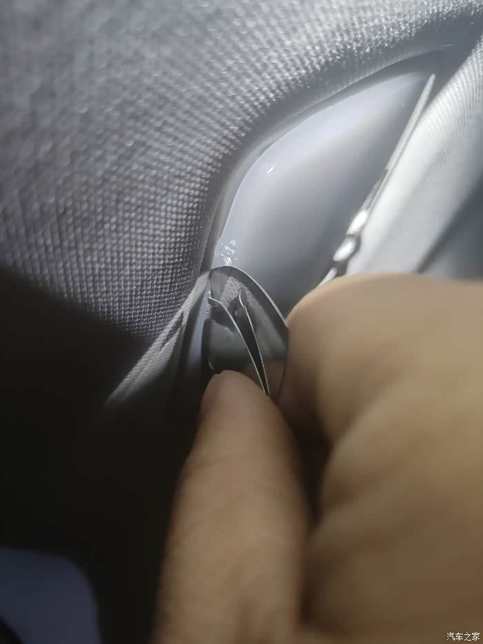

哈弗m6plus后备箱受成本限制,只装了一个顶灯,照明效果非常差,那天闲着无聊👀拼多多,发现有魏派,长安这类车专车专用的加装后备箱照明灯带,点进去看了下这不就是机盖灯的灯带吗!只是多了个无损线对标插头,买50左右,但是没有我这款车的专车专用的灯带(有也不买太贵!不做这冤大头!)我感觉没必要,花这冤枉钱,取电就在后备箱顶灯取电就好了,思路有了直接开干,先测量好尺寸,我花了12.95元在拼多多买了根1.4米的灯带,在灯带上压上sm插接头

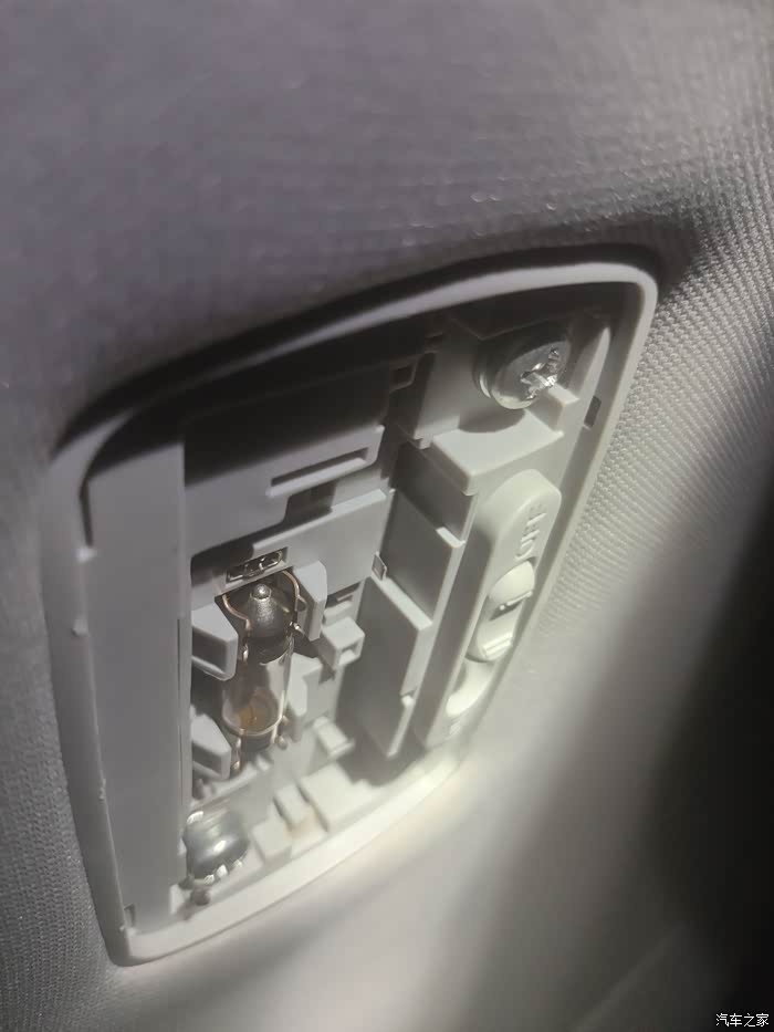

撬开后备箱顶灯内盖,用薄的翘板

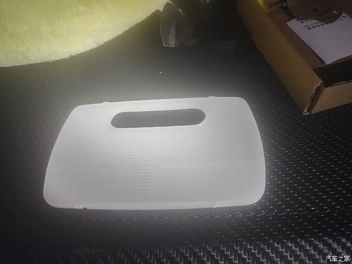

撬下的灯盖

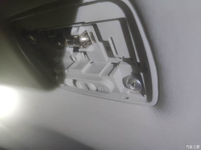

两个螺丝拆下来,整个顶灯外壳就可以拿出来了
拆两个对角螺丝,背面在灯两遍焊上对插线

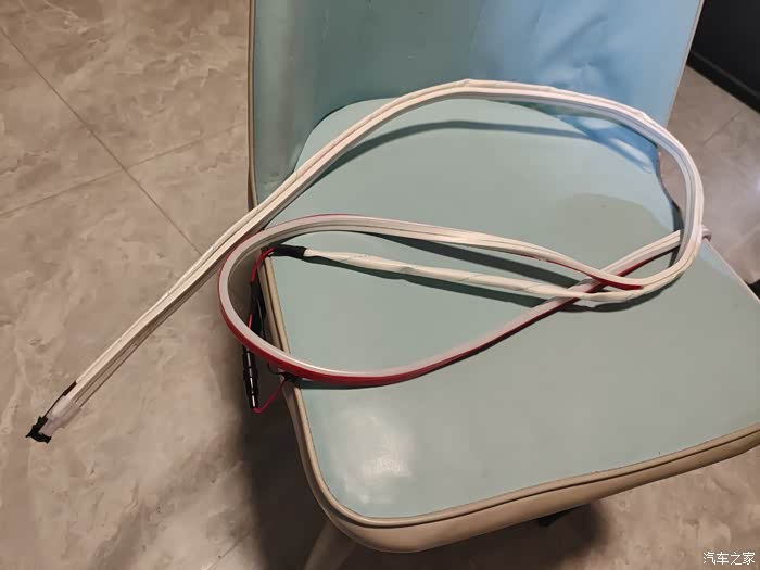

价值12.95机元盖灯带
线穿上黄腊管

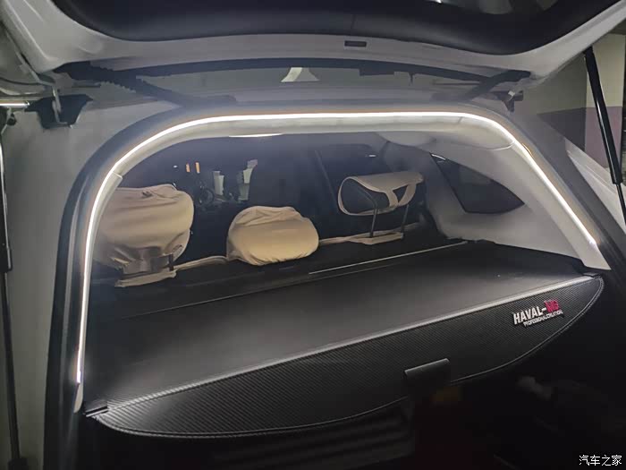

安装效果接线挺简单点稍微有点电工基础就可以搞定
效果还是非常不错的
