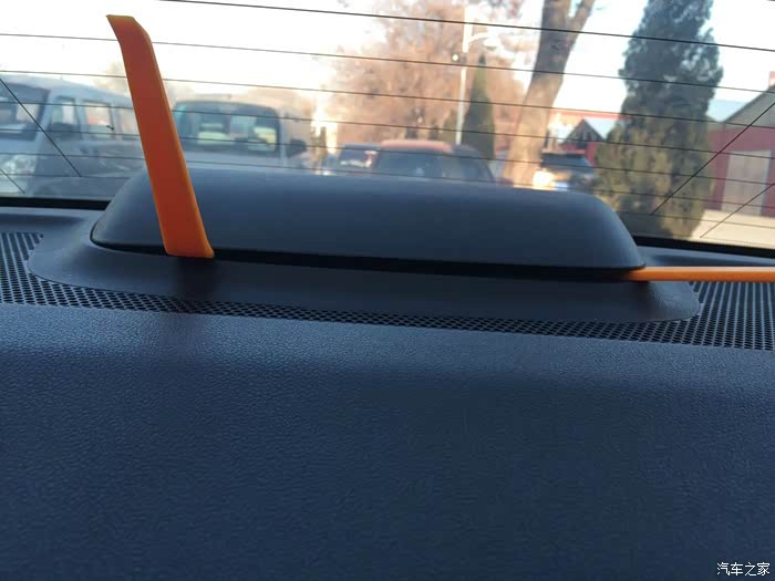

翘板 先插进去 之后往左右两边划过去(向右侧的那个一样,划过去) 即可打开 一个翘板应该也够 我是想着两边受力均匀卡扣不易折断(事实证明我想多了……)
后来才听说 这灯罩往前一推就能拿下来? 拆完了才看到还有这样的方法 没试过 暂不做评价

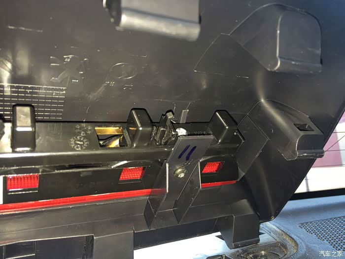

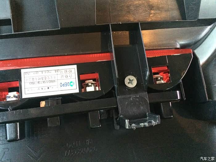

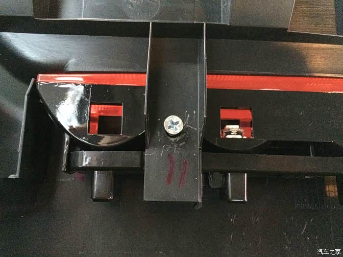

撬开以后可以看到这样的一颗螺丝 不知道叫什么 暂且称为火星螺丝吧
拧下来火星螺丝能可以把灯座取下来了
这个螺丝刀不好买 很多五金杂货店都没有 淘宝购入
结果奶奶熊的买大了 据说是T20 实际不是 T20螺丝刀根本插不进去
拧下来火星螺丝能可以把灯座取下来了
一怒之下 用钳子夹着拧下来 找个普通的螺丝吧火星螺丝替换掉 为了以后换灯泡方便 也是为了这次复原时方便(毕竟手里没合适的螺丝刀 总不能再用钳子夹子拧上去吧)
两边一边一颗火星螺丝 全部替换掉

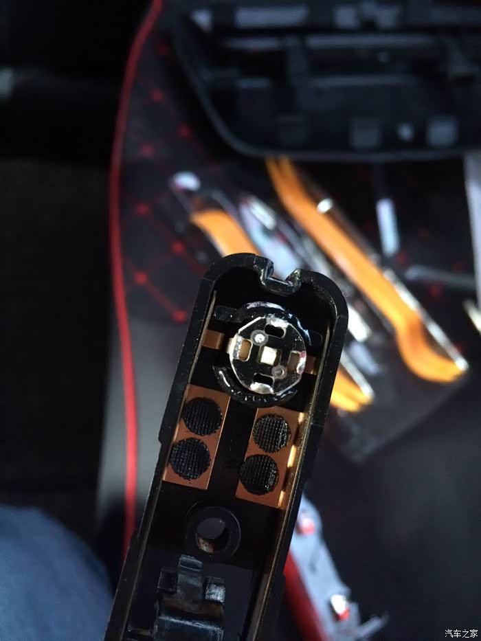

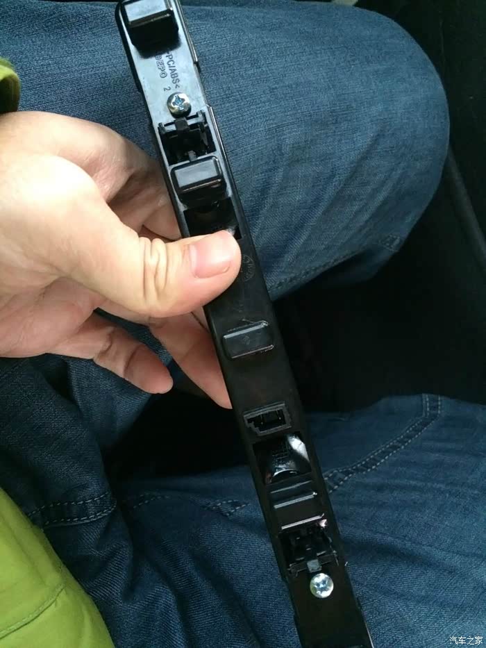

灯架子到手
背面还有两颗十字螺丝 找把普通的螺丝刀拧下来即可

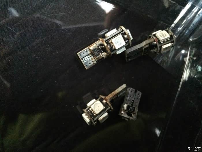

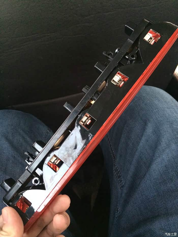

灯罩拆下来 慌了 灯泡怎么不见了? 只有灯泡底部(电源接触片) 上面发光部分不见了
再来一张高清大图版 这是换下来的四个灯泡 在汽车后面找了半天也没找到灯头
本以为换了两三个 装上新灯泡才发现居然有好几个灯泡都有问题 有俩问题不大 就是不是所有“发光片”都亮 既然灯泡有富余 有问题的灯泡就全部换掉

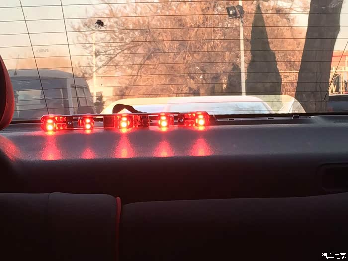

安装的时候注意正负极 接反了不亮
看到红光一串 就可以恢复了
能拆下来就能装上去 很简单不在废话
看到红光一串 就可以恢复了
能拆下来就能装上去 很简单不在废话

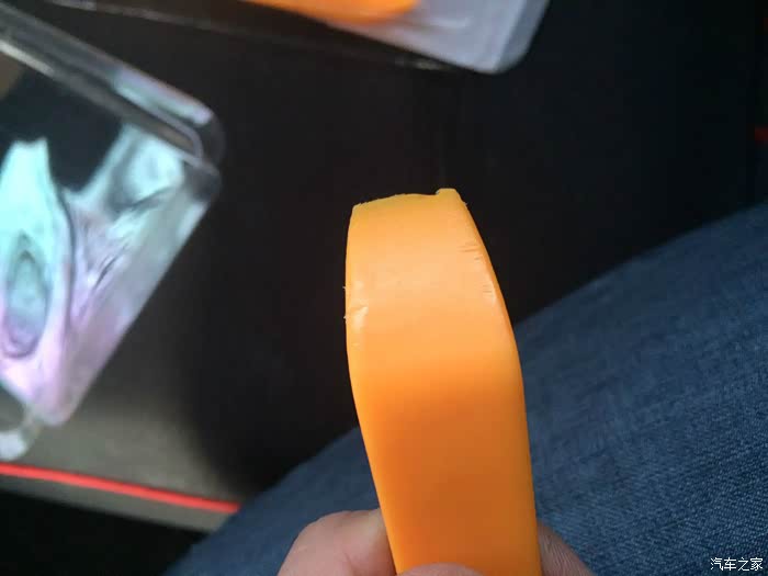

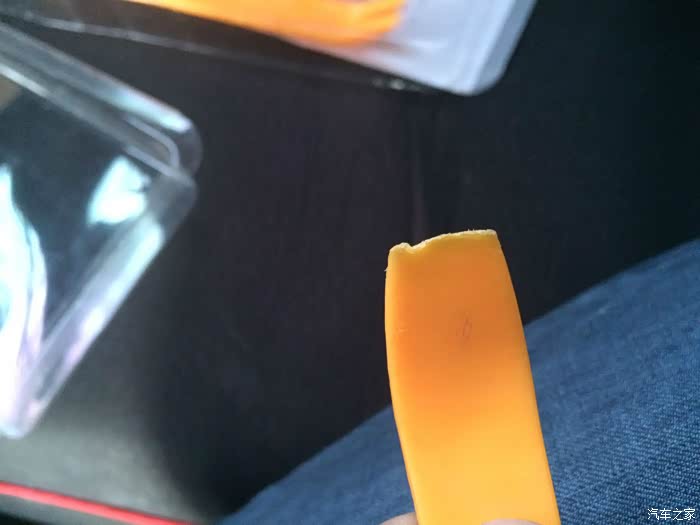

网购翘板时 我看有金属的 很便宜 貌似10几块钱吧(当然这个塑料的更便宜) 怕硬度太高 弄伤车内饰 才买的塑料翘板 事实证明我又TM想多了
也许是我使用不当 但塑料翘板的强度也确实够差 对于有强迫症的我来说 纠结了 扔吧? 还能用扔了可惜 留着吧? 看着用一次就残成这样的工具 心里不舒服 哎……
