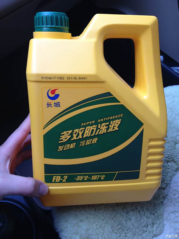

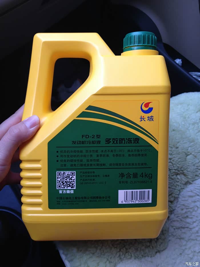

直奔中石化加油站,去买和原车一样型号的防冻液,中石化旗下的长城FD-2型防冻液,他自家卖自家产的东西总不会有假的吧?虽然贵点但保真啊,呵呵!
FD-2 -35~107 和原车的一样型号
FD-2 -35~107
和原车的一样型号
从外面看是液体是红色的
从外面看是液体是红色的,其实这是因为桶是黄色的,防冻液是绿色的原因,其实里的液体是淡绿色的。

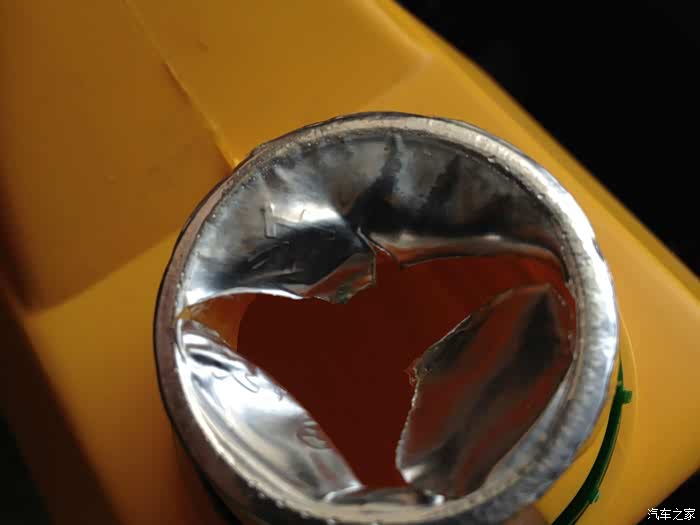

瓶口上有长城的标,像钢印一样
瓶口上有长城的标,像钢印一样 ,其实这些表面的防伪都不重要,主要是信得过中石化不会卖假货。

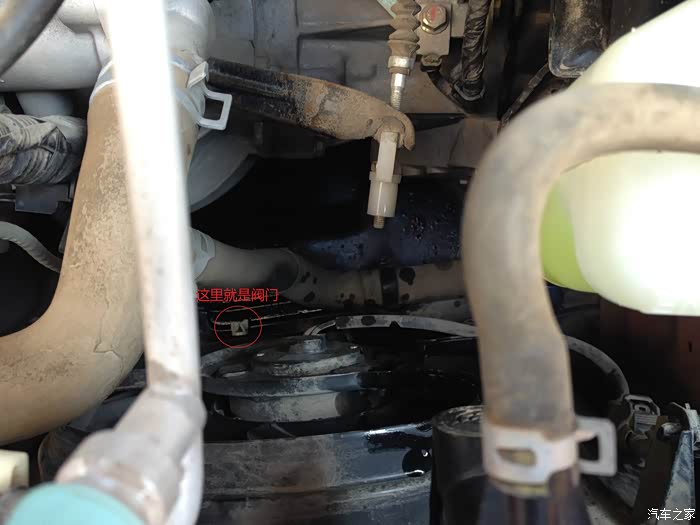

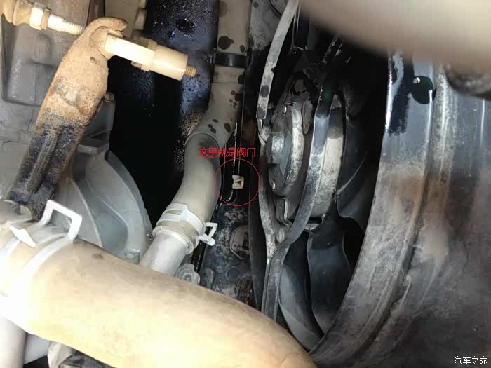

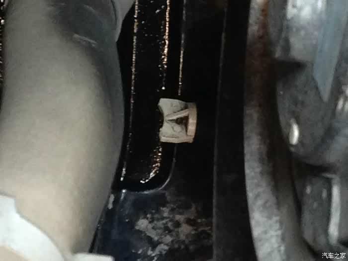

首先要放掉原来的液体,那么就要找到放防冻液的阀门,看这里:
回到家后,准备换防冻液。
这里
还有这里

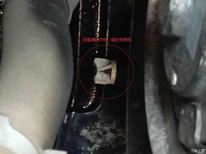

还有这里,来张特写:

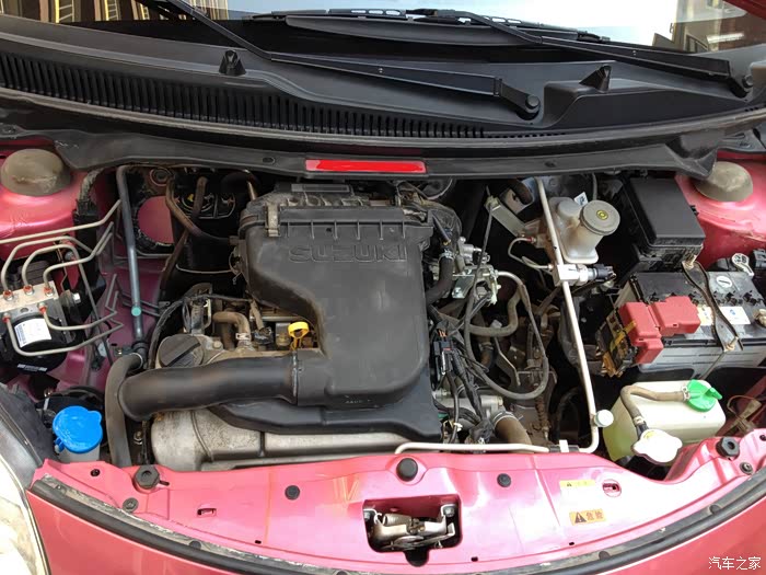

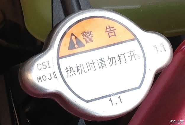

首先要把车放凉,就是要等车冷却,不要在发动机高温的状态下更换防冻液。会有烫伤的风险,也会影响到车的降温。打写着警告的那个盖子。
写着警告的那个盖子
接下来就要打开下面的放水阀门,放大了的图,如下
这里看的应该很明显

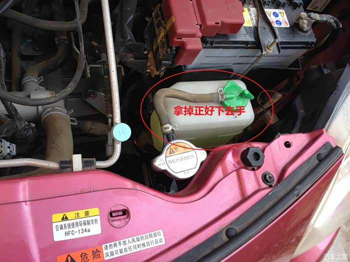

在这里得提一下,有人说,你也没上架子,也没有地沟,怎么放掉防冻液啊???手也进不去,我跟你说,我这车还装了发动机护板,看到了吗?下面拧阀门螺栓的位置基本封死的,而且我的护板有一个螺丝已经撞弯了,拿不下来了,当时我也懵住了,其实很简单,接着往下看,要不怎么说美女都能学会呢!呵呵。
先把这个壶拿下来,向上用力端就可以,很容易,管子不用拆,就连着就行,你会发现拿掉壶的位置,正好能下去手,而且,正好能用手拧到下面的放水阀门,哈哈,估计人家设计车里就是这么安排的。拿掉壶,正好下去手臂,一点儿也不卡,什么也碰不到,手和衣服也不会脏。如图:
拿掉壶,正好下去手臂。

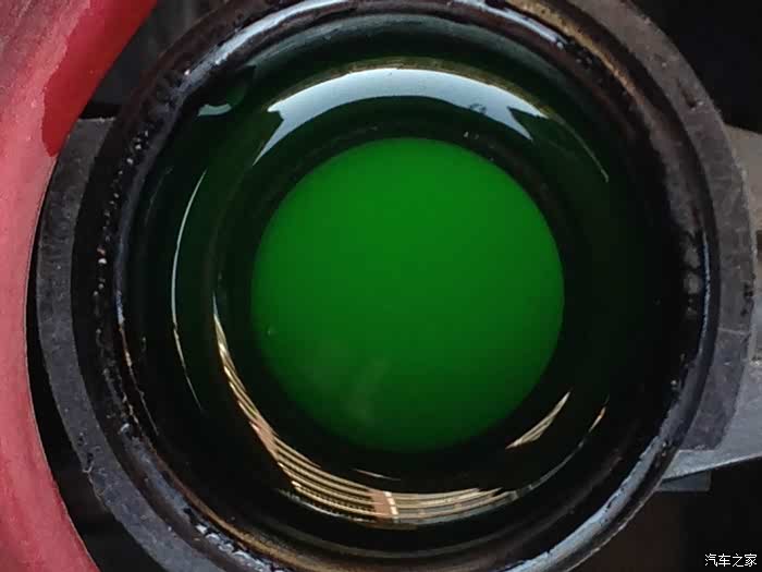

旧液放到这里,可以看到原来的防冻液还很清澈,有些心疼,不过也到年头儿了,该换换了。

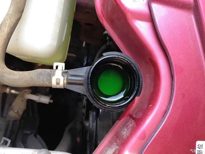

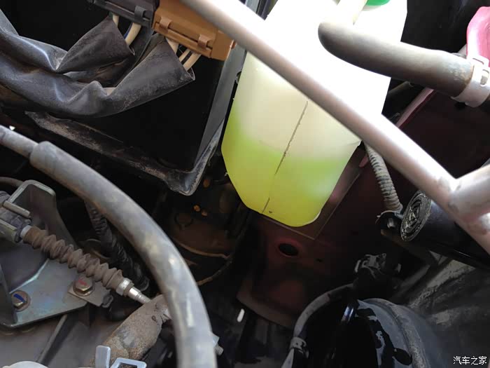

旧液排净后,用手拧紧下面的阀门,加新的防冻液,淡绿色的,好清澈,可惜拍出的图片,没有那种感觉,因为液面很深的缘故。

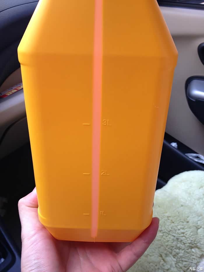

这时4L 的防冻液剩下不到1L了,等到开口处不冒泡了,把壶倒挂好,壶里倒入防冻液。
这里可以看出来,防冻液是清澈的淡绿色!!!
最后, 车打着火,在小区转几圈,然后停好,车体冷却后,再打开盖子,再补满。补液之后,车正常使用,如果看到壶里液里下降了,只要把液里补到MIN~MAX 之间就可以了。其实一桶4L的防冻液加进去,再倒入备用壶一些后,基本没剩下多少了,如果你剩下的防冻液太多了,就说明存在问题了,要么是气没排净,要么是旧液没排净。

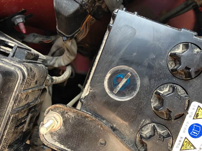

最后秀一下自己的原车汤浅35电瓶,保养的是不是很好?5年了还在正常工作!
5年了,工作正常!
还有,不算太干净的机仓
