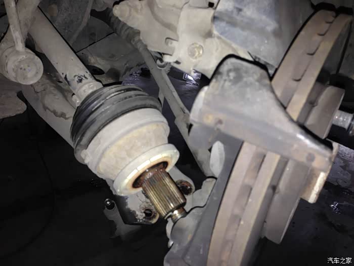

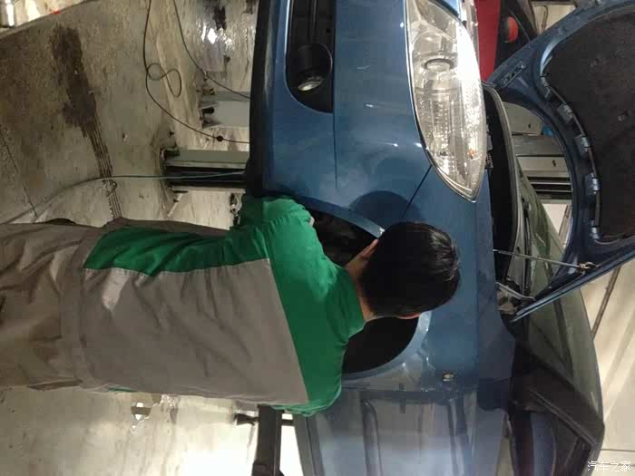

开始了 拆轮胎
轮胎 刹车片掉粉还是挺严重的
轮胎螺丝
卸下中吊头螺丝
分泵也下来了
半轴也拆了

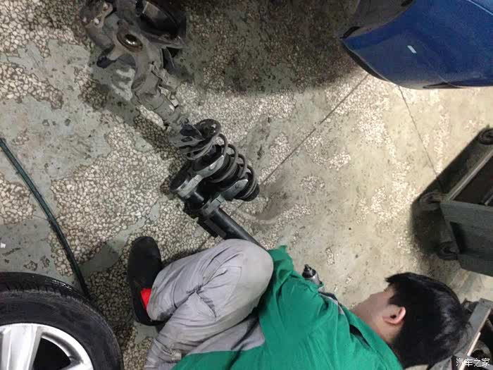

马上要拿下牛腿了
牛腿下来了

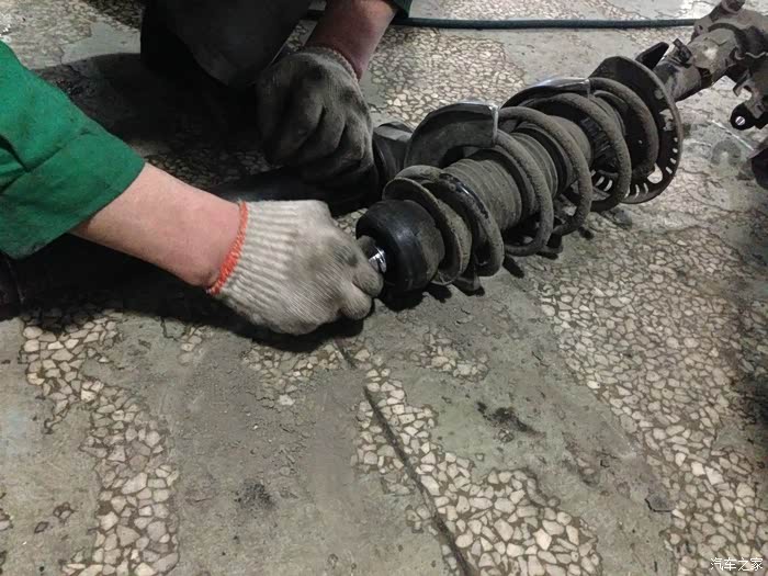

压缩弹簧的专用工具
拆顶胶螺丝拿下顶胶和压力轴承

继续另外一条牛腿
复位完毕

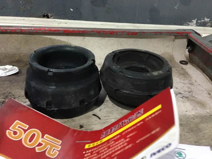

新旧对比下  看旧的顶胶有一边已经压偏了,这就是很多车友轮胎吃胎的真正原因。晶锐的倾角是固定的,是不能通过4轮定位调整的。
这张更比较明显的对比
换下来的轴承  拿起来晃动里面有声音。就是它造成的减震异响。 其实这个轴承没坏,只是时间长了里面的润滑脂干了,打开重新加油就好了。
原车上的顶胶 配件号是1J0 412 331C 和后面换的配件号还是有区别的。据说是有了改进。
顶胶严重老化 。
已经被压坏的顶胶。
换下来的合影。 6万公里的顶胶 。原来的高富帅变了矮穷矬了!
