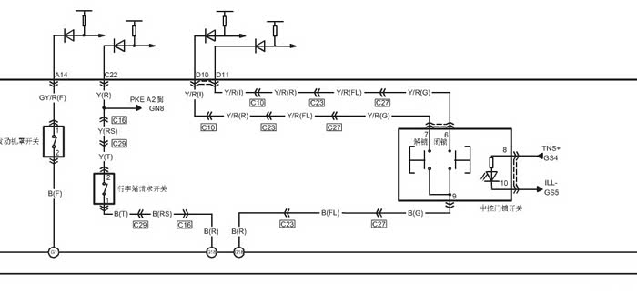

后备箱请求开关电路图(Y表示黄色线)
废了很大的劲找到x80 2013款的电路图,然后花了几天时间大致看懂电路图,还好到车上发现电路是一样的。
根据电路图可以发现,后备箱请求开关控制的是负极。开关接通时,负极接通,向BCM发送开门请求,如果请求通过则BCM控制后备箱电机打开车门。(原理很简单,但是找到这跟线却花了很大力气。)

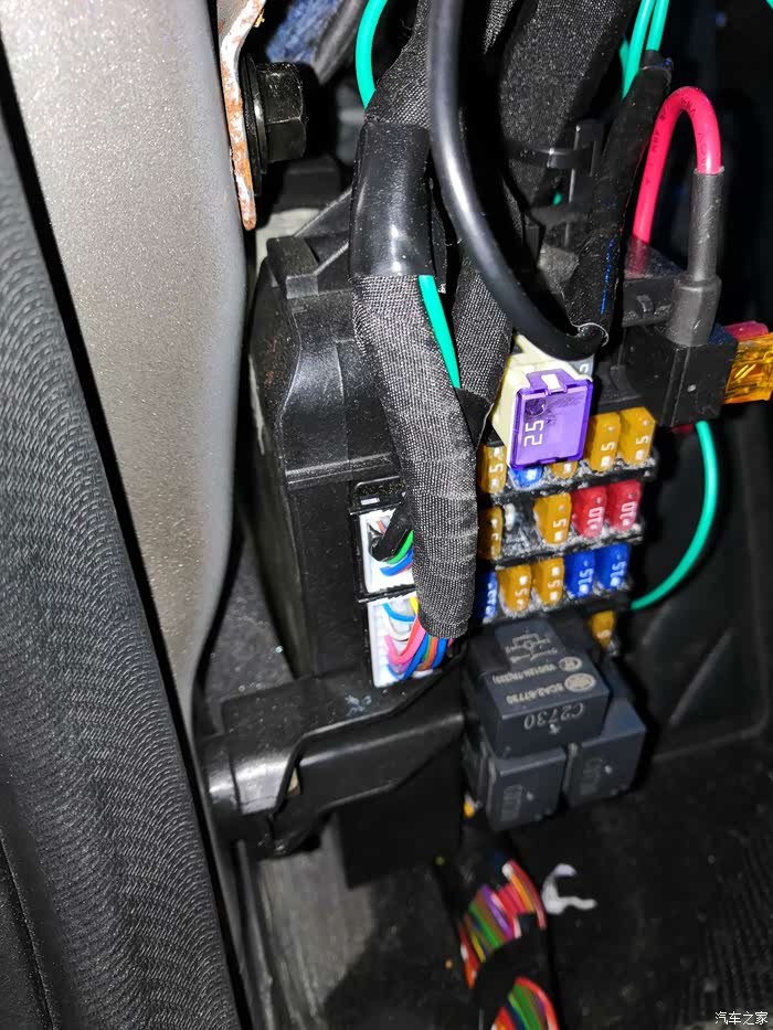

1、拆开正驾驶左下角保险盒位置的整块盖板(需要有8号套筒)
2、找到BCM控制盒:保险盒下面就是BCM盒子,两个可以分开,不分开里面的线不好接。

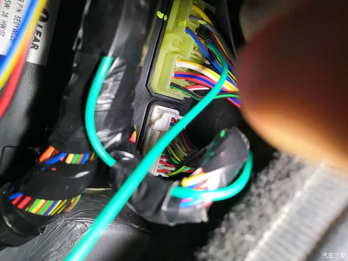

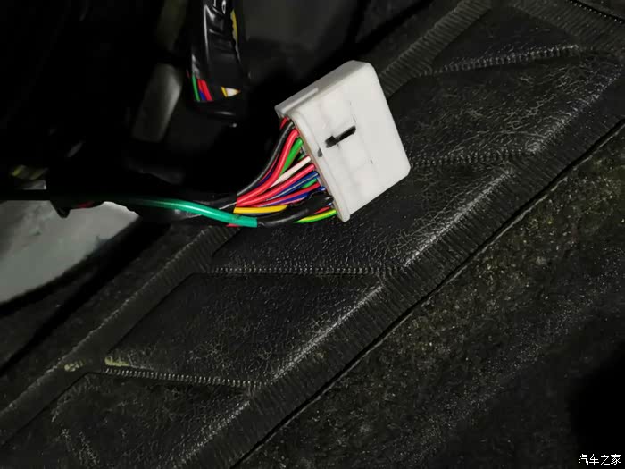

3、找到BCM盒子右边这个白色的插头(盒子右边一共有三个插头,从上往下是黑色、浅绿色、白色) 白色插头R20孔黄色的线(有且只此一根)就是后备箱请求开关的线。
步骤:(要胆大心细,有一定动手能力,非傻瓜式详细步骤,而且一个人操作,边上还有个捣乱的小情人,不好拍照,图片比较少大家见谅)
黄色的线就是后备箱请求开关的信号线

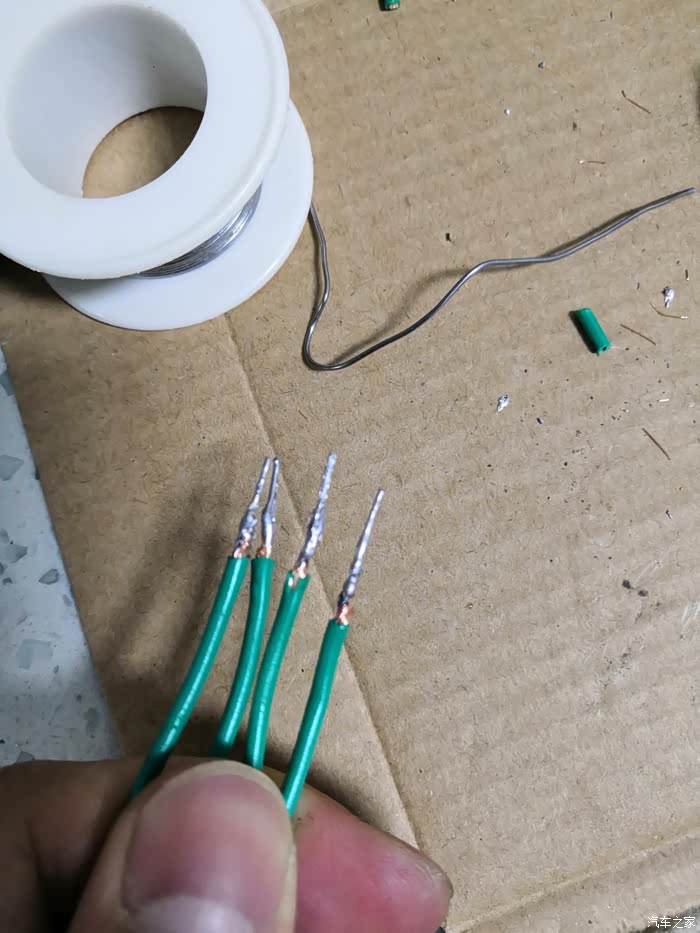

自己破线或者直接想办法想办法插入这个孔都行,我是做了一个插针,***孔里面。
插针直接***对应的孔里面

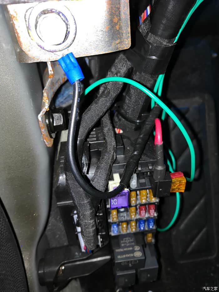

4、另外一根线搭铁(我直接选取的壳子拆出来后露出来的这个螺丝)
搭铁点 8号套筒
6、搭铁线和BCM接出来的线接在自复开关(我买的16mm直径)上,走好线,装好盖子,大功告成。成品图如下
16mm开孔开关
步骤不尽详细,简单来说就是从BCM的后备箱请求线和搭铁的线上串一个自复位开关,接通就想BCM发送后备箱开门请求。和其他车门一样,开锁状态,开关有效,其他时候无效。按开关后,后备箱门弹开一个缝,直接往上用力即可打开。(和长按钥匙上后备箱开门按钮一样的效果)

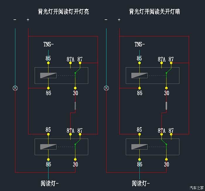

实现效果:单独开门氛围灯正常亮,关门灭;单独开背光灯氛围灯正常亮,关灯灭;开门也开背光灯,氛围灯正常亮;只开背光灯,氛围灯降低亮度;

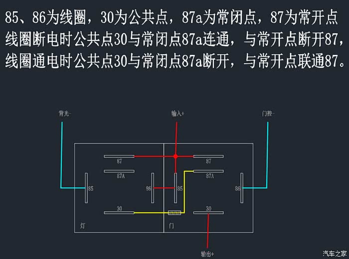

思路:利用五脚继电器控制电路通断。
需要找到的线:1、BCM背光灯控制线(负极) 2、BCM阅读灯控制线(负极)
说明:1、汽车之家论坛图片压缩太厉害了,大图压缩了会看不清楚,会把一张图分为两张或者去掉非必要内容 2、我是先找到相关的控制线,然后根据控制线的正负极来确定线路图,但是这里方便大家理解,顺序不分先后。
思路:利用五脚继电器控制电路通断。
还有两种状态,脑补一下就出来啦
五脚继电器功能和按照上面的电路图接线图;(有些继电器85/86限定正负极)

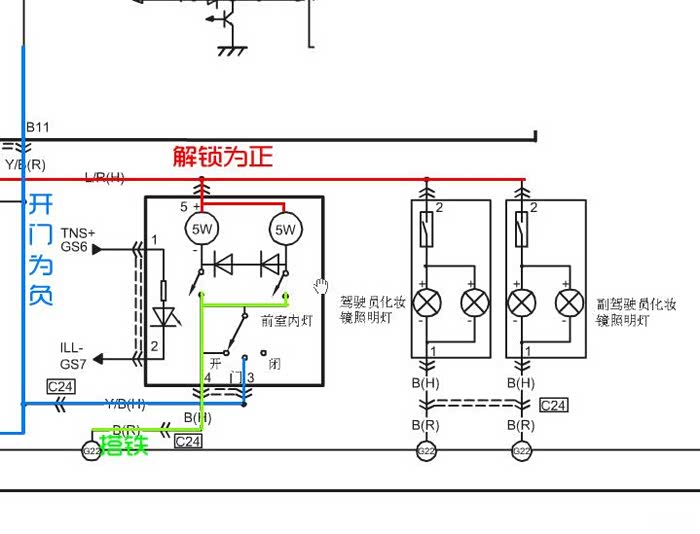

电路图确定以后,需要找到BCM背光的控制线和阅读灯控制线。下面上原车电路图,了解原车控制策略。
原本想用大灯控制,但是发现大灯控制的话,白天用远近交替也会通电,放弃,改用背光(TNS)
蓝色线开门为负极,绿色线与蓝色线中间的开关有三种状态,开/门控/关,就是阅读灯打在中间一档,此时控制灯亮的就是蓝色的线,开门亮,关门灭。我们要用这一根线来实现氛围灯随阅读灯一起开关。
根据电路图配合位置图,可以找到阅读灯控制线,BCM盒子右浅绿色的插头(盒子右边一共有三个插头,从上往下是黑色、浅绿色、白色) 白色插头B11孔黄底黑纹的线(有且只此一根)就是阅读灯控制线。
背光灯电路的图,没有保存。BCM盒子左侧黑白的插头(盒子左边只有两个为一组的黑白色插头)E22孔黄色的线(有且只此一根)就是背光灯控制线。
