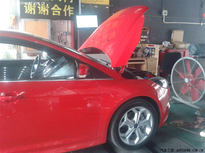

全国首发!DYNOJET马力机测试新福2.0MT真实轮上马力!申精!

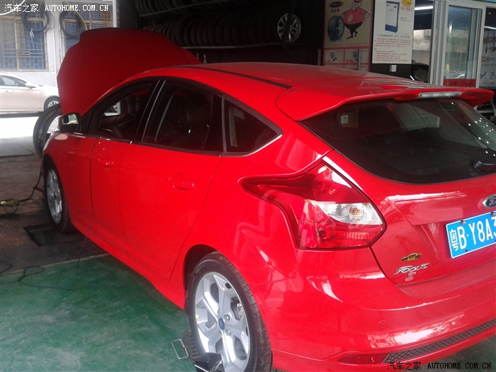

全国首发,究竟新福克斯2.0MT的实际马力有多少。官方数据是发动机马力170P,扭矩202。今天我们就来测试一下究竟它的轮上马力跟扭矩是多少。首先大家要知道,轮上的数据跟厂家公布的数据的差别。厂家公布的马力数据时指发动机在最理想的情况下,不计算传递系统的马力,但是我们实际在路面上行驶,除了要扣去轮胎跟地面的摩擦力。轮毂的重量,还有整车的重量,变速箱,传动系统的损耗等等,特别是变速箱,影响是最大的,传统的数据显示,MT的传递效率一般是在80%~90%之间,而传统的AT变速箱,效率大概是60%~80%之间,但是双离合效率会接近MT甚至更高。
老款福克斯2.0MT的官方马力是141P.扭矩是180。
新款福克斯2.0MT的官方数据时170P,扭矩202。因为使用了直喷技术。性能确实比老福提升不少,之前我们的估计是福特公布的数据虚高,因为心福2.0MT的0~100加速的官方时间为9.08秒,这个数据对于一台1.3吨左右的170匹的车来说有点失望,毕竟BMW 116I 低功率版本也才130P,但是扭矩220,不过116I比新福的重量要重,而且是后驱动,传递效率会更低,但是116I低功率版本的0~100加速时间,官方数据时8.5秒。所以在没实际测试之前,我个人对于福特公布的官方数据时觉得虚高了。但是实际测试成绩如何呢?下面我们上图说明。

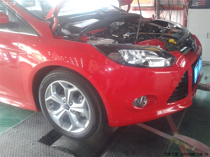

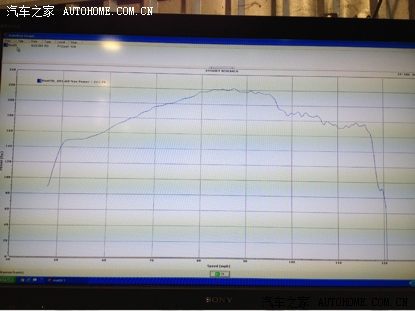

从马力图中,我们可以看到。这台新福2.0MT 轮上马力为161P。扭矩是143/0.74=193N。这个数据显示福特公布的官方数据非常务实。因为效率达到了94%。甚至让人怀疑福特故意把官方的数据保守地发布%了。考虑到福特一向的传统,之前我们测试的老福1.8MT。官方马力是124P。结果我们实测是112匹,效率也是在90%,老福2.0MT 官方数据是141P,实测试是126,效率同样接近90%。

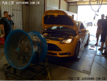

这些数据都是在同一台马力机上测试的,顺便提一下这台美国原装进口的DYNOJET马力机,是美国原装进口的,外国的汽车动力测试一般都是使用这台马力机,除了可以准确的轮上马力跟扭力之外,还可以测试出准确的空燃比数据。其准确度绝非国内生产的马力机可以相比,但是其价格也不是国产哪些马力机可以相比,国内目前据我所知,只有深圳西乡有一台,珠海有一台(可以测试四驱的)这里发一下新ST的在国外DYNO的测试情况
在外国的Dyno马力机的测试中(注:大气温度30摄氏度),福克斯ST跑出最大轮上功率为222匹,相比于243匹的曲轴功率,传动效率高达91.4%。由于采用的是87号燃油测试,并未发挥引擎最大功力,所以Dyno图也只是简单截取了功率参照速度的一项。如果大家感兴趣的话,我还可以再用93号燃油测一次,绘制更详细的扭矩参照转速曲线。由于传动效率基本上是恒定的,所以大致推算福克斯ST的理论最大轮上功率为230匹。

但是从中可以看出,福特的手动变速箱,传递效率非常之高。一贯的务实作风。!!!

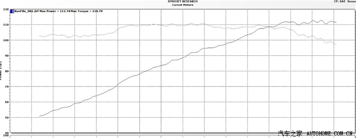

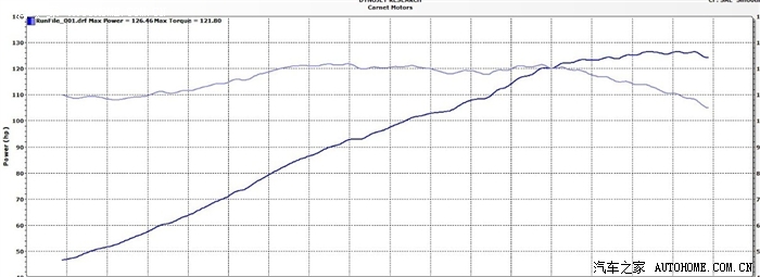

下面发一下老福1.8MT 和2.0MT的马力图。大家可以对比一下。

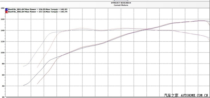

顺便发一下雷克萨斯IS250的数据。对比之下就知道At和MT的效率差距,也知道前驱后驱的差距,还有就是福特的厚道之处,IS250的官方数据是最大马力208P,扭矩252N
实际测试是如何呢?我们看看图:
图中可以看出。IS250的马力为157P。轮上马力。扭矩是143/0.74=193N.效率是157/208=75%.,还比不上新福2.0MT,除了AT和后驱的效率一般是比传统的MT和前驱要低之外,厂家数据的水分也打个问号。嘻嘻。。。
