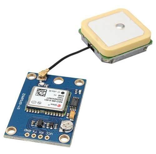

4、GPS模块(要实现导航必须要加的,有2种,一种是内置的,要打开机器焊接的,还有个是外置的,用的时候USB插一下就可以)

内置GPS模块(价格:100左右)
USB GPS模块(价格:100左右)

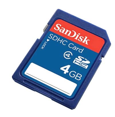

4GB SD卡

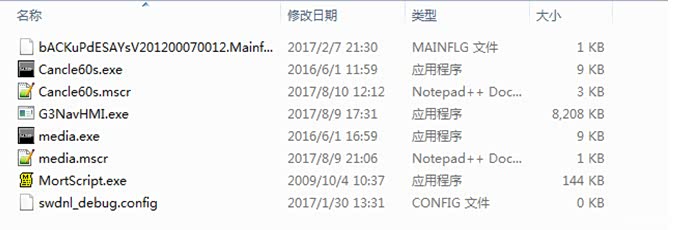

刷第一个破解包“01 刷机包”的时候,最好不要用TF卡配SD卡托的卡,要用SD卡,SD卡不能太大,4G以下,FAT格式。
首先刷破解文件,请将文件"01 刷机包.zip"(文件名可能有所不同)解压到SD卡的根目录中,SD卡中文件结构如下图所示。

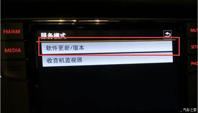

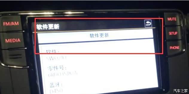

将SD卡插入车机,按住SETUP按键不放,直到出现如图菜单
选择第一项软件更新,然后再点软件更新
点击第二顶“Update NAVI”
.不管出现什么进度界面或错误提示,都不用管它,等待15秒以上,反正给足够的时间让它把破解文件复制到系统中。我是给他了1分多钟!

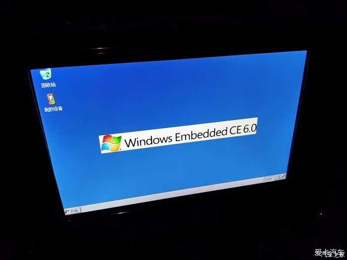

.按住开机按键不松手,让机器自动重启,重启完成后,松开开机键,整个重启过程期间,一直是不松手的。最后就出现这个见面了,刷机成功了!

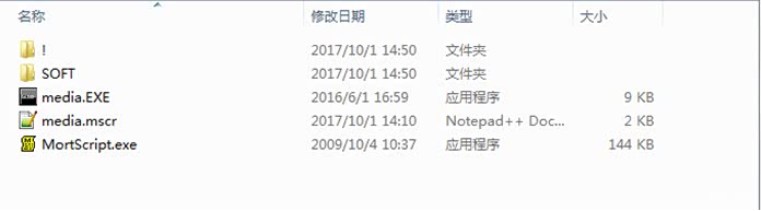

把SD卡拿出,把SD卡里文件全部删除。再将“02 程序包”解压到SD卡根目录(此时可以用任意大小SD卡,只要机器能识别就行)。此时SD卡文件结构如下图所示(可能有所不同)。不过打开sd卡保证要见到media.exe media.mscr MortScript.exe。就可以了

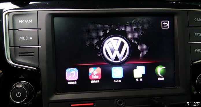

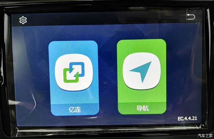

把02 程序包的文件拷贝到SD卡你,把SD卡插入机器,长按“midea”键,后面的功能自己摸索吧
长按“midea”键的界面

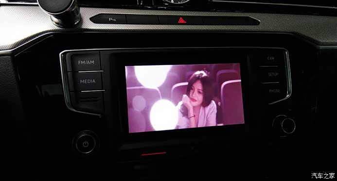

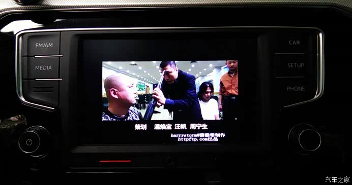

视频播放
视频播放

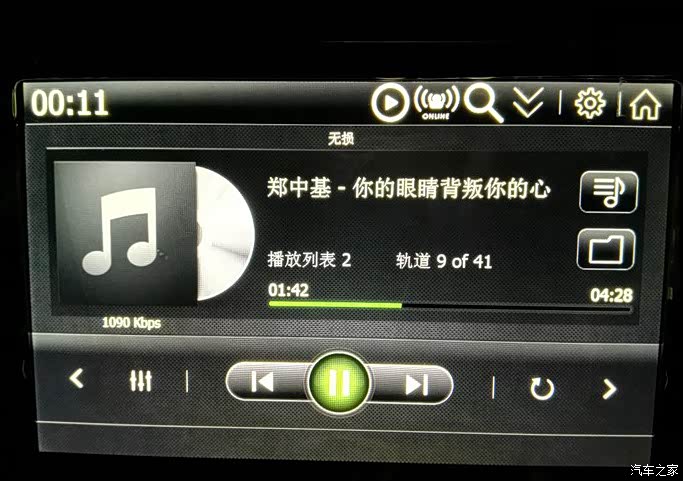

播放无损音乐

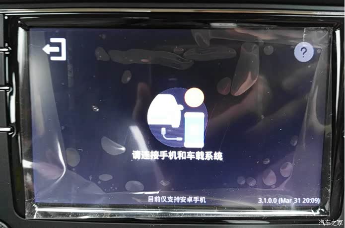

手机互联
手机互联

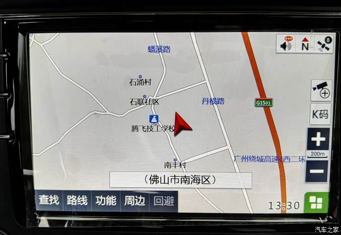

凯立德 导航
凯立德 导航

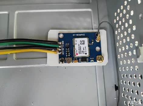

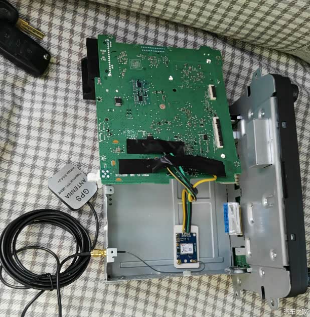

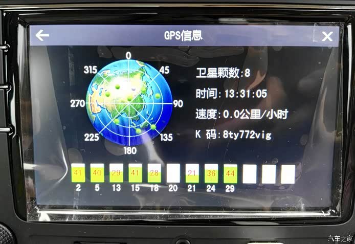

内置GPS模块

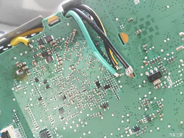

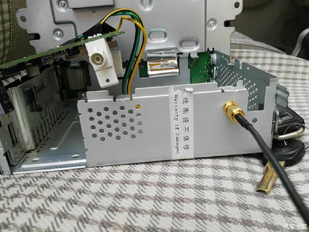

用电烙铁将铜线焊接模块4个焊点,VCC为电源线正极,GND为电源负极,RX,TX为型号输入
将电线另一端按图焊接在主机电路板,这里注意 RX、TX要反接,就是模块上的RX接主机电路板的TX,模块上的TX接主机电路板的RX。焊点很多,请按图找准了,黄色为电源正极接模块的VCC,黑色线负极接模块的GND。焊好后要注意保护好焊脚。
在收音机旁边开个孔,接上外置天线,如果没有开孔工具,可以把散热孔那弄大一点,把外置天线转接线从这穿过去也行。
找一块胶,垫在模块下绝缘,别让模块直接接触后盖。用胶水粘好固定。有工具的话,也可以在后盖上打4个螺丝孔,用螺丝固定。

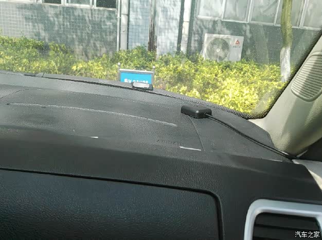

天线从中控走到主驾或副驾台面上,用3M胶粘好,或就放在主驾或副驾侧面,(动手能力差,可以找修手机的师傅帮忙,10元左右就可以了)

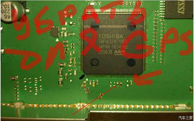

注意: 不好定位,就把这个电阻去掉
RX 、TX、 GND主板位置图

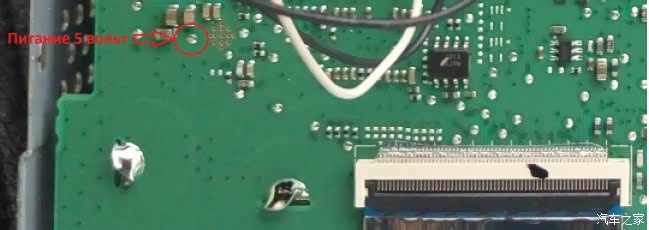

VCC取电点!
