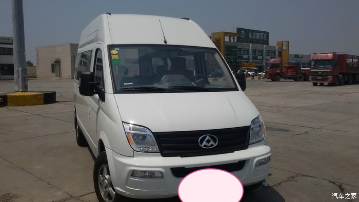

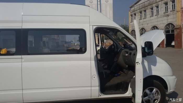

中毒房车,不能自拔,经过一段时间泡论坛,详细对比,认为国产大通最适合,不论是质量、价格、性能、外观、这些都是我们的最优选择。购买车型:大通V80,长轴 高顶 六座 排量2.5,六档手动,前驱服务车。在此感谢天津伟盛4S店工作人员***的热情服务及杨总在挂牌照时给予的帮助。还有版主斑驴提供的宝贵经验及建议,在此感谢了。

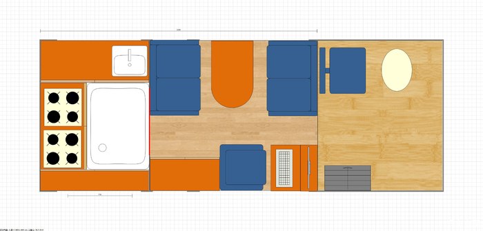

车的改装平面图
车配置   400-800AH电瓶  3000W纯正弦波逆变器  50A外市电充电器 整车供电集控系统  整车聚氨酯发泡保温降噪  304不锈钢内胆双层保温水箱几个(大小按车底空间安排) 电视,DVD  倒车影像  导航 50L直流变频压缩机冰箱  电磁炉  面盆  折叠桌  橱柜  吊柜  木地板 软包侧壁板车顶  整车LED照明灯   遮光窗帘  专用重力加水口 外接市电接口  4路500G硬盘监控 500*500房车专用天窗  卫生间换气扇
车内可睡4人

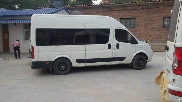

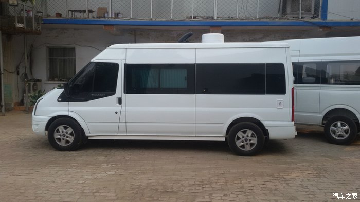

天津伟盛4S***很实在的一个小伙子,我的车是旁边那辆

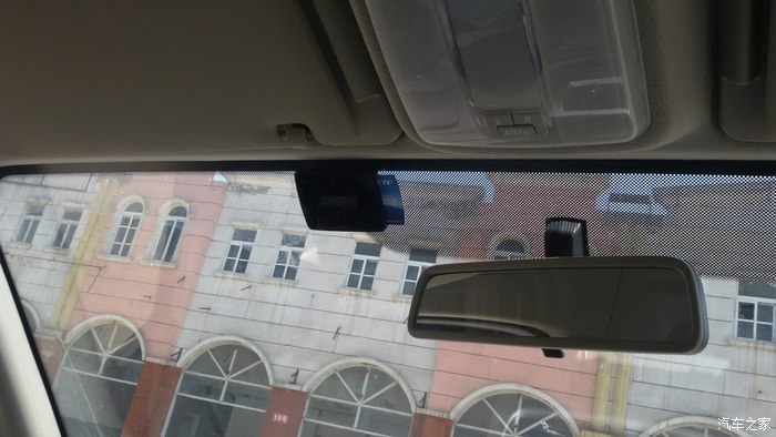

加装ETC跑高速省了很多麻烦,在也不用掏行驶证了。

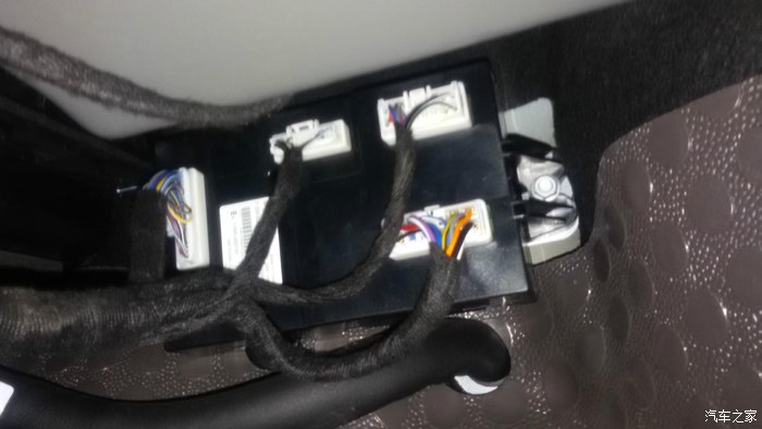

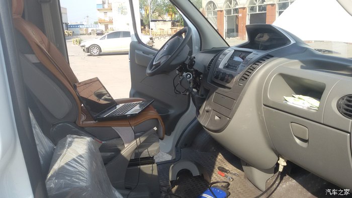

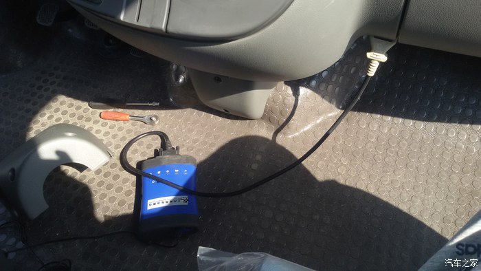

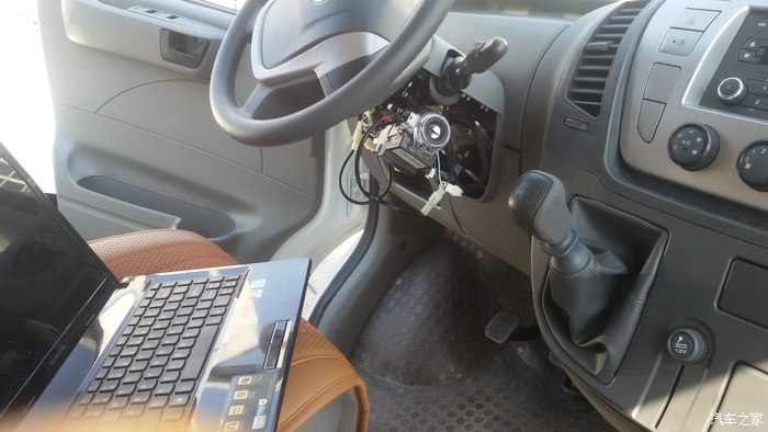

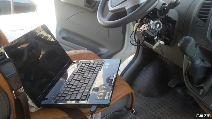

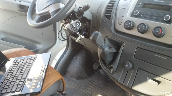

在4S加折叠钥匙折腾一天匹配不成功,厂里建议换行车及发动机电脑,不知道是什么原因,希望对车不会有影响。

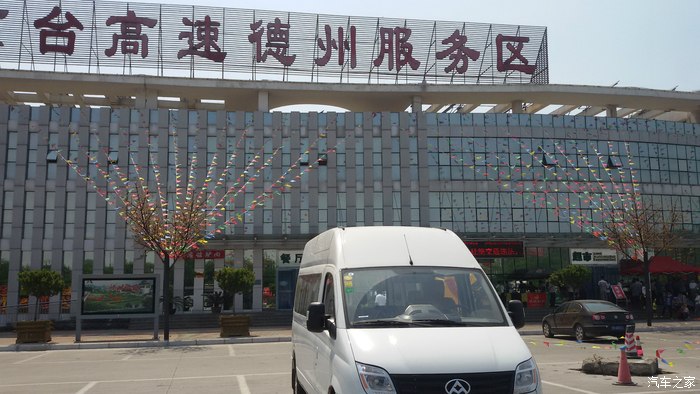

独自驱车400多公里直奔改装房车的圣地 河南 台前 自由飞翔的改装厂,习惯了晚睡晚起一人开车实在是困在德州服务区小睡了半小时。这就是车大的好处,在这赞一个大通的高速性能还不错,轻松120新车再快就没敢开了,油门余量还很大。

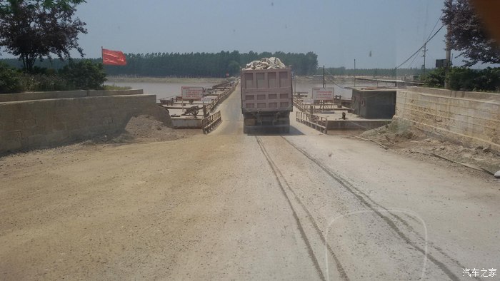

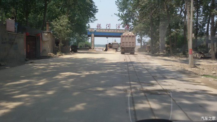

过黄河浮桥,一人单手拍的效果不好。

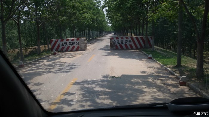

上大堤后左拐限宽,慢一点好过

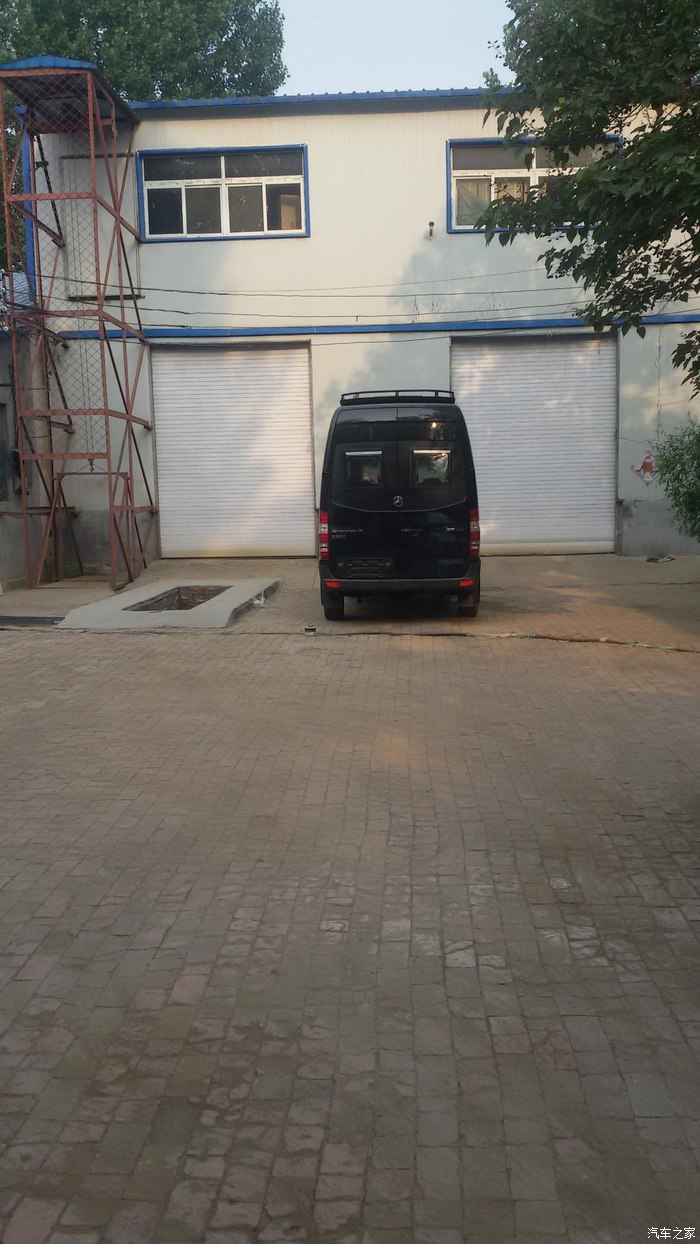

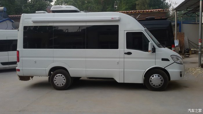

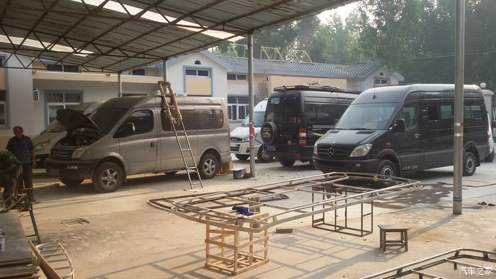

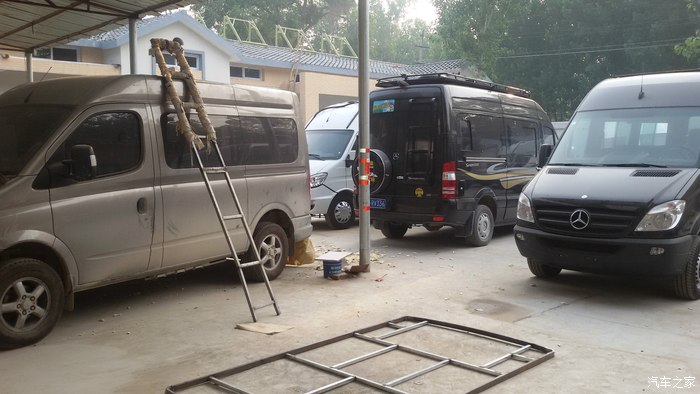

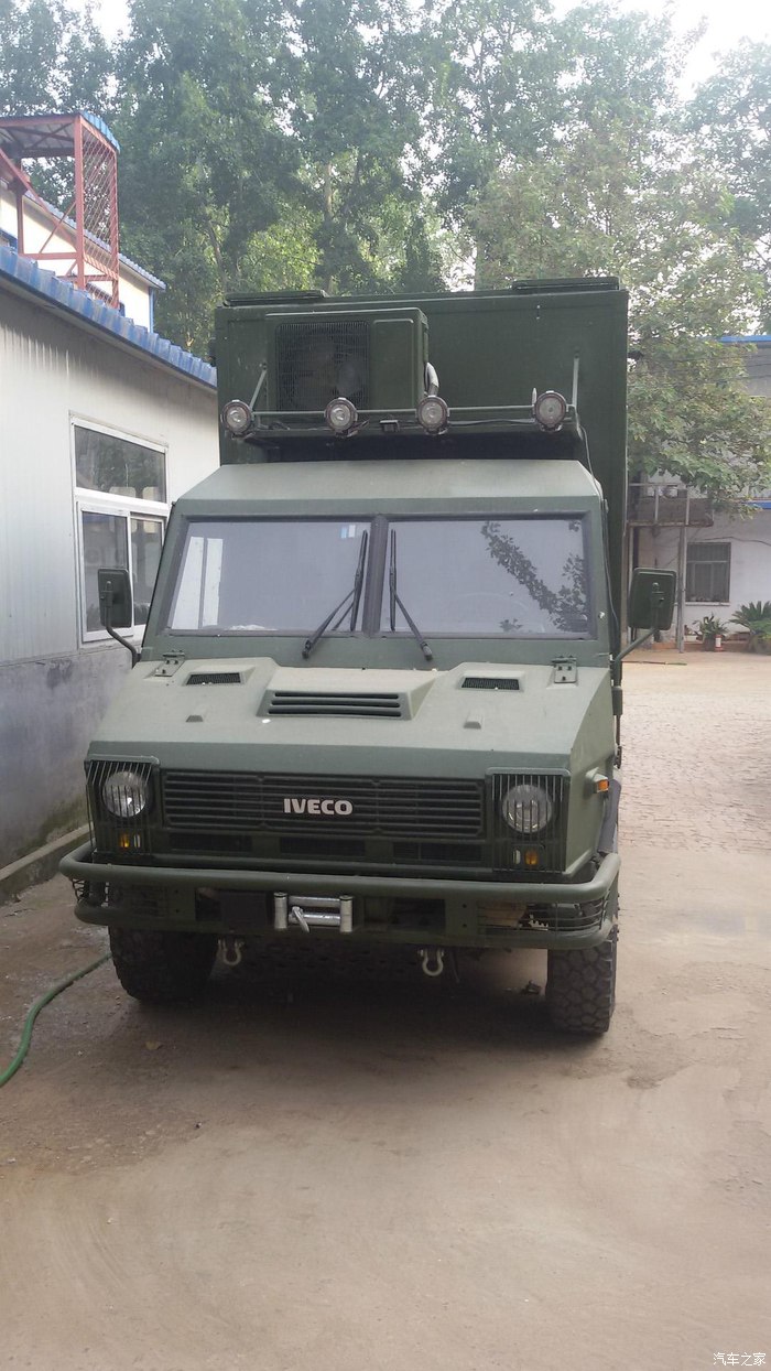

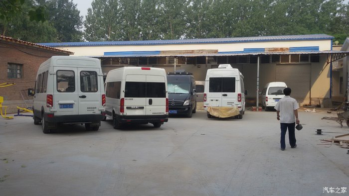

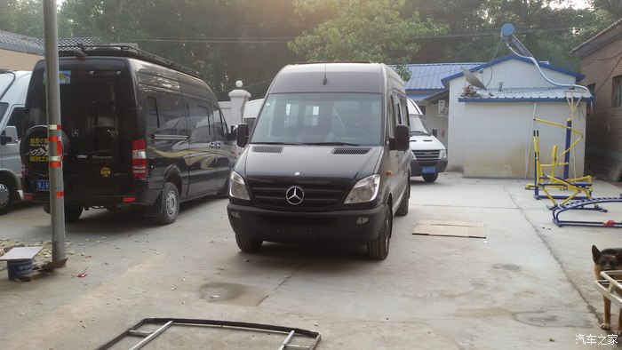

抵达梦工厂,工厂内一片忙碌景象,国内可改的车型几乎都有了,凌特  新时代 御风 依维柯 星鋭 2045 当然还有大通
我选择大通的原因有以下几点:1,由于前驱,所以车内地板比依维柯有所降低,外高比依维柯低的情况下,车的内高比依维柯高;2,大通车公路性能要优于依维柯,高速上120很轻松,噪音控制的很好。3,北方的冬天,经常下雪,大通的前驱会比依维柯更从容。4.在配置上大通也要比依维柯好全系标配ABS 四轮碟刹 发动机防盗还可选配ESP这些都是很实用的。5.车的内宽也比依维柯宽,这几厘米很重要,可不置后横床。
依维柯的优点是有大梁,所以走烂路比较耐操,后驱在爬坡时比大通动力更好,有大梁所以车底盘的改装空间很大,水箱副油箱等都比较好布局。
大通,御风,依维柯,福特,星锐,凌特,目前国内改装主要欧式轻客也就这么多,目前来看还是各有各的特点,也各有各的弱点,非常平衡的车目前我还没有看到,所以还是根据自己的用途来选择比较好
