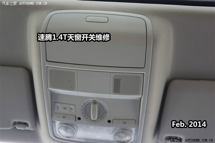

速腾1.4T提车后不久在保内就发生了天窗有时莫名其妙乱动的问题。找到4S检查,他们说只要复位就可以了。但后来现实告诉我,复位是无法彻底解决问题的,问题至今依在。前几天再次找到4S,他们的答复是车子已经过保,必须自费更换开关,无法维修(但保内时他们却说只要复位就可以)!由于问题并不严重,4S也建议暂时不要换。回来后,依旧有些不甘心,抱着试试看的想法把天窗开关完全拆下清洗。现将过程分享如下:
在网上搜索了一下,出现这个问题的人不在少数。由于上次操作是雨天,图片阴暗,效果不太理想。今天终于晴了,重新拆下补拍了照片,这样方便大家看得更清楚,也便于我自己作为资料保存。

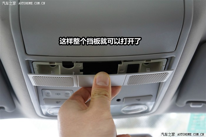

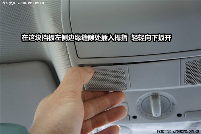

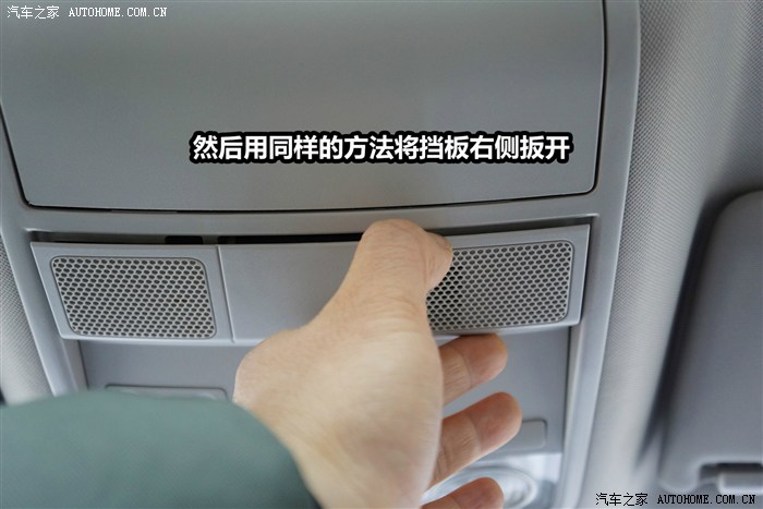

先按图上的说明将此盖板拆下,盖板比较容易拆,稍稍用力就好,注意不要损坏了上面的塑料卡子(不需要拆眼镜盒子,精力过剩者除外)。
看图操作便是了。
注意不要将塑料卡子折断,实际上也并不容易折断的,所以不必过于担心。

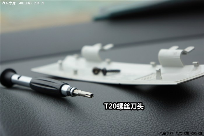

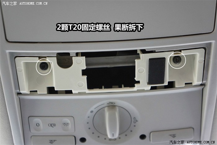

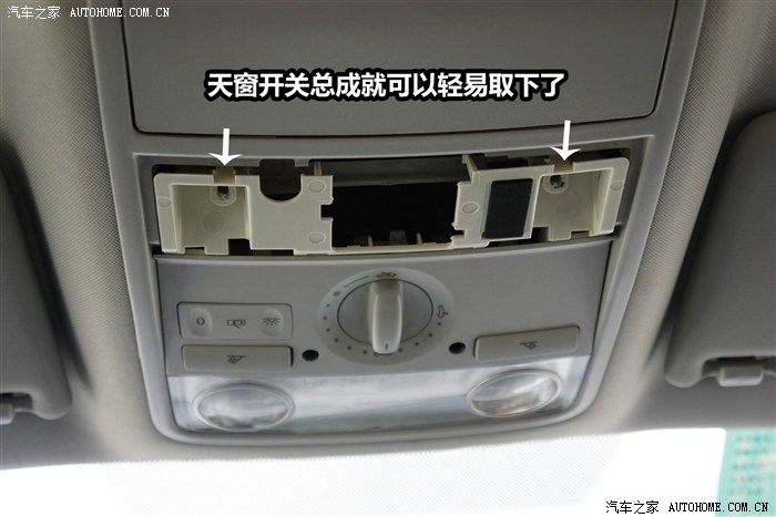

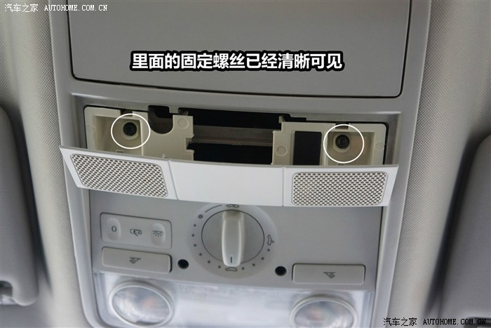

2颗T20螺丝。

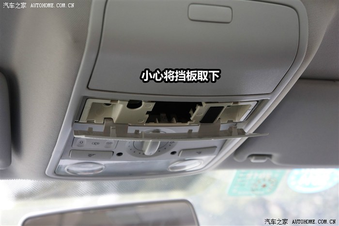

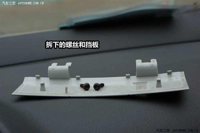

这样就可以将挡板取下了。
这里只有2颗T20螺丝固定,拆下无商量。
要事先准备好这样的螺丝刀。
看清楚螺丝帽了吧?

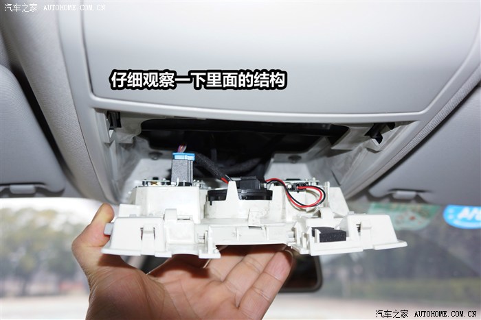

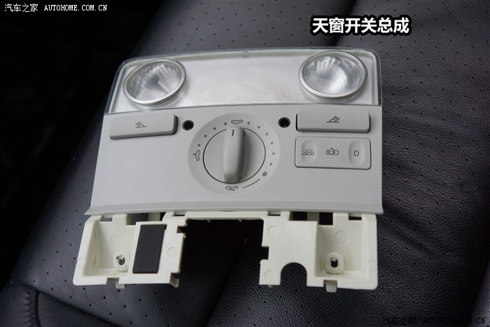

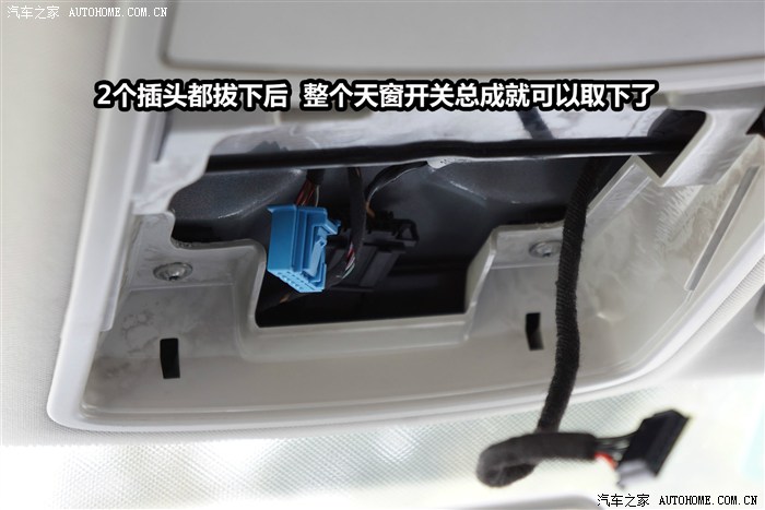

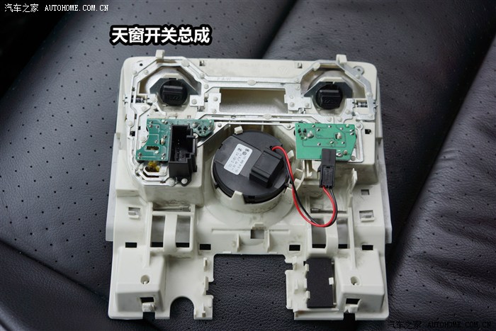

现在可以将整个天关总成取下!
只要胆大心细,就没有拆不了的东西!

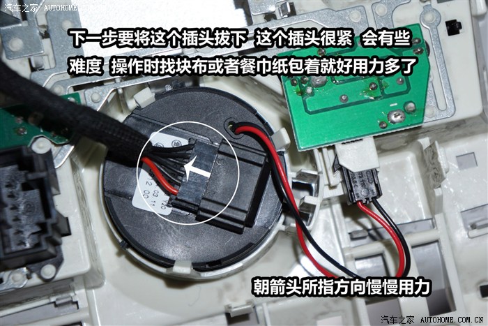

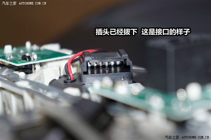

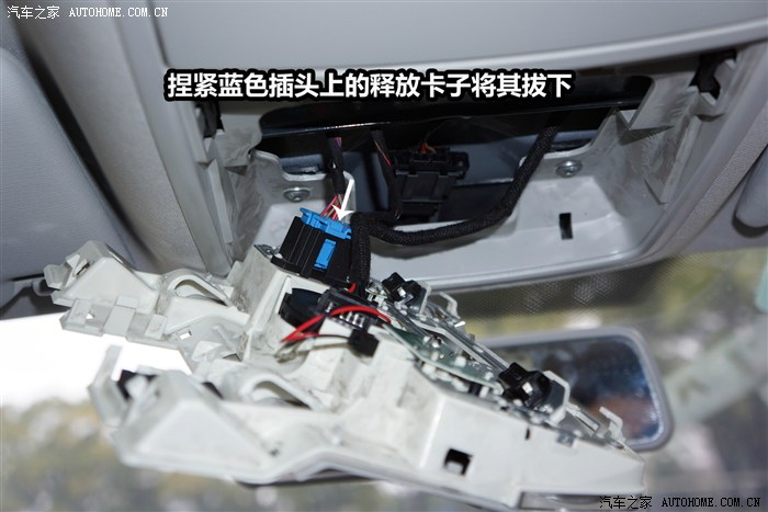

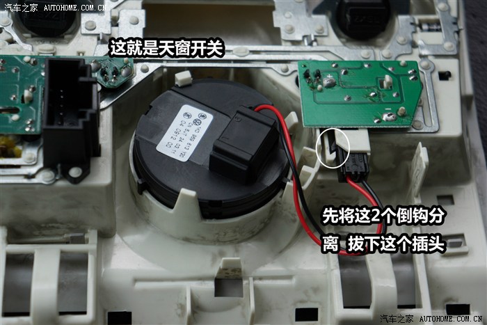

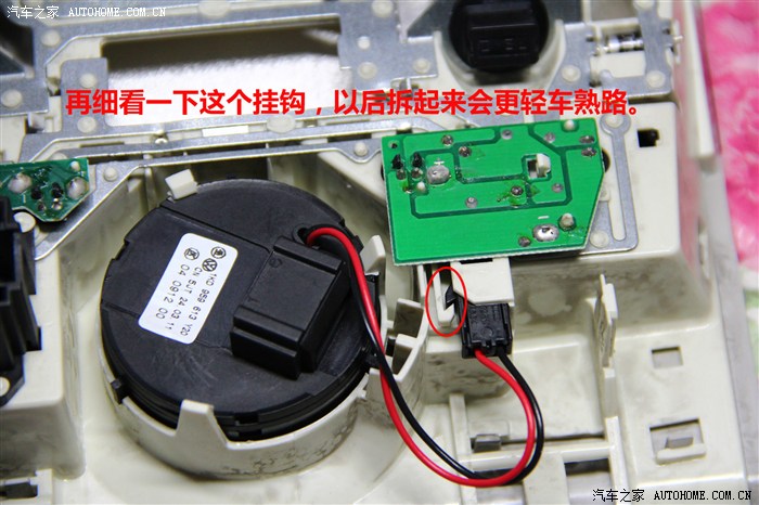

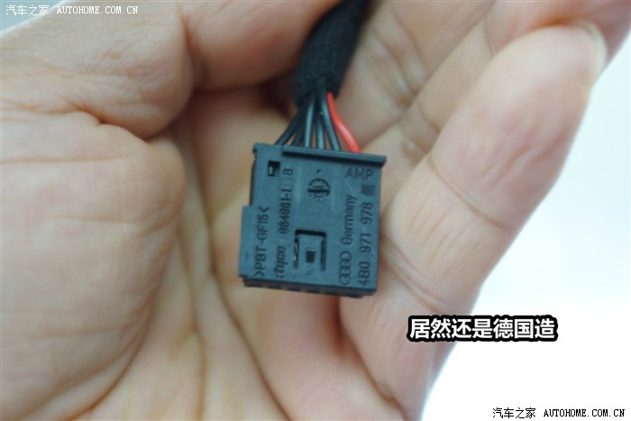

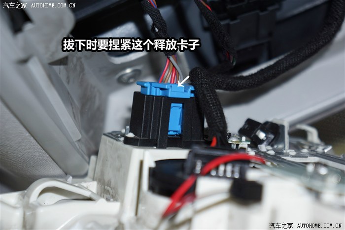

实际上,这个插头很容易拔下的,只是要稍稍用力捏住蓝色插头上的卡子就是了。
就是这个卡子。
这个插头比较紧,用手拔有些费劲。可以用块布或餐巾纸包着拔就好多了。

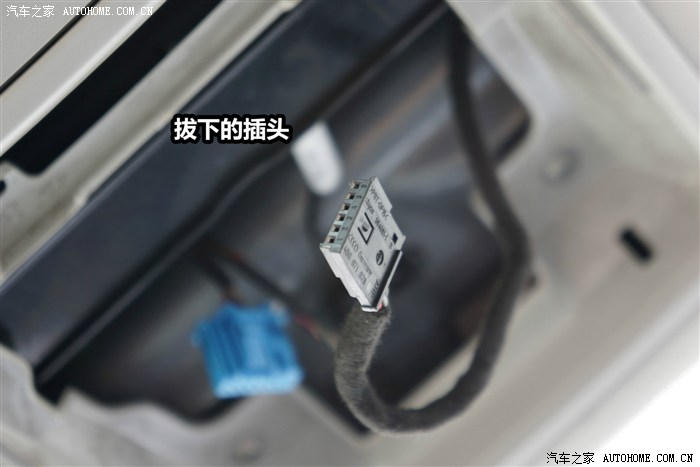

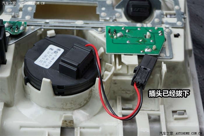

已经拆开了。
Germany
有些空荡荡的感觉。。。

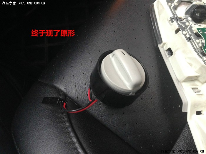

终于拿下。

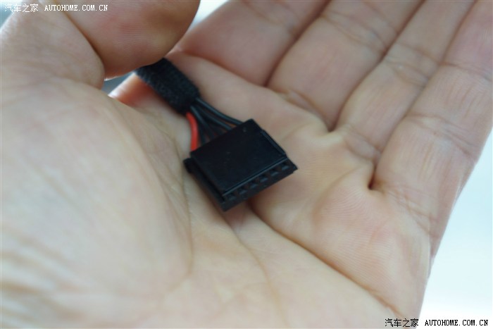

这个插头很容易拆的。

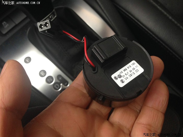

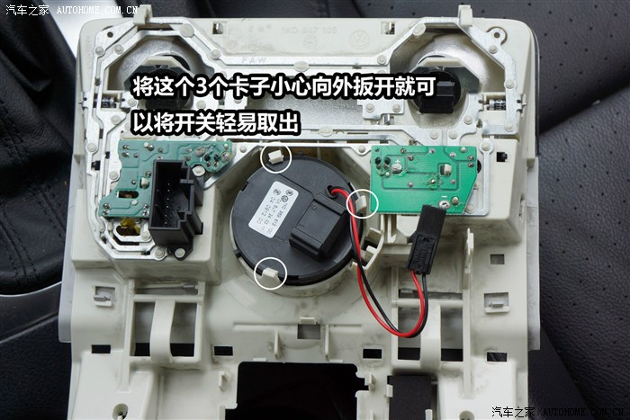

神秘的天窗开关,网购大约55-75元不等(不包邮)。
小心将卡子扳开就可以将开关取下了。
原形毕露。

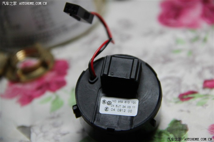

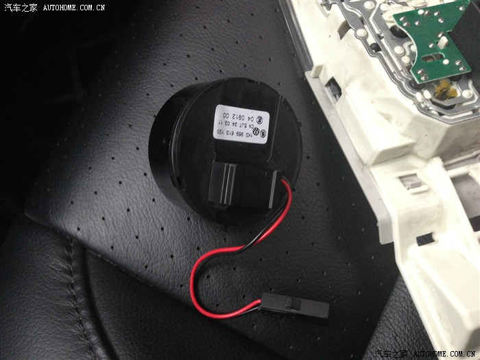

型号,生产信息之类。
 代码。。。

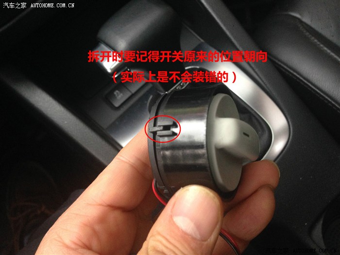

开始担心安装时有可能会出错,还特地拍照记下位置,但后来发现其实是不会错的。

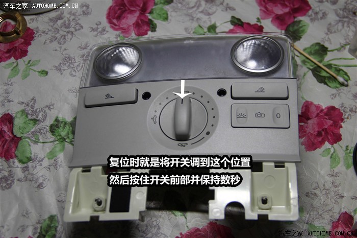

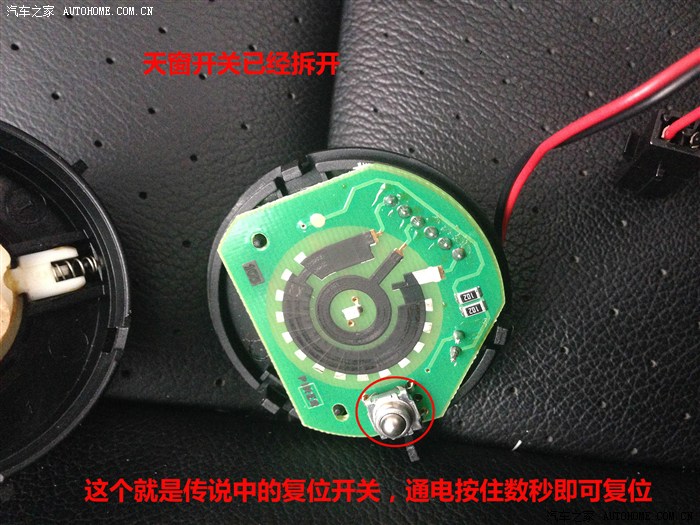

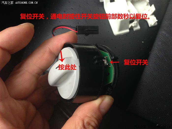

很多人不会知道这里还有个复位开关,我也是刚刚才知道不久。。。想起了“闻道有先后”。。。

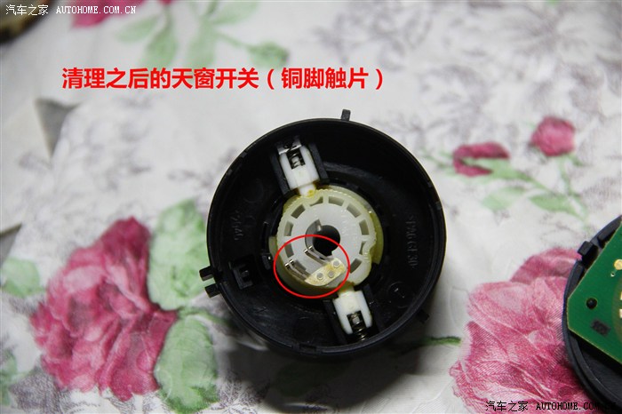

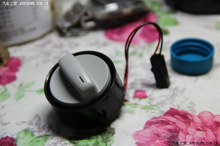

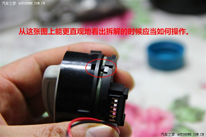

就是这个开关,4S说里面是固定成型,拆开就碎。。。事实证明完全是忽悠!

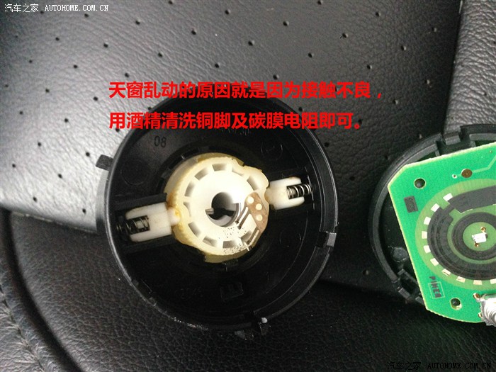

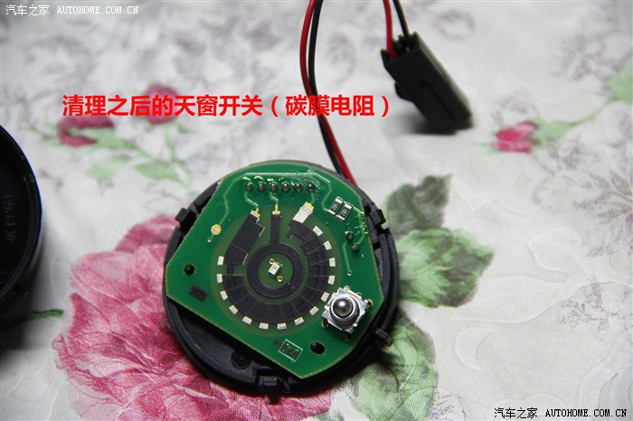

似曾相识,有点象收音机音量开关的原理,以前经常拆开清洗。
建议用无水酒精蘸药棉清洗。这个铜脚时间长了可能会压力不够,可以稍扳开些,让铜脚与碳瞙电阻接触更紧密。
清洗后已经很干净了,时间长了会产生不少杂物,尤其是铜脚刮下来的碳瞙电阻屑。
没有4S渲染的那么神秘和高深莫测。

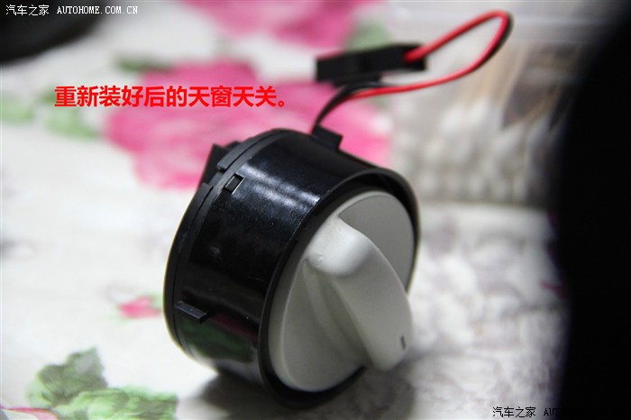

这是拿回家后单反拍的,效果就是不一样。

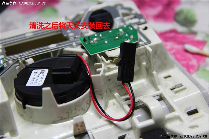

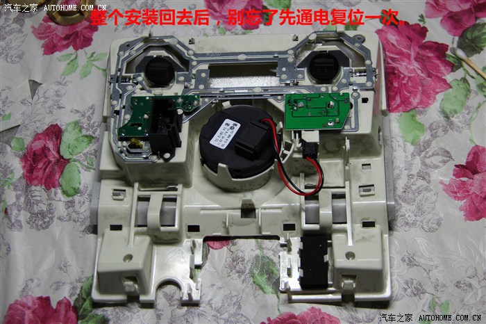

安装回去时注意位置不要错。
整个安装回去后,建议通电后复位一次。
到这里天窗开关的清理就结束了。既然能拆下,安装回去就不会有问题!

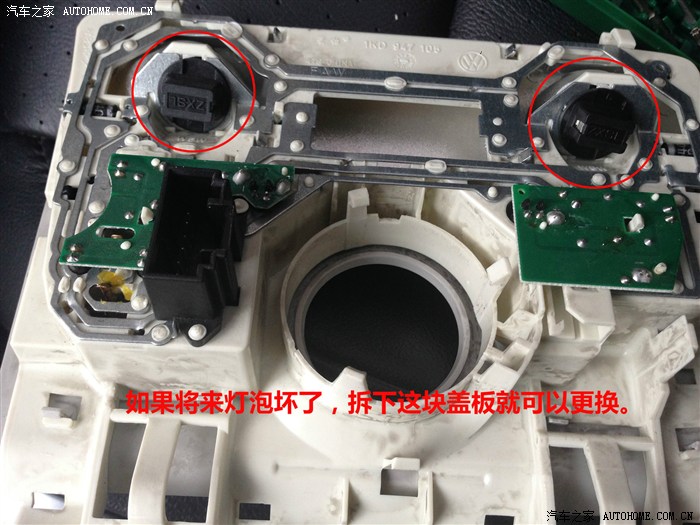

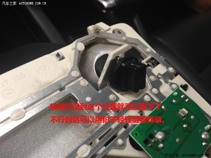

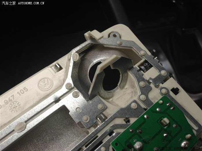

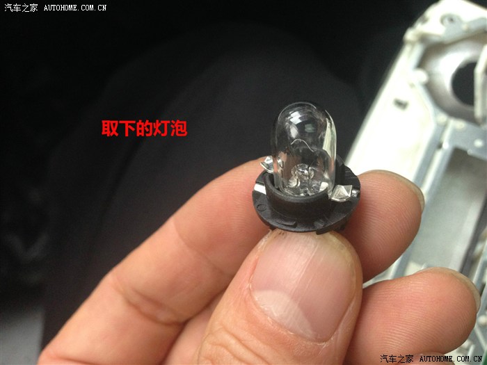

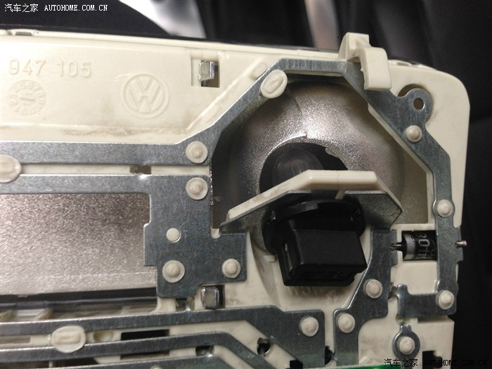

下面就顺带看一下如何更换里面的灯泡吧。反正都已经拆开了。。。

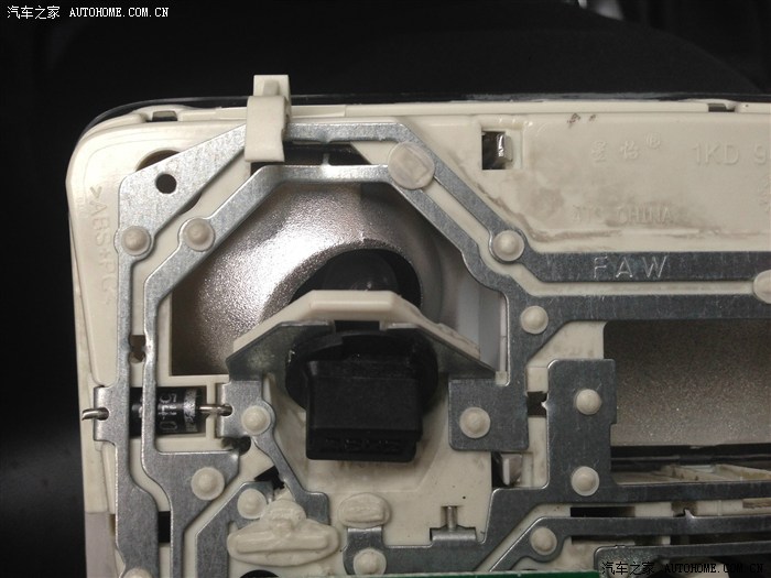

这2个灯泡通常应当不会经常坏吧,我倒是还没有换过。
灯泡很紧的,没有工具可能有些困难。至少应当拿块布包着试试。。。
这样我们又学会了自己更换这里面的灯泡,这就叫 Kill two birds with one stone!
