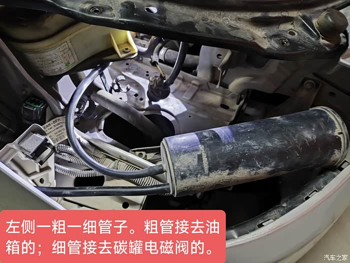

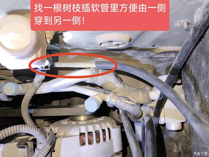

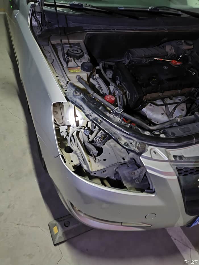

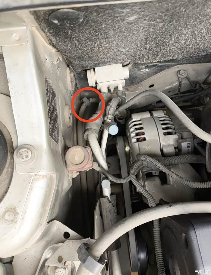

东风风神S30时间久了碳罐总成以及碳罐上的管子都会老化开裂。我网上买了一根管子自己动手换。上次碳罐电磁阀通向碳罐总成的管子开裂了,在修理厂修了。这次突然无意发现碳罐总成通向油箱方向在右前轮拐弯的位置管子开裂了。自己动手换好了。
