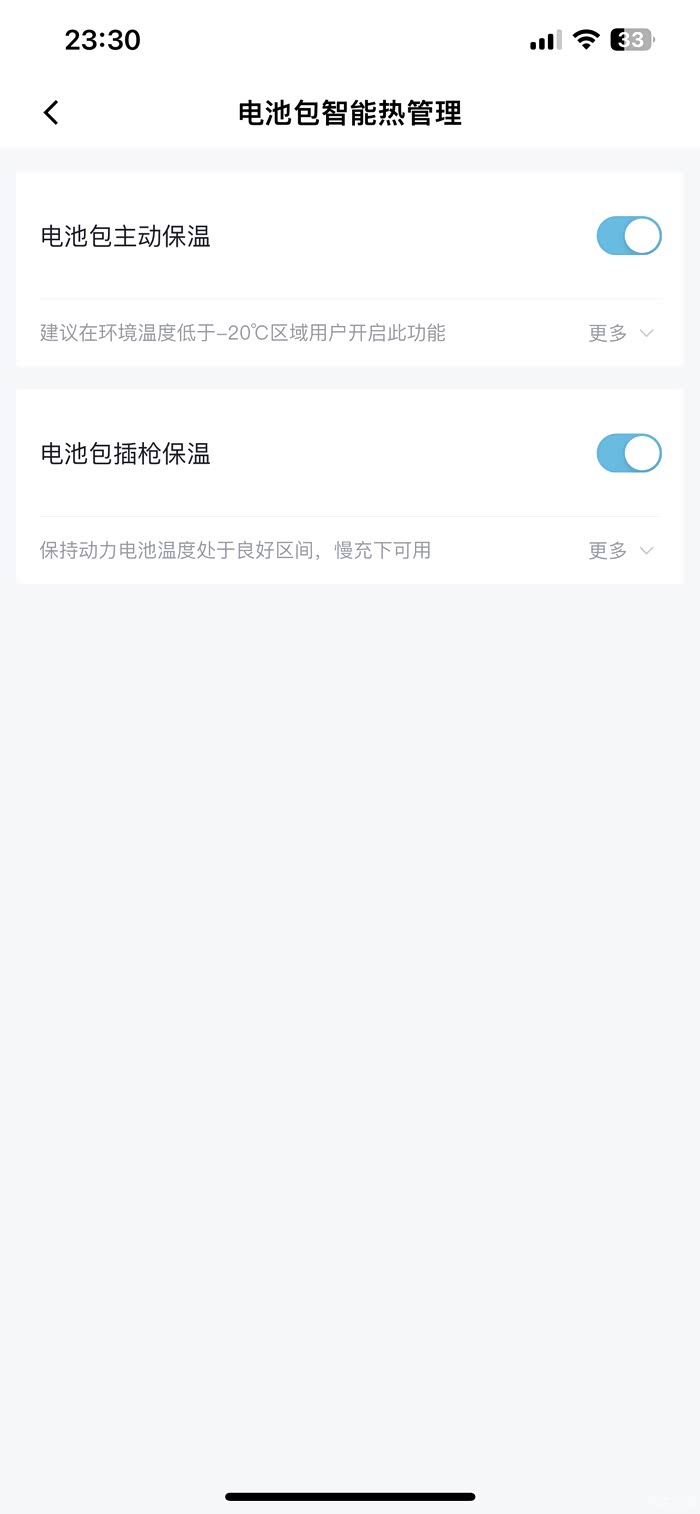

蓝山自带有电池包主动保温、电池包插枪保温
虽然写着建议在环境温度低于-20°C区域用户开启此功能,但是对于在福建的我还是打开了,有备无患吧

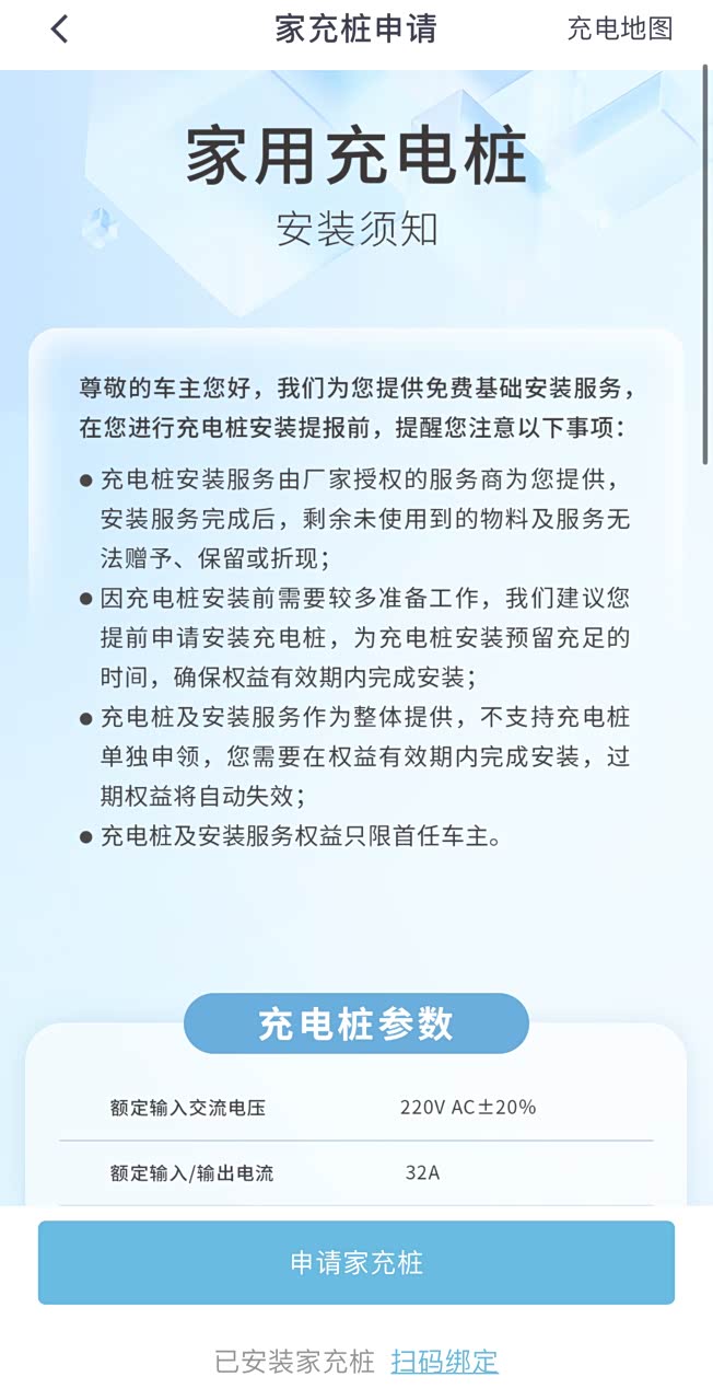

在这里也是很羡慕有固定停车位,能够安装家用充电桩的,便捷又享受低价电,蓝山有赠送的充电桩可以享受到!而我就是继续奋斗攒钱吧!让蓝山吃上固定粮。

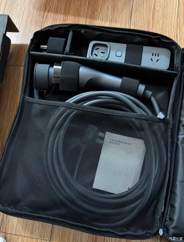

我买的友商随车充

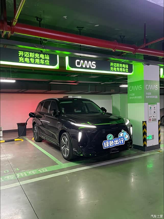

每月定期给蓝山吃一次细粮

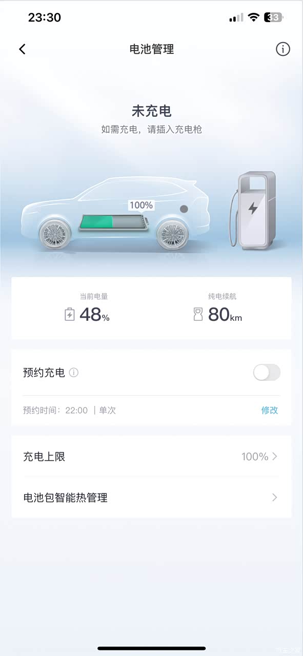

控制充电区间
三元锂电池的充电区间在20%-80%之间为宜,当电量下降至接近20%时应及时充电,这样有利于延长电池使用寿命。若没有特殊要求,充到80%-90%便停止充电,充满可能导致过充,影响电池性能和寿命
