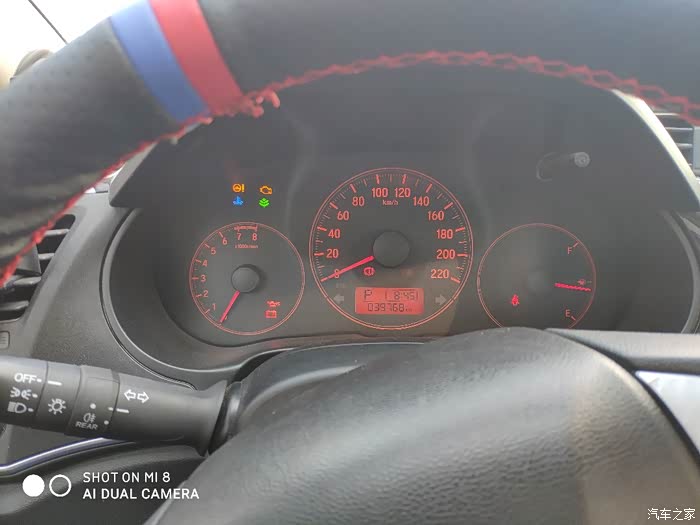

哥瑞已经行驶差不多四万公里,也快四年了。总得来说是比较省心。四年了,对着橘红色的仪表盘很厌倦,一直在闲鱼寻找便宜的仪表盘。曾经想换竞瑞的仪表盘,但是由于价格一直没有合适的,就漫无目的地寻找其他本田系列车型仪表盘。终于用900元购买了这款美版锋范仪表盘。可能更多人钟情于xrv或者缤智的仪表盘,七彩表盘很绚丽,不过我个人觉得花俏了,而且xrv和缤智的至少要上千元。虽然这款美版锋范仪表盘不是全新的,但是成色很新。

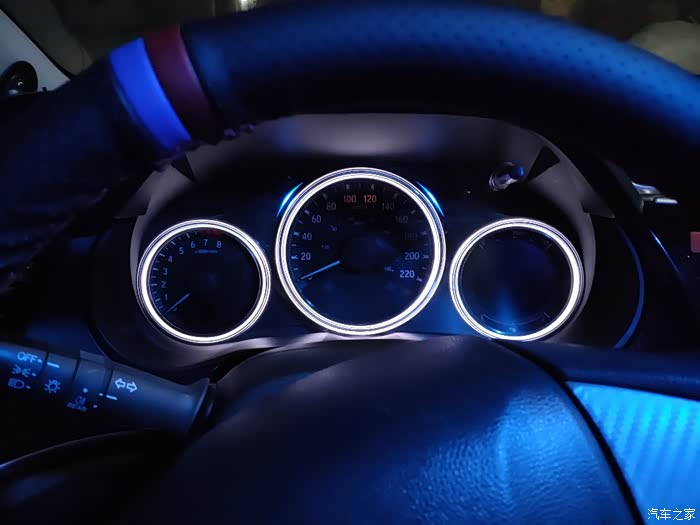

今晚七点多,顺丰终于来了。晚上我就马上装起来了,通电那一刻,被惊艳到了。夜晚仪表盘很美,可能白天灯光会暗一点。

记录一下原车仪表盘,感谢你将近四万公里的服务!

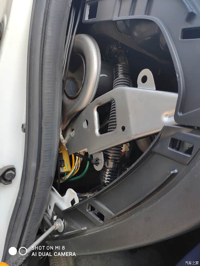

开始拆仪表盘。

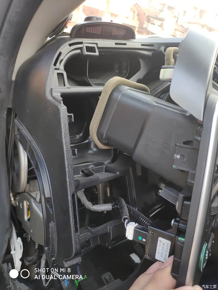

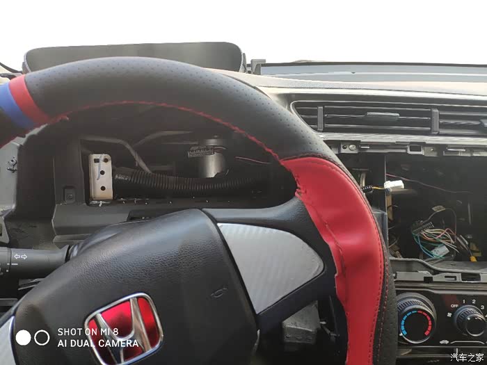

把空调面板拆下来。这块有点难拆。很紧。
最后拆完的样子,中控屏幕也拆了。

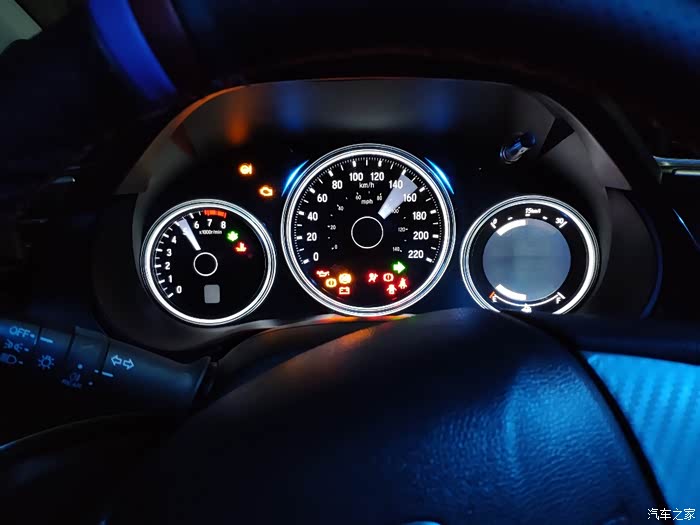

晚上到的美版锋范仪表盘,成色很新。
安装后,通电的那一刻!
扭动钥匙,仪表盘开始扫码。

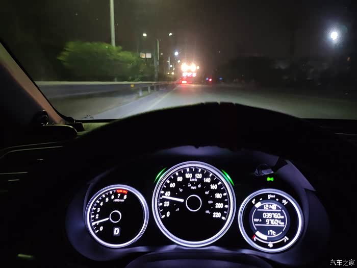

上路试试有没有问题,完美匹配。
