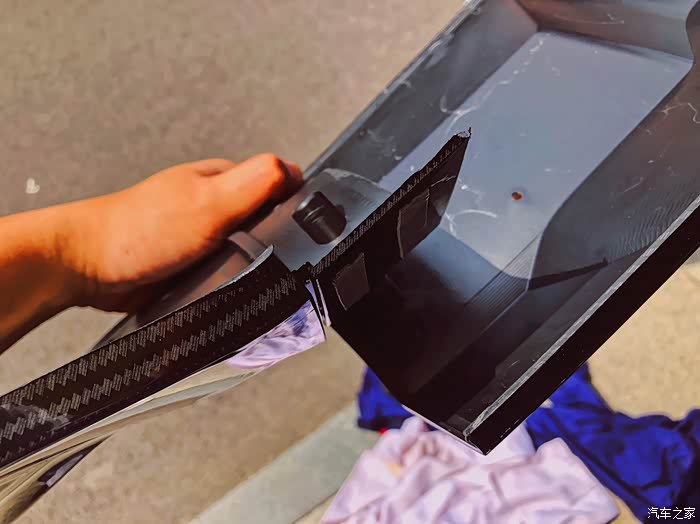

之前拆下的前唇,写进这篇作业也算是做个纪念
哈喽,我是筱明同学,今天我又来分享我的折腾作业了。熟悉我的车友都知道我的爱车之前装过一次碳纤维前铲,用了一段时间后就给拆了。为什么拆呢?原因是因为给别人忽悠了,买了个不匹配的前铲,装完后不服帖不完美,其实我有点完美主义者,每次我看到这不服帖的前铲就不爽,无奈花了不少钱装完就拆有点浪费,所以就用了一段时间。后来越看越不爽就索性拆了放闲鱼上卖,期间我就在考虑重新入手一套新的前铲,我也考虑过买Acp的真碳前铲,因为价格太贵犹豫不决,然后朋友推荐给我了一款今天我装的这个碳纤维前铲,我一看造型挺不错,而且价格也不贵,果断就订货了。

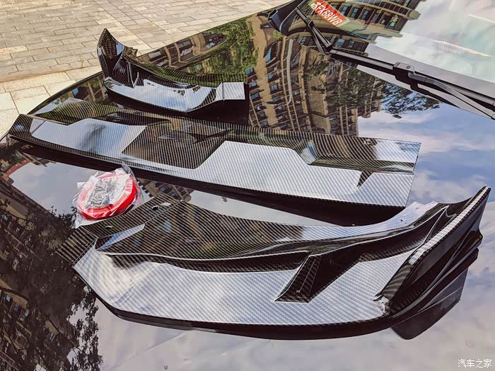

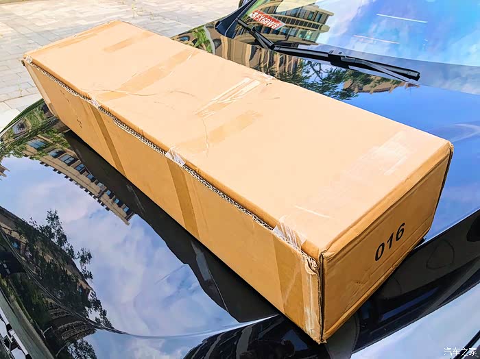

新碳纤维前唇到货了,激动~
开箱验货

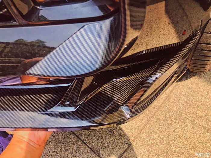

三段式的,造型质感挺好

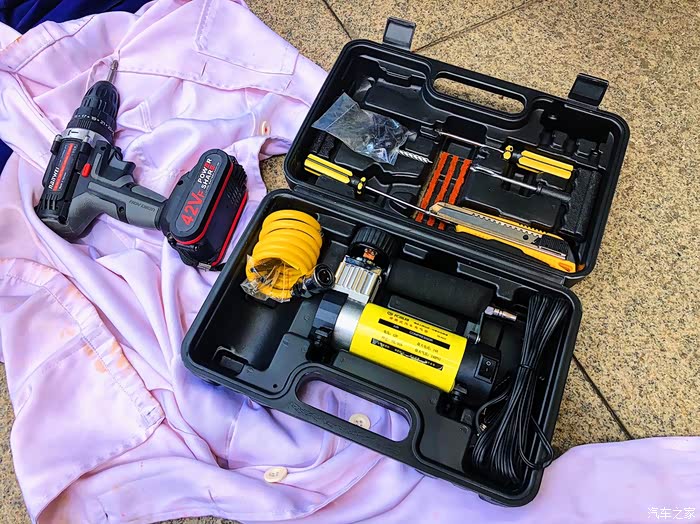

手电钻,工具箱准备起来

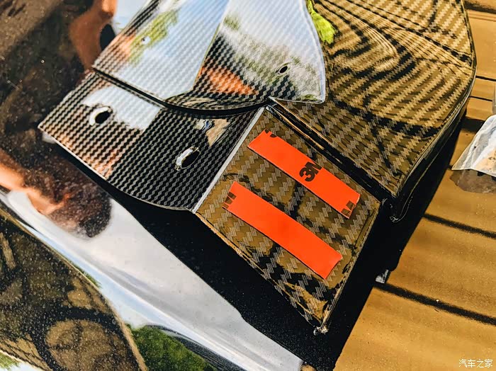

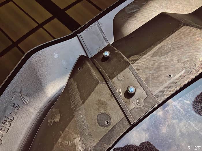

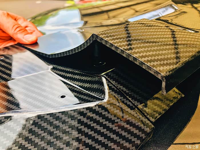

先把三段组合起来,位置开好了,安装起来不难

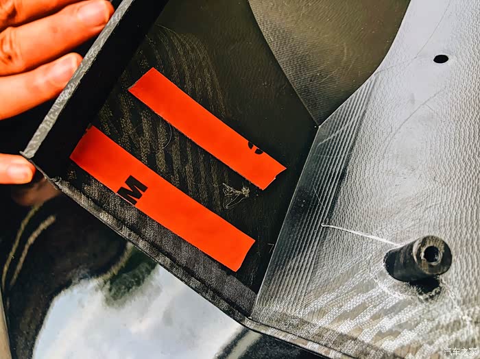

贴合的部位我加贴了3M胶,这样会让贴合的部位更加牢固一点

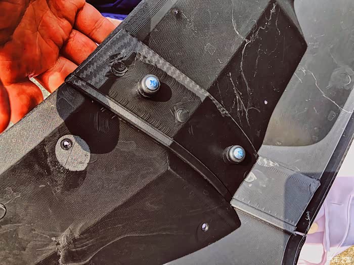

对好位置后用螺丝锁紧,螺丝加3M胶,牢固!
左边固定好,开始右边固定
一样的操作流程

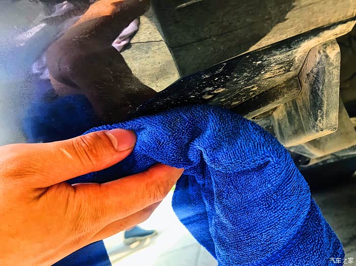

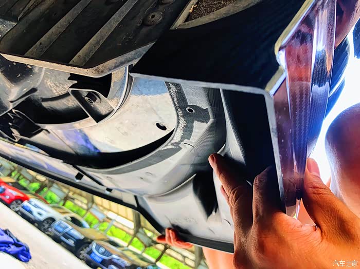

前唇拼装好放在一边等待安装,安装之前先用抹布把车子前底部擦干净

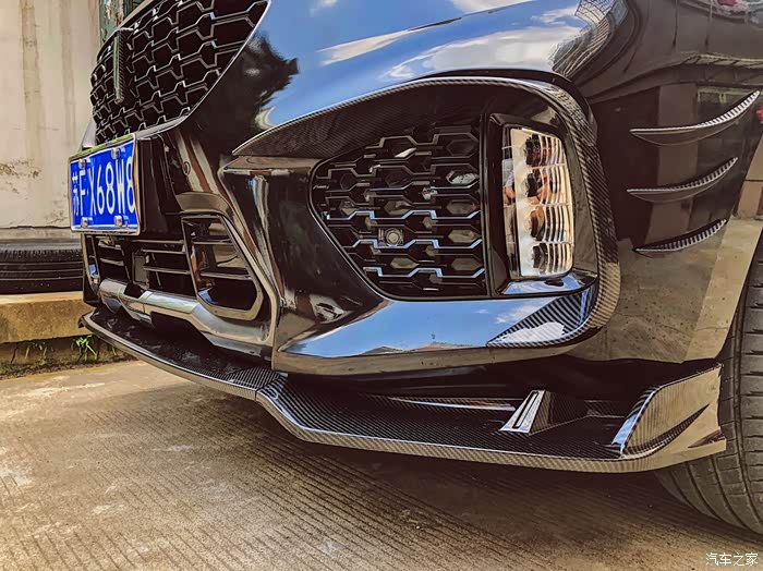

找个朋友帮忙一起来对一下位置
合适,专车专用的就是不一样

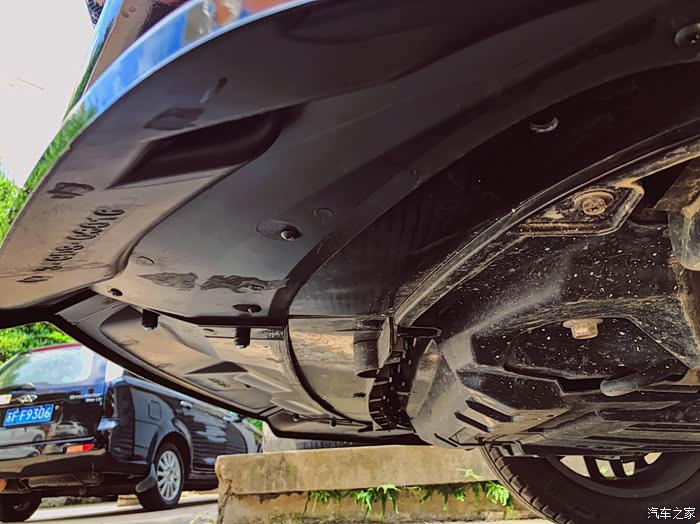

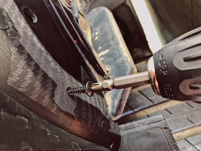

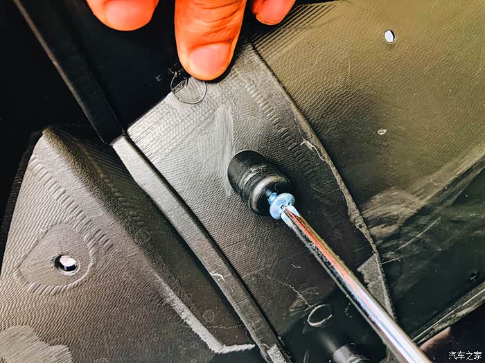

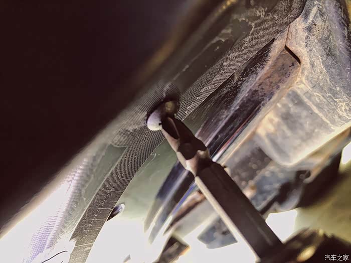

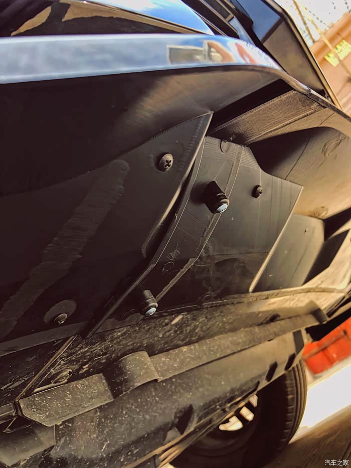

下面就是上自攻螺丝环节了,每个位置都有预留孔位一个一个打螺丝就行,这个时候有手电钻打螺丝真的快速又轻松
一股劲打到底,不要不舍得

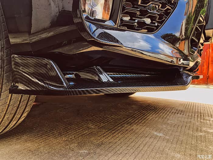

OK,装好了!为了省钱就没去汽修店,自己折腾折腾,辛苦了趴在地上打螺丝的我,给自己一点掌声

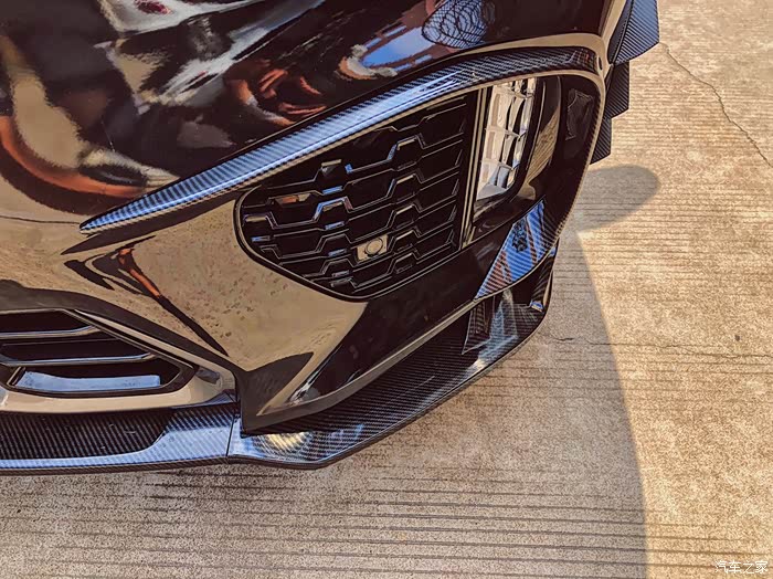

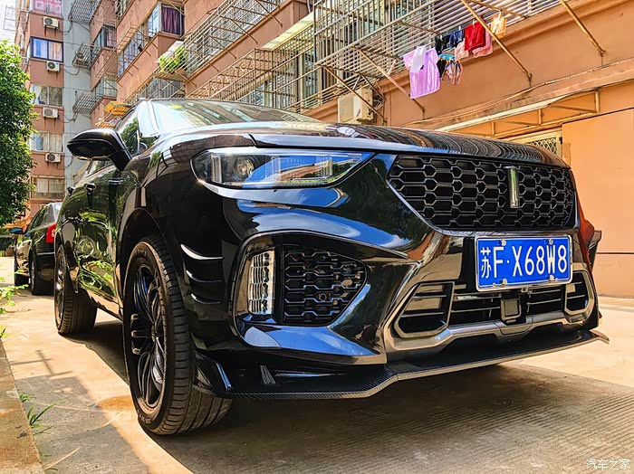

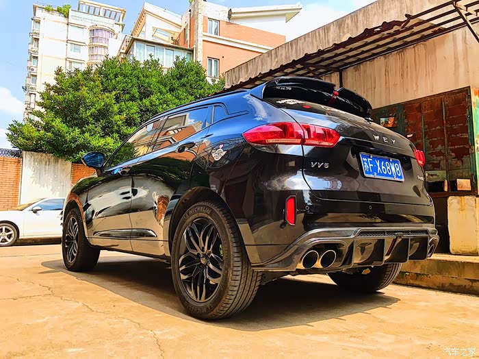

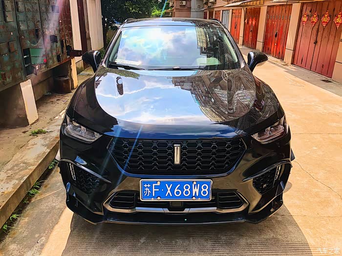

为了让爱车小五仔变成自己喜欢的样子,我确实也为它付出了不少,它也给了我该有回报。折腾到现在爱车已经是我想要的状态了。也许会有人说你这算什么改装,全是水转印的碳纤维没一个真碳。我想说改车嘛尽力而为,我不是大款所以只能玩玩皮毛。虽然没有真碳,但起码我的爱车呈现出来的样子不算差吧。下面还是和之前一样,我会放上一些改装完后的爱车图片让大家参考,如果喜欢改装又没多少经费的参考参考我就可以了,谁叫我是贫民改装呢

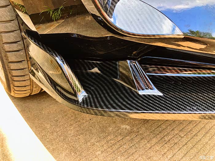

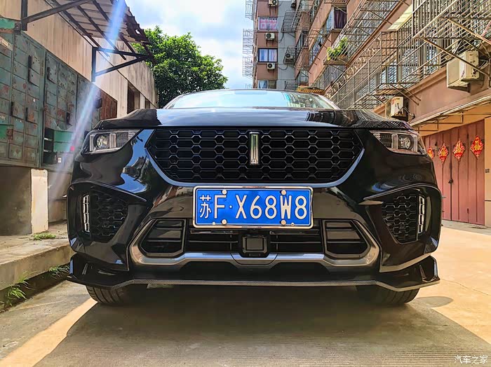

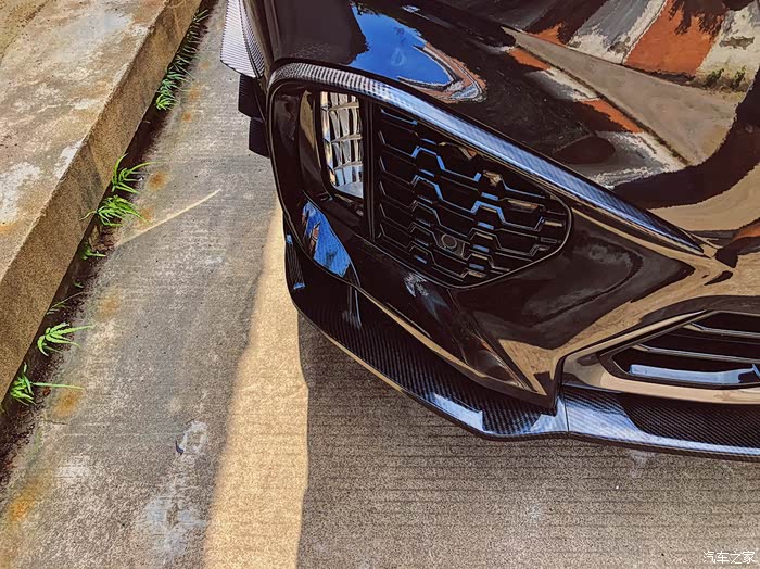

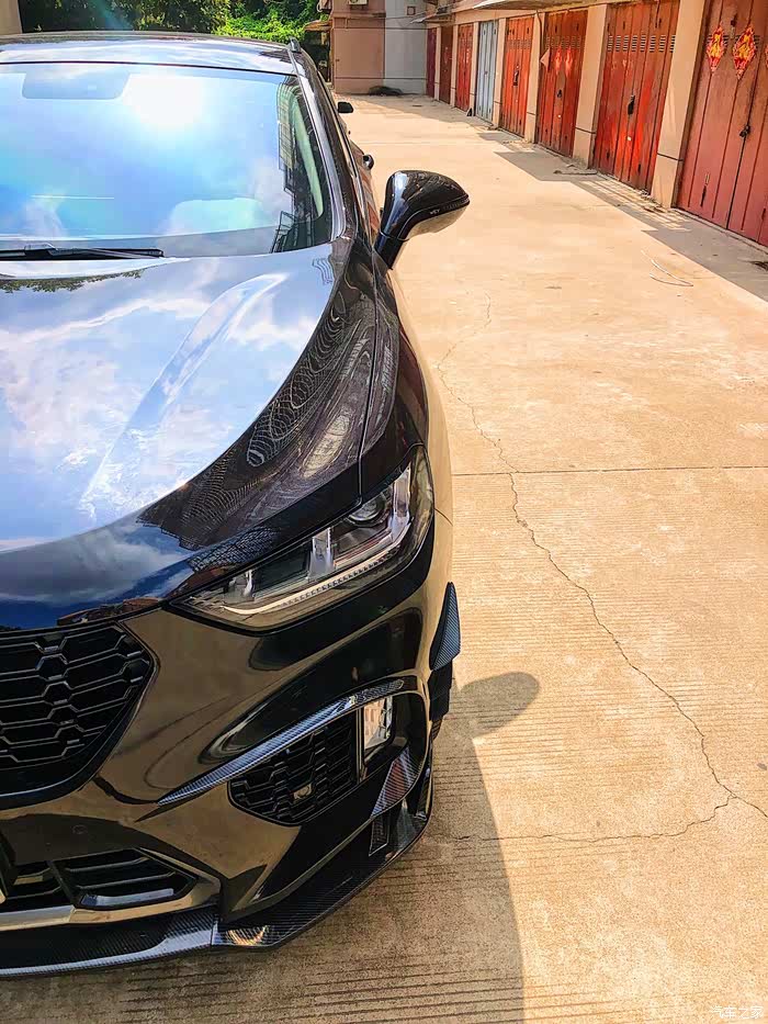

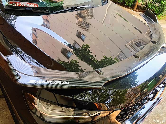

帅气的颜值加上灯眉和战斗前铲,层次感线条感无敌
两个风刀的造型我很喜欢

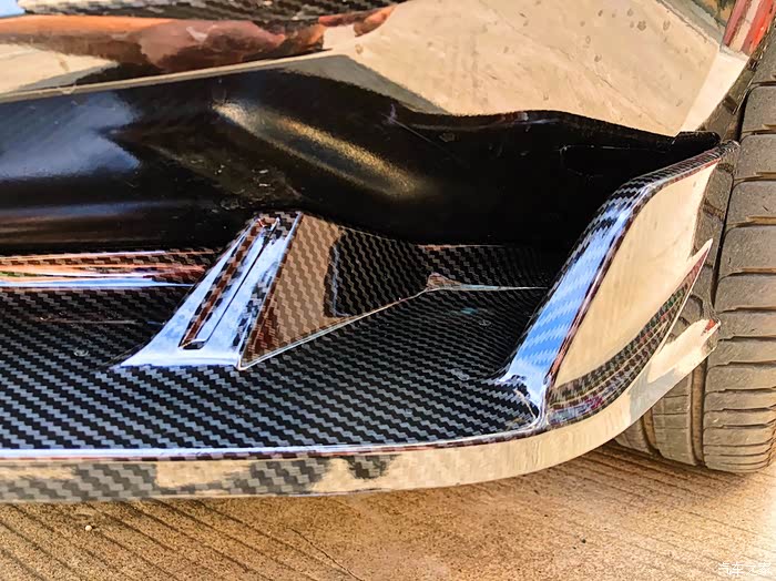

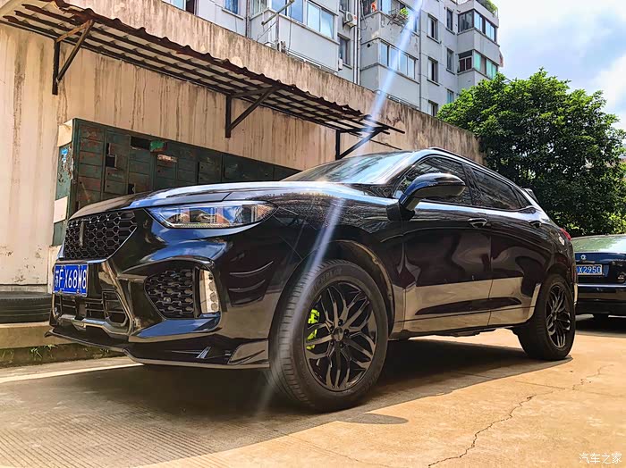

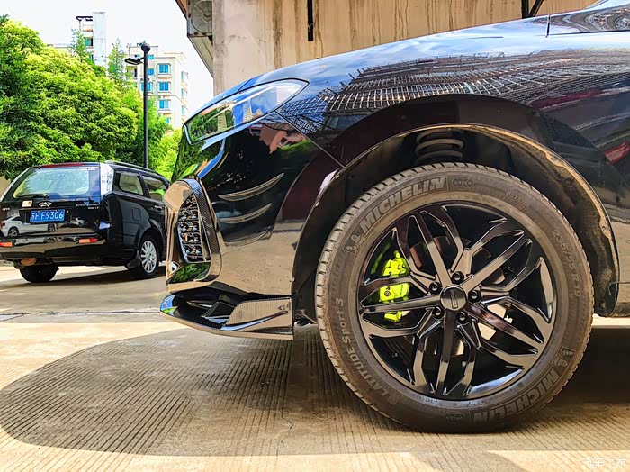

侧面贴合度完美
一辆国产豪车VV5,它拥有迷人的颜值,科技的配置,不错的动力,选择它告诉你什么叫性价比!
