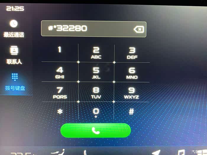

打开车机拨号,输入:#*32280
不需要连接手机蓝牙
不需要连接手机蓝牙

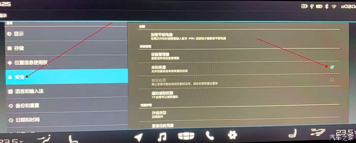

输入:#*32280后会跳转至安卓设置,左边下滑找到安全,右边找到:未知来源,打勾。

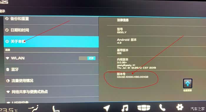

下滑找到关于本机,右边下滑找到版本号,在版本号上连续点击,直到屏幕提示:打开开发者模式为止

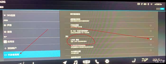

左边继续下滑找到:开发者选项,右边找到:USB调试,打勾。

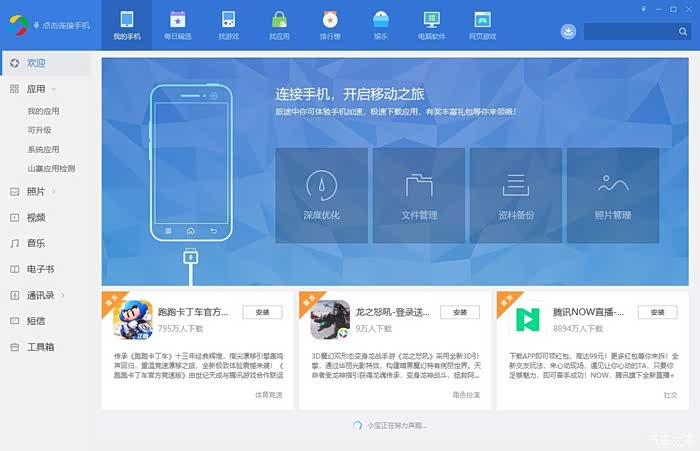

笔记本打开应用宝,连接笔记本和车机,车机请连接点烟器盘的USB口。。。
应用宝:***://sj.qq.com/
连接车机后,应用宝会自动连接车机,并安装应用宝app。。。

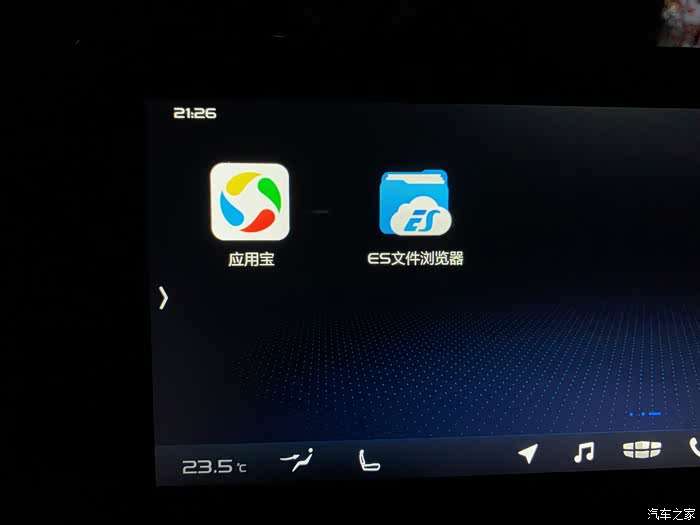

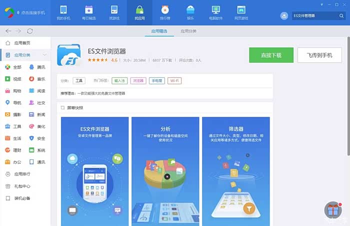

在笔记本应用宝上搜索:ES文件管理器,安装到车机上,后期可以使用ES文件管理器安装U盘中的app。。。也可以直接使用车机上的应用宝安装。。。
教程到这里就算结束了。。。

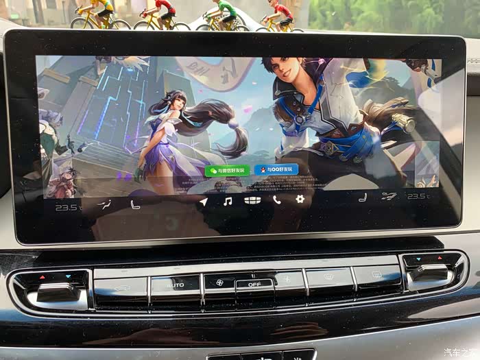

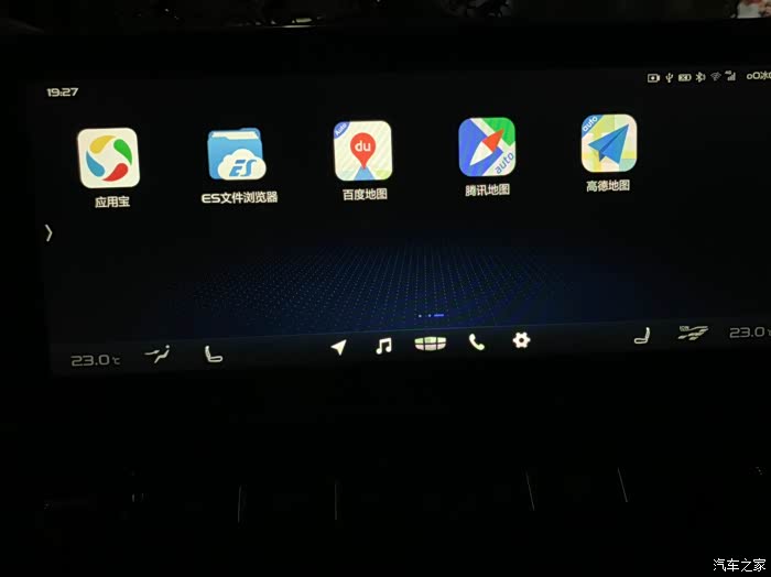

我只安装了QQ音乐,喜马拉雅FM车机版,未ROOT。。。
车机配置不高,请勿安装过多软件,运存2G,内存32G,屏幕分辨率1920*640
百度地图,腾讯地图运行良好流畅无卡顿。。。
来一局???
