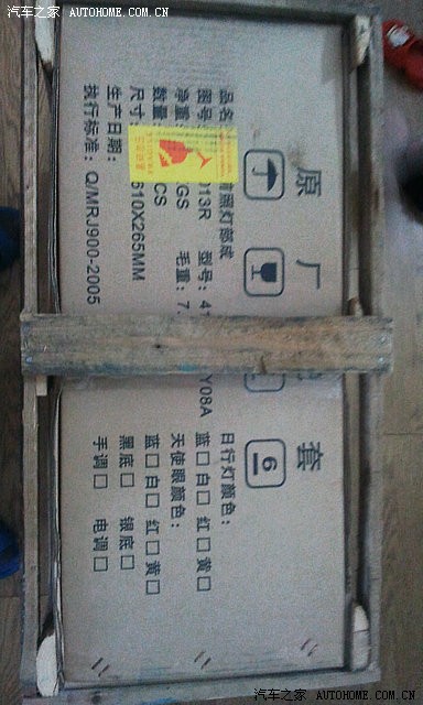

经过2个周期的等待,终于到货了。拆开验证,东西正确。拍摄的环境太亮,俺的手机拍出来效果一般。

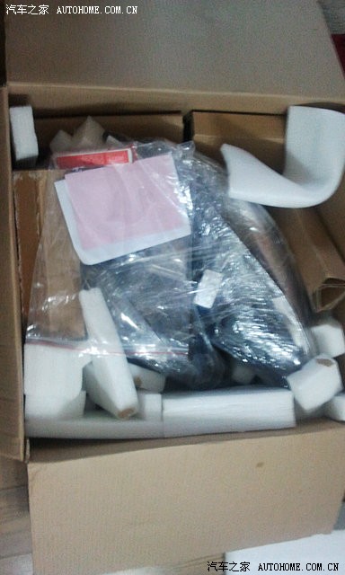

1、快递的包装,打了木架,外观完好。
二、打开一看,傻了眼了,这里面也太随意了吧,但好在大灯的灯脚、外观都没有损害也就算了。
里面包括如下东东:
a、旗舰大灯一对
b、安装及调试说明一份
c、出厂单及保修说明一份(保修一年,包括大灯进水)
d、卖家名片两张
e、705胶片一支

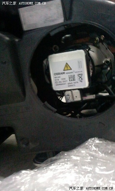

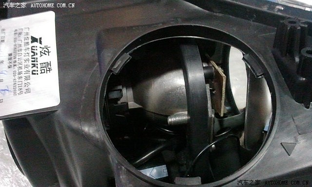

a、首先是海拉三透镜
b、灯泡为欧司朗 4300K
c、海拉四安定器(拍照误删除了,各位可以参看TIM的贴子)

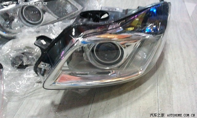

d、大灯外观,很漂亮。
这里说三个问题:
i、由于是副厂外壳,胶是重新打的,据装灯的师傅说打的不是太好。俺是看不出来,遗憾,不过只要不漏水,俺觉得也就算了。
ii、灯脚的上金属垫片没有附带,因此拆原车灯的时候记得将垫片一起拆下来。
iii、副厂的外壳,时间长了,透明塑料会发黄(改灯店师傅说的),不知道俺的这个会怎么样。

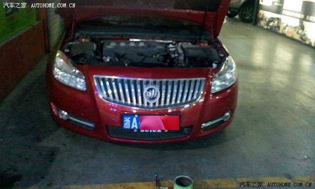

四、安装

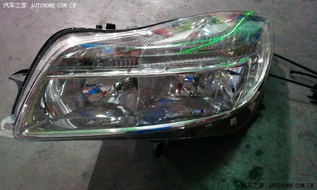

a、先看一下,原车的白内障,兄弟对不住了,其实挺喜欢你的,就是太暗了,不过俺不会卖了你,放在家里珍藏着,备用。

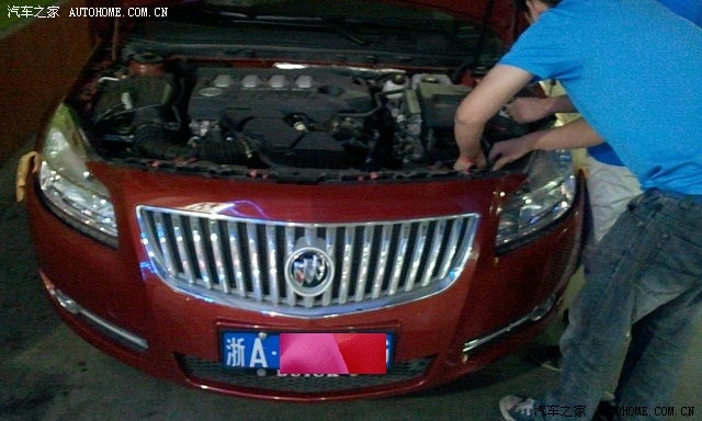

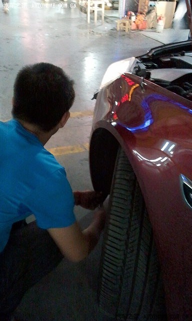

b、拆前保包围。由于安装了行车灯,线较短,因此没有整个拆下前保,我个人建议没有这个问题的车友还是整个拆下好,否则一不留神说不定包围会磨一下你的大灯。

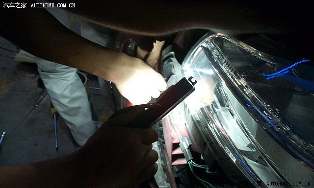

c、正式拆大灯了,拆车的师傅很久没拆新君威了,有些地方都记不起来了,拆得有点伤神。
大灯下面有一减震橡胶,大灯有一角安在这个橡胶上,因此要先拆这个橡胶,花了不少功夫,将包围整个拆下的兄弟没有这个麻烦。
d、拆下一只白内障,不错的灯可惜了。

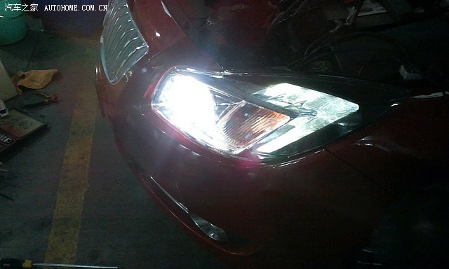

e、拆完原灯之后,安装旗舰大灯,由于环境太暗,拍出来效果太亮,其实现场看很漂亮(在黑暗的环境中,侧看大灯,两条光柱,好看),真的。
安装好的效果。
装好前包围。
大灯侧面效果。

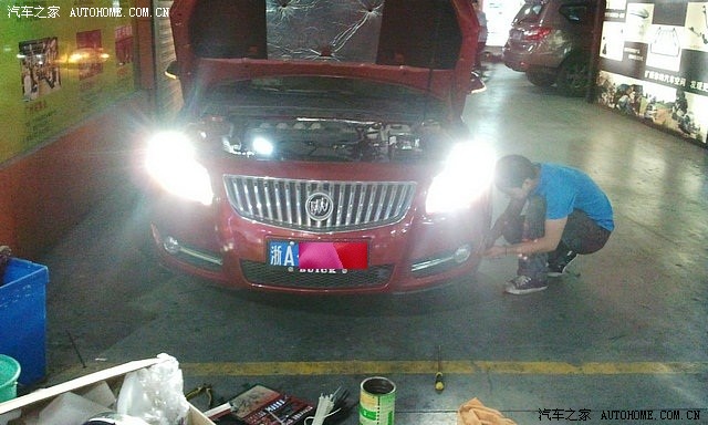

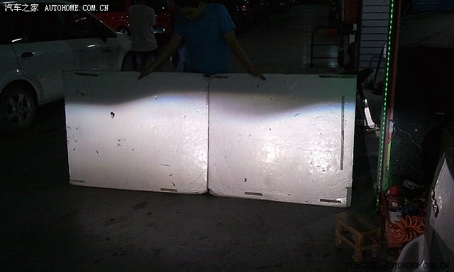

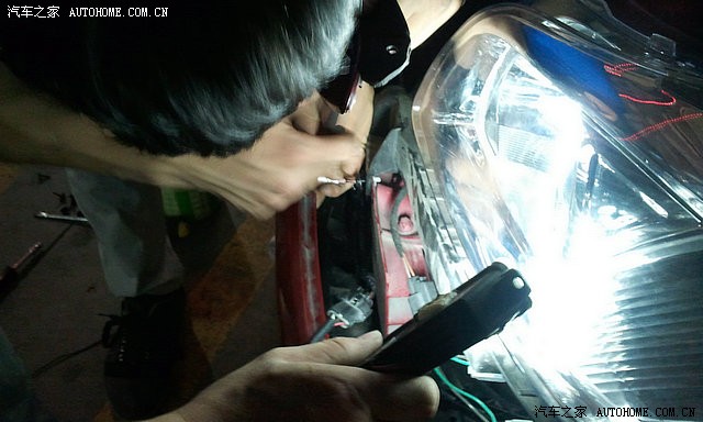

f、调光,只能说这家改灯店调光设备实在简陋,一块白板进行调,算了,这个店长倒是训练有素的,近光上下不齐,调节了一下。

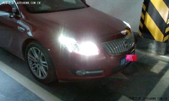

g、安装完毕的效果。

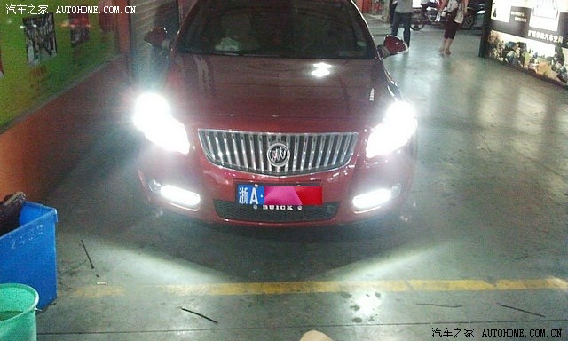

灯光全开效果。

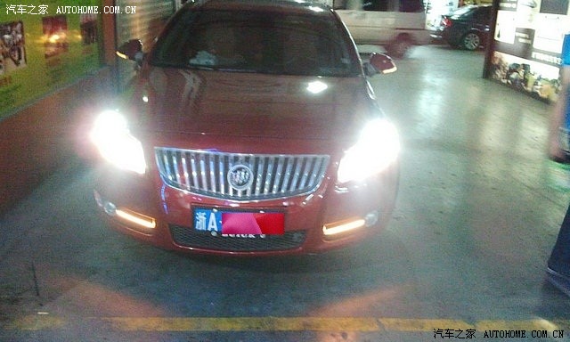

顺便秀一下俺安装的5D行车灯。两个搭配酷。
h、灯光效果。

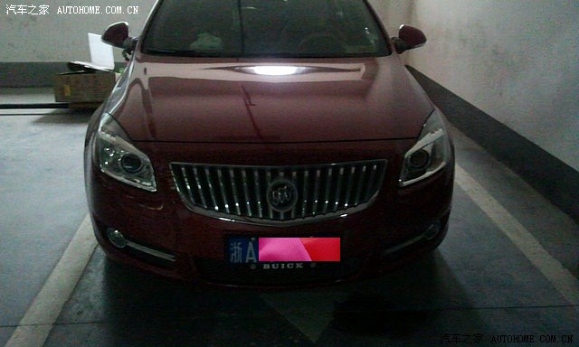

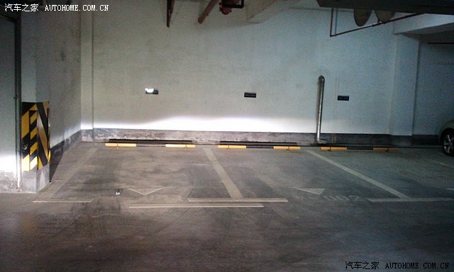

车库里近光效果。
远光效果。
