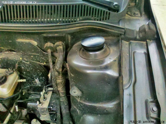

但仍以六十公里左右的速度冲了过去,车身飞起后重重落地,后来发现前避震器上部的顶盖出来不少!

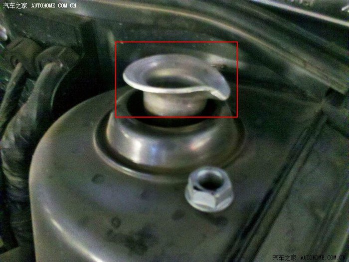

虽说顶胶随着使用会被压缩,致使顶盖突起,但我这个也太厉害了点儿。于是今天有空去4S店检修了一下,扣下顶部塑料防尘盖,才发现铝质的顶盖已经变形了。4S店报价108元一个!(太特么黑了,看上去也就值几十元,但是网上找了一圈没找到这个配件,又急着修了,于是只能甘愿挨宰了)

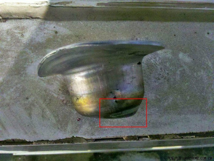

就是这个,配件号为:1J0 412 319 C 前压力轴承上盖 正常时就像个口朝上的草帽一样,我这个因为瞬间冲击力大,已经变形了。
拆下来的样子,维修技师说,车快速碰到土坎儿,前悬挂急速压缩后弹开,落地后又急速压缩弹开。把上部这个顶盖直接拉变形了,底部已经被拉的突出很多,所以视觉上看着上盖就突出较高。(这里吐槽一下:维修技师说,在早大众这里的顶盖本来是铁的,很硬,不易变形,现在变铝质了……)
经检查,避震系统其他地方无问题。
维修后,上盖间隙很小,(维修之前大约有3、4厘米呢!)
