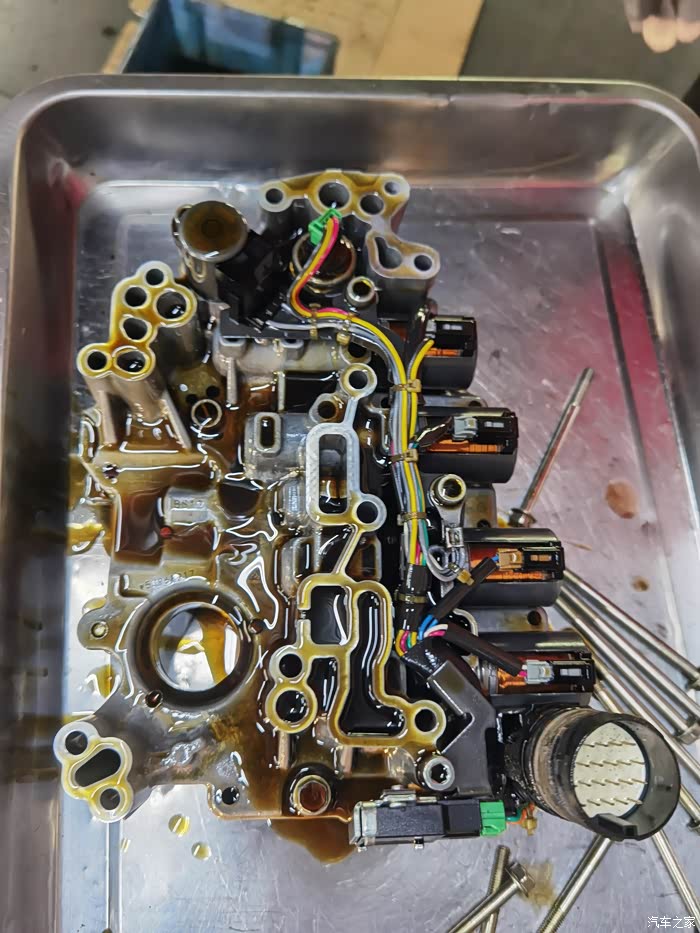

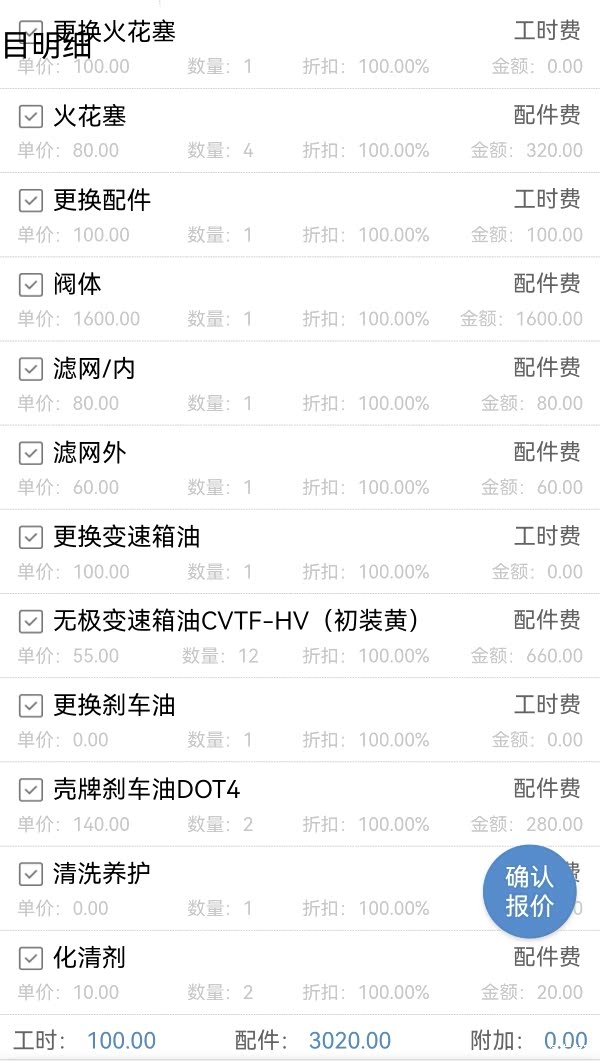

打破日本车耐用的幌子ahl_大哭温柔驾驶轩逸跑了八万公里,发动机灯亮,维修店检测变速箱阀体坏了,说是通病!而且这个车十万公里变速箱免维护也不是说不用管,得按时换变速箱油。最后换了翻新的阀体,保两年,店里换的最便宜的变速箱油,听都没听过的杂牌,哎,这还是我们这的大维修点,工人师傅技术都不错,但价格和套路是一点都不少ahl_大哭换阀体+循环机换杂牌破油+火花塞+刹车油一共三千元!去某宝看了看,这些配件自己买有一千元差不多了!但是换阀体感觉属于大修了,也不敢小维修点修,哎!缝缝补补继续用吧
油底壳之前石头磕过,把滤芯都磕了ahl_大哭
拆下来的阀体

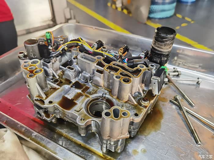

换个角度看

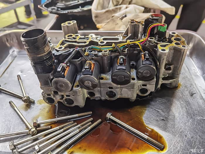

再换个角度
拆下来空空的

费用也不便宜
