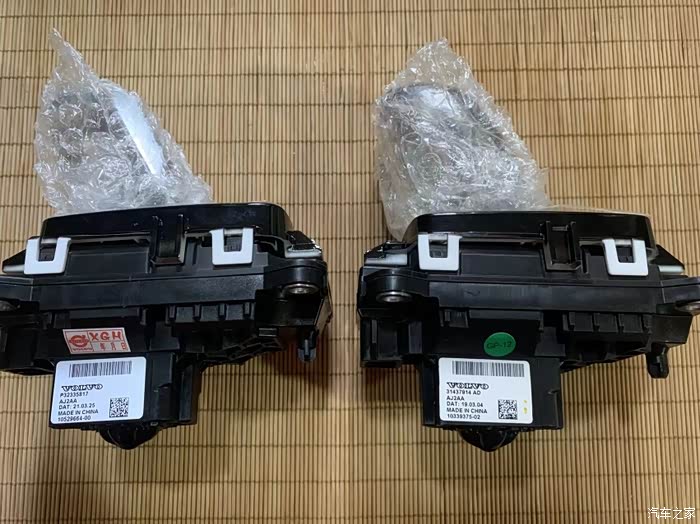

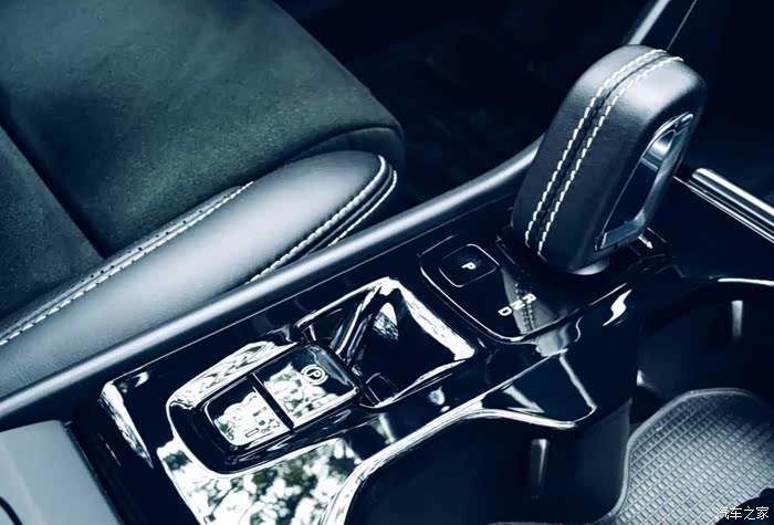

原装皮质档杆!简单实用,在朋友的引荐下,最终下手买了一个水晶档杆,老板人好心细,为了万一是否能匹配运动版车型问题买一发二,试看那个能用!

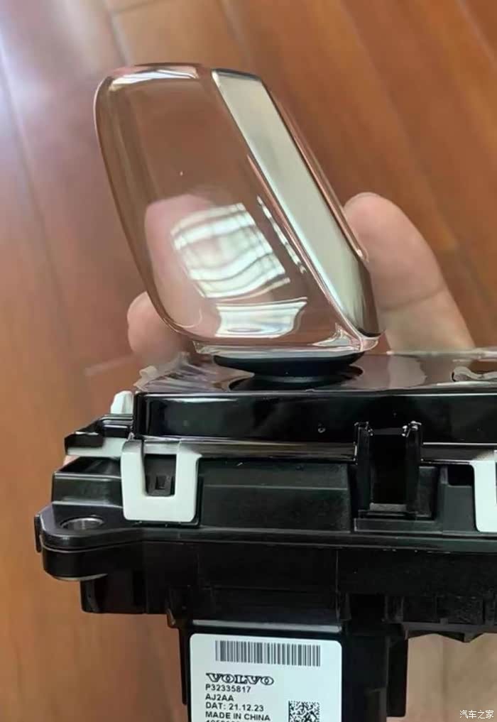

到货检查两个档杆全新无瑕疵,不错!之前听装过的车友分享,看师傅装很简单,个人决定自己动手,摸索了一会,撑握两个关键点,非常容易,个人十分钟内搞定!

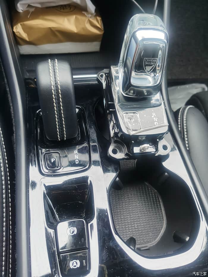

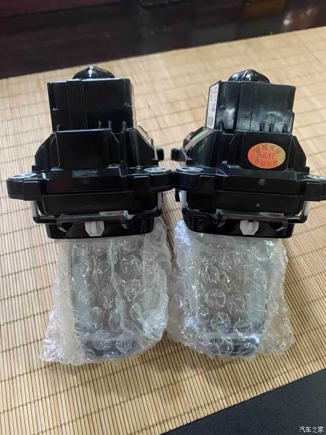

左手边是老款,右边的是新款水晶档杆,外观没有变化,据说内部改良了!

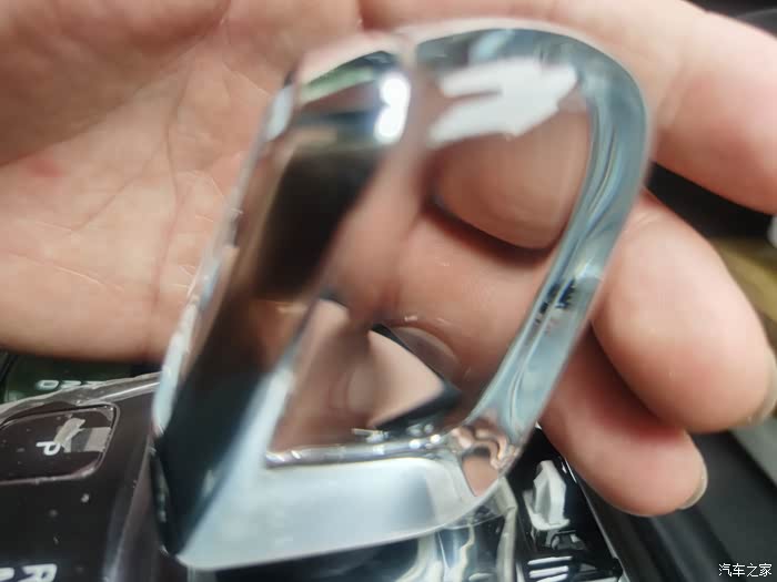

水晶头透明度真心不错
和原车档杆放在一起对比,水晶档杆绝对吸睛!

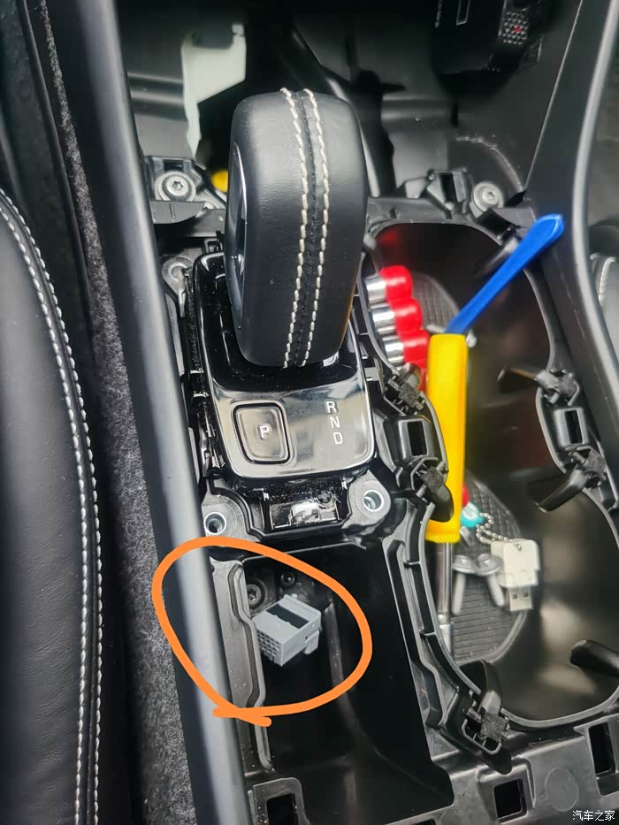

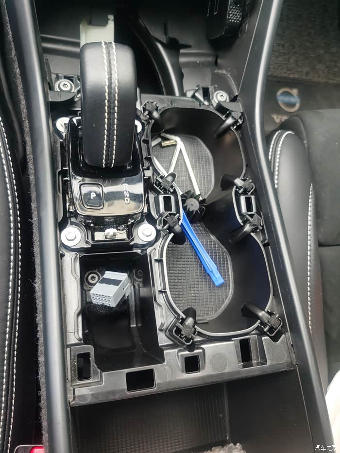

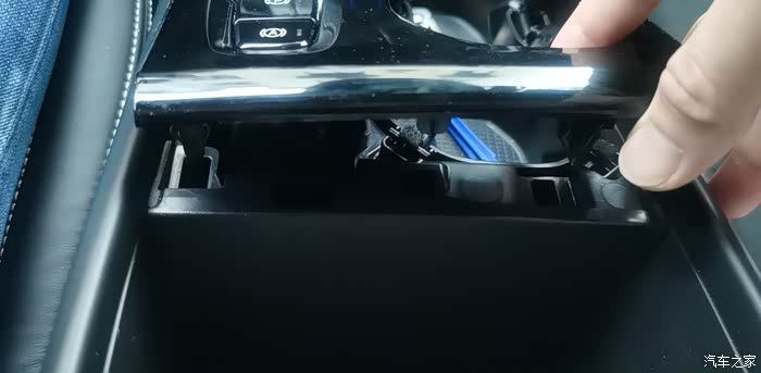

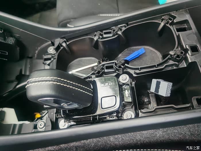

第一步撬盖板,这里有个起撬点,如果不是从起撬点花费时间多点,因为盖板缝隙太细,起撬点在杯架后面那个??的后部,那个地方的盖板做了加厚处理防止撬坏,第一特意与杯架下壁之间留了缝隙,我用手就能掰起来了,此处撬起来后慢慢往前撬,要用巧劲,别硬撬,以免撬坏盖板,前面也撬松后直接韧劲提起,注意盖板上的自动驻车键下有线!这线可以拨,也可以不插,但我个人认为应该拨,为了更大的视野是其次,而是让新手的你熟悉拨这款插头的技巧!(等会讲原因)

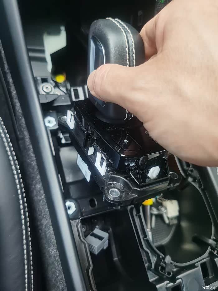

接下来把档杆的四个螺丝拧下来,20款以前的是六角螺丝,21款起就是我这种螺丝!拧完螺丝不急于把档杆提起,因为这个连接档杆的线比较短,所以接下来要拨档杆上插头,也就是第二个技巧,需要半盲视野拨插头!这就是为什么前面让你了解插头的结构!
轻抬档杆后部,按到插头卡扣处,轻轻插出,搞定,就是这么简单!

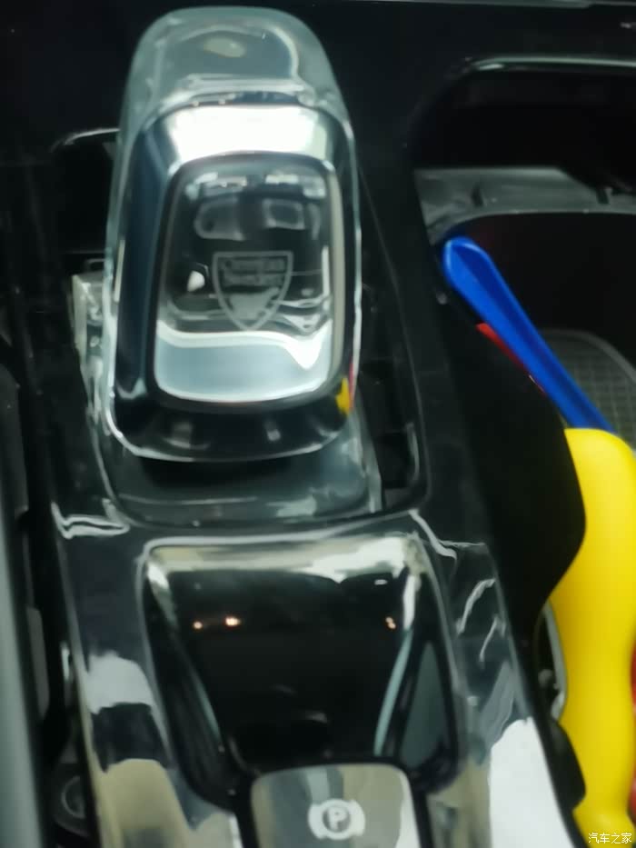

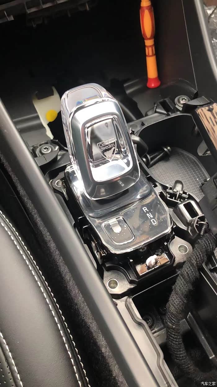

安装很简单,拿水晶档杆,插上插头,别急着固定,插好电子手刹,发动车辆,一手固定档杆,一手试试挂档!试完功能完好ok,螺丝固定好,盖板盖上结束改装!
改装好效果图

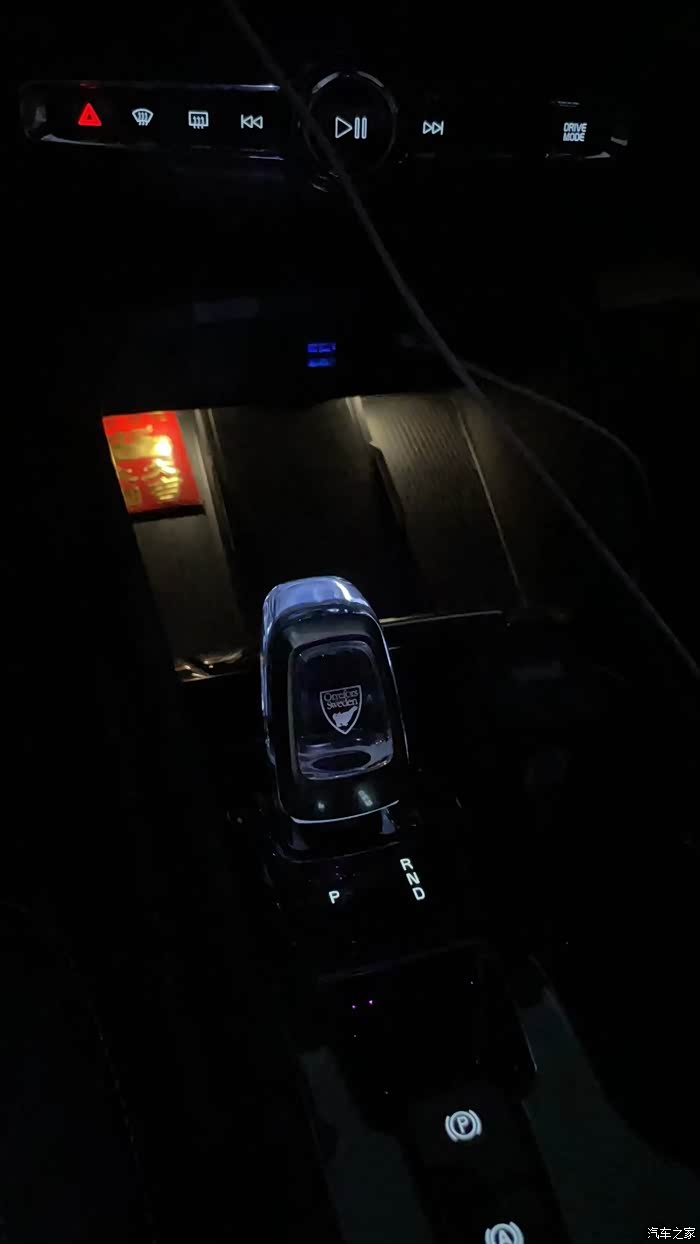

改装好,夜晚档杆效果图!漂亮,Nice
