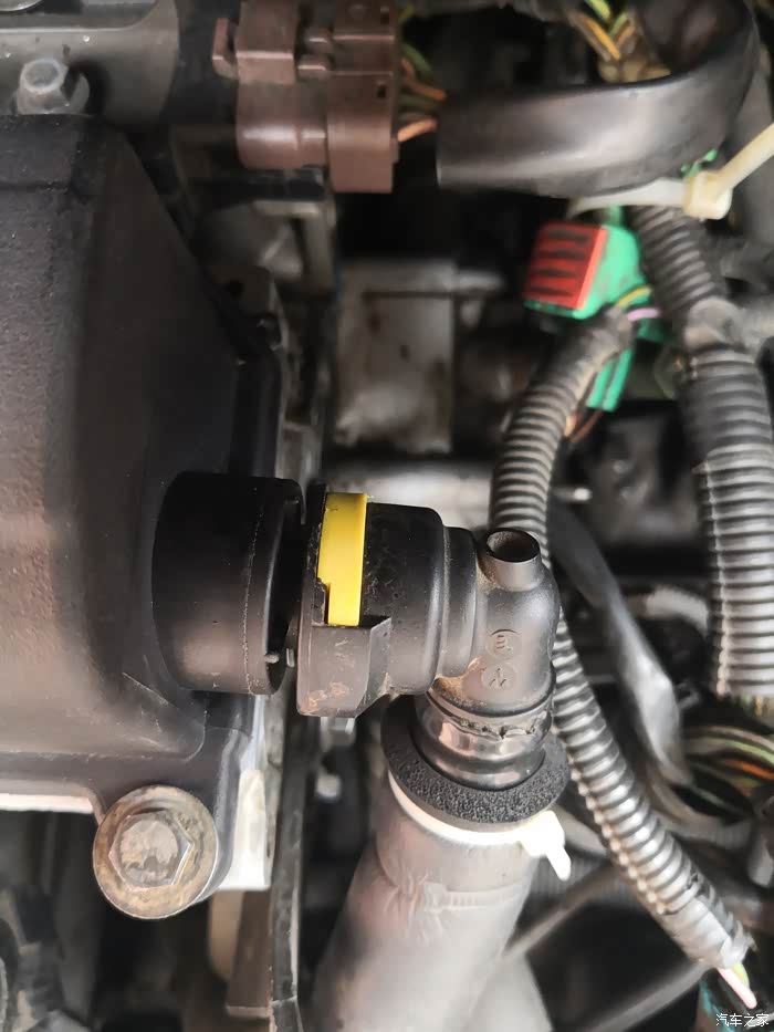

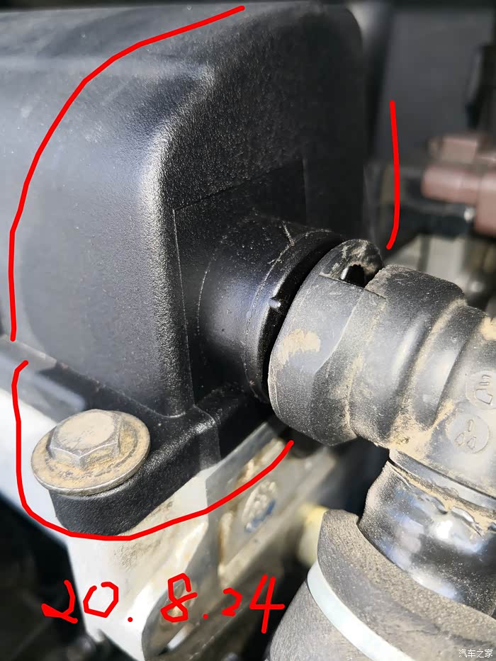

今年五月初才更换的曲轴箱,8月底就发现外壳上有油迹。不应该啊。细看好像与废气弯管卡扣损坏有关,决定更换。

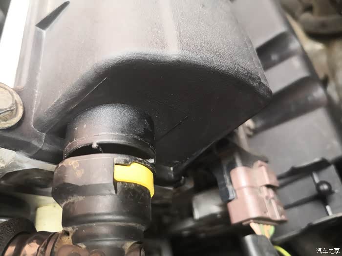

曲轴箱右手边端头处,有油渍。可废气快速接头上却没有?

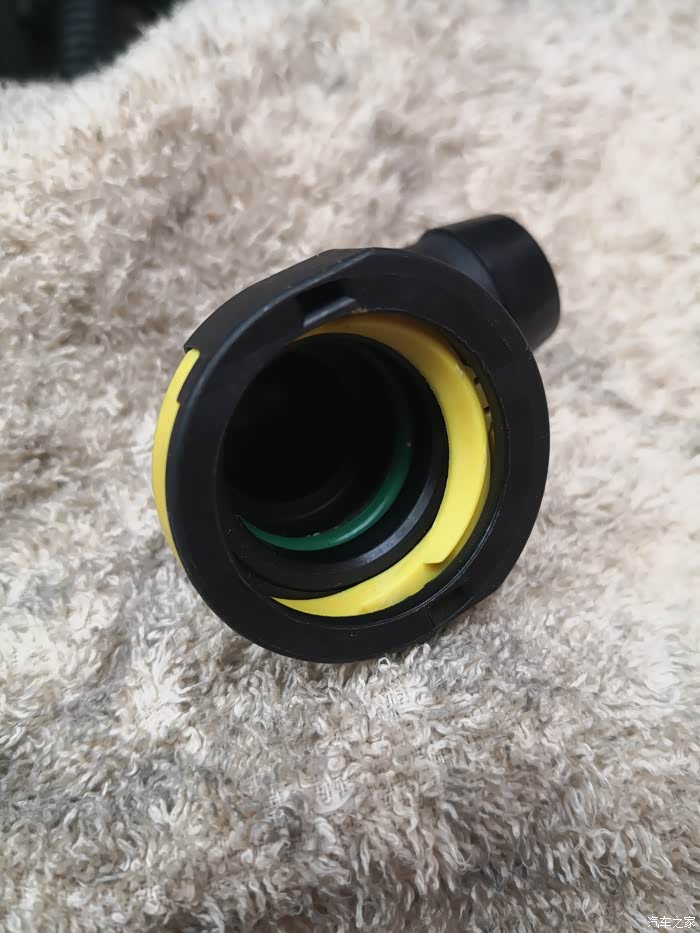

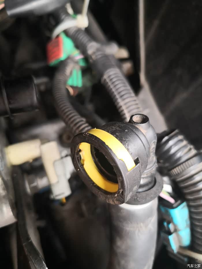

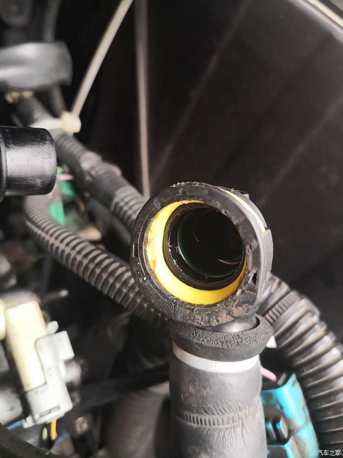

弯头内部有一个断掉的黄色卡扣,内里可见一个绿色密封圈。里面有不少黑色的机油。

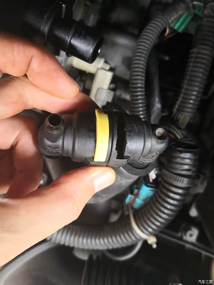

应该是这个配件,一头连着曲轴箱,一头连着节气门,废气管。如果因为卡扣而去换一整根管子,性价比丢失。

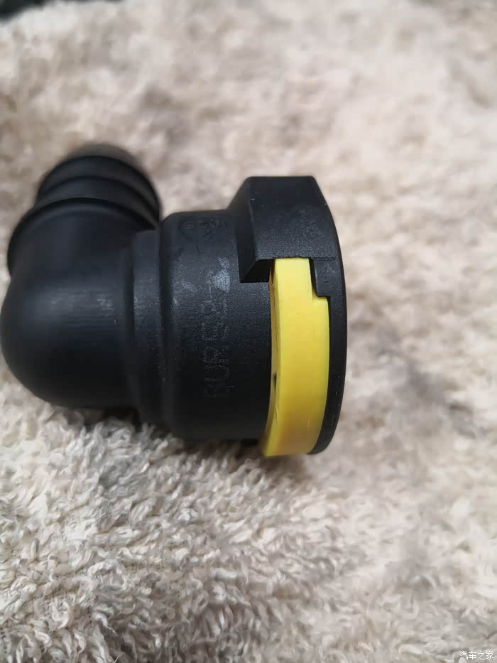

黄色卡扣形状这样的。型号好像是17.5mm,ID16 。但这上下两图不是这个型号,换了三家X宝,才买到一个正确的弯管,取下卡扣。
如果更换整个弯头,可能另一端是热缩工艺的软管,需要去汽修厂,不太好处理。
网上买了个替用品,只拆黄色卡扣。

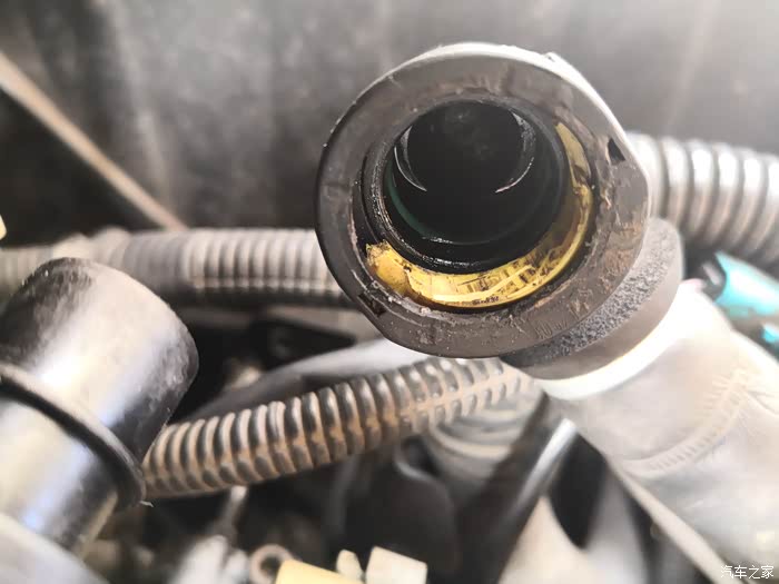

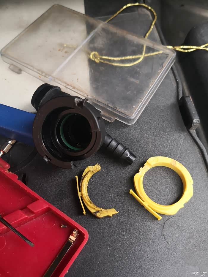

黄色卡扣很软,不要以为能劲松拆下来。最后听从店家意见,直接破坏黑色外圈,取下黄色卡扣。
旧弯管内的断卡取出也方便,只是小心别损坏了旧弯管的外圈。
上图那个黑色弯管内有一个绿色密封圈,早晚也会被我利用起来。

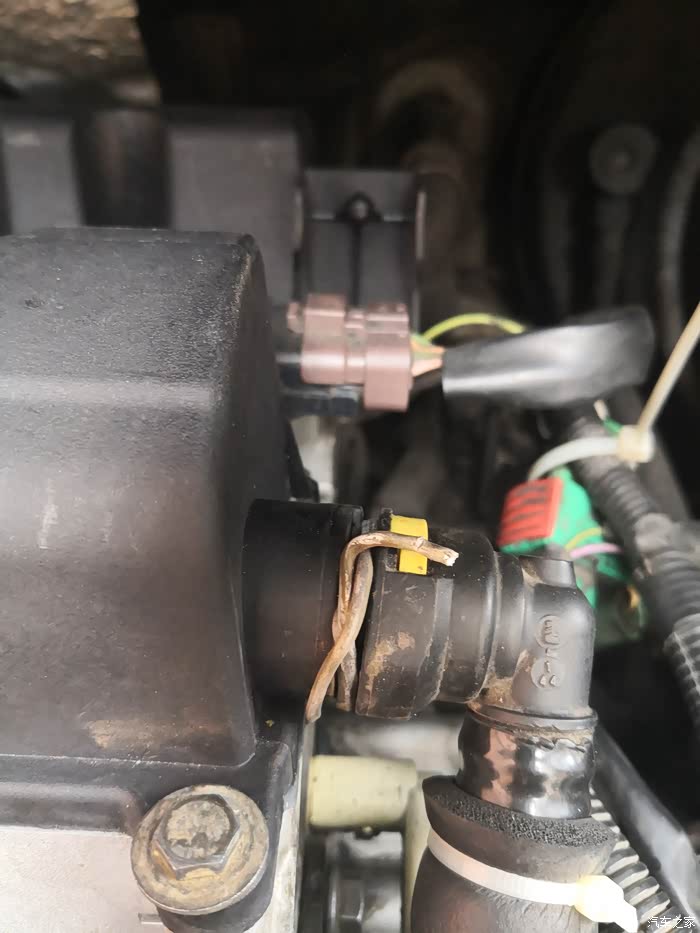

换到废气管上的样子。黄色卡扣已经被 我啃得不成样子了。
安装好后,有一个缝隙和松动,绑了一圈铝线,也不知道是否有用。如果还漏,再换一下那绿色密封圈试下。
用化清剂喷干净曲轴箱侧面的油渍,观察一段时间,有没有漏气,还会不会喷油?
