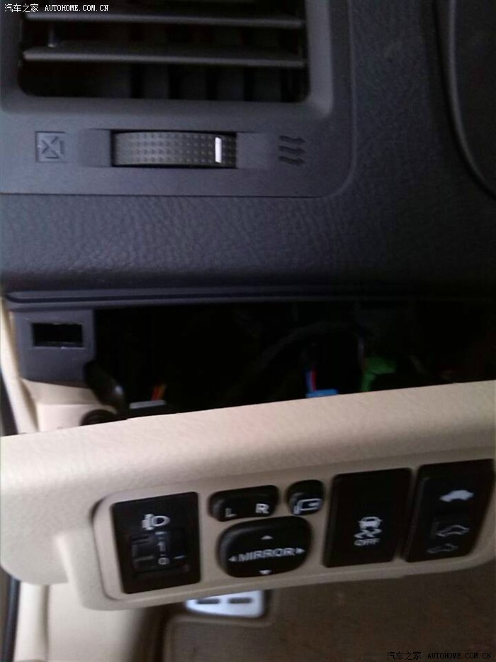

用手拉门边的这块按键板,里面是活动夹子的,轻轻用力拉开一点,不会坏的
先拉开左边,拉开了就好,不需要拉下来
右边也轻轻拉开…
上面第二张图是打开的状态,拉到这个位置就可以了,不需要太开。然后”翻身”爬到驾驶座底下,往刚才这个按键盘的底部看过去,可以看到有一块黑色的盖板,下图是盖板拿下来的图片,实际装的时候盖板拿不拿下来都行,盖板上有照脚的小灯,不嫌麻烦可以拆下来,盖板就可以拿出来了。我一般都不拆小灯,让它放在地板上,不影响工作的。

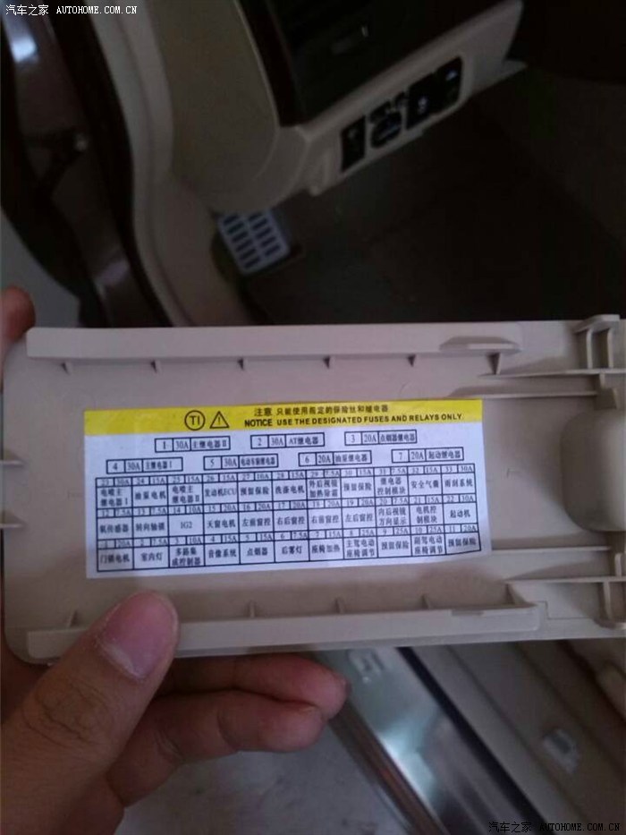

注意:1.5TI 和2.0L 的车子,驾驶座左脚位置的保险盒里,保险丝的排列是不一样的:
1.5TI保险盒图纸:
2.0L 的保险盒图纸:
那意思是说,1.5TI2.0L的接电方法是不同的,下面分开解说一下:

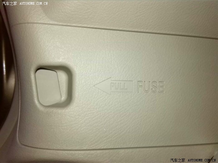

上图中的那个背面有说明书的盖子,在驾驶座左脚位置,“发动机舱盖拉手”上面一点,外面是这样的:
按住左边卡扣,往左拉就可以了,
这个盖子没有锁,两边是滑槽来的
1.5TI 的接法:
      图中划了蓝色的部分,二档的时候都会有电,但是不主张接电出来,怕影响车子功能;黄色底线的部分留给大家研究,大家可以测试一下是否二档有电,其他时候没电
      划了红色底线的部分,是可以接电出来供给日行灯/氛围灯 使用的,这些地方是二档电的时候有,然后车子打着火之后也一直有电,关电和一档电时候没有电的(建议大家接点烟器那个保险丝那里)
      其他没划颜色的地方,有些也是可以接的,不过我比较懒,有那么多可以接的地方我就满足了…….

2.0L 的接法:

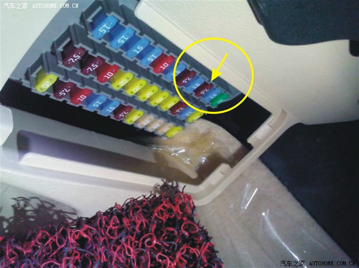

2.0L 的车子,有明确标示”开关二档电源”,在上图说明中从下往上数第五行,右边过来第三个保险丝就是,实际接线时,因为说明中最上面两行的继电器被塑料挡住了,在盖板下面看见的是三排保险丝,第一排右边数过来第三个红色的保险丝,就是二档电源了。

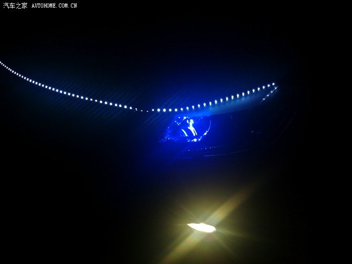

接好后的日行灯带 (我把我车子的侧发光灯带分了他1.5米):
驾驶座旁的接线, 方法是:把保险丝拔出来,将引线的线头绕在上面再把保险丝插回去(其实叉宝上有带线的保险丝的,东西太小邮费比保险丝还贵,我们就没去淘)。
保险丝拔出来的时候,插座那里是一个脚有电一个脚没电的,可以用万用表或者数字电笔测试一下,我们是把线绕在保险丝对应没电的那个腿上, 这样插回去的时候两个腿都是有电的,但是要是保险烧了,保险后面的电路就会没有电,起到保护总电路的作用。

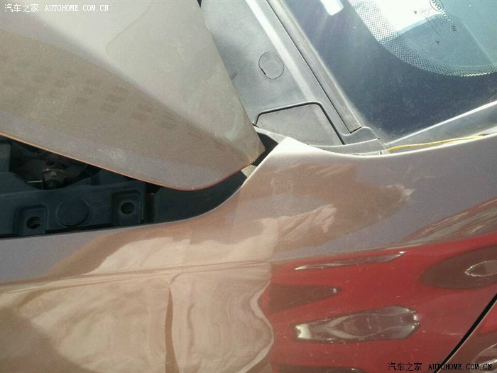

门和发动机舱大盖子的结合处,有一块橡胶块,靠近A柱的地方那个是软胶条 (大家可以把这两个地方的橡胶揭起来一点,把线路隐藏起来,兼能防水),图中那条黄色的细线,就是我们刚才引出来的两档电。
下图: 白色线是经过上文橡胶盖后的走线:(为什么变成白色了呢?.....是因为黄线不够长,驳了,缠了好多胶布)
