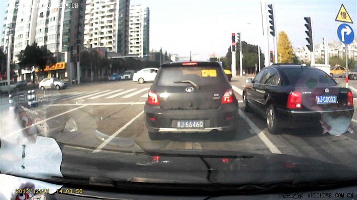

视野角度还算宽广,车牌号可以看见。拍摄分辨率我调的是最低的分辨率,这样保存容量大一些,可以多存点呵呵。

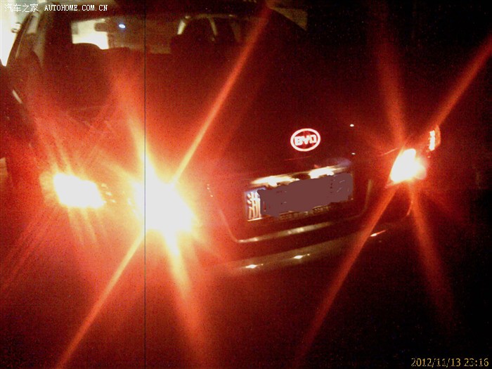

这个哦是在白天视频
下面这个哦是晚上视频
下面继续视频。
拥挤的小街
下面是夜晚
怎么样,有没有看电影的感觉,嘿嘿爽哈:)

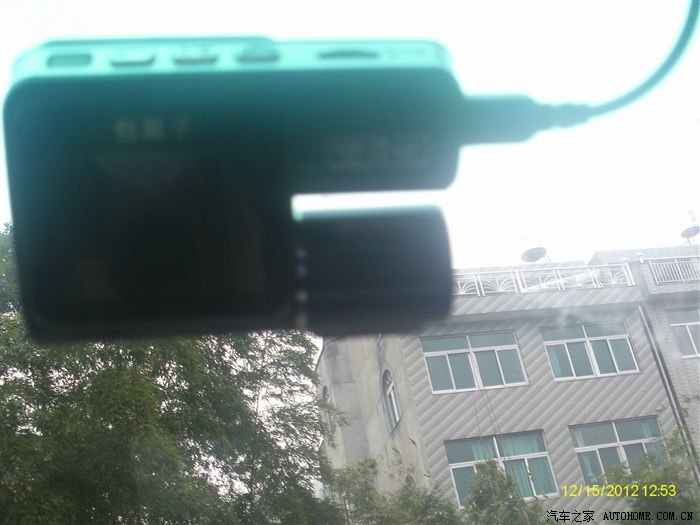

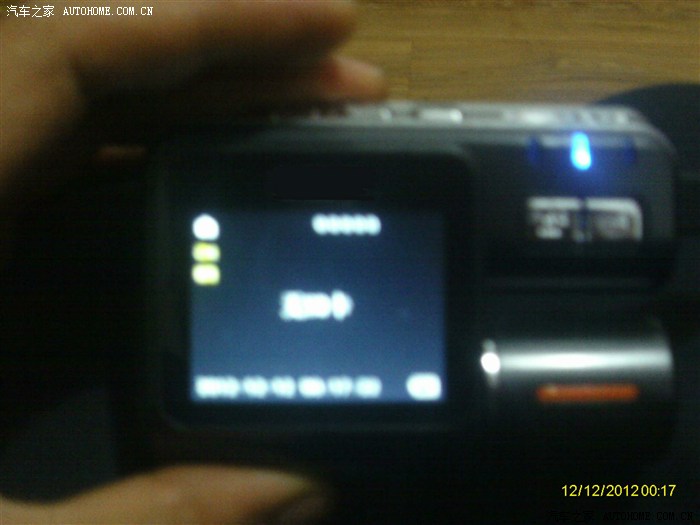

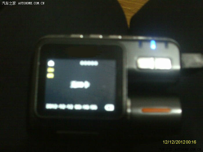

屏幕是2.0的。镜头可以旋转350度调节拍摄角度。

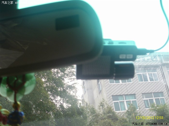

基本上是放在前档玻璃顶上方。
也可以放在后视镜背面,比较方便的。无悬挂支架,是3M胶的隐型支架。
我贴在了右驾驶室这边玻璃顶上方。

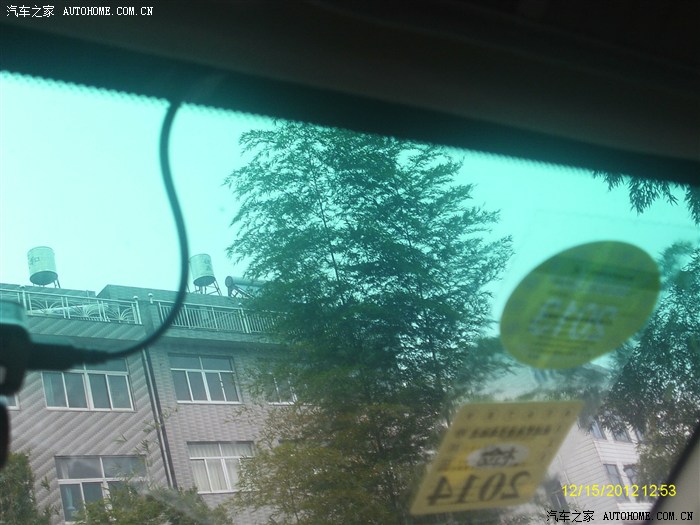

走先,从行车记录仪出线,往顶上走,可以往上面塞到缝隙里面。

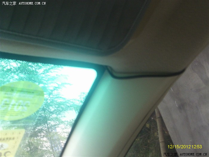

再出来角落到边柱的封条,把线塞进封条里面往下走。

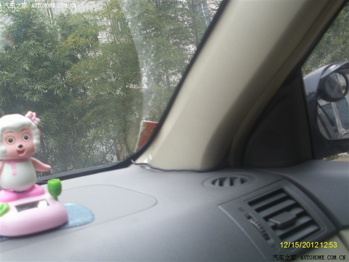

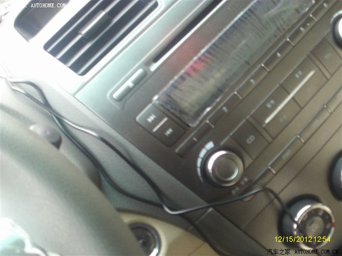

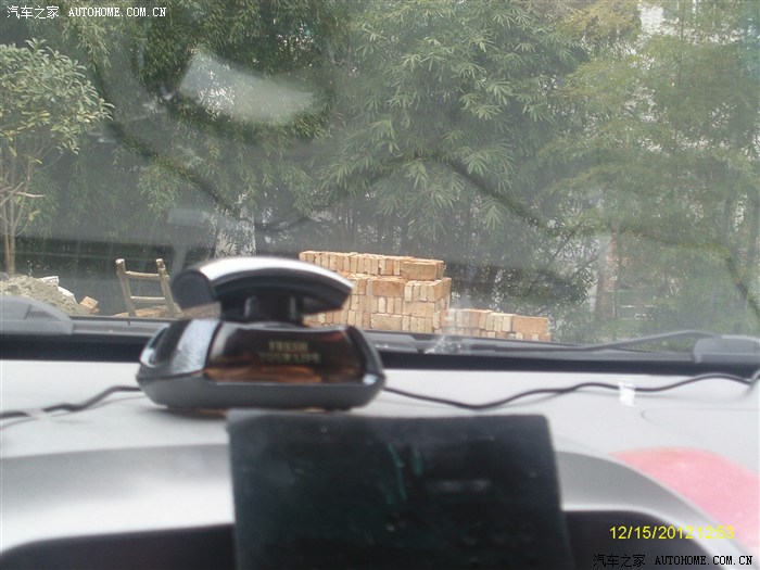

线从柱子封条出来往前档玻璃下的缝隙走。
经过香水座。
再到中控台往下面点烟器。线足够长,2米5的线呢。
OK,走线完毕,插点烟器插口就OK了,汽车启动通电行车记录仪自动开启。汽车发动机关闭行车记录仪延迟3分钟自动关闭。

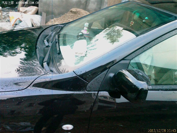

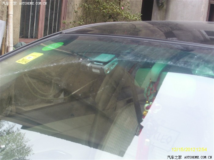

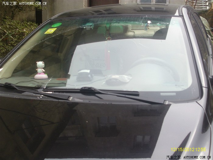

玻璃上因为前面被放了广告纸,然后晚上下雨没看见,被雨刮刮得玻璃上很脏。
行车记录仪比较隐蔽,拍摄角度还算理想。
无支架不碍眼,比较方便。3M背胶贴玻璃上的。挺牢固的,不会掉。

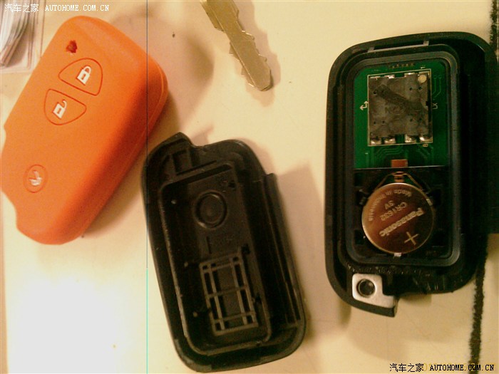

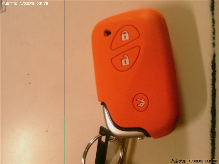

硅胶钥匙套,保护钥匙呵呵。

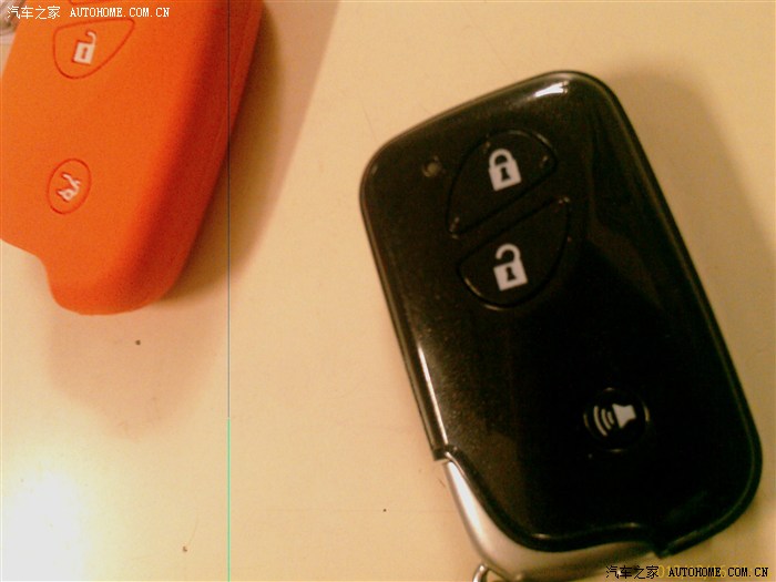

取出遥控钥匙。
拔出机械钥匙,双手抓住遥控钥匙用力往两边一扳,OK,遥控钥匙被打开了。无螺丝固定,强力拆解。呵呵。
OK,看到纽扣电池了,纽扣电池型号是CR1632
我在淘宝买了几颗,放着备用呵呵,差不多5元一个。
不知道一颗电池可以用多久。反正备着了。

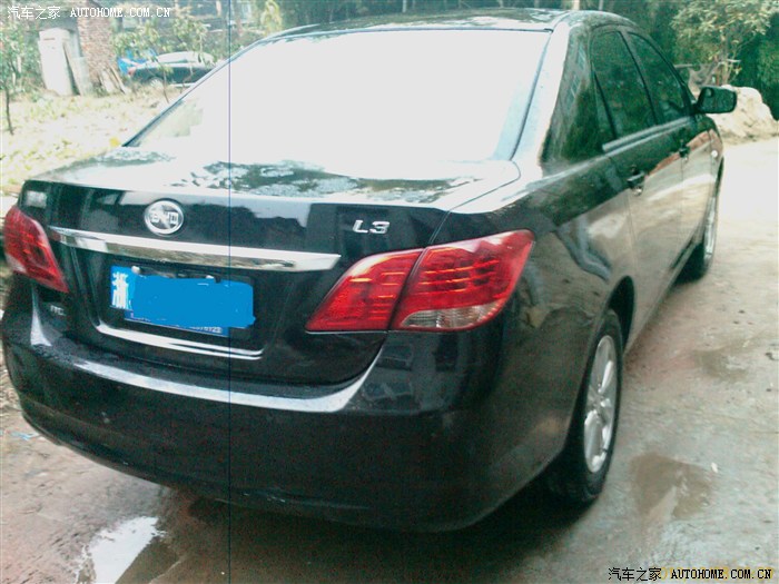

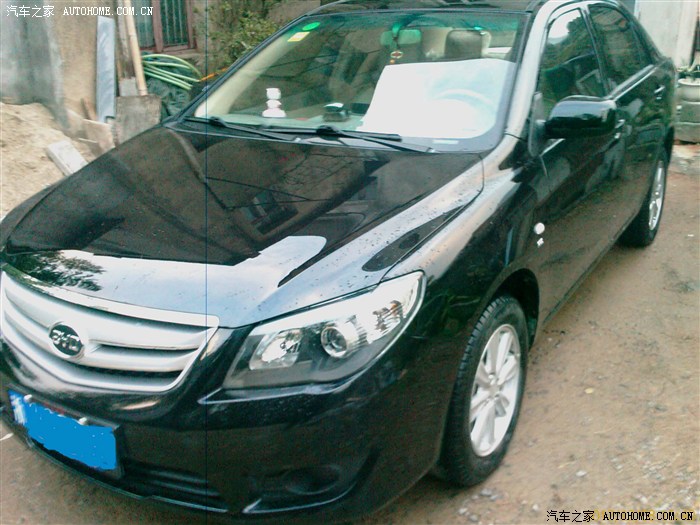

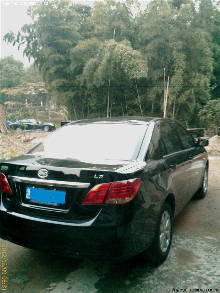

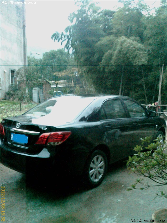

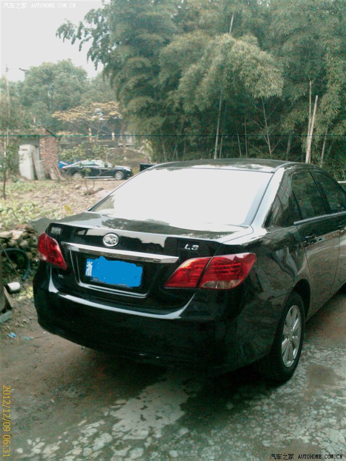

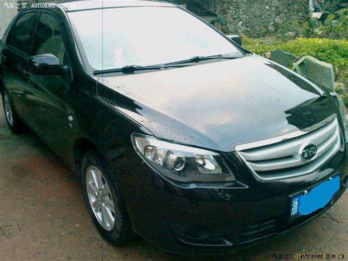

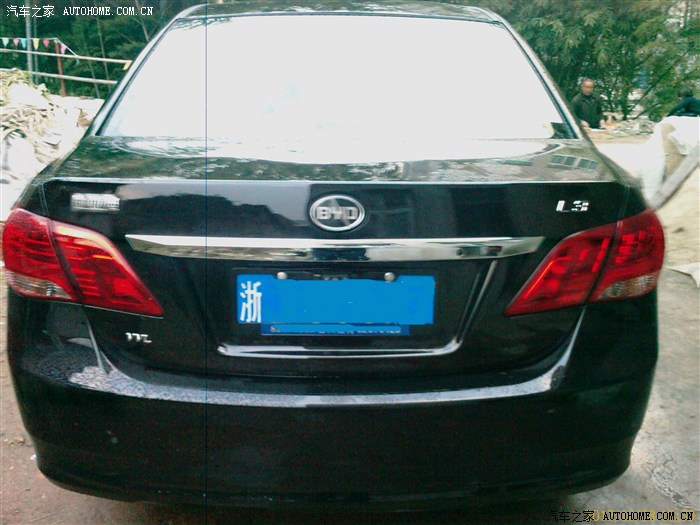

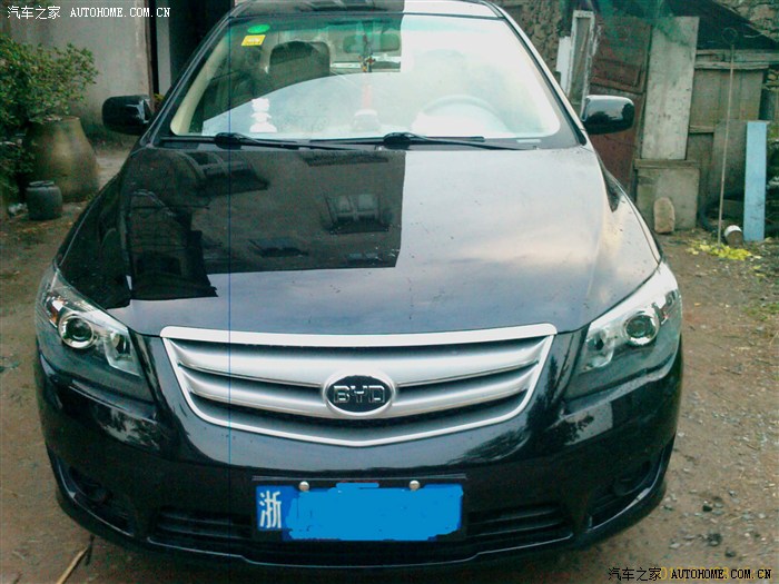

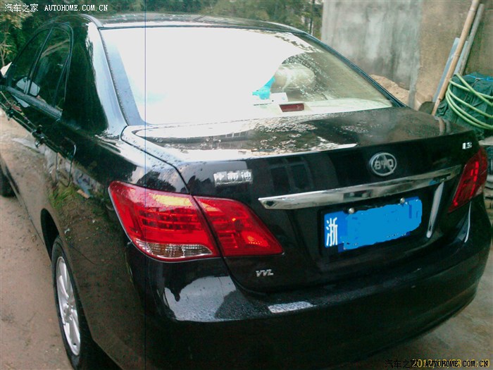

下面全方位炫一下车车。

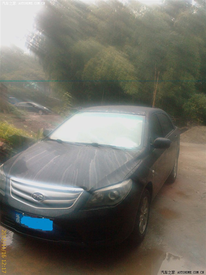

雨中的车车。
白天的车车。

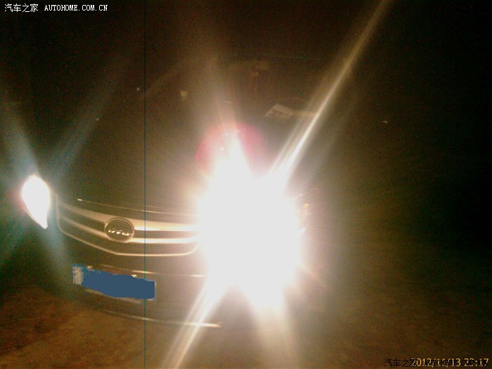

下面是夜晚的车车。
挺炫。
可爱的前灯。

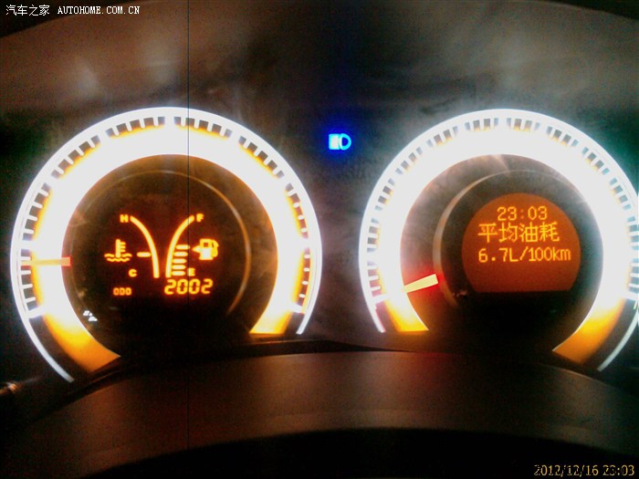

2002公里了,差不多快3个月了,该首保去了。市区市郊走,油耗5毛4一公里。油箱结合公里数计算的,准确。
